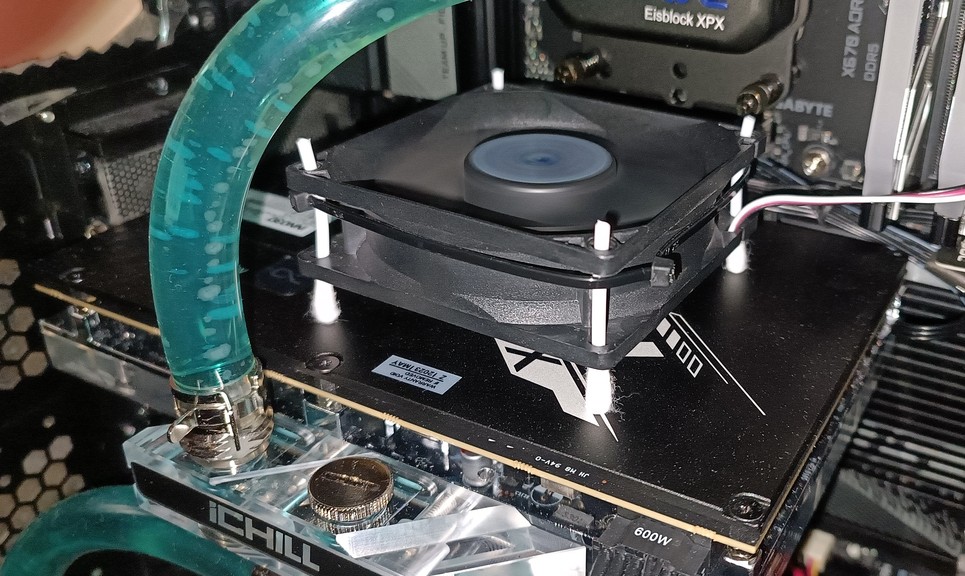

мда поставил вчера водоблок от Alphacool на Palit Gamerock 4080, придется сливать воду и все переделывать, температуры космос
INNO3D GeForce RTX 4080 iCHILL FROSTBITE. В простое = Т жидкости (30% пропиленгликоля). То есть 30С = 30С. Под нагрузкой увидел непривычно высокую температуру. Поток 160 л/ч (при 220 л/ч разница в 2-3 С максимум):
000.png [ 7.39 КБ | Просмотров: 1465 ]
Как готовое изделие - ничего, да и цена вменяема. Ставить ничего не надо. А иначе - так себе. Если бы я сейчас покупал карту и отдельно ВБ, то, скорее всего, купил бы Byski. Я помню, как на GIGABYTE 2080S c уже установленным у меня было 50С при 350 ваттах. Думаю, что RTX 4080 от них тоже имел бы лучше температуры, но она проработала у меня всего лишь 30 минут (потом сработало обнаружение утечеки). Даже и не знаю, что думать... Уже просто устал и ПК нужен. Оставлю себе, если никаких других сюрпризов не будет.
И что, под нагрузкой температура жидкости так же 30С?
Регистрация: 13.02.2016
Да, может быть даже чуть ниже (ой, не спрашивайте :D ) Но ведь так себе Т для 320 ватт и 30С? Обидно.
оо я не один такой, я то думал у меня печаль 35* жижа 58*гпу 3090ти))
есть обзор 4090 с таким блоком (от Alphacool) так в нем температуры в районе 45 градусов, либо в том обзоре вода была 20градусов, либо где то собака таки зарыта и надо разбираться.

Ваша карта - 450 ватт и если она имеет 58С при жиже 35С, в то время, как 4080 (320 ватт) при жиже 30С разогревается до 55-56С, то можно лишь гадать, где накосячили те, кто связан с Inno3D, которые устанавливаил этот водоблок. В этом же контуре 2080S от GIGABYTE, при 250 ваттах разогревалась до 45С, а при 350 ваттах до 51С. Это нормально. А что с этой Inno3D...
Я ещё рассмаривал к покупке ASRock Radeon RX 7900 XTX AQUA, отталкивала только сама AMD и проблемы с охлаждением (тоже кривая установка водоблока?) Согласно обзорам, в стоке карта имеет 57С и hotspot 95С, потребляя 400 ватт. При разгоне - 64С ГП и hotspot в 110C, потребляя около 450 ватт.
4090 = 450 ватт. 45С? Точно не при 30С воды. Не может такого быть. Минимум 50С. Уже просто интересно стало. Но в случае с 4080, да ещё с лимитом в 100%, нет смысла заморачиваться. Температуры далеки от высоких, не говоря про очень высокие. После 20 минут Port Royale, когда карта почти постоянно упиралась в 320 ватт (MSI Afterburner в графике указал макс. 110% и 330 ватт - 2+4=8?), было 55С и hotspot 68C. Память, если не ошибаюсь - 45-46С. Пластина была хорошо тёплой. А поскольку мне внутренний вид не важен (корпус закрыт и прижат к столу), я поставил на пластину 80-мм вентилятор при небольших оборотах. Почему нет :)
0000.jpg [ 180.96 КБ | Просмотров: 1140 ]

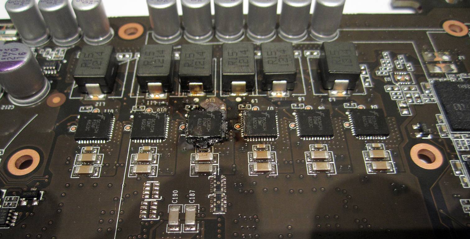

Нужно было сделать Tri-SLI из Gainward GTX 680. Питание у них было усиленное (усиленное питание от Palit!) и памяти 4 ГБ. Каждую прогнал по 5 минут, но одна вызвала подозрение - в Heaven изображение, как мне показалось, помигивало изредка. Ну, думаю, фигня. Поставил на карты водоблоки. Одна из них начала вонять через минут 5-10 после начала теста. Даже фото нашёл.
01.jpg [ 161.42 КБ | Просмотров: 1140 ]
Водоблок установил правильно, контакт и прижим хорошие были. На прокладках даже следы маркировки микросхем остались. Следующие карты (GTX Titan) тестировал по 2-3 часа каждую. А потом стал нормальным человеком и перешёл на одну карту, на которую поставил водоблок спустя месяц. А потом стал ещё более нормальным человеком и стал покупать карты с установленным водоблоком. И если бы GIGABYTE не нанимал глупых маркетологов, которые подкинули идею снабдить карту "технологией" обнаружения утечек, то пользовался бы я первой купленной RTX 4080. Я почти уверен, что это разные люди выдвинули две идеи - выпускать карты с водоблоком для продвижения бренда/увеличения продаж и впаивать проволоку в водоблок. Первый человек с мозгами. Второй - аниме-барби.
