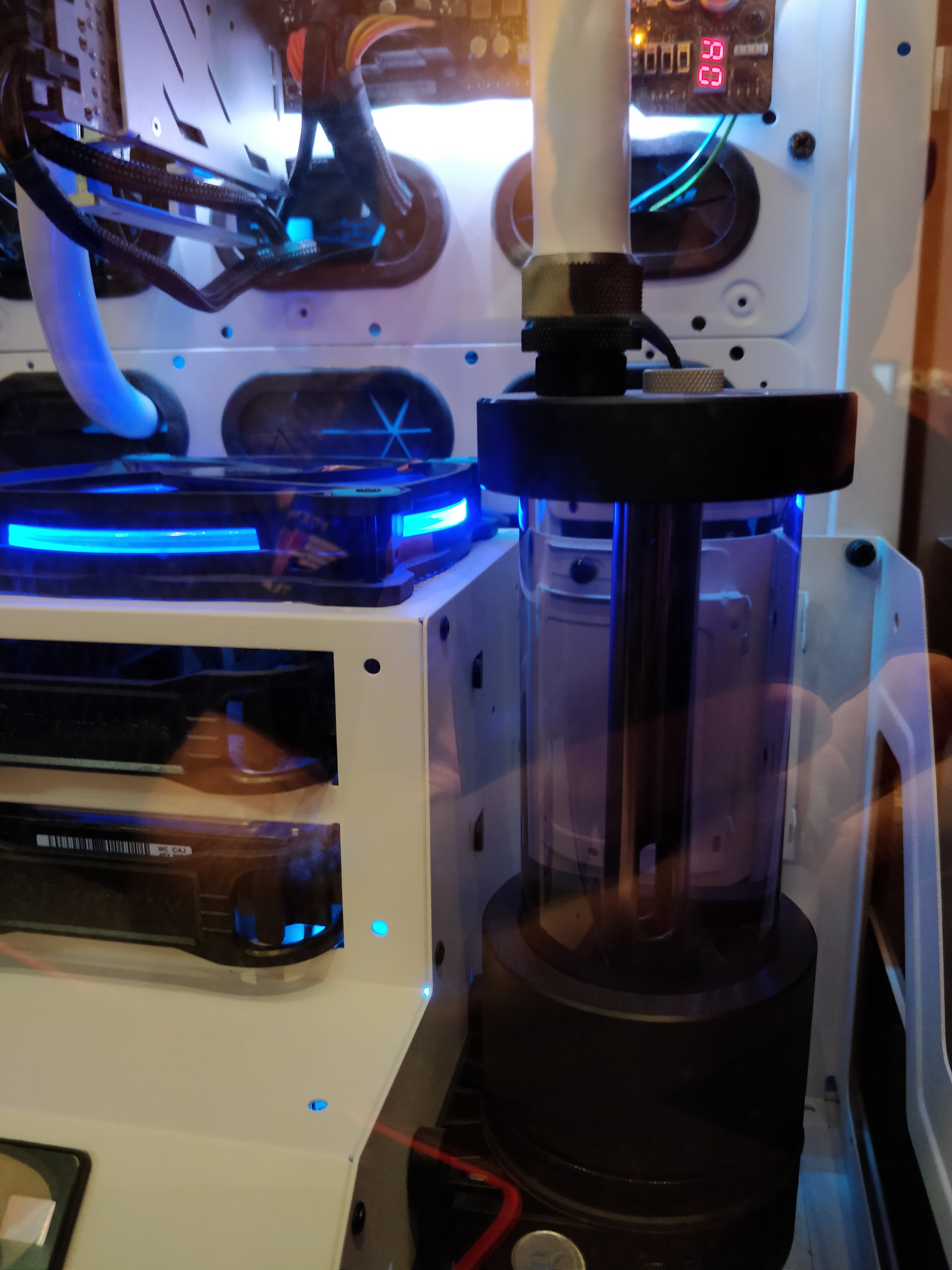

IMG_20200921_175248.jpg [ 4.4 МБ | Просмотров: 1009 ]
Добавлено спустя 1 минуту 48 секунд:
xyligano писал(а):
не понял почему красным. но не суть
:facepalm: upd. это я подумал у тебя красная жижа была. Название цвета даже не читал, теперь увидел что циан блю.

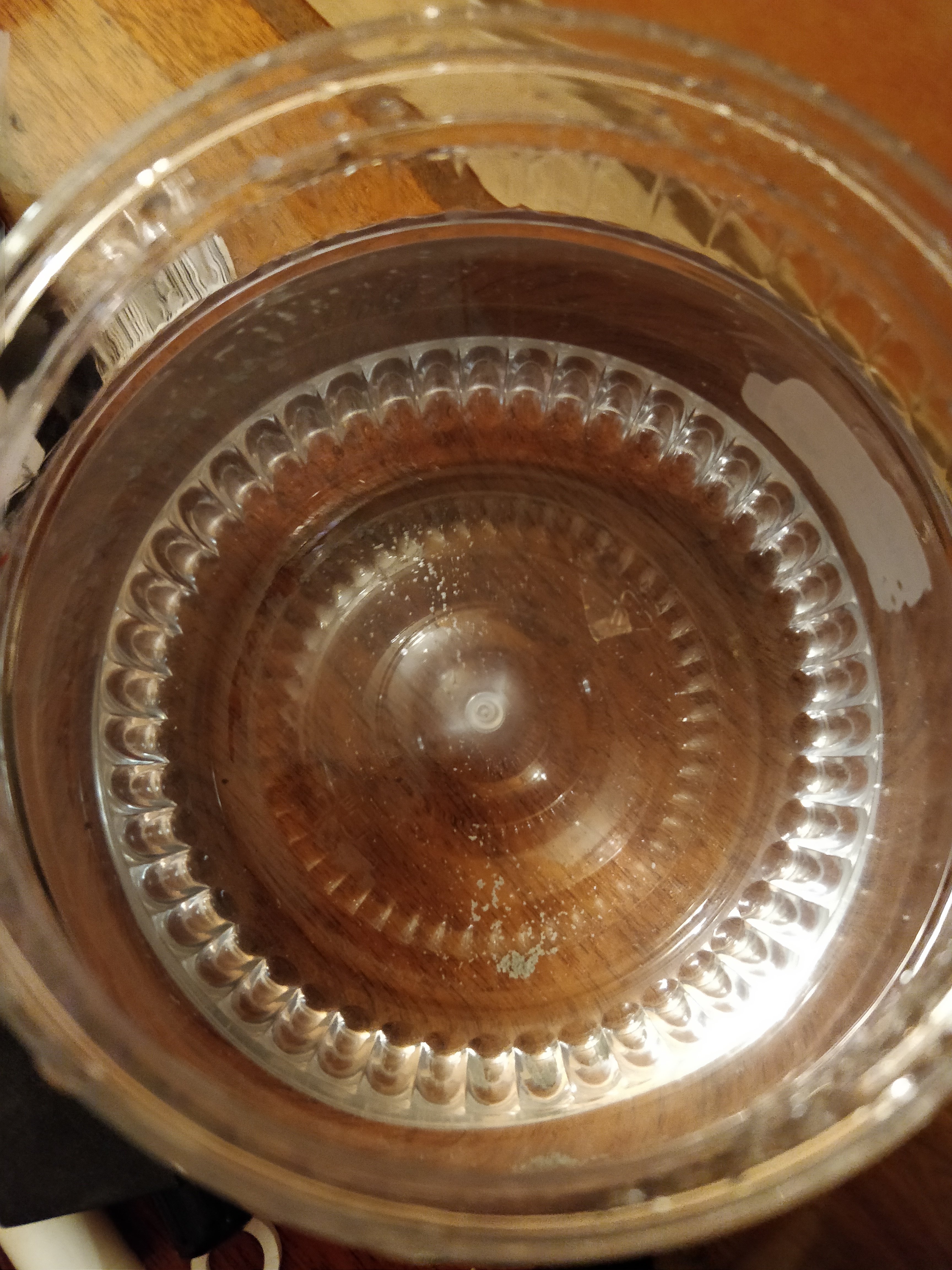

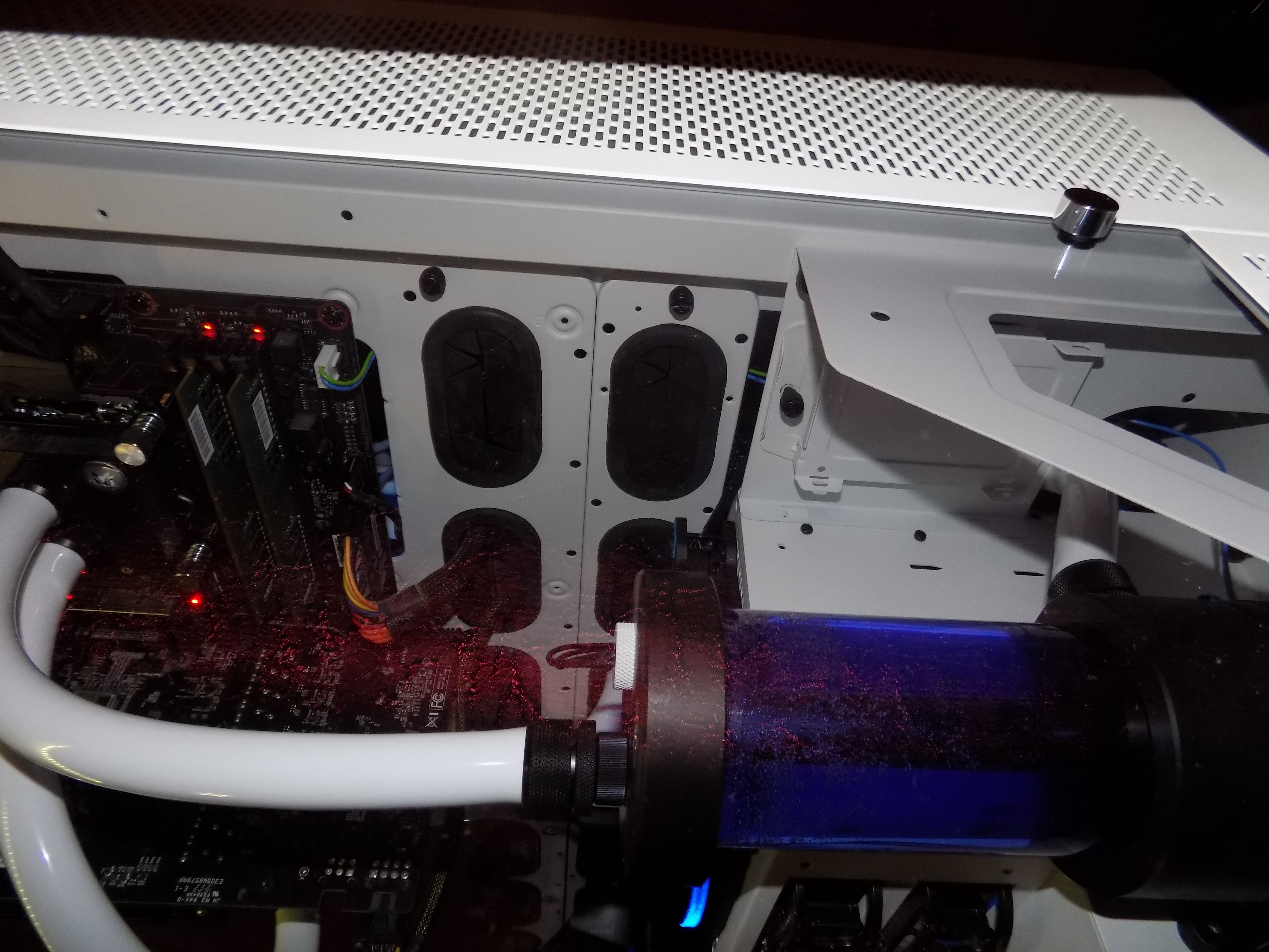

Жижа оверхард цветная (прошлая итерация, которая hwlab.pro):
Первый день и спустя 10мес, цвет безусловно изменился, но при вскрытии перед заменой на прозрачную я не нашёл каких-то масштабных отложений. На шлангах было видно, да. А на водоблоках и других поверхностях нет. Фото на разные камеры сделано, и это тоже свои поправки вносит.
Жижу эту не защищаю, мне за это не платят ) думаю может быть всякое - и плохое как у авторов выше, и хорошее. Есть плохие отзывы и про жижи других брендов. Полагаю условия перевозки и хранения играют свою роль, например жижа которая полежала на неотапливаемом складе и перемёрзла, вполне может поломаться таким образом.
