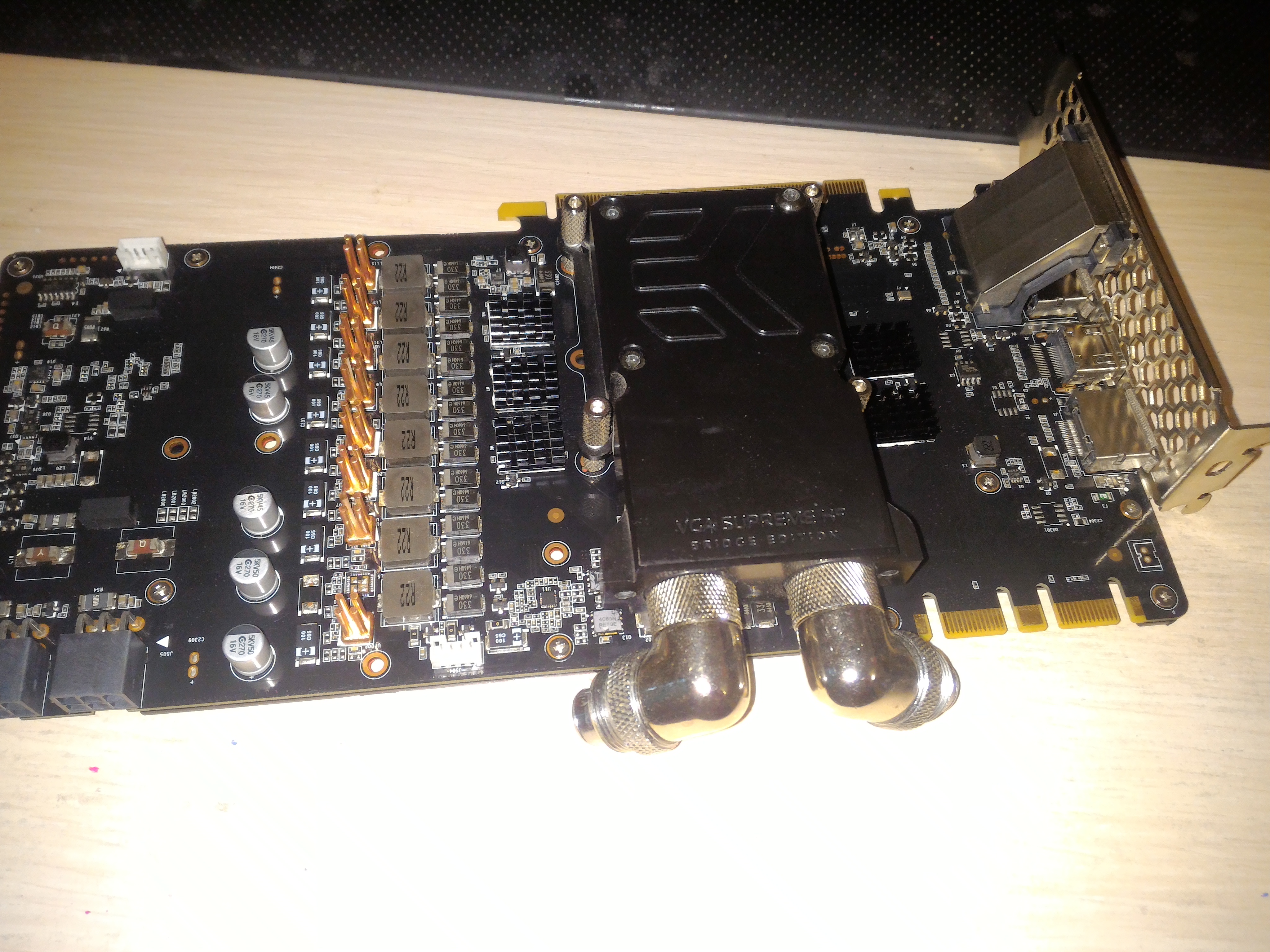

Интересно,врм не сдохнет если его будет обдувать кулер на 1000об?
карта
1080.jpg [ 3.12 МБ | Просмотров: 712 ]
в разгоне для 1080 ситуация будет печальнее, знаешь почему? потому что на 2080 сила одного мегагерца больше@Руфусс#

homa177 если поставить радиатор посерьезнее этих пеньков то с обдувом будет норм.
garison87 толку от быстросцепов в вашем случае около нуля, т.к. новую карту всё равно придется заливать и всё равно разбирать контур + вам понадобится минимум 2 комплекта БРС даже самые простые будут стоить в районе 2-2.5тыр, что опять-же в ультра бюджетной воде весомо, и да заправлять систему без резервуара или доп точки для спуска воздуха та еще веселуха.
ИХМО или сорбирать нормально или никак, независимо от того будет это расширенная эрзац вода из коробки или нормальный сборный контур.

Регистрация: 23.02.2017
homa177 С прямым обдувом даже радиаторы могут быть не нужны. Der8auer это продемонстрировал на Х299 чипсете, тут думаю не исключение.
