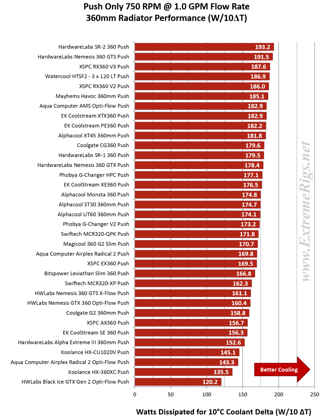

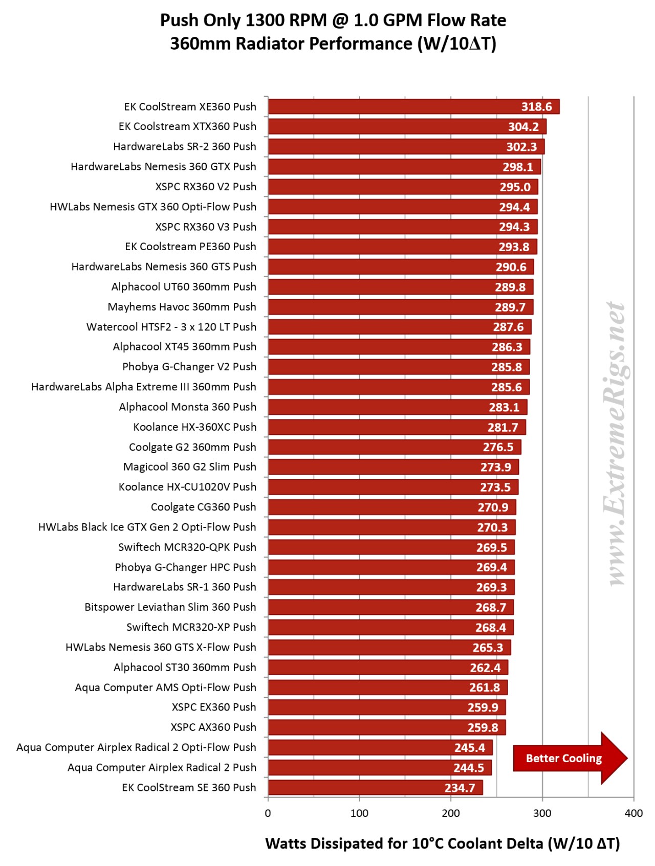

Разные ведь тонкие радиаторы есть, например Nemesis GTS(не Flow версия, да и Flow не плох) не хуже любого
толстого радиатора по производительности, аналогичный производительный тонкий
радиатор есть у XSPC - TX360 22FPI, 20,5 мм.
https://www.xtremerigs.net/2015/02/11/r ... nd-2015/5/
из обзоров на xtremerigs, GTS до 1000RPM вообще красавец, да и до 1300 не плох
push750-3.png [ 151.05 КБ | Просмотров: 388 ]
push1300-1.png [ 152.64 КБ | Просмотров: 388 ]

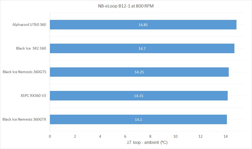

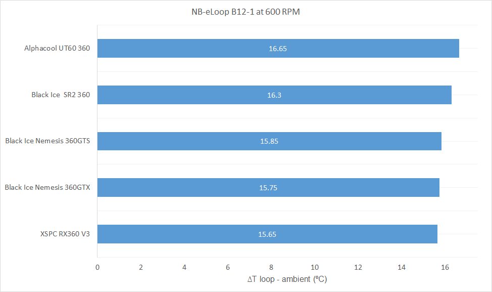

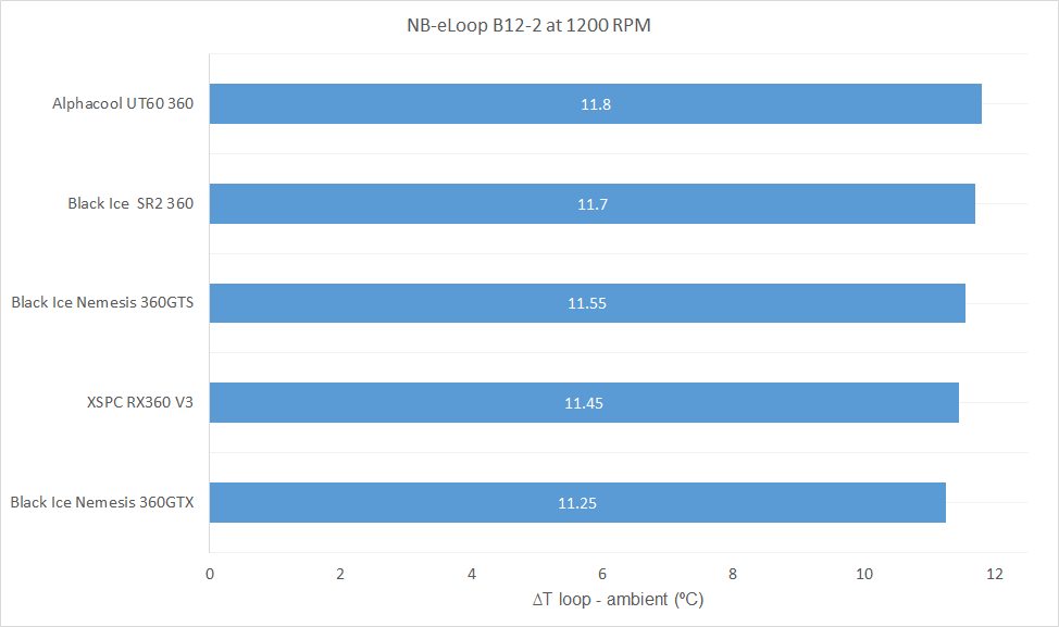

https://forums.evga.com/User-review-of- ... 70520.aspx
Что важно, GTS на разных сайтах, у разных обзорщиков идет на уровне толстых радиаторов:
600RPMUserReview.jpg [ 35.37 КБ | Просмотров: 388 ]
800RPMUserReview.jpg [ 35.34 КБ | Просмотров: 388 ]
1200RPMUserReview.jpg [ 35.42 КБ | Просмотров: 388 ]
По факту основное достоинство толстых радов в том, что на них можно иметь меньший FPI - отсюда меньше пыли,
