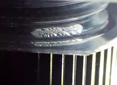

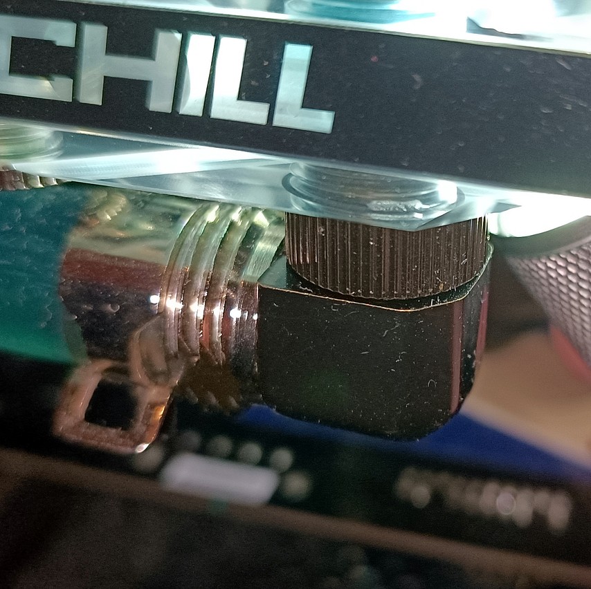

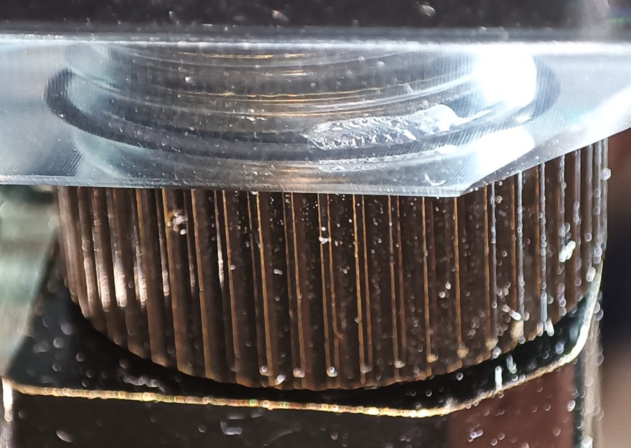

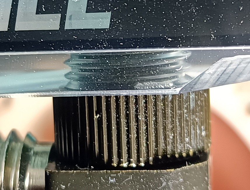

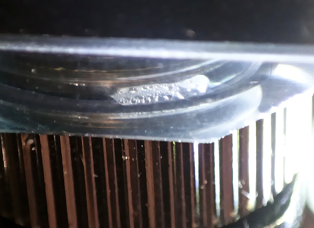

Что это такое и стоит ли волноваться?
01.jpg [ 185.5 КБ | Просмотров: 1569 ]
02.jpg [ 143.16 КБ | Просмотров: 1569 ]
03.jpg [ 85.24 КБ | Просмотров: 1569 ]
04.jpg [ 129.35 КБ | Просмотров: 1569 ]
05.jpg [ 164.54 КБ | Просмотров: 1569 ]
Похоже на испарину или типа того. Если это самое худшее (повреждения акрила) - менять водоблок? Я так понимаю, что пока не потечёт, можно не заморачиваться?

Регистрация: 28.08.2010
похоже акрил дал сбой.

Регистрация: 13.02.2016
И когда ждать увеличения (что бы это ни было)? Находится перед уплотнителем, то есть не течёт.

Регистрация: 19.03.2008
Откуда: Беларусь
melondeal писал(а):
И из-за этого 4090 проще охлаждается?
Из твоего предыдущего поста следует, что ты удивлен большим дельтам на 4090.
Там мини пузырь воздуха, рассосется.
Наоброт. Она очень маленькая. Тепла выделяется много, но снимается оно очень легко. 15-17 дельта для 500+ ватт... Я могу лишь предположить - чип большой и тонкий.
Я уже не помню, на какой карте это было, на моей или на GIGABYTE, которую я вернул, но перед тем, как вкручивать фитинги, я заметил, что на резьбе, с одной из сторон, была неровность. Значения этому тогда не придал. Если это именно моя карта, то можно объяснить этим. Ну, я надеюсь, что рассосётся... А то даже смешно получится - купил карту с водоблоком, чтобы самому не ставить, а в итоге... Я бы тогда всё иначе сделал...
