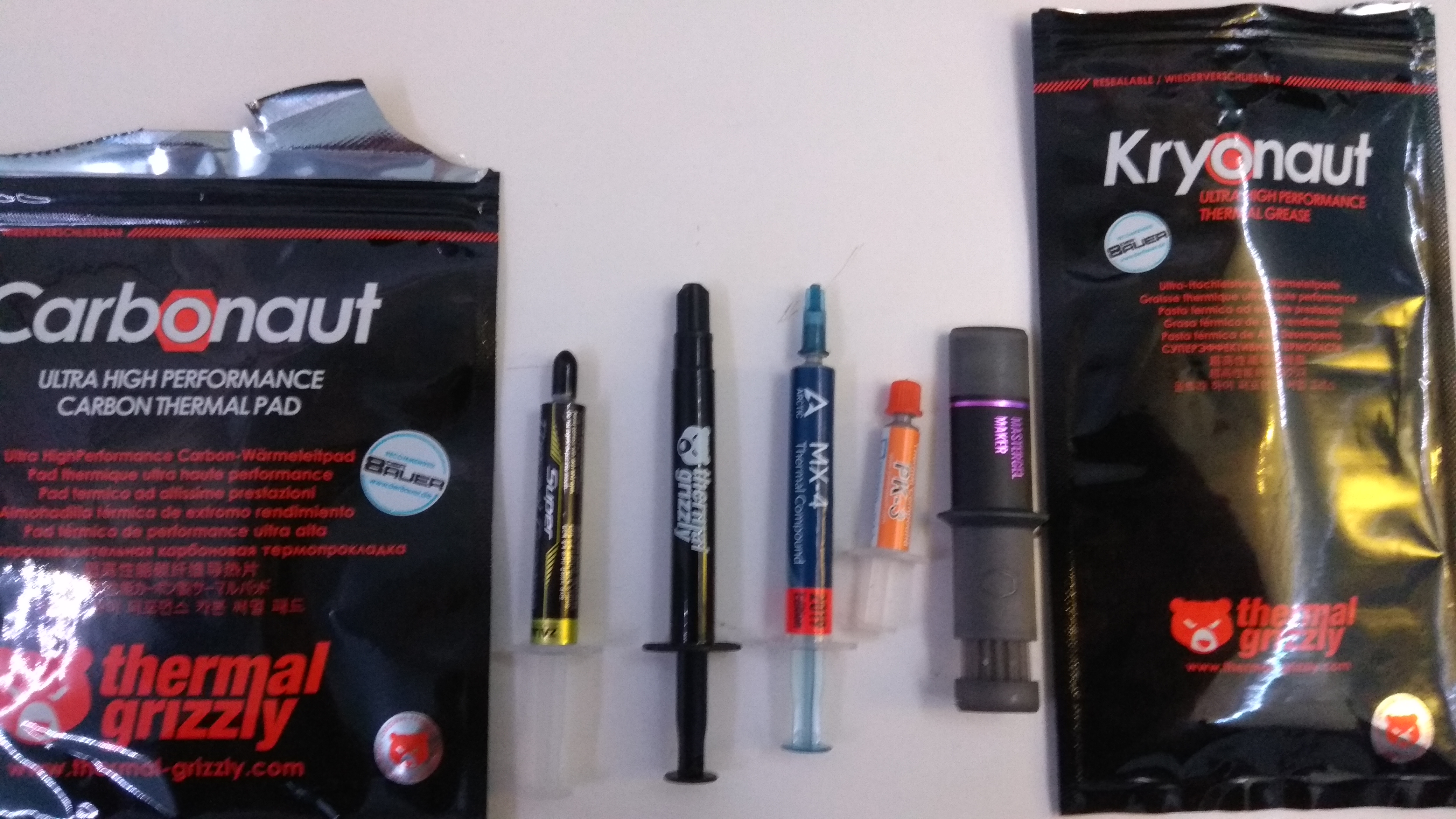

John_G писал(а):
Думаю ты прав, убрал ограничители прижима, прикрутил помпу с бОльшим усилием на голых винтах, разница -2 градуса с ограничителями. По результатам linx - у меня ОЗУ 3200, у тебя 3800, линкс вроде на память или тайминг чувствителен.
Линкс я скинул для сравнения температур, а флопсы да, разница из-за памяти. По поводу термопаст, сразу после покупки 3800x, а его я еще в июле купил, я протестил достаточное количество термопаст на "достаточное" количество рублей, вывод - ерунда все это, при нормальном охладе разница из-за термопаст стремится к нулю, так что рад, что помог сэкономить на термопасте)
