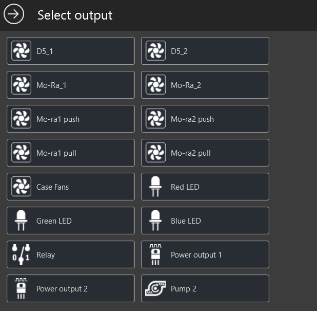

Регистрация: 20.02.2008
TLT163 попробуй сделать ту же операцию для помпы если она по аквабасу подключена и на всякий случай загляни в раздел с fans
А идеально если дашь скрин select output
Screenshot_2.png [ 35.91 КБ | Просмотров: 773 ]

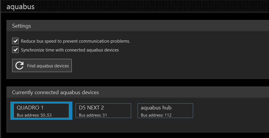

и еще чего в разделе аквабаса показывает
там иногда адреса путаются
Screenshot_3.png [ 15.15 КБ | Просмотров: 769 ]
TLT163 tonygks дело говорит, у меня так 2 помпы в фанс воткнуты , а еще 3 через аквабас, но 2 из них далеко, поэтому аквабас, а еще одна близко, но она служила дополнительным контроллером для корпусных вентиляторов , сейчас с появлением квадро 2 фан разъема на акваэрро оказались свободными
Screenshot_4.png [ 15.52 КБ | Просмотров: 764 ]
case fans до сих пор проброшены через аквабас с d5 next на акваэрро, надо переткнуть, но чет лень лезть туда
