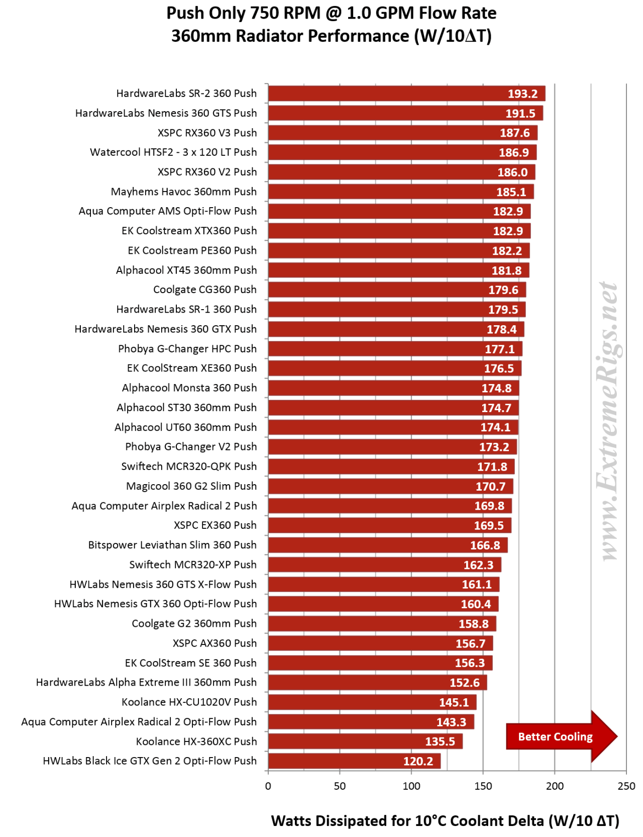

k2viper писал(а):
Вот тут можно попродробнее? Чем так хороша SR2 серия что за неё столько просят?
К примеру UT60 альфакула по характеристикам (размерность, FPI, материалы) выглядит как минимум не хуже, а стоит довольно заметно дешевле.
Заметно дороже?
Сами же говорите, что жабу надо сразу побеждать.
Разница в цене 12 евро для 360 и 25 евро для 420 версий, смотрел на Higflow.
Да, радиаторы эти примерно равны по производительности, и здорово что UT60 10FPI - мало таких радов нынче.
Но по версии xtremerigs на 750RPM SR2 существенно лучше(он там вообще лучший на 750RPM), а у меня приоритет тишина и пыли щоб меньше
push750-3.png [ 151.05 КБ | Просмотров: 826 ]
по версии thermalbench, SR2 немного лучше UT60 на всем диапазоне(почти равны)....
Но с SR2 вы получаете 9FPI против 10(пыли меньше, не сильно но все-таки),
многопортовость(мне вот нужна ), и гораздо большее качество HWLabs и технологичность,
например, более рифленые фины.
Остановился на SR2, хотя думаю GTX эффективнее на тихих, но не критично,

k2viper писал(а):
На тихих существенно более эффективный? Не знаю не знаю.
GTX согласен, впечатляет.
Аха, а почитаешь xtremerigs и не впечатляет :).
Вы читайте же что вам пишут.
Я же указал сайты где и как считают:
И поэтому даже писал, что считаю, что GTX эффективнее, хотя на xtremerigs SR2 впереди,
а они очень серьезно подходят к тестированию.
Думаю в целом рады примерно равны, просто разные условия тестирования.

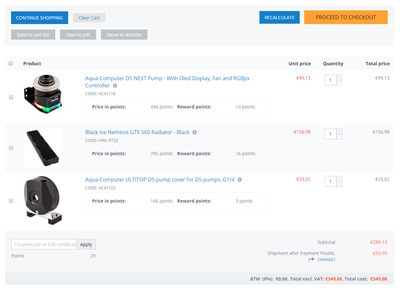

Всё скопом там не получается взять. Вентиляторов нужных нет в наличии.
Пока посчитал 2 варианта, если всё взять локально то 26к без доставки, но с простой помпой и UT60.

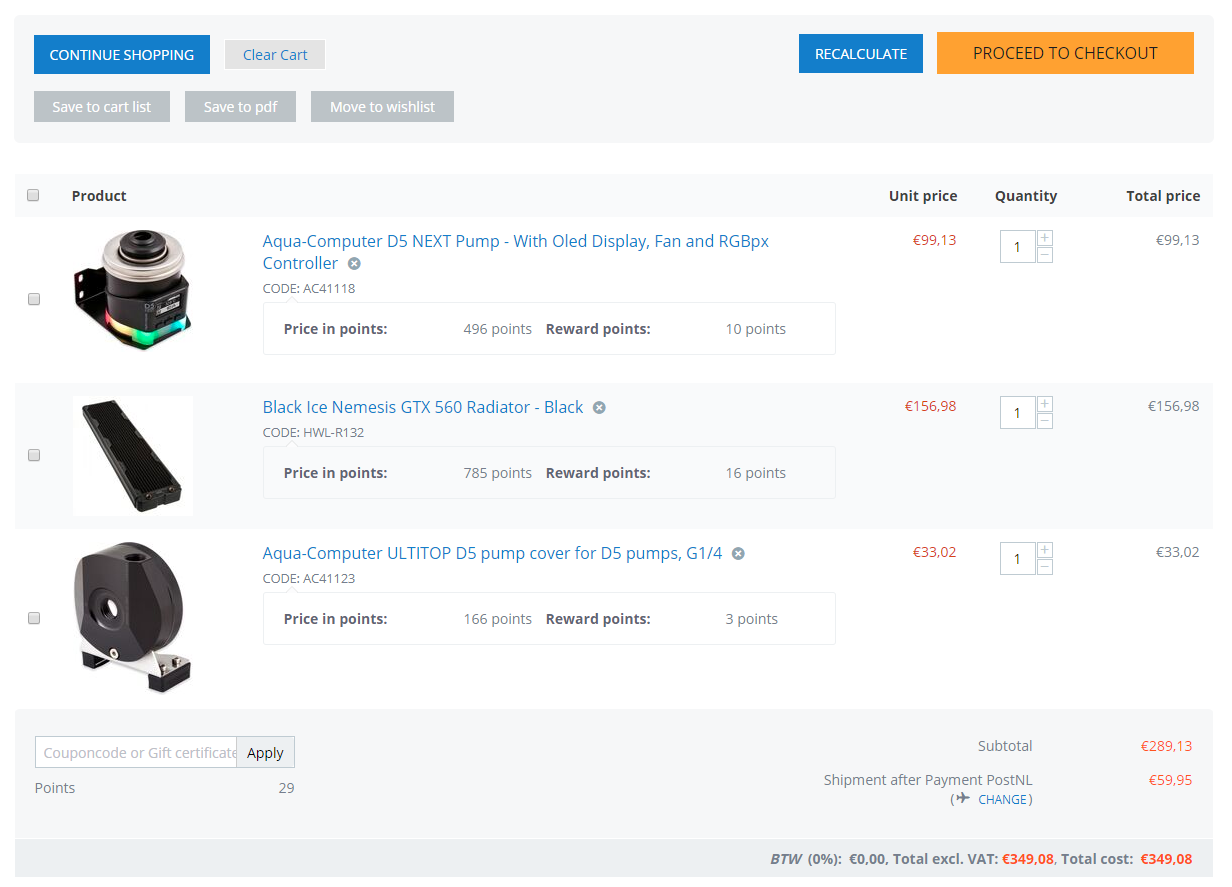

Если взять D5NEXT и GTX на highflow и здесь докупить остальное потребное, получается 31к с доставкой hflow, но без доставки местного магазина. Буду думать. Второй вариант дороже, но и комплектующие лучше. Но с GTX всё не так однозначно, смущает меня двух-портовость его, заправлять будет не особо удобно.
На хтремеригс нет тестов большого, есть только 360. И там четко видно что раскрываться он начинает с 1300 оборотов, когда у большого на термалбенч раскрытие идёт с любых оборотов. Полагаю играет разница 120/140 и соответственно объём воздуха прокачиваемый 140-ми.

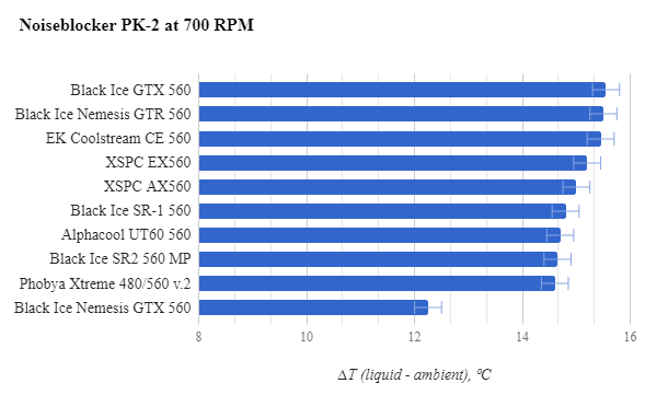

Имхо, это не так.
У термалбенч куча тестов 360к и там тоже разнобой с хтремеригс, и тоже Nemesis GTX впереди планеты всей.
Просто на 560 разница заметнее, 360ки не сильно выигрывают друг у друга, разница между SR2 360 и GTX 360 примерно в пол-градуса:
http://thermalbench.com/2015/01/04/hard ... ice-sr2/5/
thermalbench использовали в тесте Noiseblocker PK-2, они есть на highflow, вроде не плохи,
но не знаю как с шумом.
Кстати, использование разных вентилей в тестах - это первое и главное отличие в условиях тестов,
о которых я говорил, они и влияют на результат.
https://www.highflow.nl/aircooling/fans ... -pk-2.html
Вообще GTX560 впечатляет, такая нагрузка и дельта(вода-воздух на входах) всего 9.45C на 1200.
SR2 560 тоже рулит - 11.85C.
http://thermalbench.com/2015/03/28/hard ... -560gtx/5/
4770k at 4.6 GHz and 1.3 Vcore, GTX 780 Ti (650w на всю систему)
700RPM
12.25C GTX560
14.6C SR2560
1200RPM
9.45C GTX560
11.85C SR2560

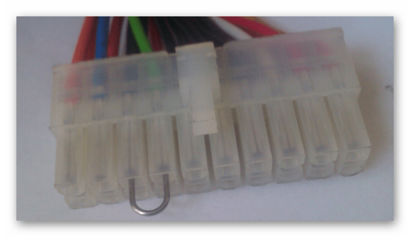

k2viper покупается самый дешевый БП на любой барахолке, подключаете к нему помпу и спокойно заправляете контур, заодно и на герметичность проверяется, без включения ПК. Заправка производится через резервуар - налили полный-включили помпу- вся жидкость ушла - отключили помпу. И так до полной заправки. Заправлять отдельно радиатор - извращение :-)
Регистрация: 11.03.2008
Откуда: Норильск...
Protsess-zamkaniya-kontaktov-na-konnektore-bloka-pitaniya-kompyutera.png [ 145.62 КБ | Просмотров: 515 ]
