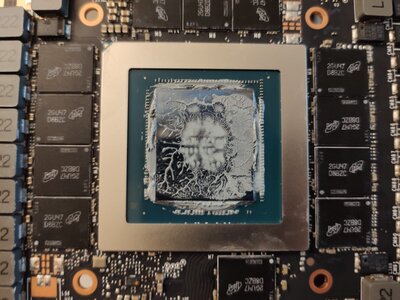

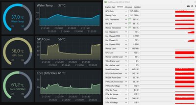

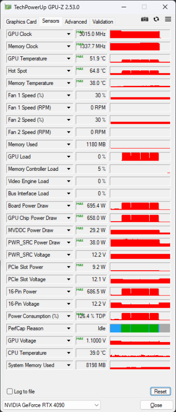

Выражаю огромную спасибо nag77 да ты был прав, прижим был не очень.
При разборке карты видимо прокладки усели и болты гпу были не затянуты. Пересобрал и все стало ок, по хотспоту скину 11*
Вот отпечаток который был
1.jpg [ 138.68 КБ | Просмотров: 1548 ]
2.jpg [ 185.97 КБ | Просмотров: 1548 ]
ну и результат
До*
3.jpg [ 270.72 КБ | Просмотров: 1548 ]
И после
4.jpg [ 205.87 КБ | Просмотров: 1548 ]
-4* гпу и -11* хотспот
Вообщем затянул теперь болты как следует. Еще раз спасибо nag77 за советы

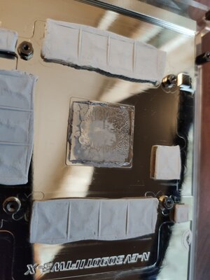

image.png [ 101.59 КБ | Просмотров: 696 ]

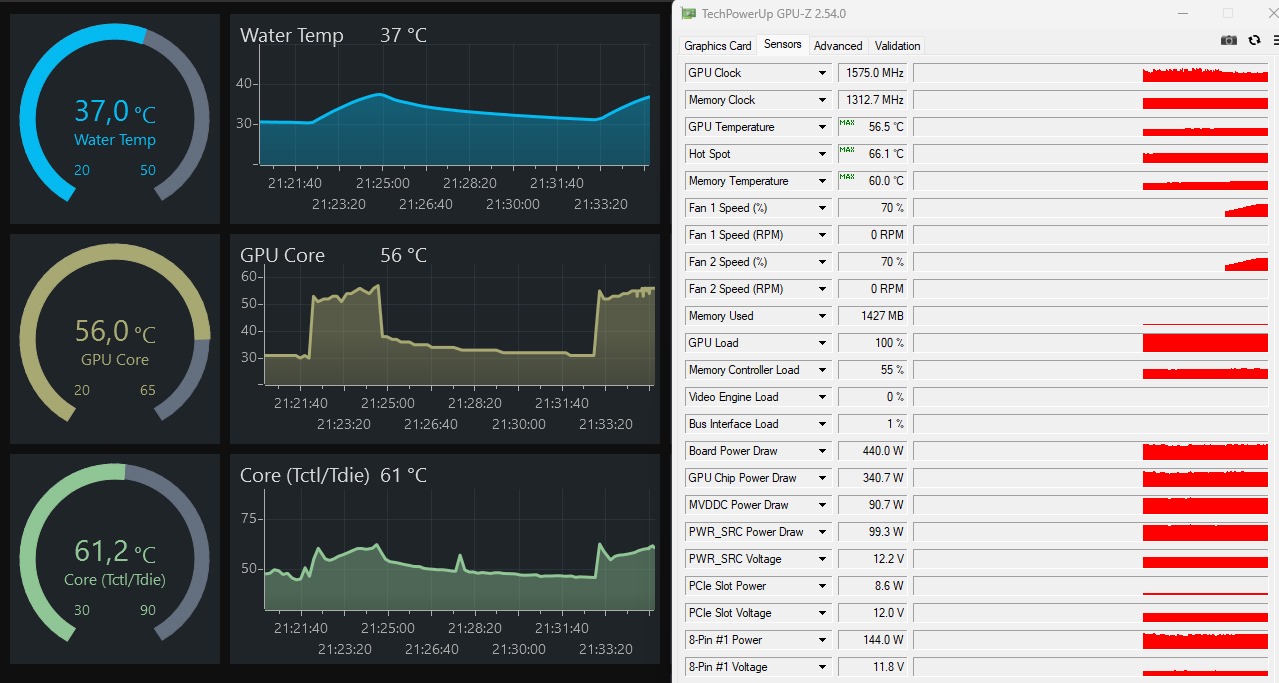

Регистрация: 09.10.2006
murkok5 писал(а):
А зачем ? Плохие темпы?
Там уже все по другому, чем было когда я его только поставил.

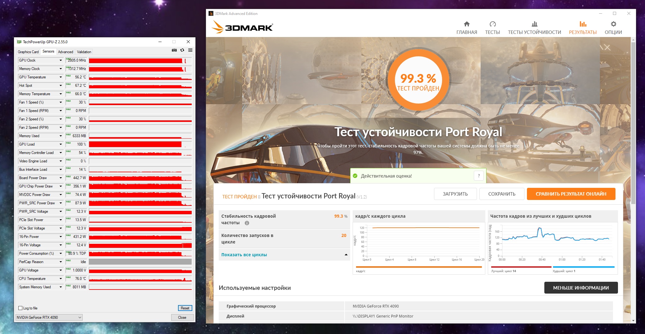

Port Royal Stress Test_T_GPUz_2023_10_24_16-40.jpg [ 578.21 КБ | Просмотров: 687 ]
Прокладки на память слишком умял.
Нужно все переделывать.
Но говорят, что сам водоблок кривой.
СЖО. Песочница #18064439
На вид и вправду кривой, куда я смотрел когда установил.
CHiCHo писал(а):
Я бы сначала написал китайцу насечт рефанда за этот - с приложением фоток
А он напишет, что прокладок много лишних, вот они и выгибают.

IceFireW ну фотку отпечатка ему в нос...
Как минимум написать можно. За спрос денег не берут.
Написать ему, что знаешь о случаях, что у бикски колдплейт толстый был в виде брака
