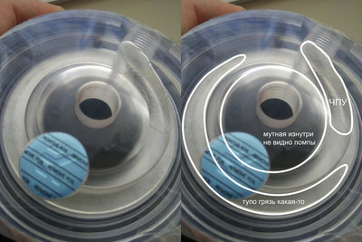

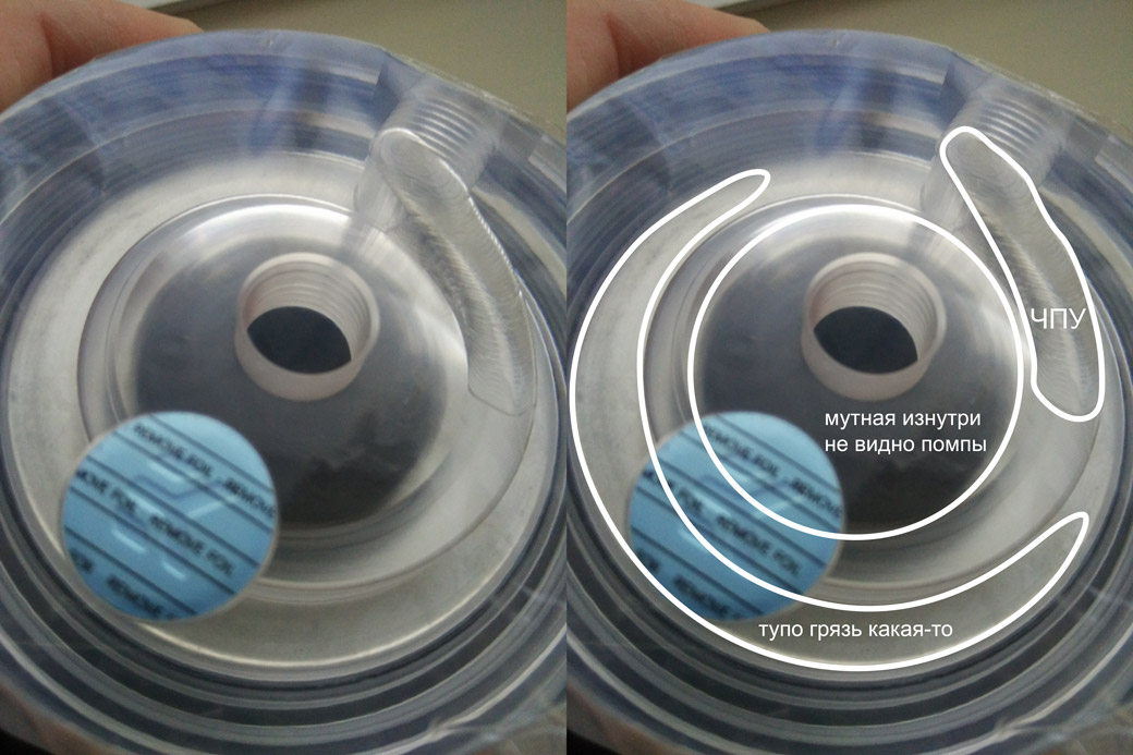

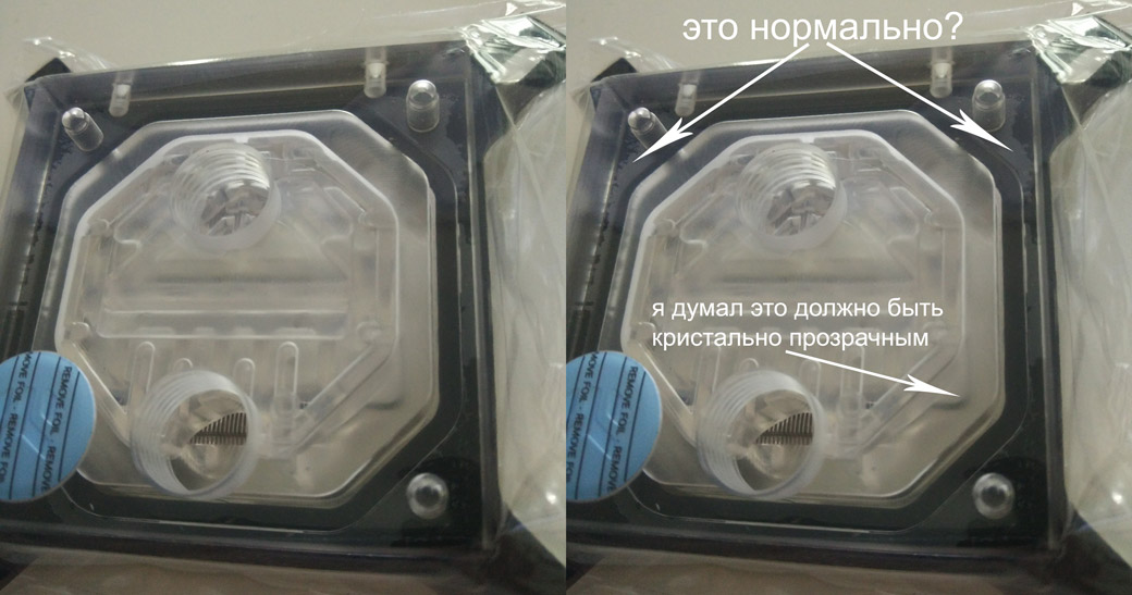

Пришла мне посылка ЕК, и вот что неприятное заметил: акриловые детали изнутри мутные, как будто масляные чтоли - на водоблоке цп EK Supremacy EVO Nikel-Plexi и на помпе EK X-TOP Revo D5 PWM Plexi. Сфоткал как получилось, но вживую довольно сильная разница по сравнению с кристально чистыми рекламными фотографиями на сайте производителя. Вот например резервуар из того же акрила действительно кристально чистый, аж голыми руками мацать не хочется.
А еще на акриловом топе помпы отчетливо видны грубые следы ЧПУ на спиралевидном канале и тупо какая-то грязь в месте, где металл помпы с плекси-крышкой соприкасается.
Вот фото
EK-XTOP-REVO-D5-PWM---Dirt.jpg [ 157.19 КБ | Просмотров: 653 ]
EK-Supremacy-EVO-Nikel-Plexi---Dirt.jpg [ 119.02 КБ | Просмотров: 653 ]
Вскрывать упаковки и разбирать не решился (на пакетиках пломба стоит), если это вопиющая халтура - попробую обратиться по RMA в ЕК, пусть меняют (мне не горит по срокам). Или это нормально и я придираюсь?
по RMA скорее всего не пройдет, это просто такая степень обработки акрила после фрезы. При желании можно самому полирнуть. Для сравнения:

Я бы не парился. Это нормально
