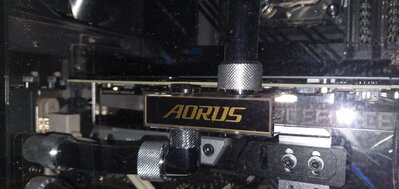

На гигах 3080Ti и 6900XT с заводским водоблоком (да и многих других картах с воздушным охлаждением) из "коробки" изгиб "волной" и ничего, несколько лет работают отлично, никаких перегаров. С температурами тоже всё хорошо. :D
На фото 3080Ti, на 6900XT игзиб ещё круче, там и сама плата тоньше.

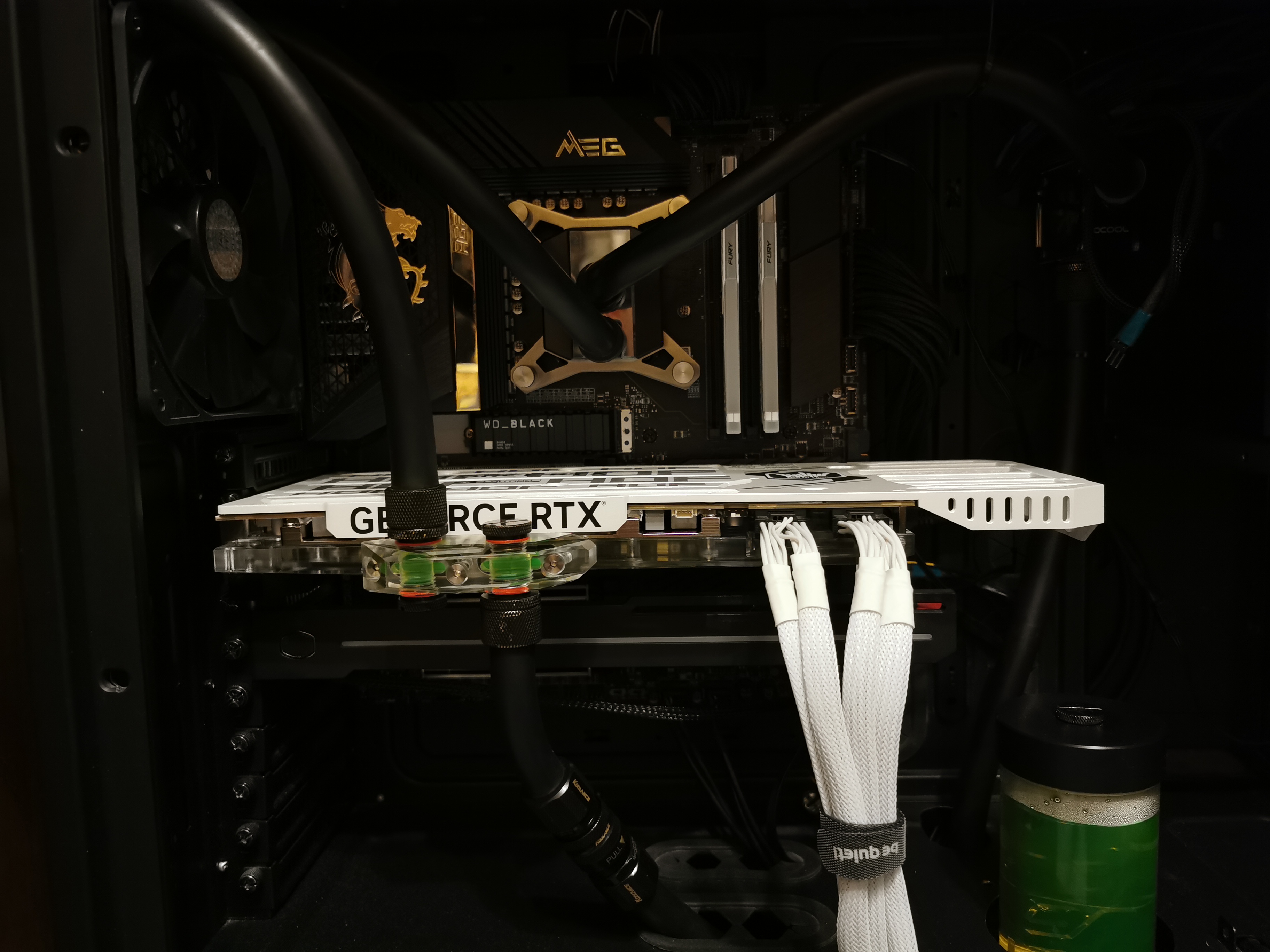

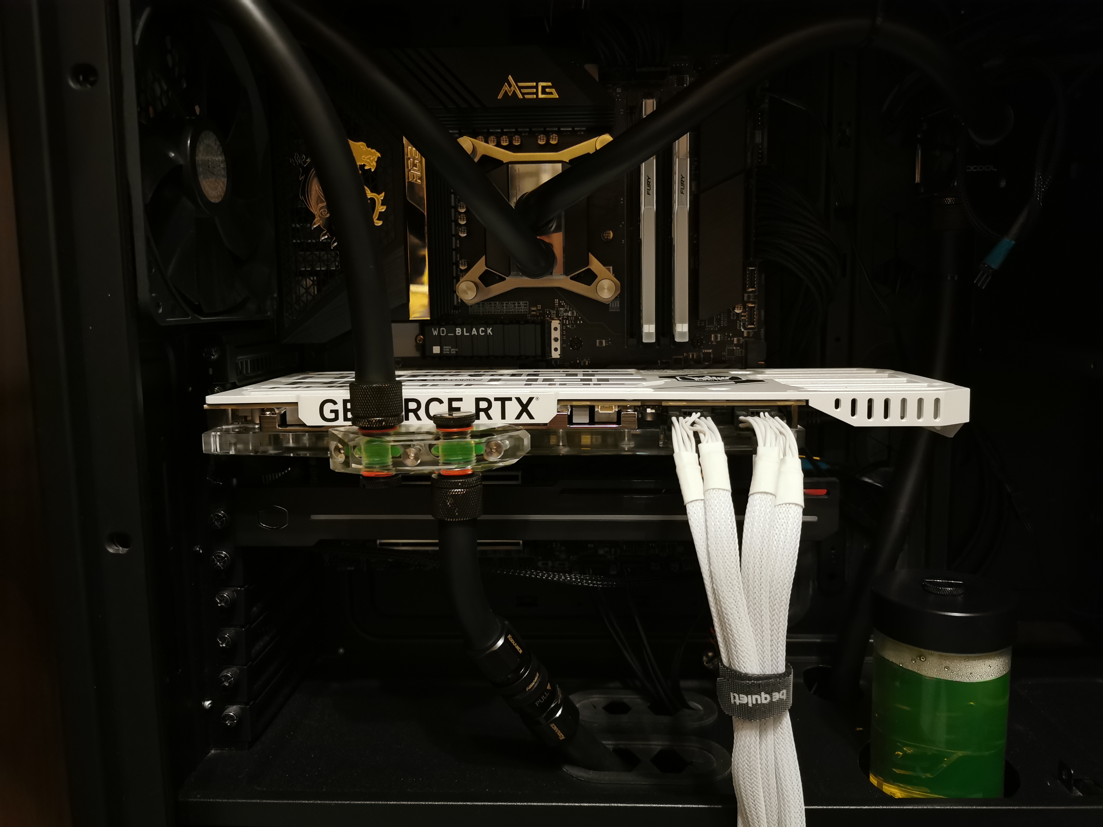

Сейчас вот так -
IMG_20231103_223301.jpg [ 1.68 МБ | Просмотров: 1212 ]
IMG_20231103_223307.jpg [ 1.6 МБ | Просмотров: 1212 ]
5 стойка на фото находится в районе оперативной памяти.

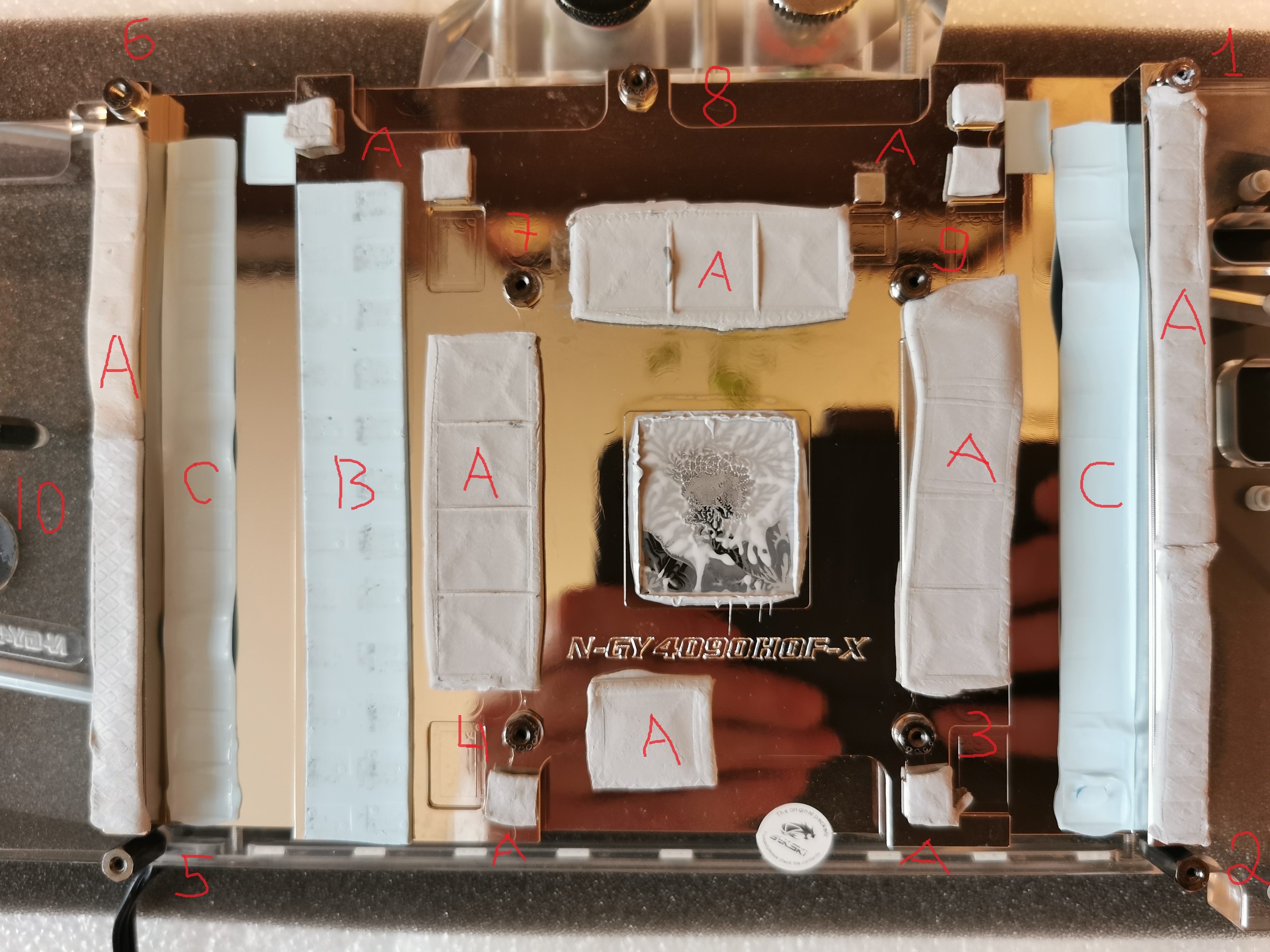

Стойки обозначены номерами.
Прокладки
А - родные от Bykski, мягкие 1.5мм
В - ЕК, твердая 1.5мм - будет заменена на мягкую арктик 1мм или 1.5мм
С - ЕК, твердая 0.5мм - не будет установлена
Как мне видится по отпечатку нужно подточить 5, 10 и может 9 стойки.
На память и мелкие элементы установлю вначале прокладки арктик 1мм и посмотрю прижим. На элементы питания арктик 1.5мм

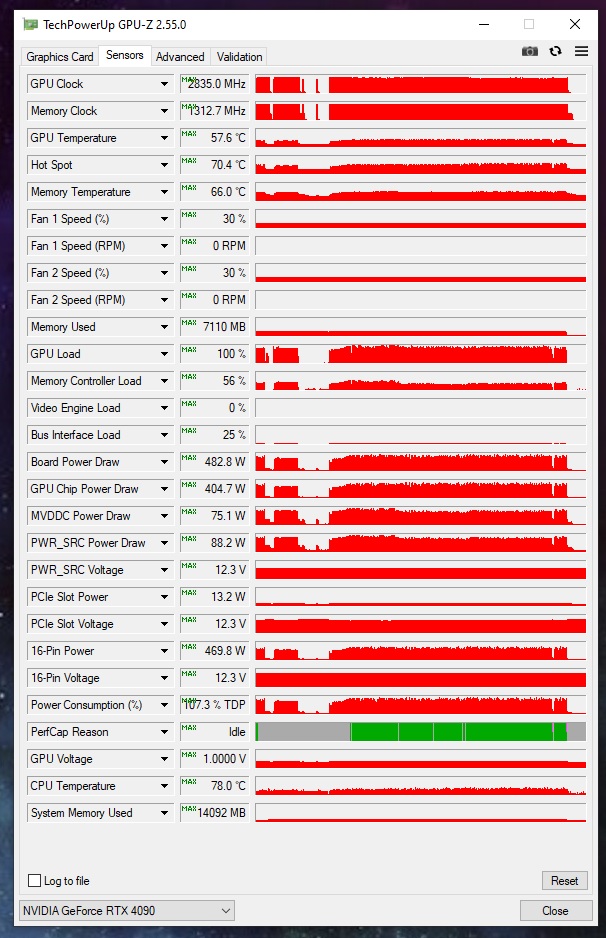

450 биос -

Может советов дадите.
Регистрация: 02.10.2008
Я бы сделал так:
1. Посмотрел на отпечаток и прижим чипа без термопрокладок, и как прогибается плата без них
2. Точил бы стойки 3, 4, 7, 8, 9 в зависимости от того, какой отпечаток и прижим чипа
3. Если удовлетворительный отпечаток и прижим чипа, смотрел бы как прогибается или выгибается плата в области чипа, при сильном изгибе точил бы стойки 1, 2, 5, 6, 10
4. После выравнивания стоек смотрел бы, какой минимальной толщины нужны термопрокладки, раскатав старые ТП в "колбасу" диаметром 2мм и разложив их в нужные места

IceFireW писал(а):
450 биос
А что не так ? Темпы норм , память хотспот :beer: для байкски :lol: вспомню это поделие слеза прошибает

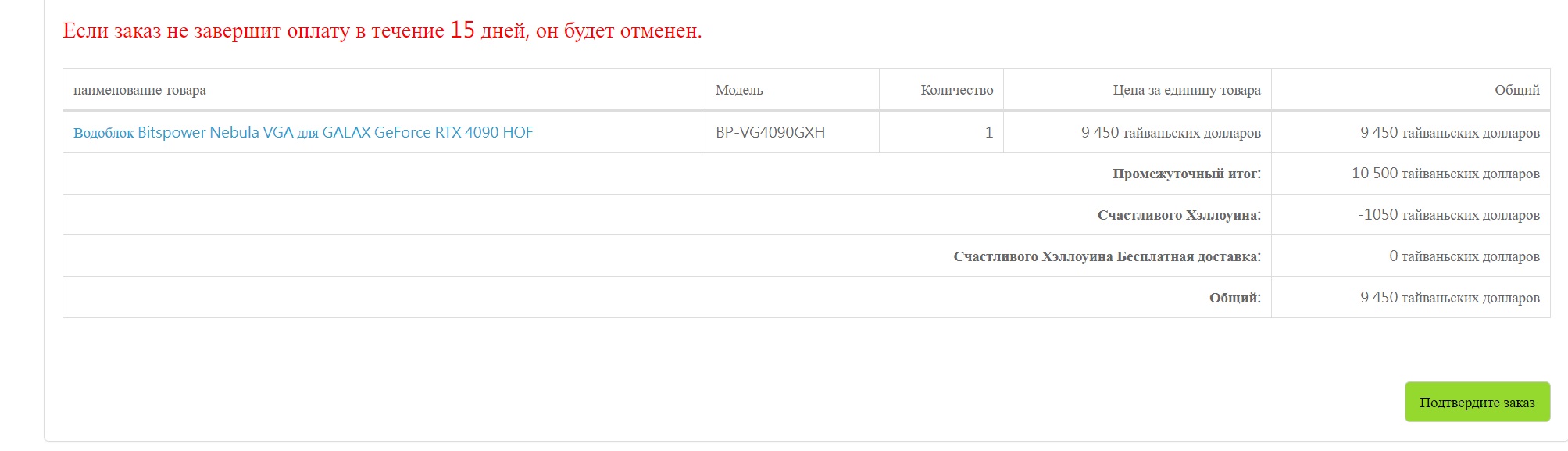

Systems Crash писал(а):
nag77 ага ценник только 30к без доставки
Не так все плохо)
Снимок экрана (4377).jpg [ 121.11 КБ | Просмотров: 612 ]
