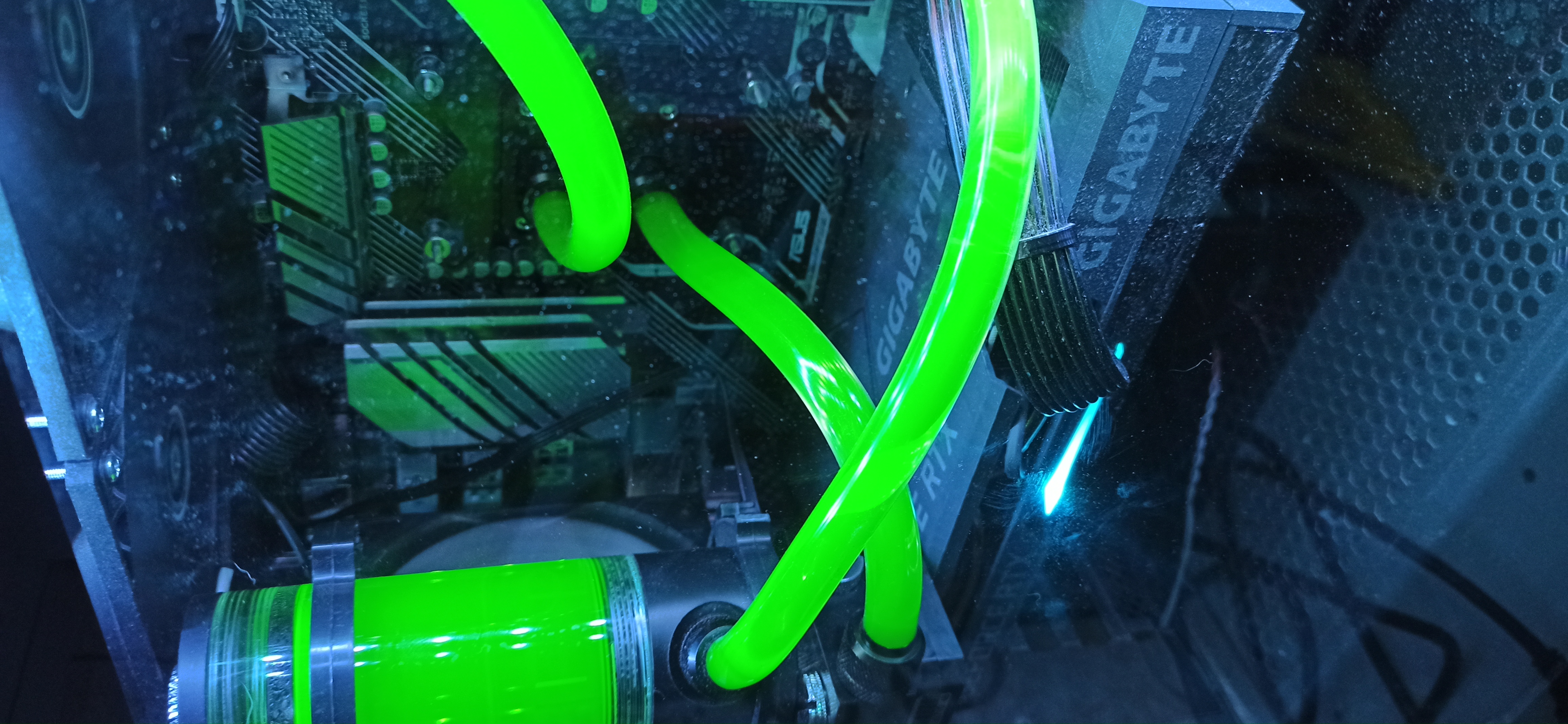

Кто пользовал продолжительное время?
на запах - не воняет, по плотности - чуть плотнее воды, по цвету - сутки в контуре молотит
IMG_20201227_155712.jpg [ 2.77 МБ | Просмотров: 632 ]
IMG_20201227_155720.jpg [ 2.91 МБ | Просмотров: 632 ]
IMG_20201227_155739.jpg [ 2.99 МБ | Просмотров: 632 ]
