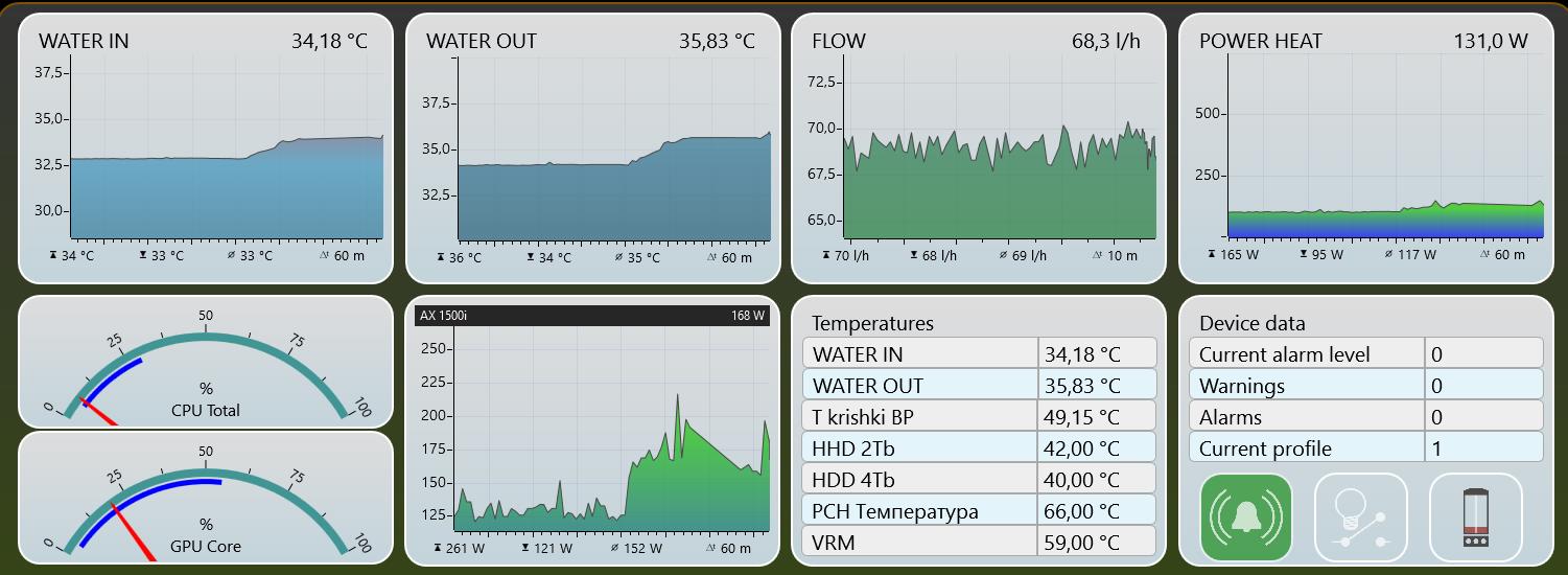

Регистрация: 12.12.2016
Откуда: Чебоксары
(AMD)OPTERON писал(а):
Taimer81 а смыл писать это без температур?
2022-11-08_18-01-20.jpg [ 113.58 КБ | Просмотров: 398 ]
Предупреждение
Регистрация: 07.11.2004
Откуда: Из Искры
Фото: 241
Taimer81 я тебе такой же скрин могу прислать и даже лучше в офисной нагрузке. Какой вывод нужно сделать?
Где темпы проца и видео под нагрузкой 15-30 минут?
А чтобы для себя понять про скорость потока - увеличь поток и сравни результаты с текущими цифрами и они сами за себя все скажут...
AMD - Ave Mater Dei (лат.)
Откуда: Чебоксары
1. Пришлите пожалуйста, если не болтун.
2. Какую Вам нужно нагрузку?
3. Скорость потока нужно сколько, 1 000 - 5 000 - 30 000 литров в час?

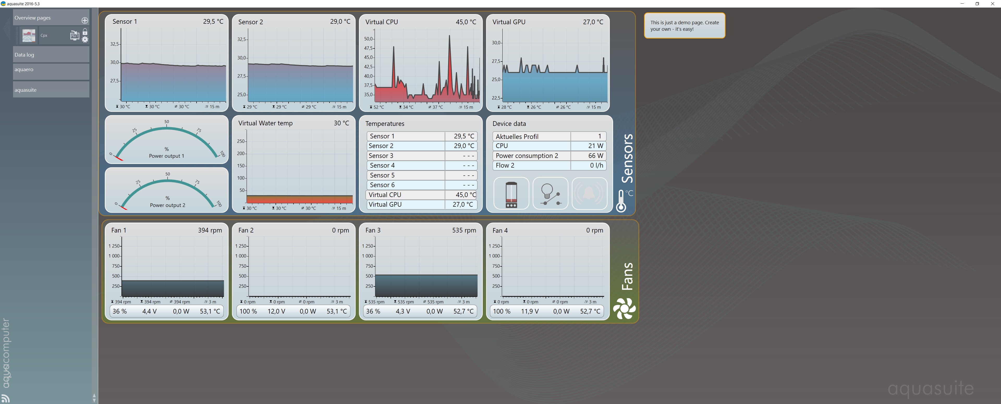

Откуда: Из Искры
Фото: 241
без проблем
screen.jpg [ 706.64 КБ | Просмотров: 371 ]
действительно, можно без нагрузки - зачем тогда воду ставить? И температуры компонентов тоже зачем мониторить и показывать? Так чтоли? Ответьте на вопрос зачем вам вода?
А вы как думаете? Поставьте максимальную возможную у вас, а то льдом покроетесь :haha:
Откуда: Чебоксары
А вы как думаете? Поставьте максимальную возможную у вас, а то льдом покроетесь :haha:[/quote]
1. Я задал Вам четкий вопрос, судя по ответу - вы болтун.
2. Я люблю тишину. Хоть при работе в Revit, хоть в игре или при перекодировке видео. Люблю именно совсем тихо.
3. Поставив максимальную скорость из возможных, я потеряю в комфорте. Я водянку поставил и два радиатора по 4х120 именно для этого, а не для минимальной температуры воды/процессора/видеокарты. Мне не нужно минимально охладить, я не экстремал, 7960х при 4500 вполне меня устраивает. БП AX1500i по этой же причине поставил, что бы в 99% времени работал без вентилятора. А мониторю, потому что хочу знать, какие параметры, я и параметры теплового пункта и котельных мониторю. Что плохого.
