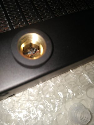

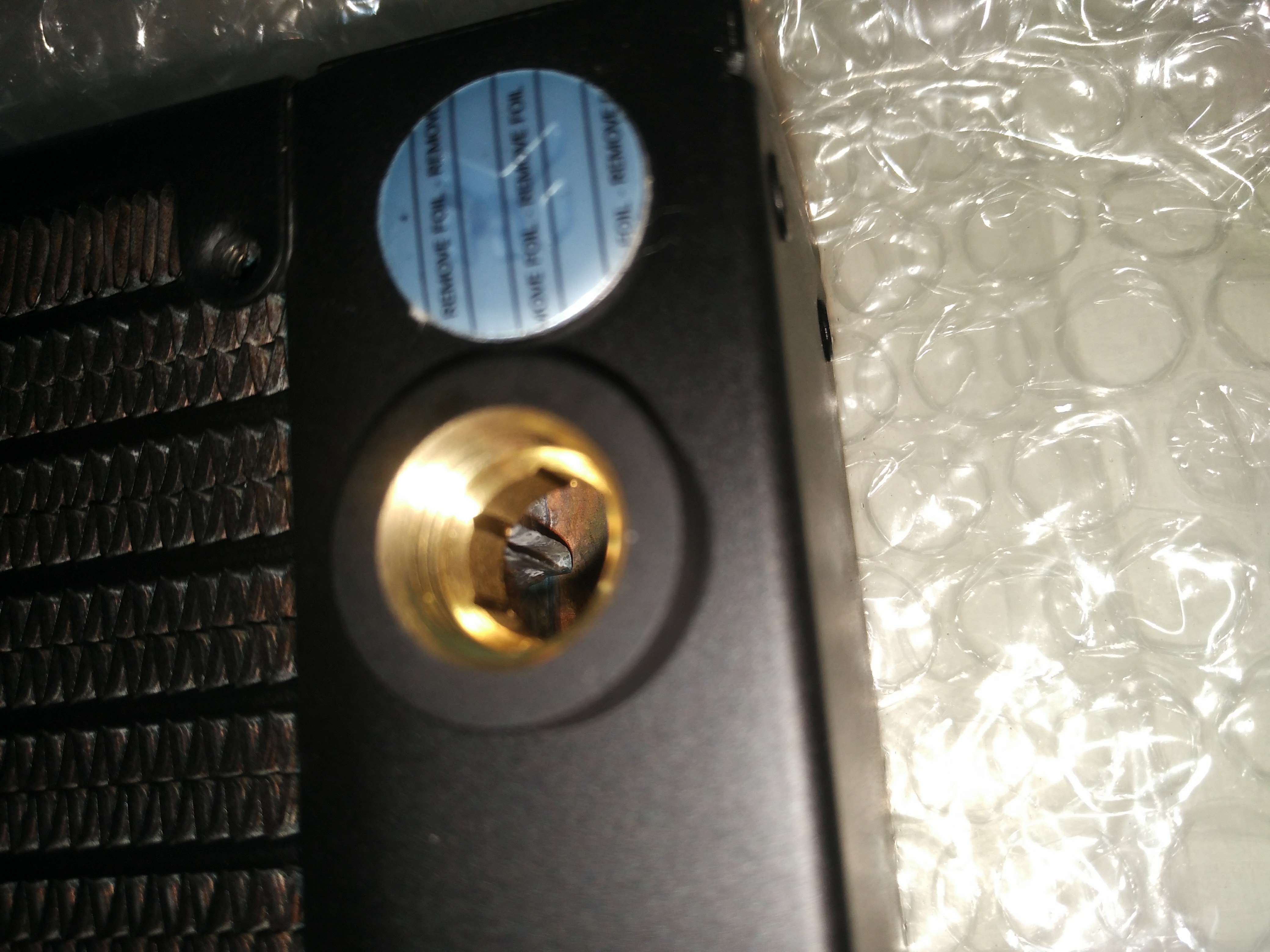

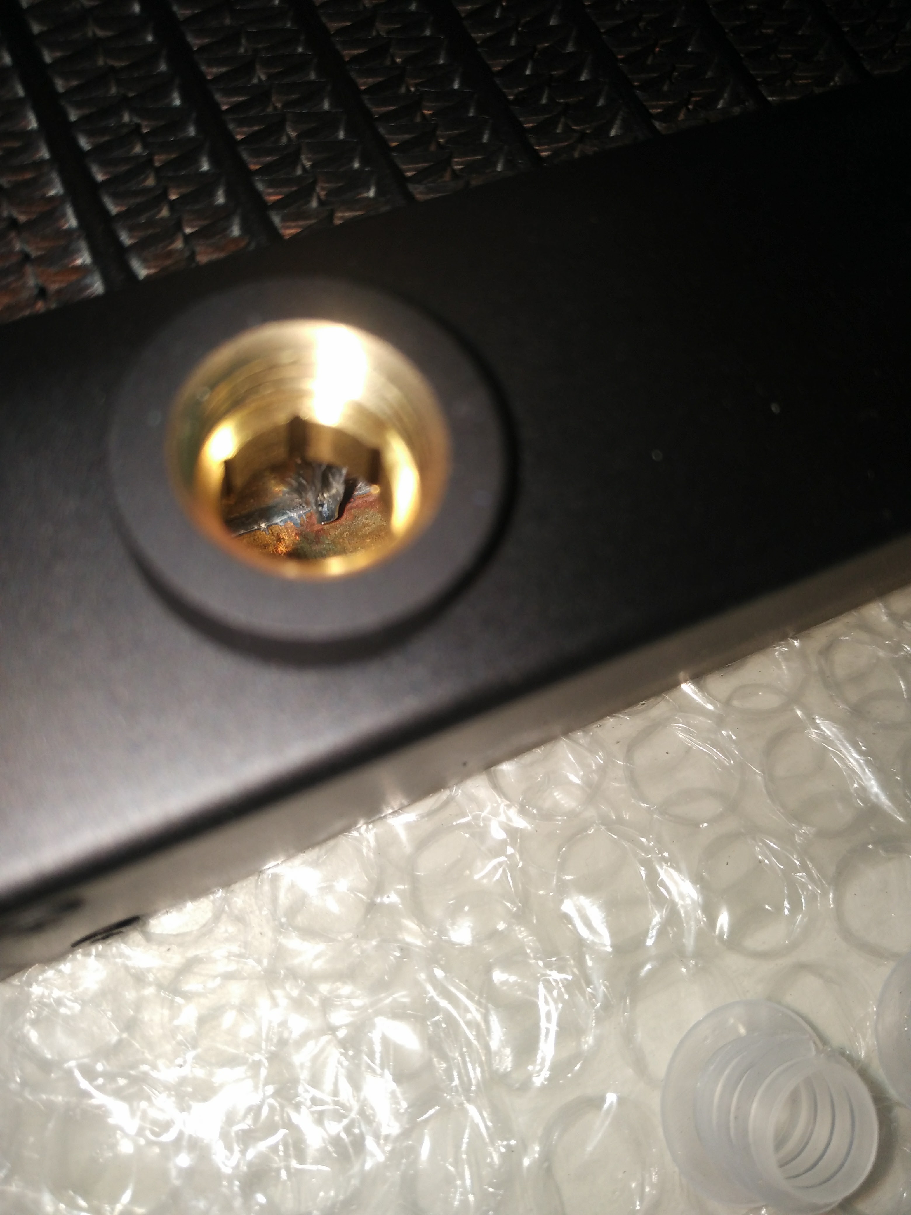

Регистрация: 02.12.2009
ребзя, еще может глупый вопрос.
в ЕК-шном радиаторе внутри (если глядеть через отверстия для фитингов) расширительные бачки (не знаю как назвать их, к которым каналы приварены) - медные, а сами каналы - какой-то серый металл, совершенно не медного цвета.
вот фото
IMG_20170822_053720.jpg [ 824.11 КБ | Просмотров: 687 ]
IMG_20170822_053854.jpg [ 1015.27 КБ | Просмотров: 687 ]
это нормально?
i7-8700K@5100 / 1080 Ti EVGA FTW3 / ROG Maximus X Code / 16GB Corsair Vengeance / Seasonic Prime Fanless 600 / LG 34UC79G - 2560*1080 34" 144Hz

Регистрация: 06.02.2011
Откуда: Красноярск
Фото: 108
jzxe10 радиатор спаян из медных и латунных частей, из- за остатков припоя и окисления от нагрева при пайке - такой цвет.
