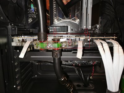

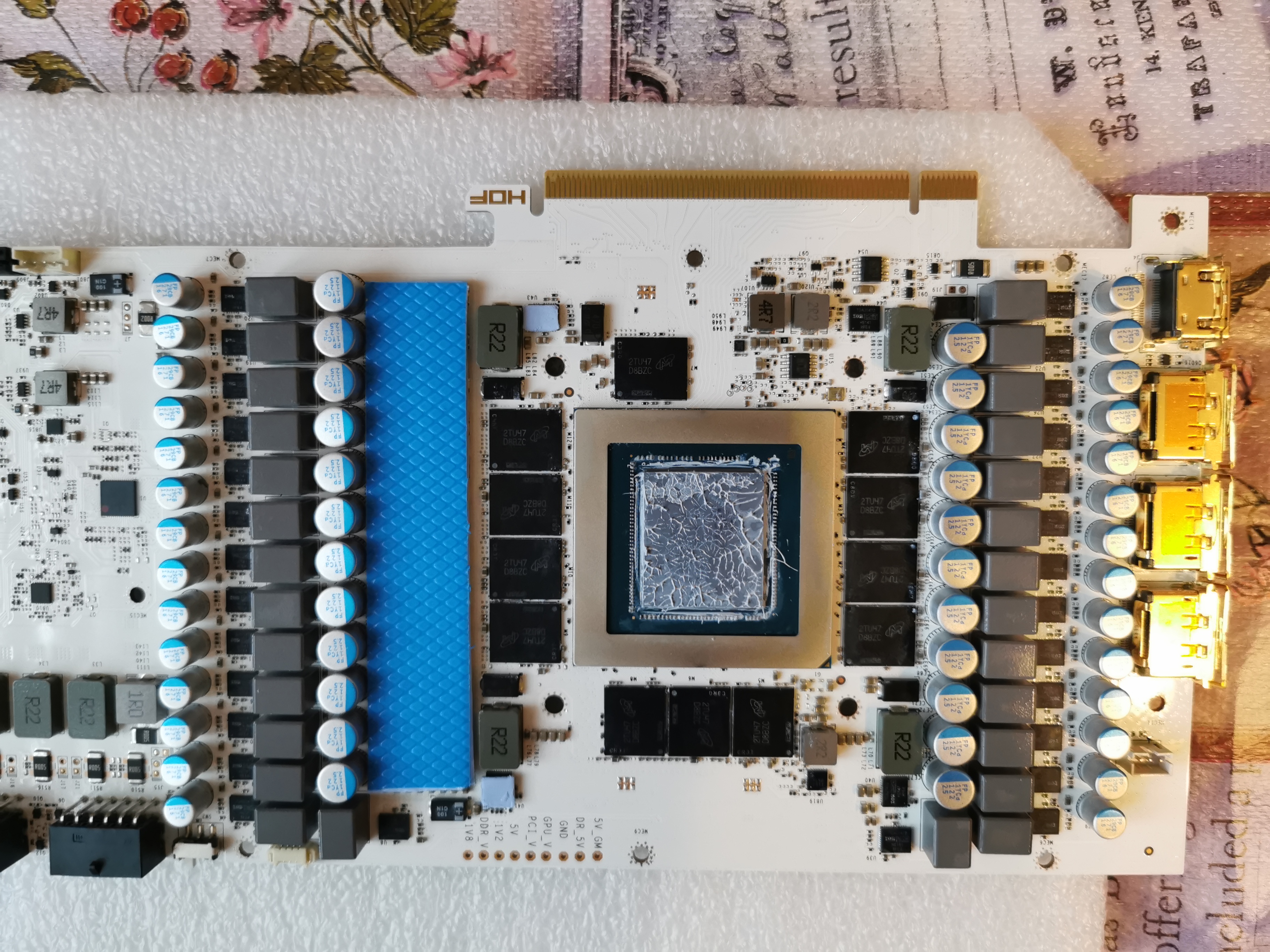

Слева криво, а дальше вроде относительно нормально?
Правда на 450 Вт память греется до 68 гр, гпу 56, хотспот 69.
Ведь такая Т для памяти не критична в стоке?
Вот это "Франкенштейн"! :D Я бы вернул бекплейт от Bykski и с ним проделывал всё это :-)
Ты либо не доточил стойки 3, 4, 7, 8, 9, либо переточил 1, 2, 5, 6, 10. Если отпечаток чипа нормальный и стойки вокруг чипа не касаются печатной платы, то, скорее всего, переточил крайние.

Так я ничего не точил. :oops:
Я вижу, что слева криво, но дальше вроде нормально и насколько это критично для самой платы.
Регистрация: 02.10.2008
Не на столько, чтобы стоило беспокоиться по этому поводу. Главное, чтобы прижим и отпечаток были хорошими. С завода карты идут ещё кривее. И ничего - работают годами.

Да вроде не сильный там изгиб (я даже не уверен, что вижу его). А если вообще без термопрокладок собрать, то тоже изгиб есть? Возможно слева на мосфетах слишком толстые прокладки. 68 на памяти - не критично, мне кажется на воздухе там больше бывает, да и, вроде как, память стабильнее в разгоне должна быть. Хотя у меня на том же бикски водоблоке + оддисеях, память не больше 54 греется.

Так и было, но кривизна была намного больше и соответственно прижим хуже.
С родным бэк от карты, а от бискина бэк гнет больше.
Хочу проверить без термопрокладок. Посмотреть прижим. Потом установить 1мм на все, кроме дросселей. Посмотреть прижим, где нет его положить еще 0.5мм. Посмотреть еще раз.
Может я изначально загубил термопрокладки от бискина установив жесткие от ЕК на двойные мосферты и совсем не нужно было ставить прокладки 0.5 мм от ЕК на дроссели. Далее все пошло под откос.

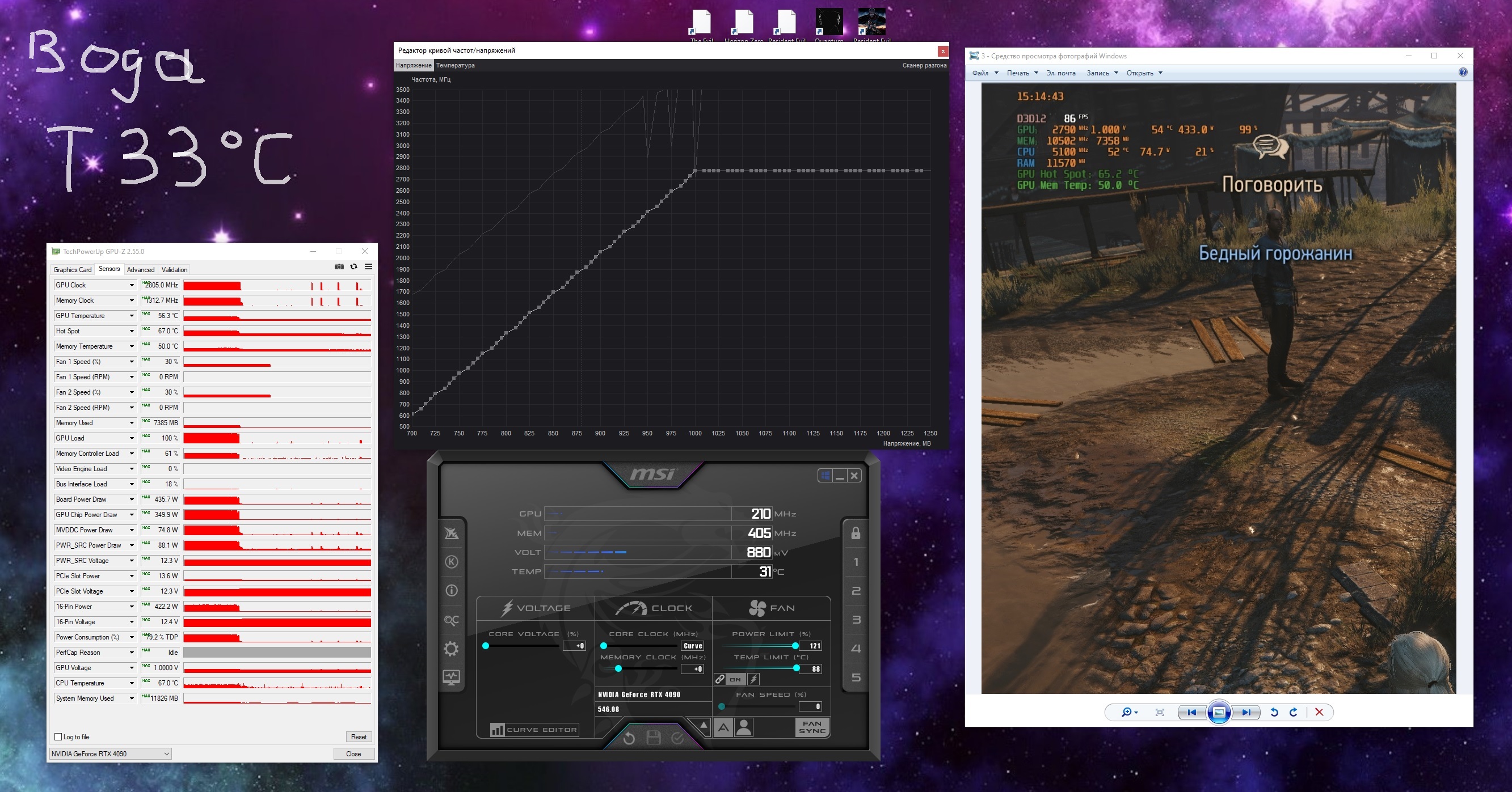

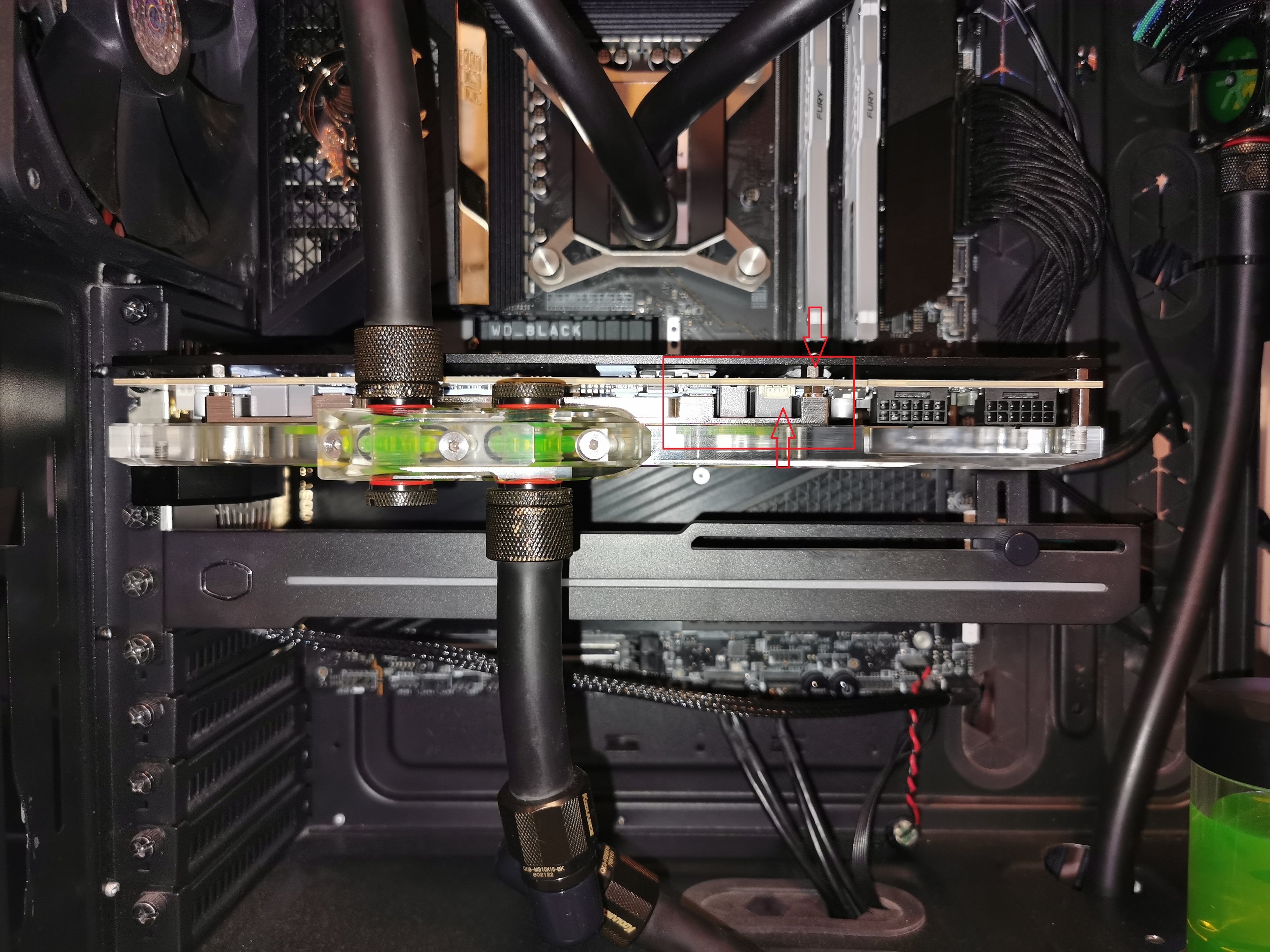

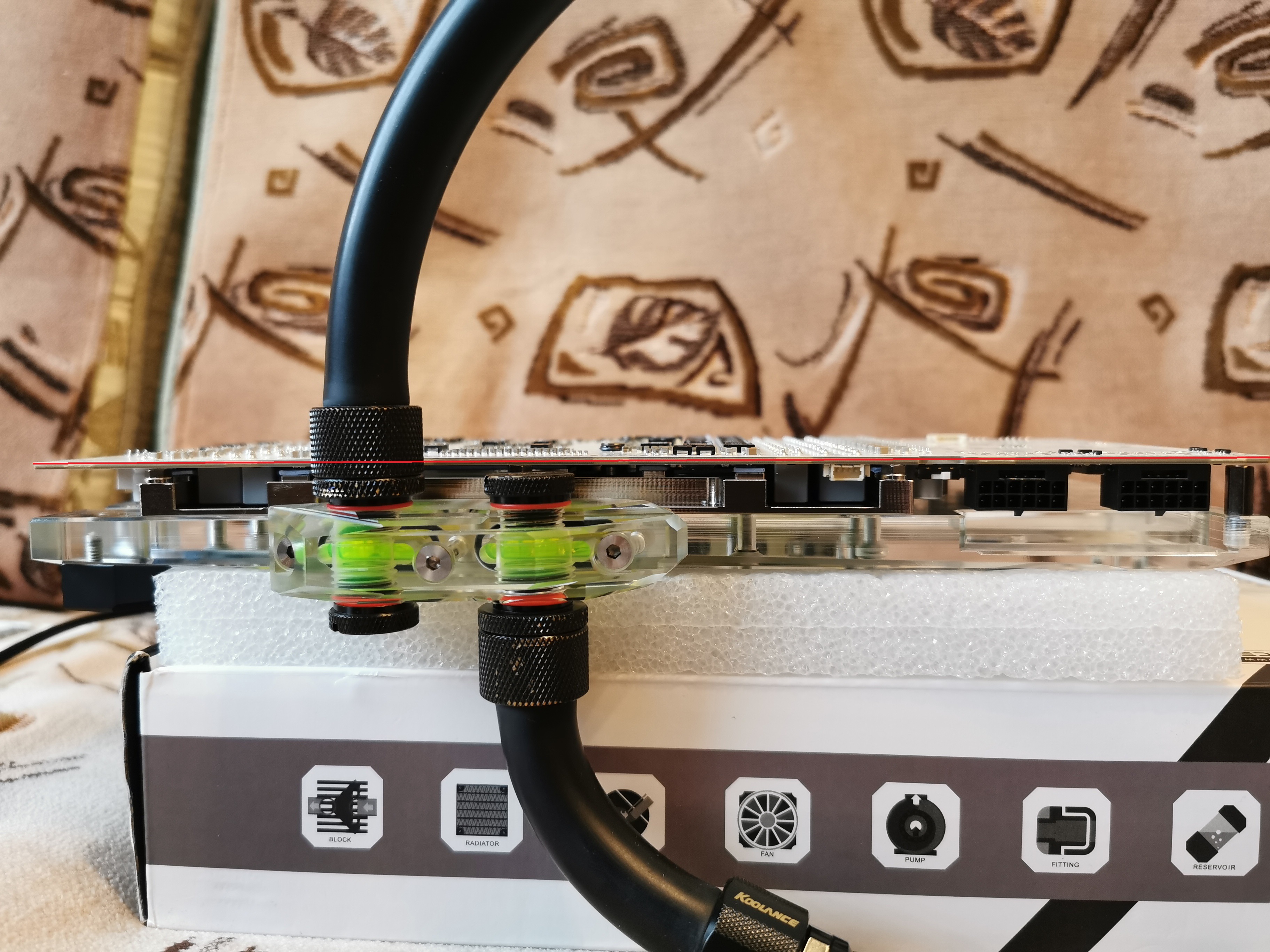

Только так -
4 — копия.jpg [ 925.3 КБ | Просмотров: 862 ]
6.jpg [ 210.17 КБ | Просмотров: 849 ]

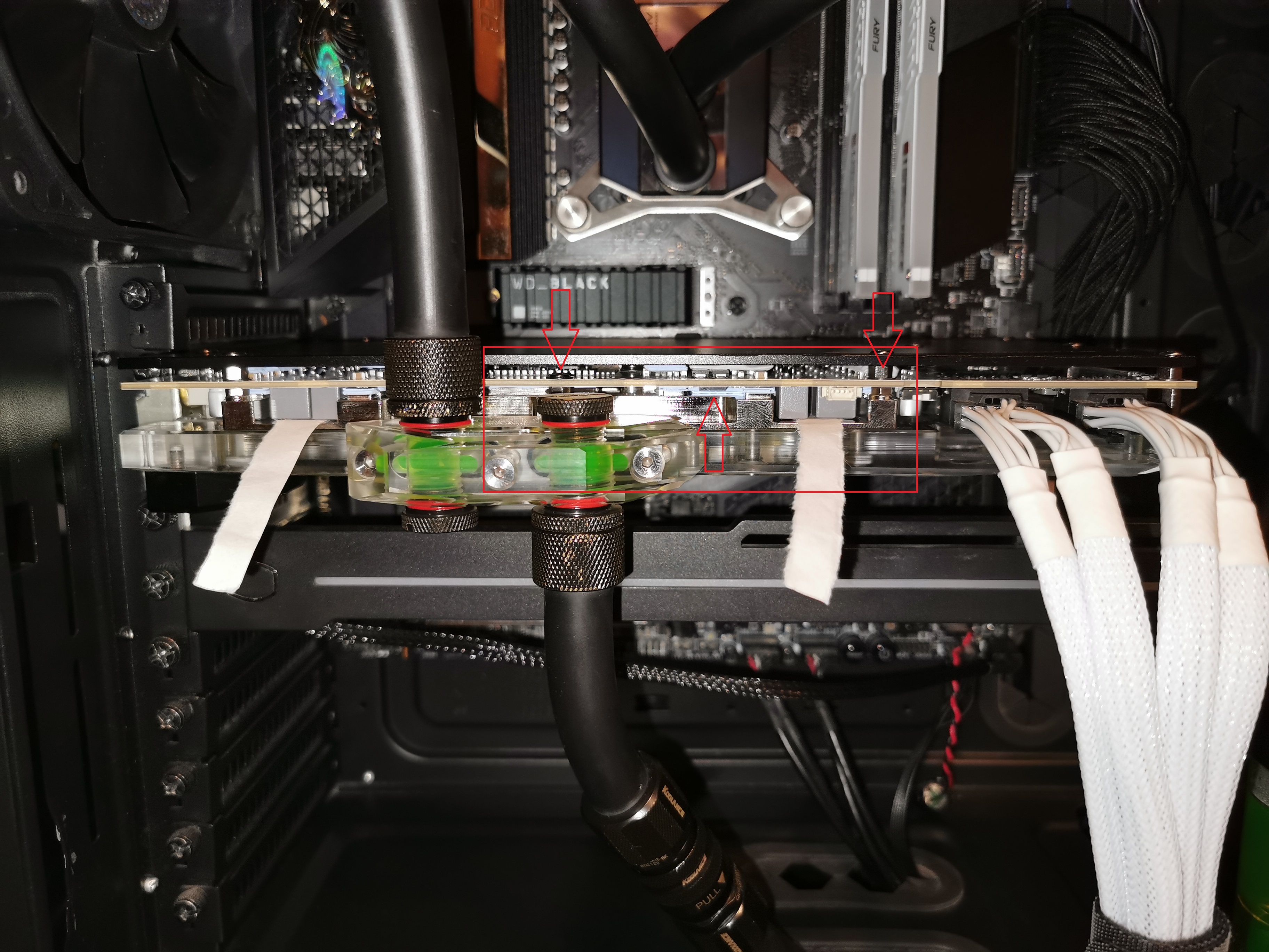

Фото кривизны -
IMG_20231111_145751.jpg [ 2.99 МБ | Просмотров: 848 ]
IceFireW писал(а):
Только так

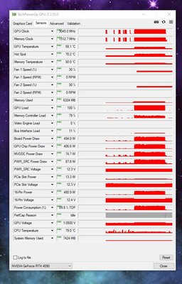

Неплохо. Есть возможность протестировать с увеличенным расходом воды или с пониженным, если сейчас максимальный? Интересно глянуть, как отреагирует температура чипа на это.

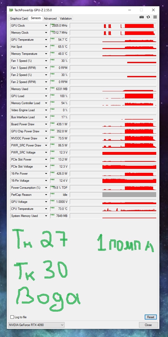

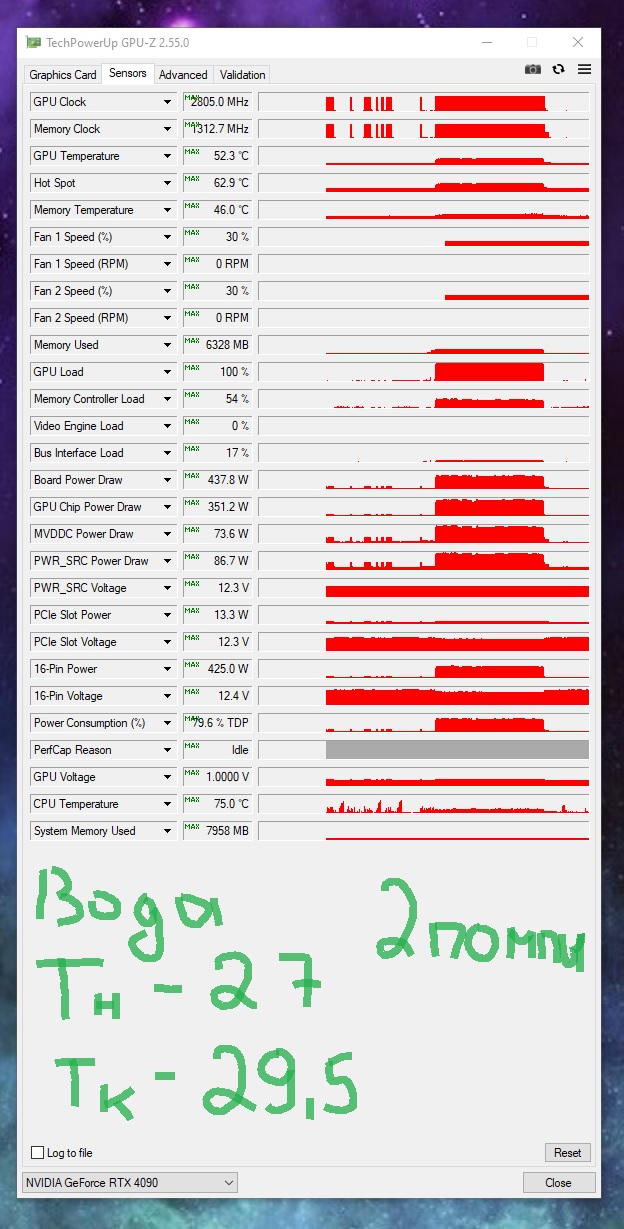

Регистрация: 09.10.2006
Но это всего один прогон
7.jpg [ 876.55 КБ | Просмотров: 839 ]

Добавлено спустя 12 минут 13 секунд:
Могу только отключить одну помпу. Регулировать скорость не могу, тк трудно подобраться к регуляторам скорости.
IceFireW писал(а):
Что на счет кривизны
Удовлетворительно. Видно, что водоблок упирается в дроссели. Не зря в мануале нет термопрокладок там. Можно ещё кривизну убрать выкрутив немного стойки 1, 2, 5, 6 или подложить под них тонкие шайбы. Я бы оставил так.
Можно и по одному прогону. Нужно с одинаковым напряжением и частотами, только расход разный. И укажи температуру воды везде.
Lexx_l писал(а):
Я бы оставил так.
Я точно так оставлю, следующий пересбор только если изменятся температуры.
Ок,
Lexx_l
Спасибо.

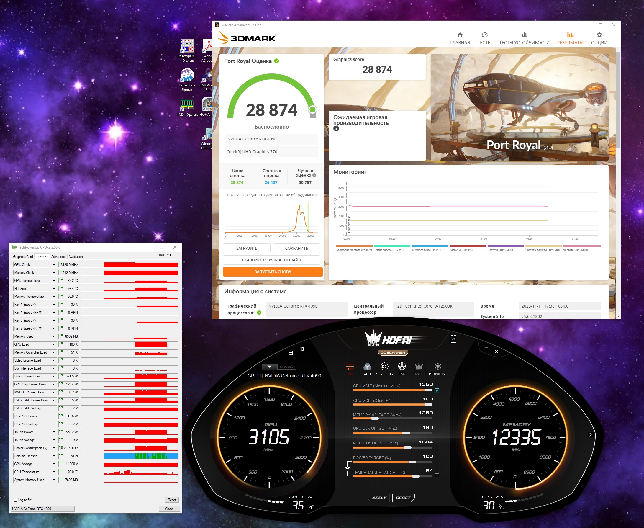

Добавлено спустя 22 минуты 32 секунды:
8.jpg [ 236.75 КБ | Просмотров: 821 ]
9.jpg [ 232.49 КБ | Просмотров: 821 ]
Помпы D5, МОРА-3 420.

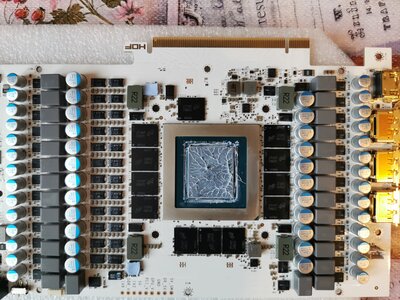

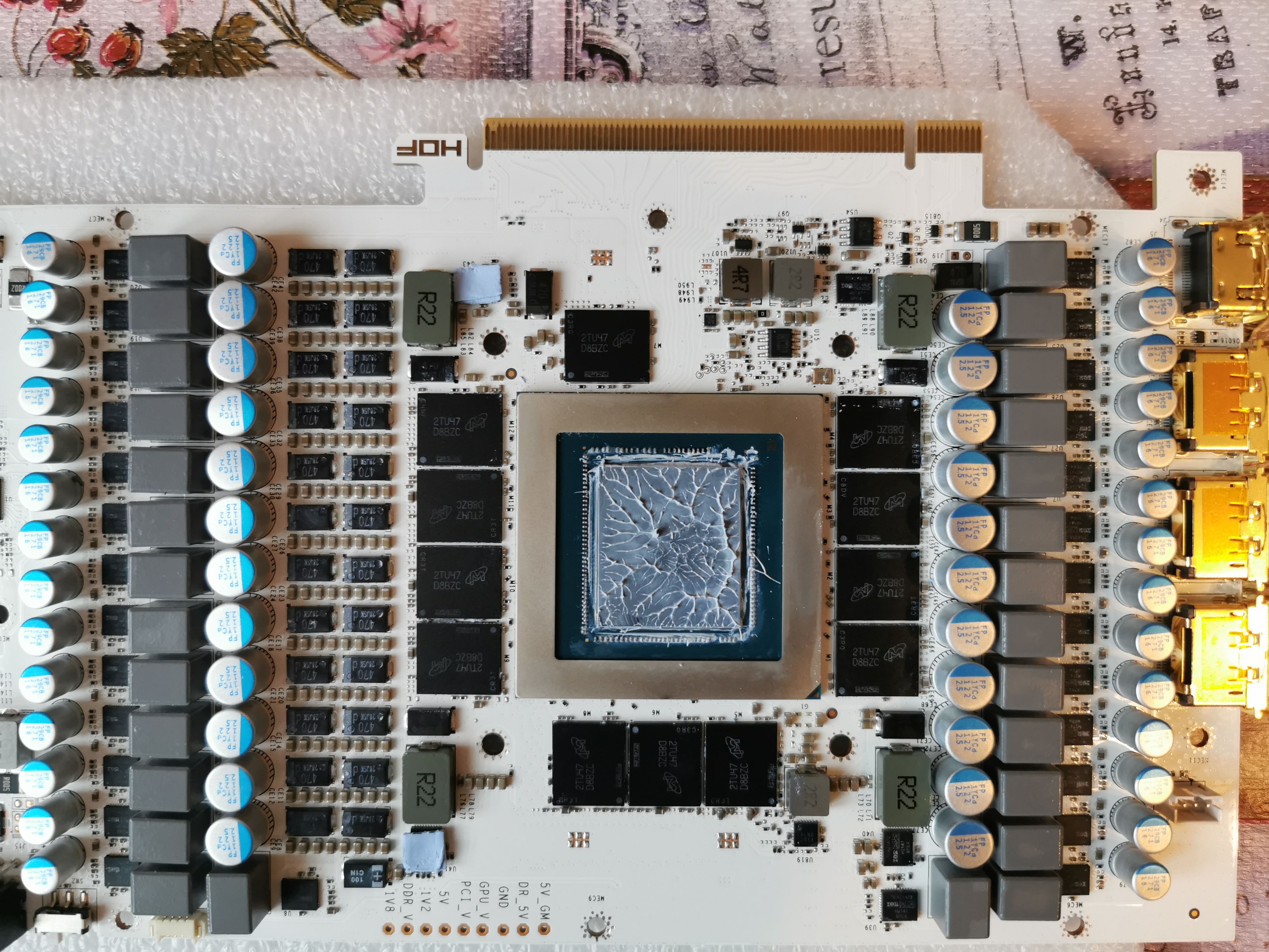

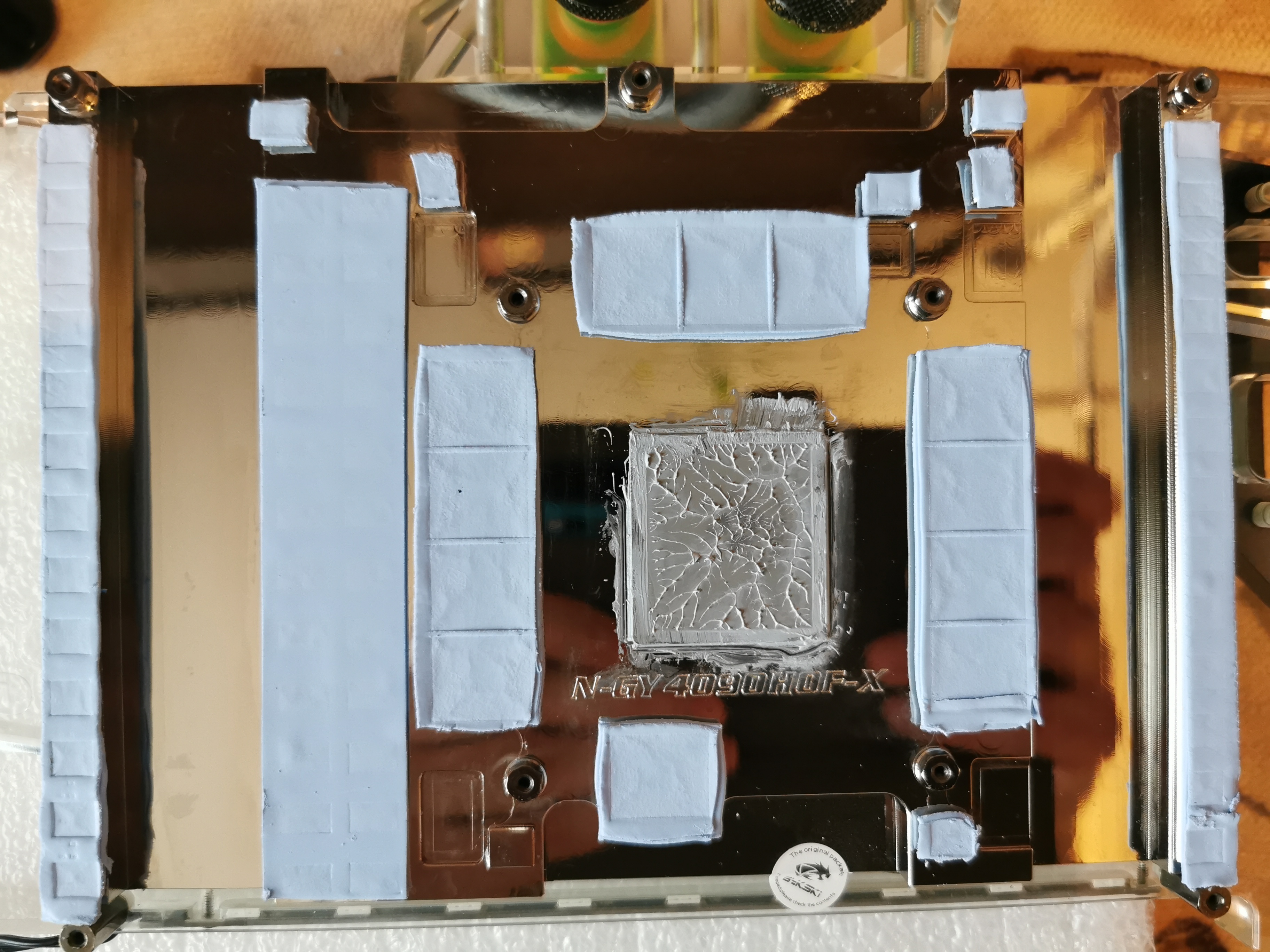

1 мм прокладки -
IMG_20231111_121044.jpg [ 2.42 МБ | Просмотров: 804 ]
IMG_20231111_121049.jpg [ 3 МБ | Просмотров: 804 ]
1.5 мм прокладки -
IMG_20231111_132748.jpg [ 2.43 МБ | Просмотров: 804 ]
IMG_20231111_132742.jpg [ 3.18 МБ | Просмотров: 804 ]

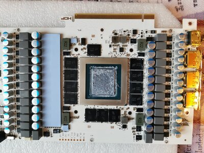

1 мм прокладки -
IMG_20231111_114756.jpg [ 2.21 МБ | Просмотров: 753 ]
IMG_20231111_114756 — копия.jpg [ 2.02 МБ | Просмотров: 753 ]
Может все же прокладки на памяти 1.5 не дают сделать прижим и изгибают карту, а не дросселя? Тк вроде с прокладками на 1 мм карта и прижим нормальный.
IceFireW писал(а):
1 мм прокладки -
Скрытый текст

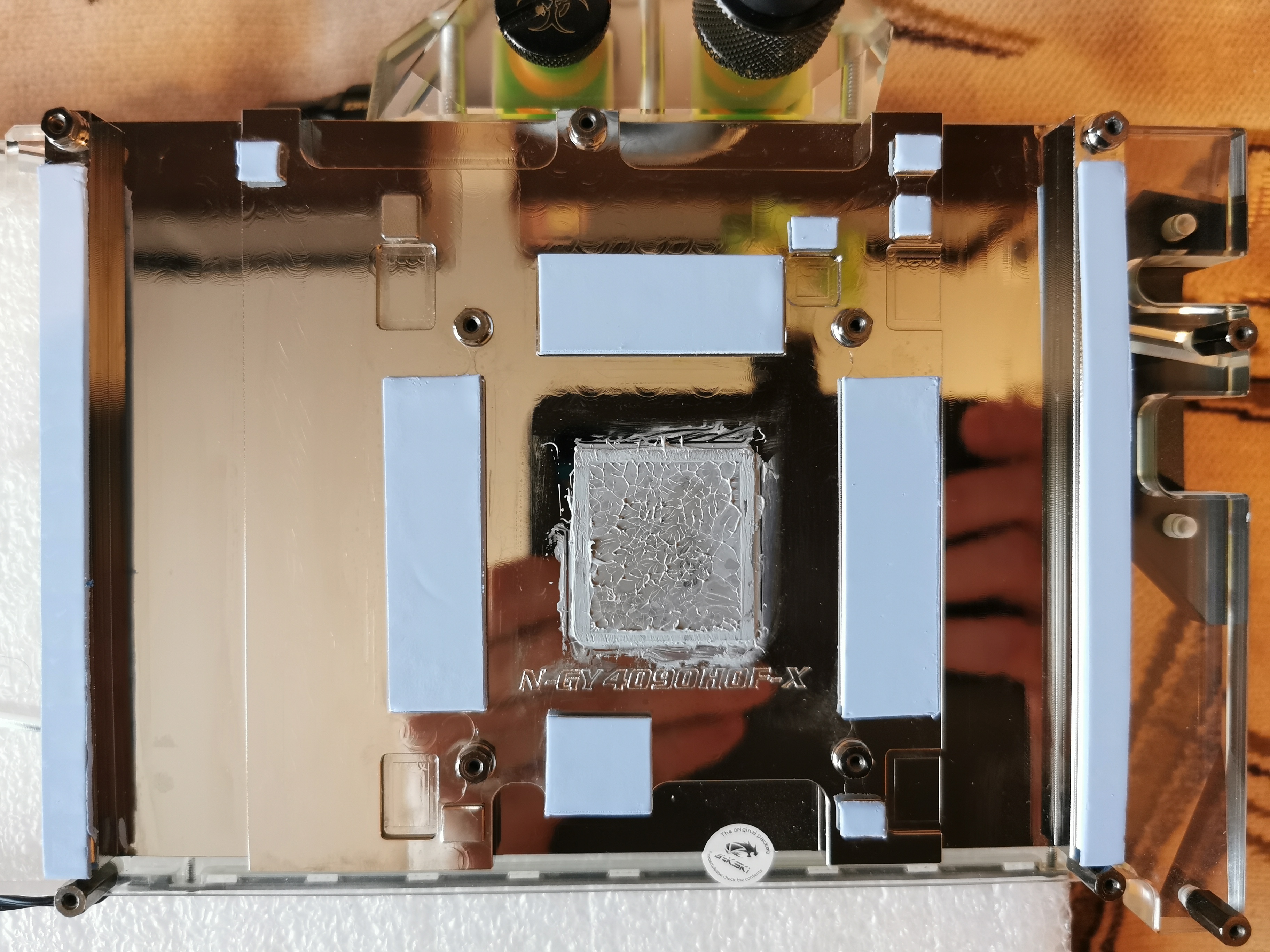

Тут что, фото просто разложенных термопрокладок, без прижима? На 1.5мм отпечаток видно, на 1мм - ничего нет.
Изгиб
IMG_20231111_145751.jpg [ 2.74 МБ | Просмотров: 734 ]
Тут изгиб явно не из-за термопрокладок на памяти. Снизу на текстолит давят дроссели, которые упираются в водоблок, сверху - стойки бекплейта.
Если прижим нормальный, то нет смысла лепить более толстые.
1 мм - с прижимом, на фото есть отпечаток на гпу и водоблоке.
После я уже добавил прокладку на 0.5 мм и по этому виден прижим на гпу и прокладках.
СЖО. Выбор и обсуждение GPU-водоблоков #18080161
На фото 1 мм вроде изгиба нет.
Не прижим на прокладках, а прижим на гпу и нет изгиба на карте.
1 мм - прокладки тонкие.

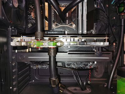

Дросселя не упираются -
IMG_20231112_100919.jpg [ 2.59 МБ | Просмотров: 729 ]
Добавлено спустя 3 минуты 44 секунды:
Мне кажется 1.5 мм прокладки толстоваты, тк родные от бискин шли 1.2 мм
Видимо тоже нужно поменять на 1.2, а они 1.5 сейчас.
IceFireW писал(а):
разбор и поиск ошибок
Термопрокладки на SMD конденсаторах тоже бесполезные :-)
SMD
IMG_20231111_130148.jpg [ 2.59 МБ | Просмотров: 710 ]
Сейчас, если нет упора на дроссели, то кривизна больше из-за них, чем из-за термопрокладок на памяти.
кривизна
IMG_20231112_100919.jpg [ 2.38 МБ | Просмотров: 710 ]
Я же писал ранее, как подобрать нужный размер термопрокладок, вместо того, чтобы заниматься такой ерундой. Раскатай старые ТП в "колбасу" диаметром 2-3мм, разложи их в нужные места, собери карту с затяжкой всех винтов, разбери и сделай замер штангелем расплющенные "колбаски". И только после этого раскладывай ТП ближайшего размера. Не нужно лепить 1мм+0.5мм.
Lexx_l писал(а):
Раскатай старые ТП в "колбасу" диаметром 2-3мм, разложи их в нужные места, собери карту с затяжкой всех винтов, разбери и сделай замер штангелем расплющенные "колбаски". И только после этого раскладывай ТП ближайшего размера. Не нужно складывать 1мм+0.5мм.
Я помню, но если нет прижима на 1мм, а в продаже только 1 мм, 0.5 мм и 1.5 мм, то если "колбаски" будут меньше 1.5 и больше, чем 1 мм - вариантов нет, как ставить 1.5 мм
Вот этого я не знал, я думал. что все эти элементы тоже сильно греются. Хотя на родном воздушном охлаждение от HOF на них есть прокладки.
Добавлено спустя 2 минуты 9 секунд:
Заказал прокладки 1.2 мм от бискина, когда придут буду дальше смотреть, а сейчас пока пусть будет так.
