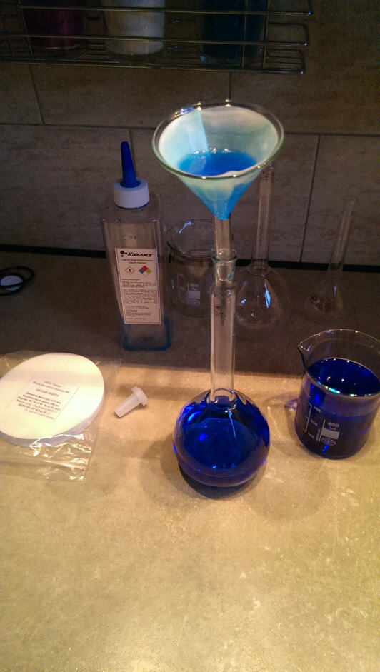

Беззольные бумажные фильтры для количественного анализа(красная, синяя лента) отлично работают...
Можно пользовать как импортные, к примеру от CHMLAB, так и отечественными от Бавер...
IMAG1356.jpg [ 72.93 КБ | Просмотров: 806 ]
