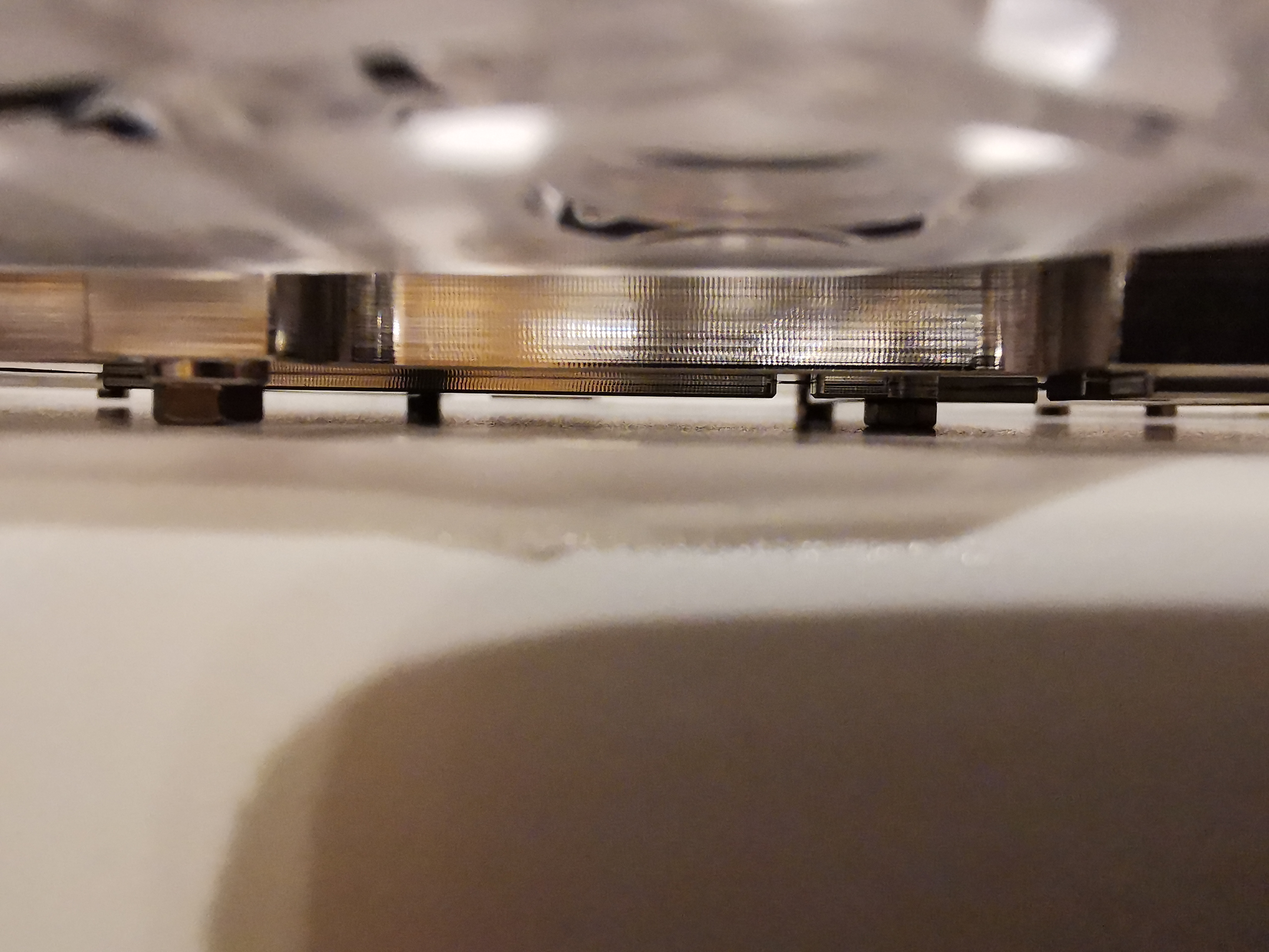

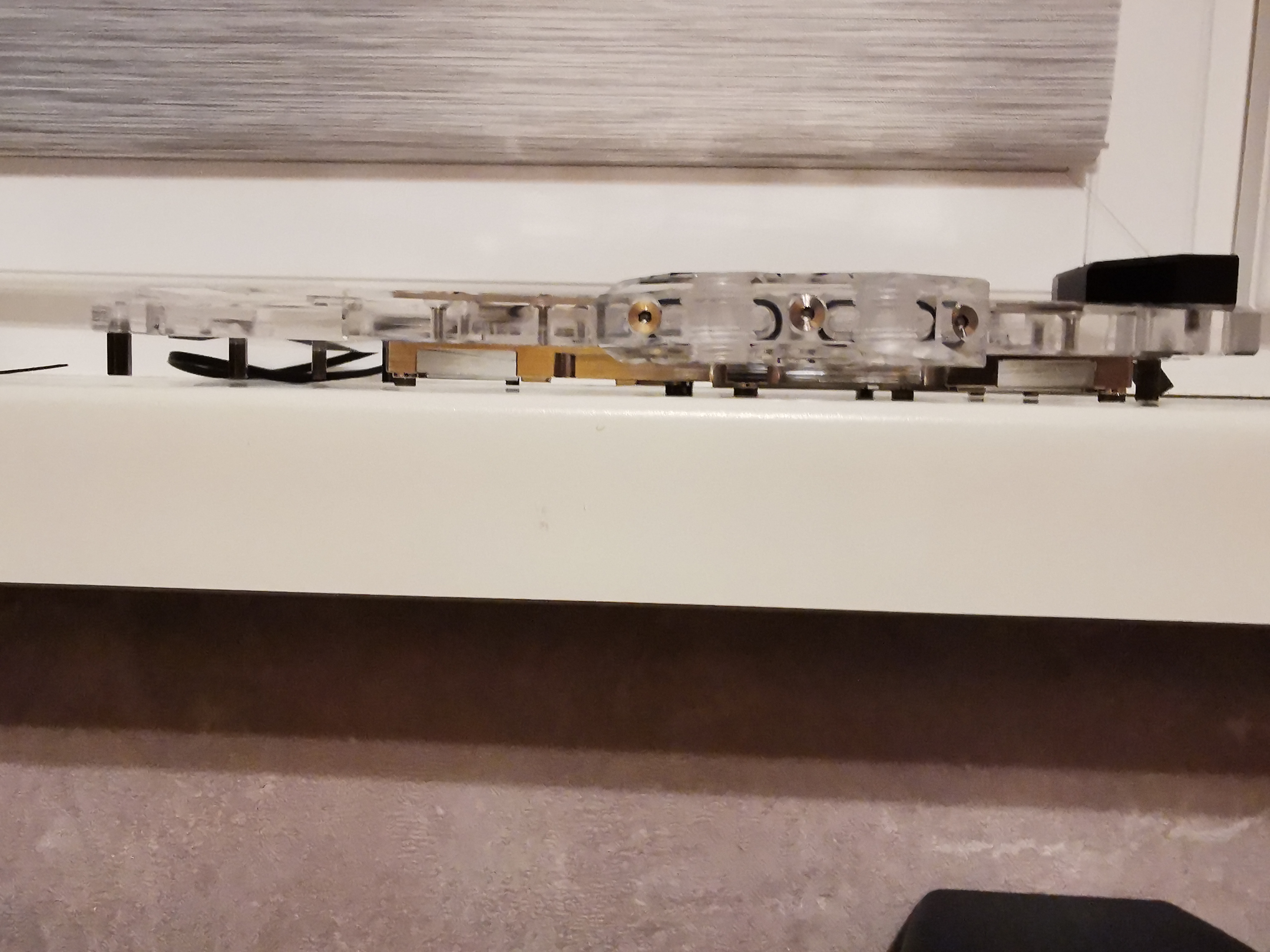

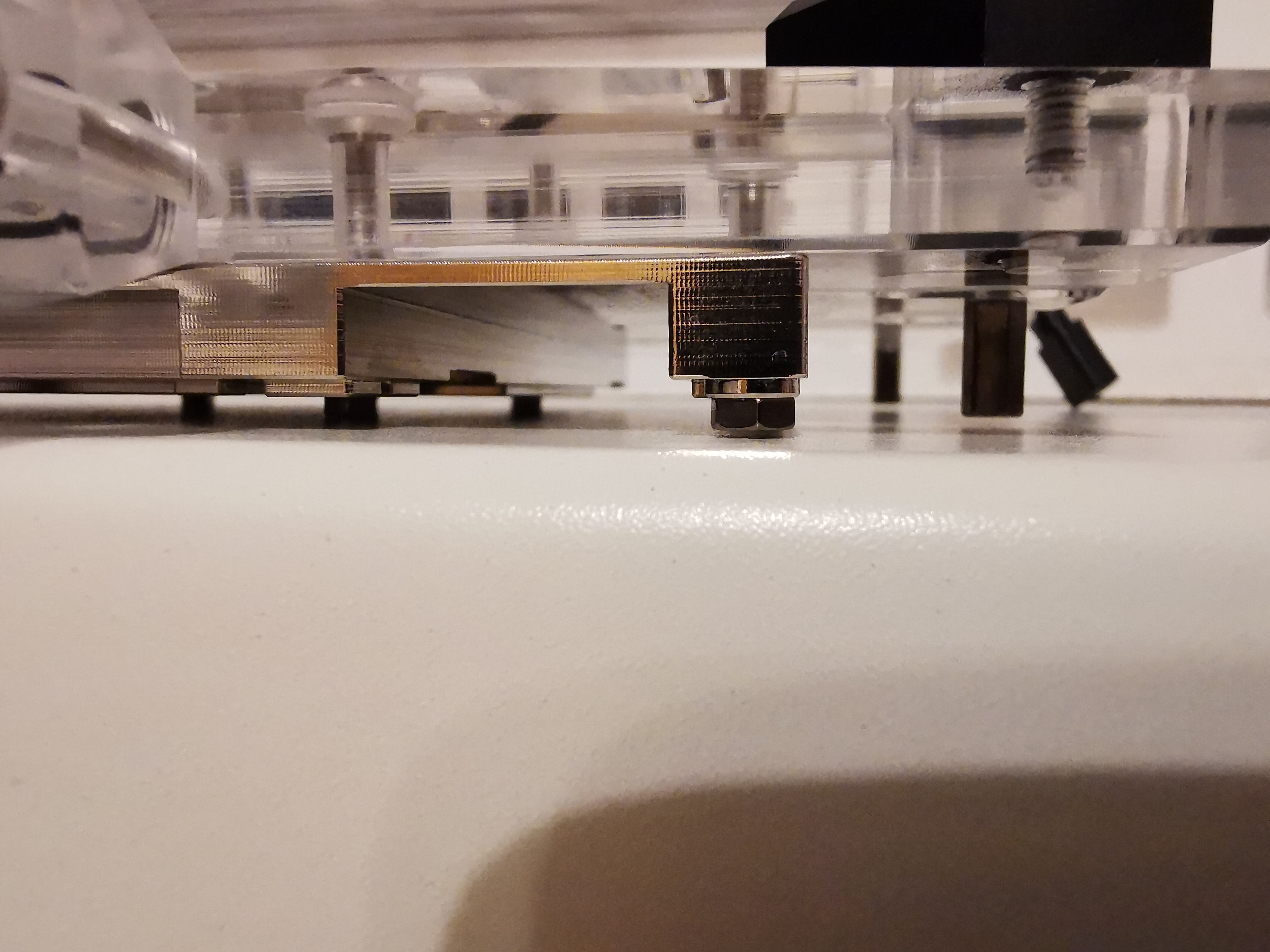

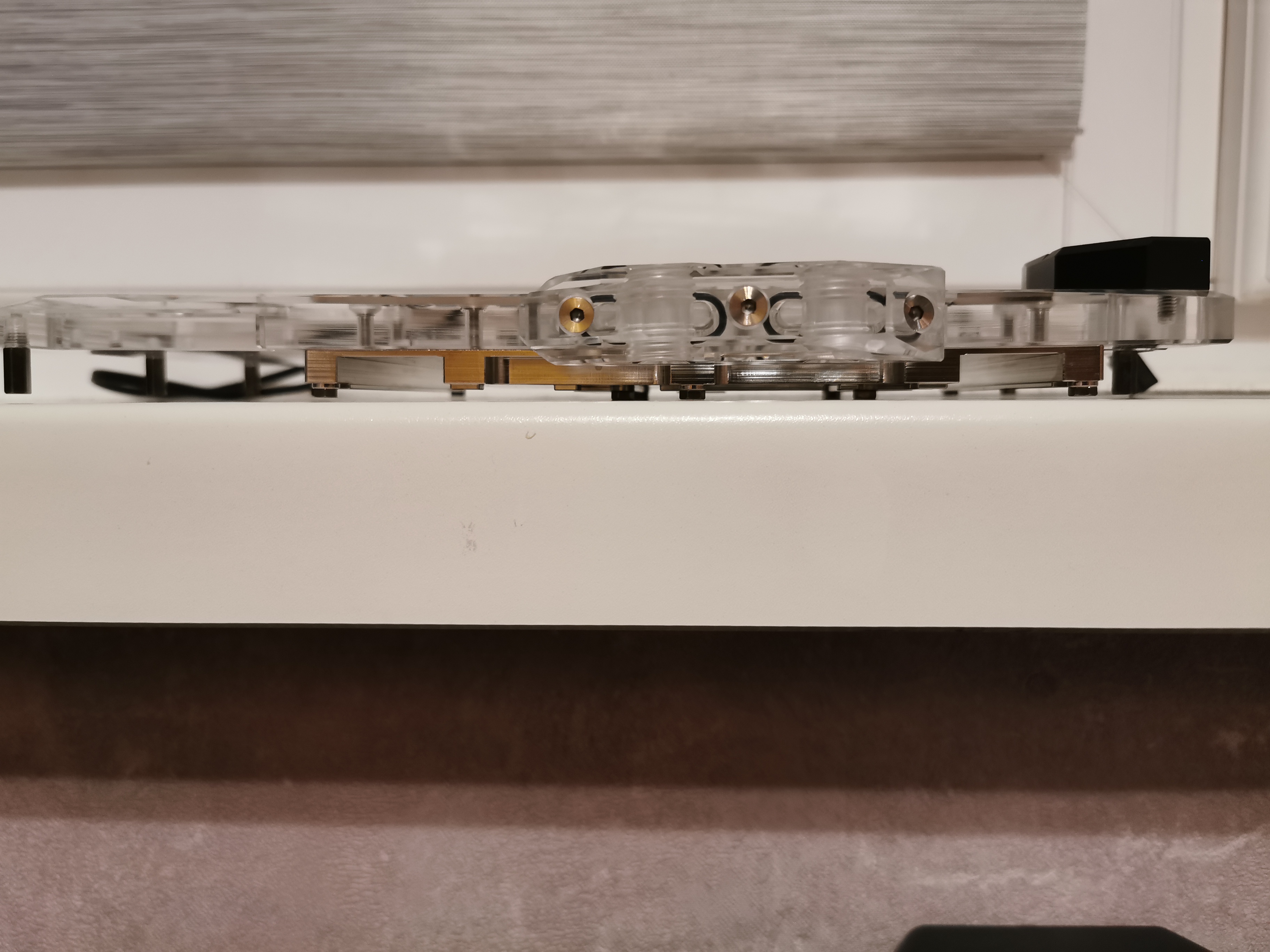

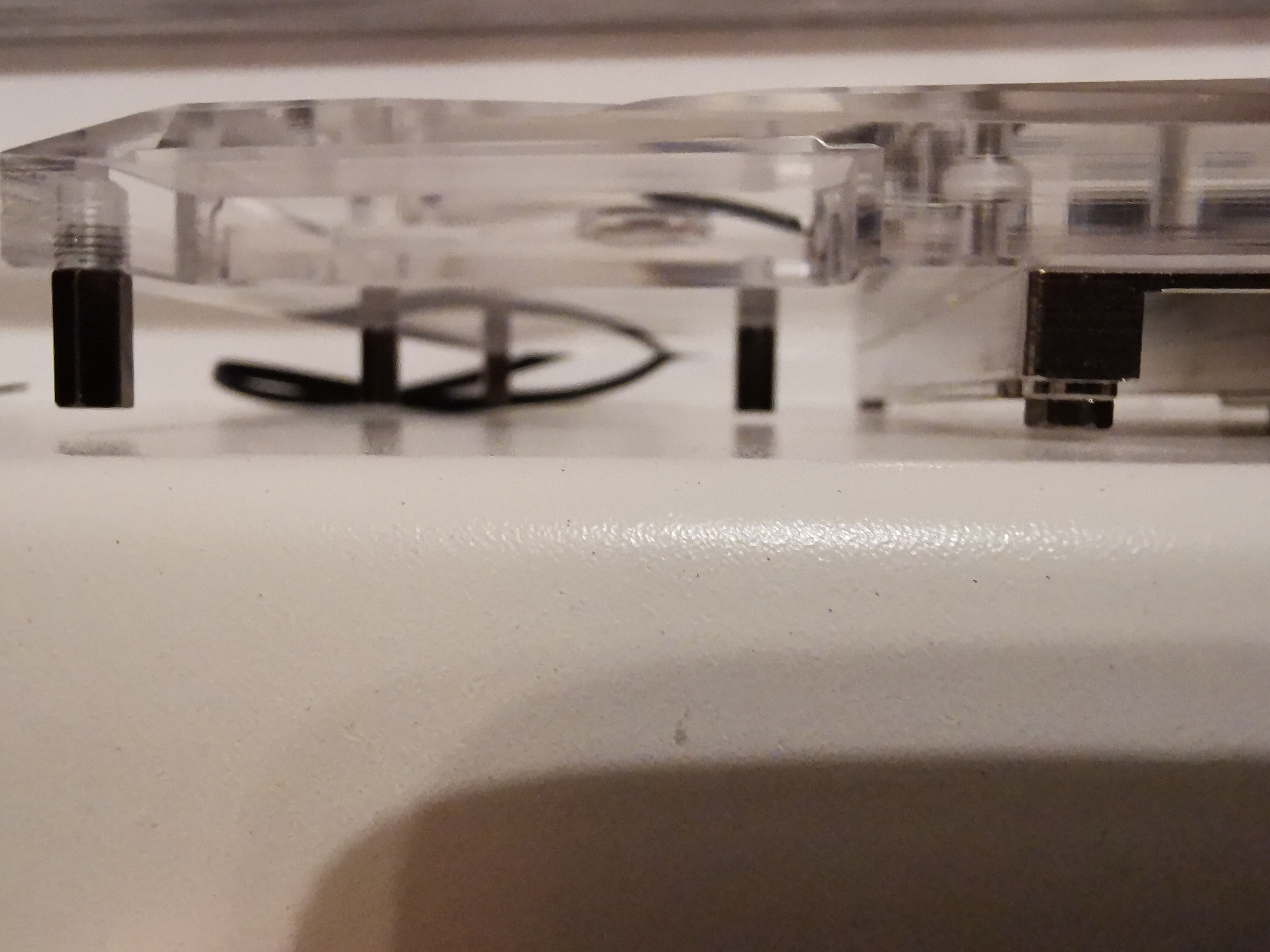

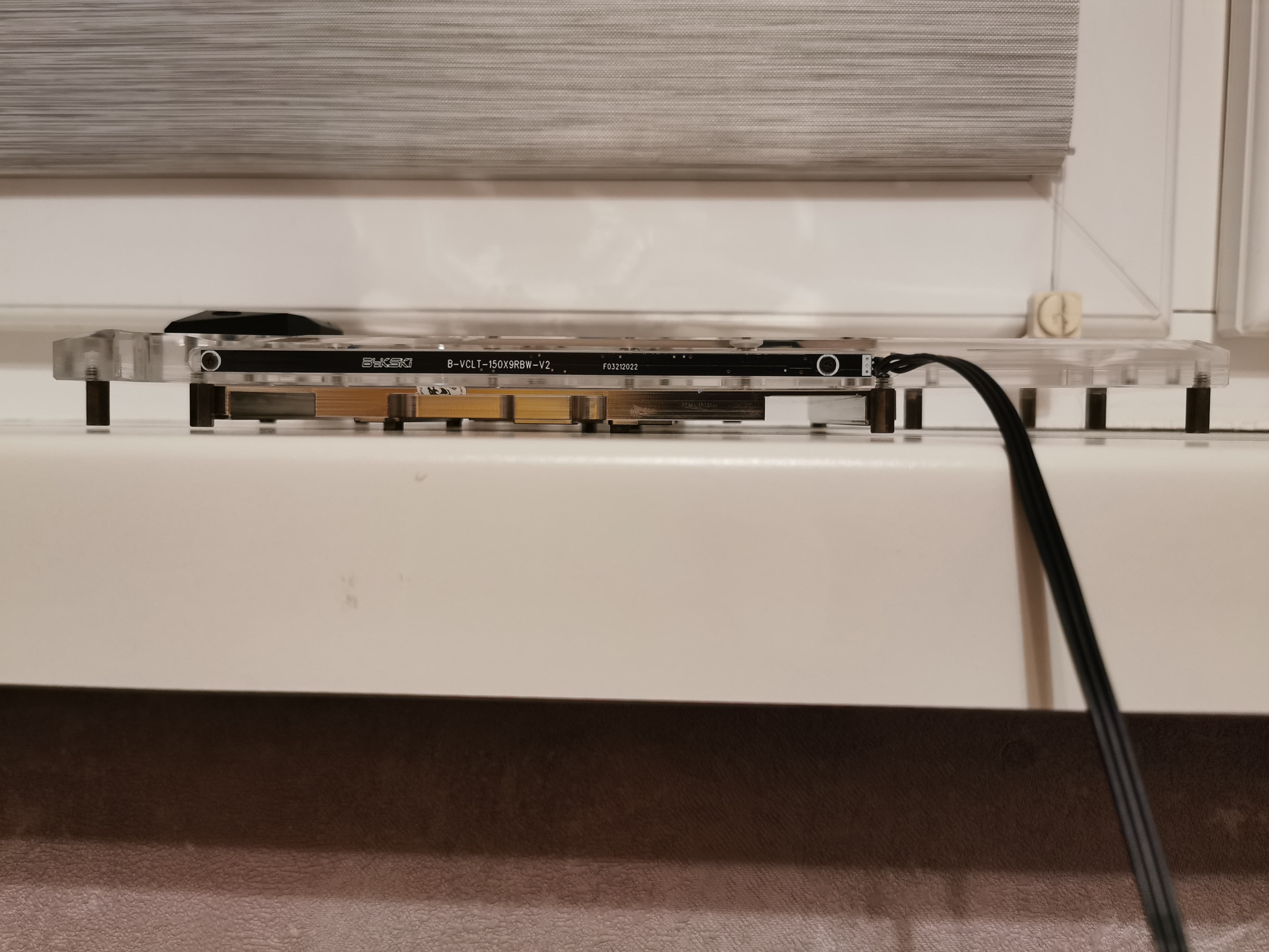

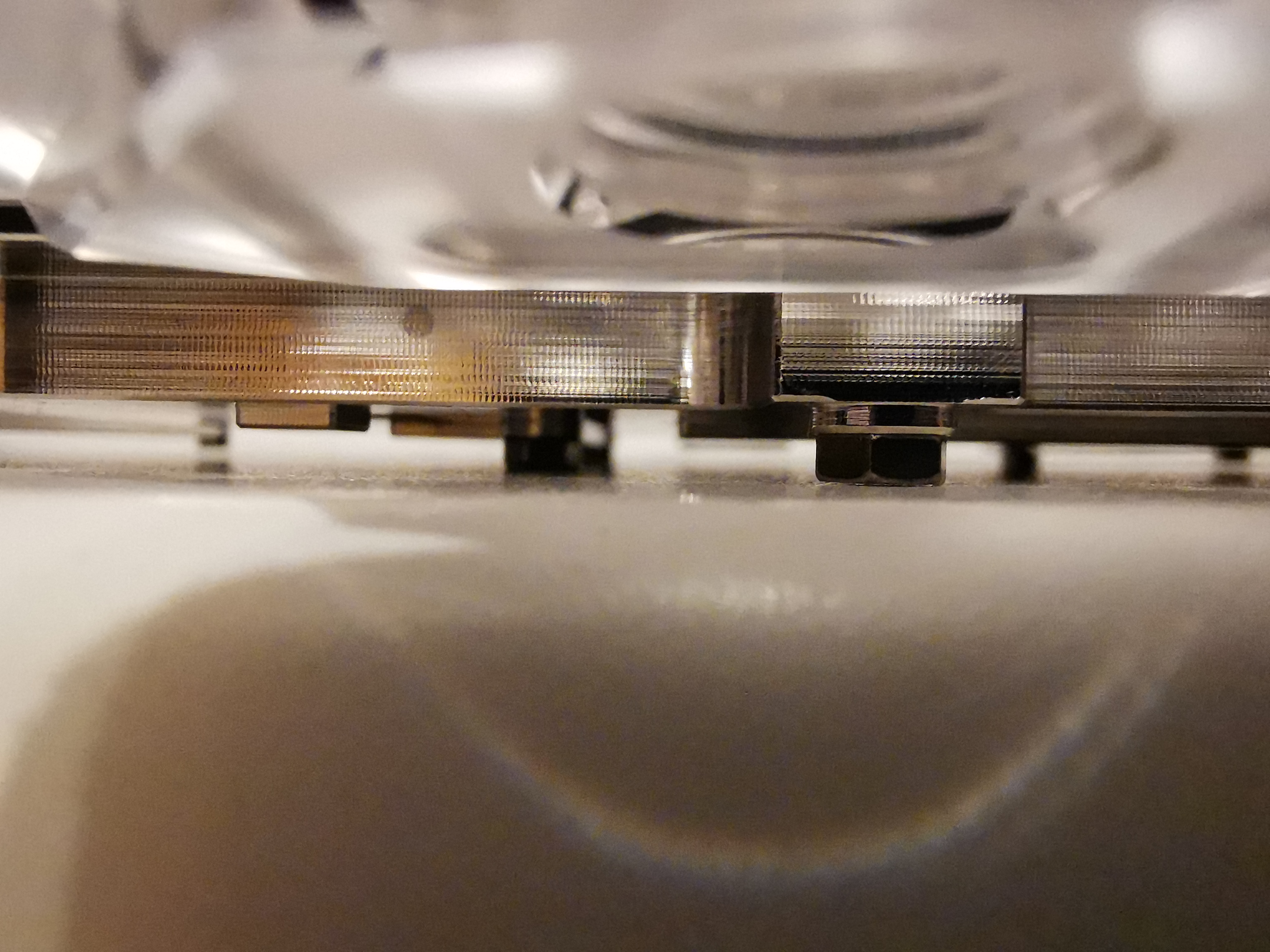

Я ведь правильно понимаю, что все стойки должны прилегать к плоскости? В данном случае водоблок стоит на 5 стойках вокруг GPU, а остальные имеют зазор.
IMG_20231122_182508.jpg [ 3.59 МБ | Просмотров: 1000 ]
IMG_20231122_182527.jpg [ 3.61 МБ | Просмотров: 1000 ]
IMG_20231122_182542.jpg [ 3.91 МБ | Просмотров: 1000 ]
IMG_20231122_182559.jpg [ 3.57 МБ | Просмотров: 1000 ]
IMG_20231122_182615.jpg [ 3.58 МБ | Просмотров: 1000 ]
Добавлено спустя 1 минуту 16 секунд:

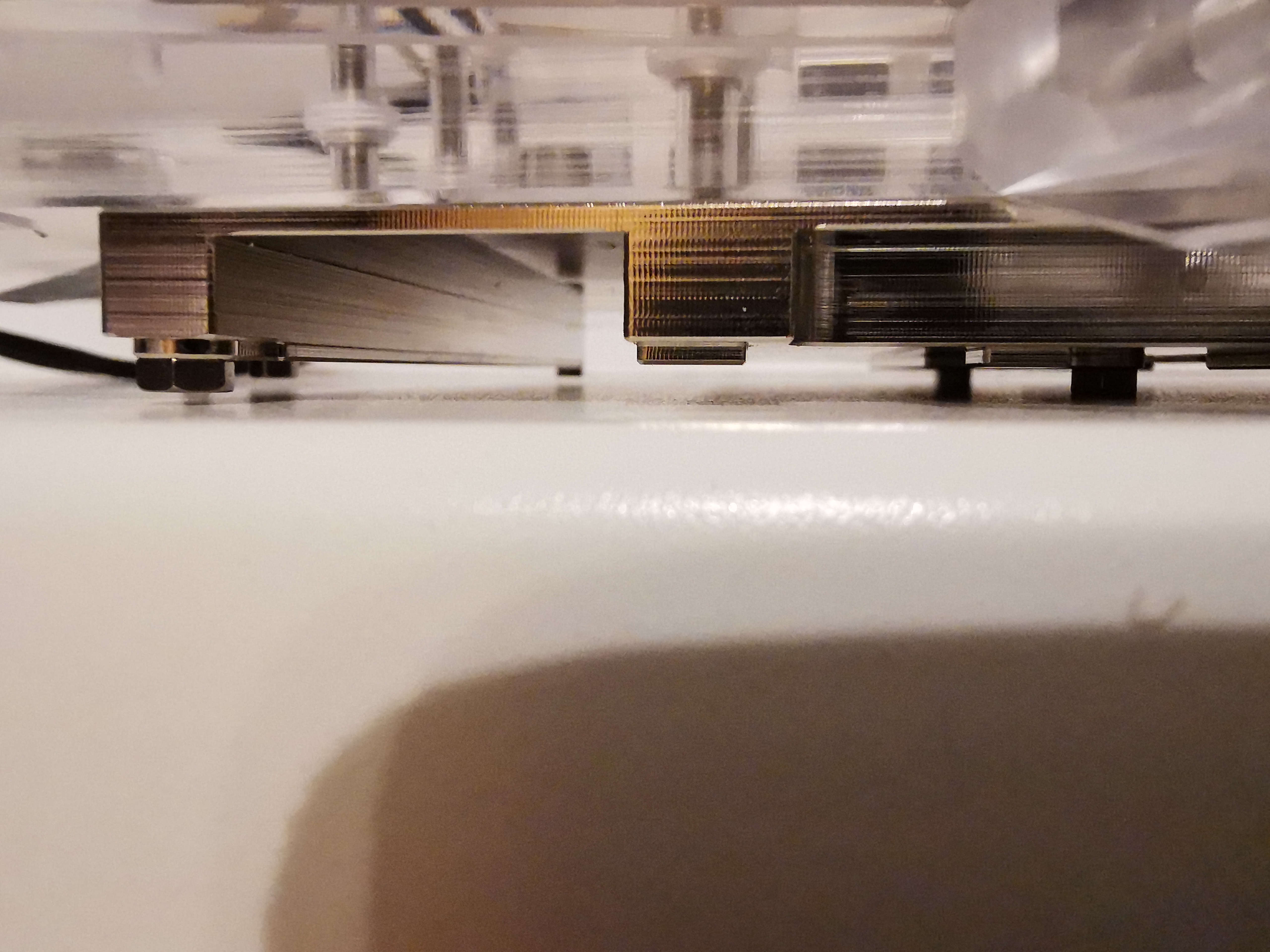

И в продолжение -
IMG_20231122_182622.jpg [ 3.36 МБ | Просмотров: 1000 ]
IMG_20231122_182657.jpg [ 1.72 МБ | Просмотров: 1000 ]
IMG_20231122_182727.jpg [ 2.07 МБ | Просмотров: 1000 ]
Добавлено спустя 1 минуту 15 секунд:
Весь водоблок изогнут дугой, где были мои глаза :facepalm:

Ну а что ты хотел? Вместо того, чтобы выровнять стойки, как тебе советовали, ты занимался подбором термопрокладок. :facepalm:
"Криминала" нет, сам водоблок относительно ровный, просто крайние стойки короче. На температуру чипа это не влияет, если его прижим нормальный. На работоспособность самой карты - тоже.
Если ты действительно хочешь идеально ровно собрать карту, по каким-то своим убеждениям, то выполняй пошагово, как тебе предлагали. :bandhead:
Только плату выгибает и всего то.

А я вам СРАЗУ говорил - проверьте высоту стоек!!!
Многие ему на это указывали.

Ещё и мозг плохо работает. Понять сам не может того, что если точки соприкосновения платы на одной плоскости, то и упоры (стойки), на которые опирается эти самые точки соприкосновения, тоже должны быть на одной плоскости.

Просто шайбы пластиковые подложи, делов то
