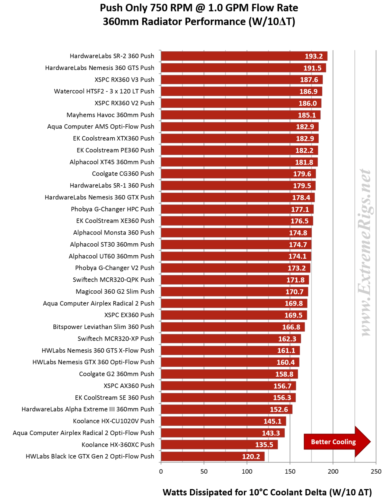

Более серьезный ресурс ставит SR2 на первое место на тихих:
https://www.xtremerigs.net/2015/02/11/r ... 015/all/1/
750RPM, PUSH - SR2 на первом месте, GTS на втором, третье место у XSPS RX350V3
push750-3.png [ 151.05 КБ | Просмотров: 649 ]
XSPS RX350V3 - на всех ресурсах неплох на медленных, но их нет 140.
Заметил еще одно преимущество у SR2 - у него трубки радиатора толще, чем у SR2.
Думаю это плюс, и не столько в сопротивлении потоку, сколько в том, что если радиатор начнет чем-то забиваться,
то более широкие трубки облегчат его чистку(либо вообще позволят её).

На графике(ниже) на 850RPM продуваются почти одинаково, потом , примерно до 1080 отставание GTX, на 1080 сравниваются, и далее GTS лишь совсем на немного превосходит GTX.
Нет цифр на 500, 700-750 может там тоже равенство.
Повторюсь, что Nemesis GTX проектировался для тихих оборотов, у него core тоньше(трубки 1.2мм, ребра 25микрон и без сильных завихрений ), чем у SR2,
они продуваются почти одинаково хорошо,
на 1300 сравниваются, а на 1400RPM GTX продувается даже лучше, чем SR2 - это ведь о чем-то да и говорит?

GTS и GTX там график(надо щелкнуть для увеличения) начинается с 850RPM продуваемость одинаковая( с одной точки практически стартуют), потом отстаем до 1080, и далее идут в сопелочку паралельно,
(даже удивительно) с очень небольшим выигрышем GTS.
SR2 там нет на графике( одновременно с GTS), но думаю он чуть лучше GTS по продувке, либо равны.
Это с учетом того, что SR2 тоже чуть лучше GTX продувается.
