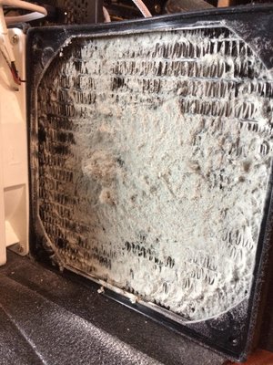

Пыли будет собирать также как GTS, или скорее больше. Тут показывали естественный фильтр на Nemesis GTS за 3 месяца :)
Пыль на Nemesis GTS.jpg [ 41.75 КБ | Просмотров: 736 ]
Оно конечно сильно зависит от города, улицы, этажа, наличия домашних животных, наличия вентиляции с фильтрами .....

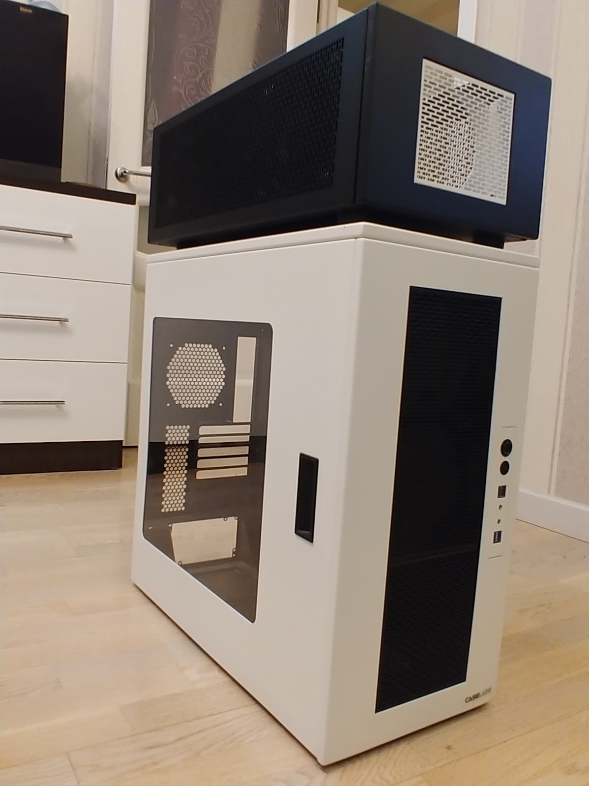

Надо спросить мэестро,
у него аист на крыше свободно дышит, без намордников, т.е. без фильтров
aist-na-kryshe.jpg [ 1.79 МБ | Просмотров: 650 ]

Breslavets писал(а):
вентили PUSH или PULL
Push.
★ CPU ☆ Intel 10900KF ★ GPU ☆ ASUS 3080 Strix OC ★ DDR4 ☆ G.Skill Trident Z 3200C14 ★
Регистрация: 07.08.2013
Откуда: Тула
Фото: 53

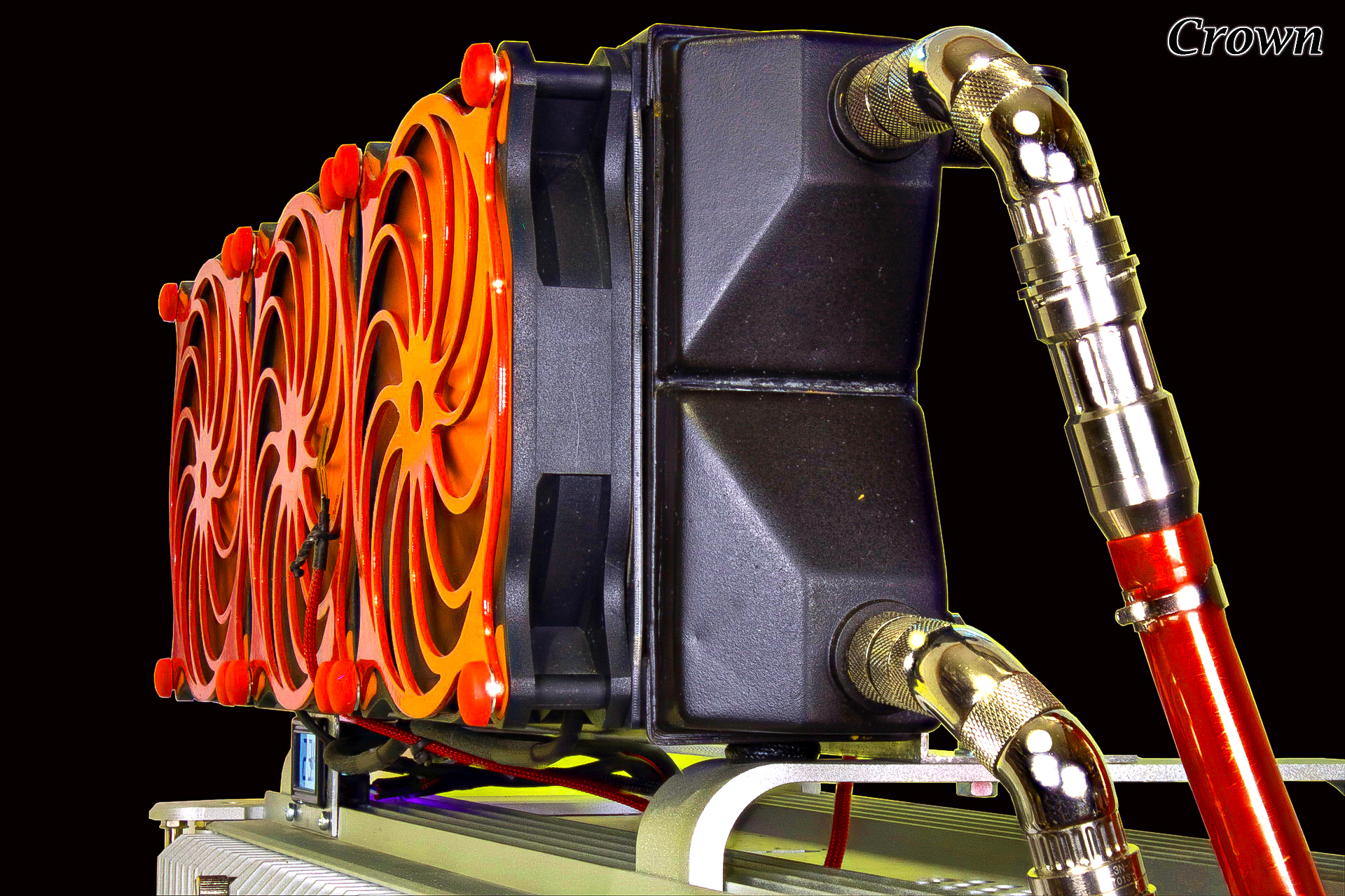

CrownA, вентили PUSH или PULL?
Направо (если на фотку смотреть) дуют естественно.
Как дела с пылью?
Да нормально у меня с пылью. Внутри корпуса вентиляторов нет, так что туда можно годами не заглядывать.
Снаружи - ну во первых квартиру надо хоть иногда убирать и порядок наводить. И не раз в год. Садится конечно кое какая пыль.
У меня моя комната ещё и как мастерская используется. Раз в пару лет сдвигаю корпус влево к открытой створке окна и советским пылесосом на выхлоп выдуваю всё скопившееся на
улицу. Если фотографировать, то можно и лопасти протереть - всё на виду, ничего разбирать и корячиться никуда не надо.

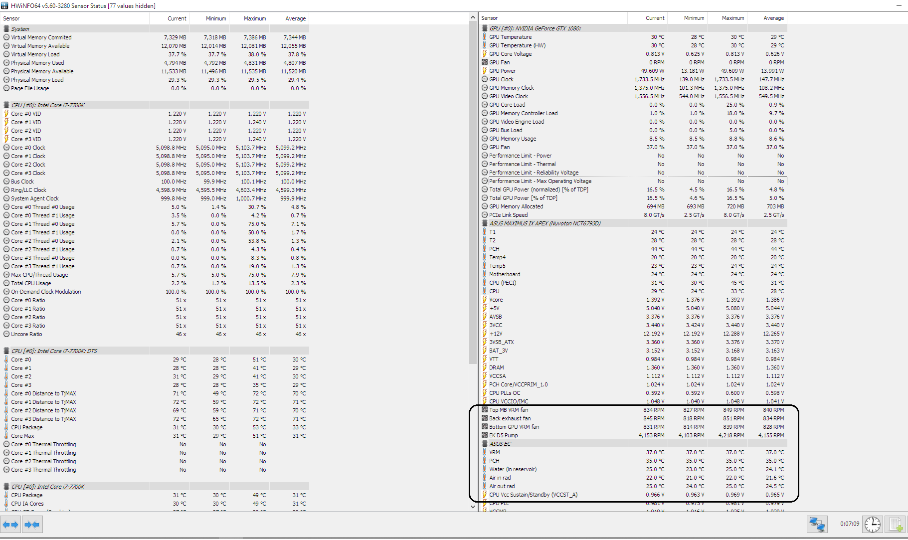

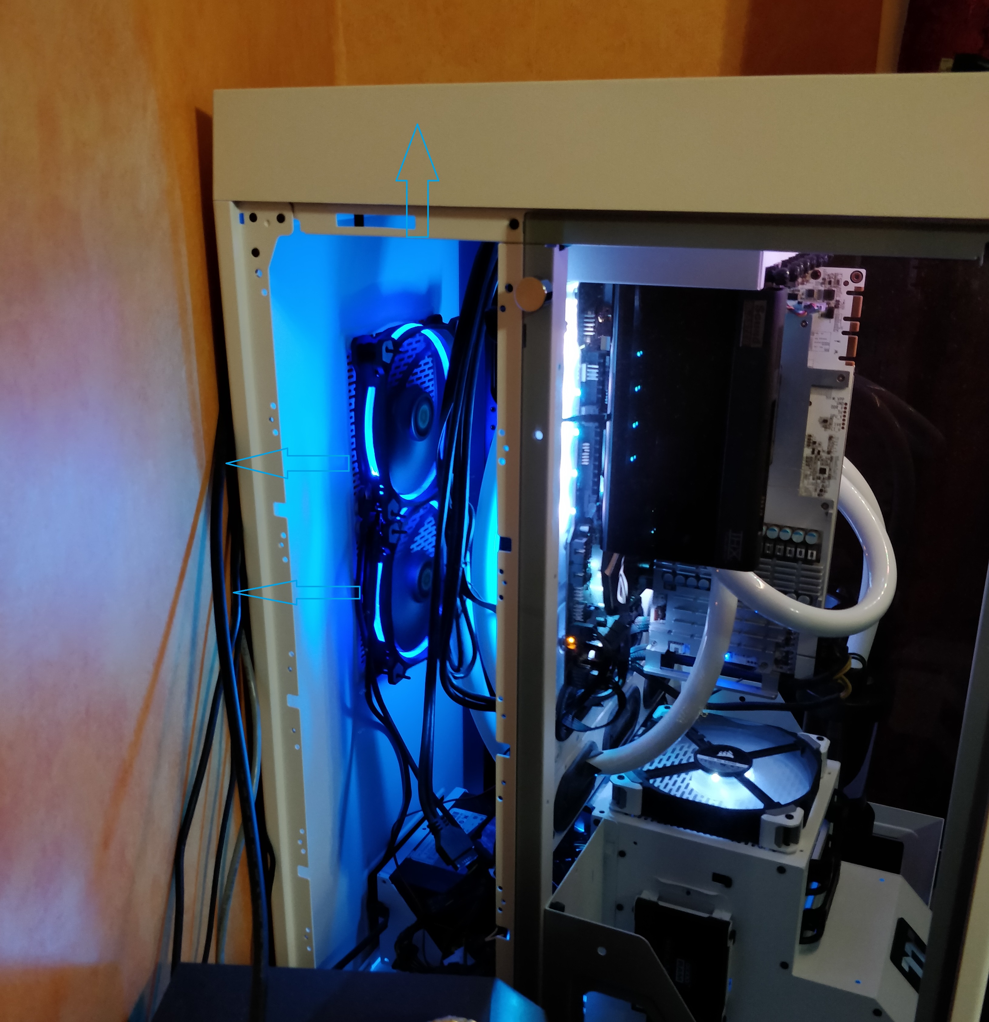

Предположение? Кхм, я с января этот билд использую в таком режиме. В 2д дельта жидкость - комнатная не превышает 3 градуса и кривая настроена так что при комнатной 23-24 температура жидкости в 2д не превышает 26-27 град и вентиляторы на радиаторе не включаются. Вот сейчас работаю удалённо RDP (2д работа). Но это не полный пассив, т.к. в заднем отсеке где стоит радиатор, на выдув из отсека постоянно работают 3х140 по задумке 800-900 об, но два синих Riing сейчас на ~1100 шумят, жду доп.резисторы.
Воздушный поток через радиатор при этом минимальный (т.к. в отсек куча входов для воздуха, начиная с второй стороны отсека которая пока радиатором не занята и просто закрыта крышкой с фильтром)
radfansoff.png [ 193.33 КБ | Просмотров: 519 ]
IMG_20191023_094632.jpg [ 1.64 МБ | Просмотров: 505 ]

В новом СВО конфиге, надеюсь обойтись малой кровью :

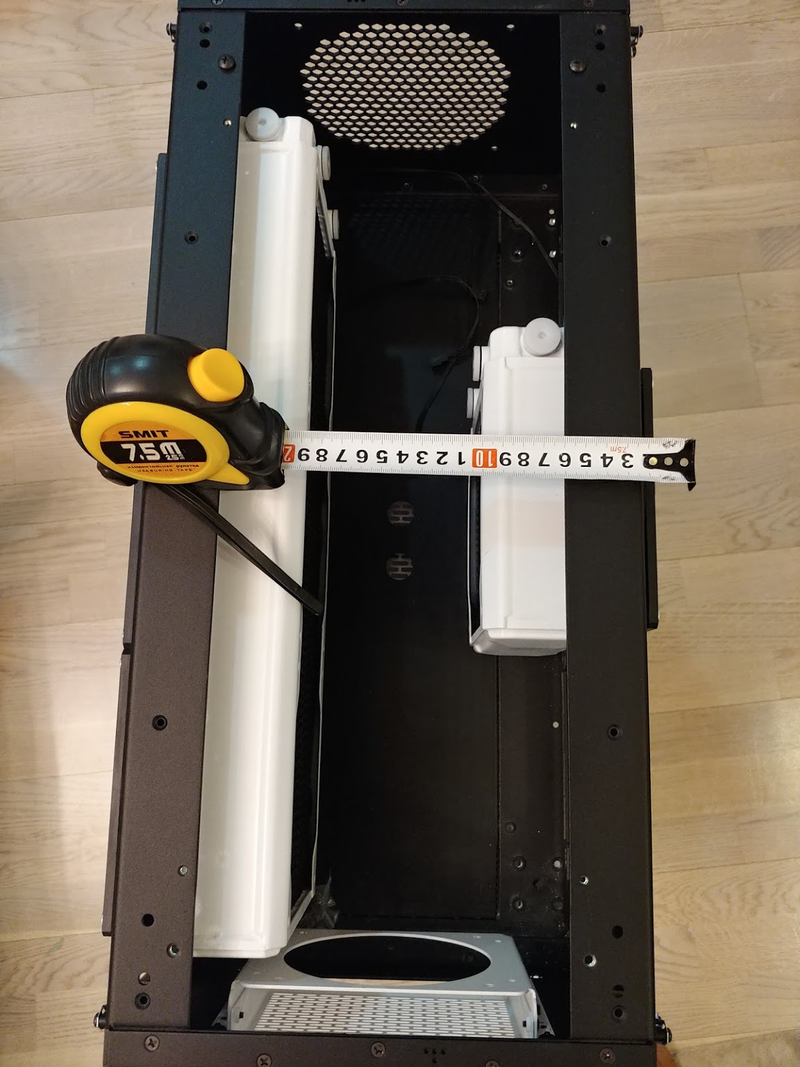

CrownA, буду использовать твой подход, только будет два 420 на крыше.
Пыль в корпус тянуть не будут, воздух будут брать забортный,... и сами рады не должны сильно её собирать ибо 9FPI.
В корпусе надо еще будет со временем блок питания заменить на реально пассивный до 300-400 ват нагрузки.
Сейчас стоит крутой БП, но там пассив на 25С завязан.
Ну и в ящике они будут.
Caselabs-SM8-Pedestal.jpg [ 155.36 КБ | Просмотров: 455 ]
Pedestal_UP.jpg [ 230.25 КБ | Просмотров: 455 ]
Тут подумал, что если очень много пыли, то надо думать или о смене квартиры :) - район получше, этаж повыше.
А можно замутить принудительную вентиляцию с фильтрами.
