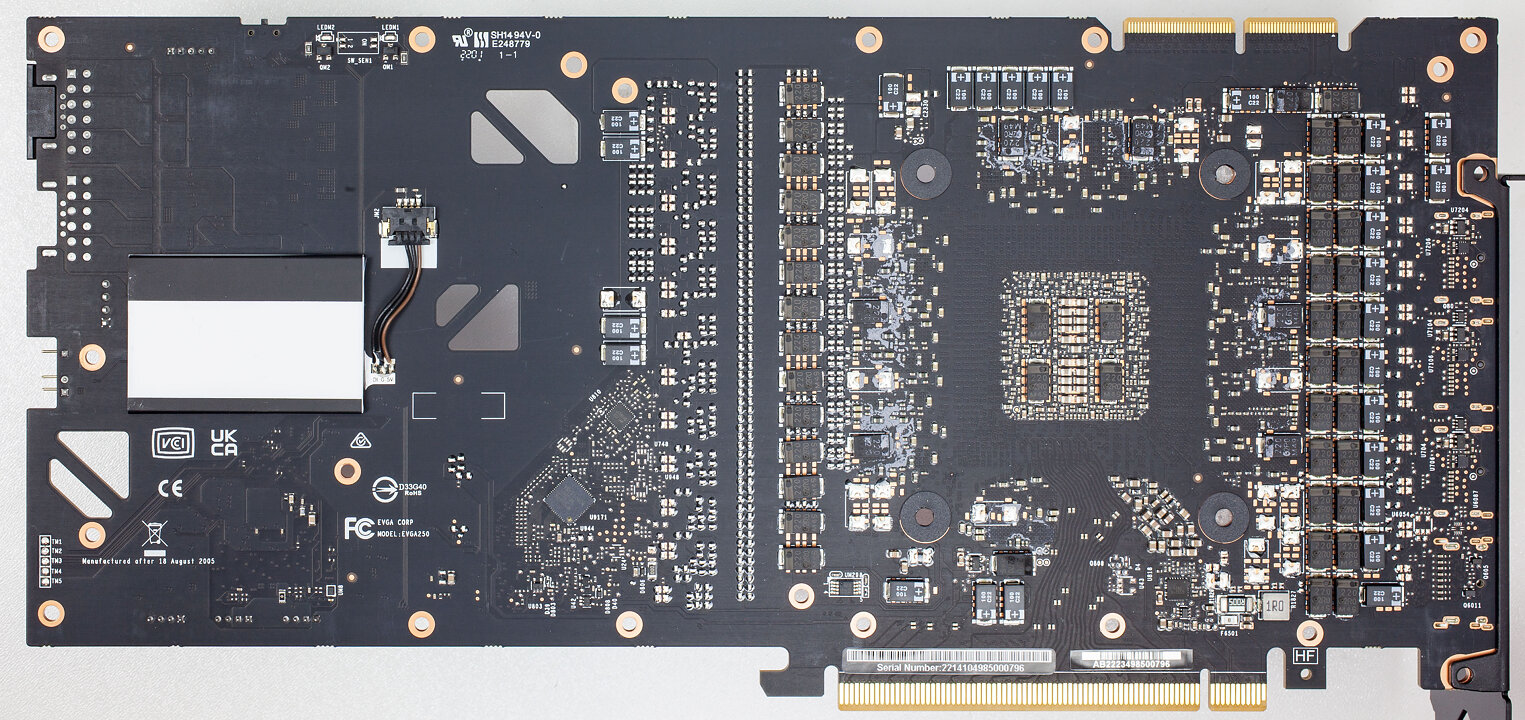

Спорить не буду, разберу и посмотрю, тем более от идеи с шайбами я ушел в сторону крестовины так, что сейчас мало интересны они и вся эта тема.
Ну да если что у меня на карте вокруг отверстий гпу уже есть проклейка против замыкания, так что можно если что лепить железные без проблем напрямую, и не нужны не бумажные не пластиковые.

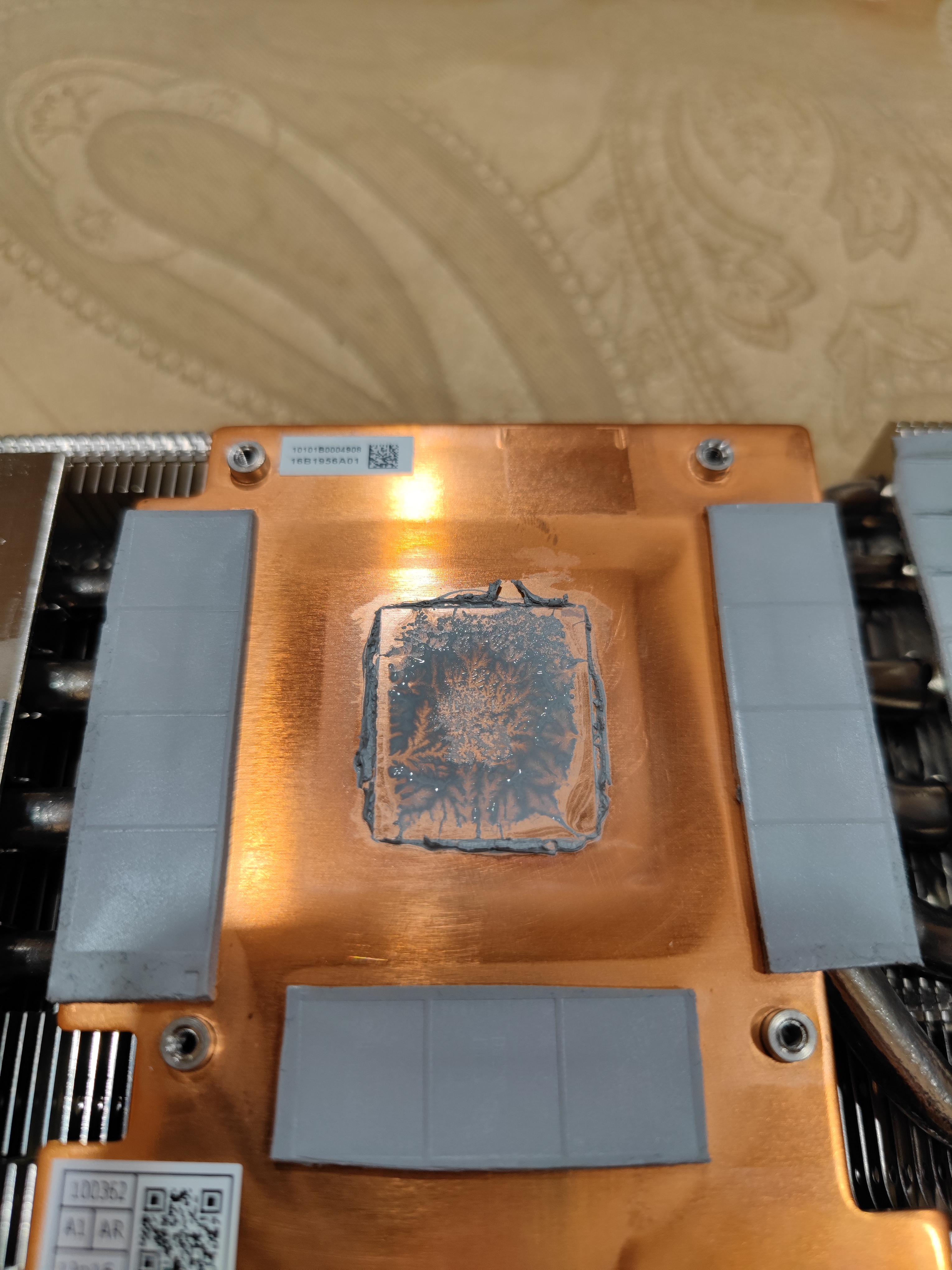

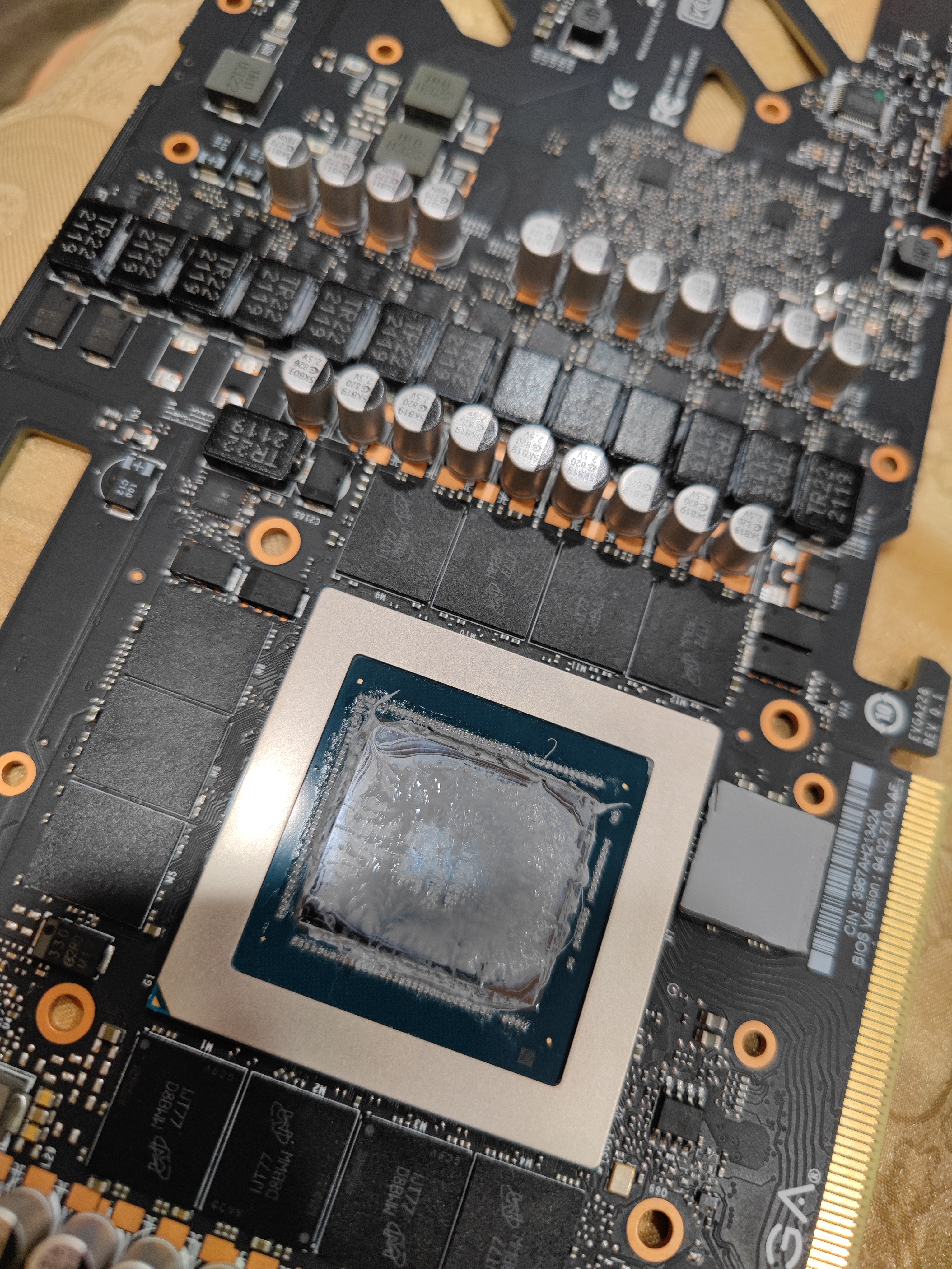

Ну у меня на 3080ти с водоблоком проблем не было. А вот поставив обратно штатную СО проблемы с пастой вылезли. Просто сдыхает через полгода. Картина типичная для циклов нагрев/остывание.
Периферия чипа "голая"
