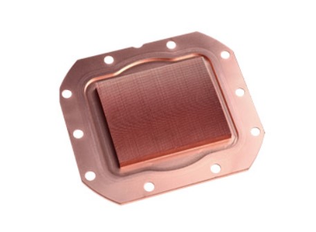

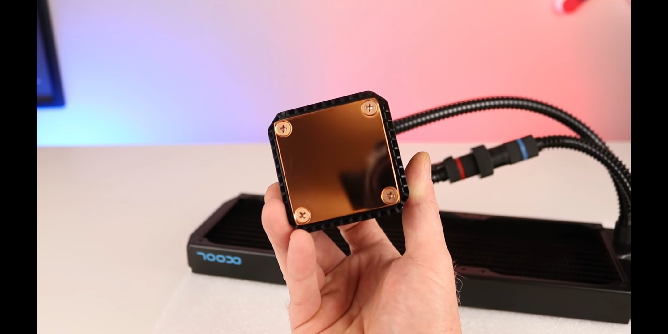

Незваный Гость писал(а):
Screenshot_20200224-195311.jpg [ 437.9 КБ | Просмотров: 10 ]
Я не про основание, а про сам узел теплосъема, который с обратной стороны.
Вот какой мелкий микроканальный блок у этой альфы
И какой у Ид/дип-кула в их новых помпах:
Аннотация 2020-02-24 162604.jpg [ 17.09 КБ | Просмотров: 1063 ]
Причем у альфы это еще не самый стремный. У корсаров, к примеру, встречаются просто напиленные болгаркой игольчатого типа.
