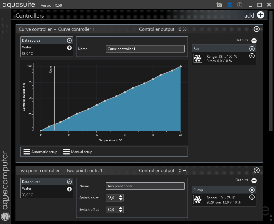

ishomka писал(а):
помпу и вовсе оставить в одном положении, мол она скачков в работе не любит
Я сделал чтобы помпы при игре на высокие обороты переключались (~4200), а в простое на низкие (~2000).
Градусов пять с гпу скидывается таким образом.

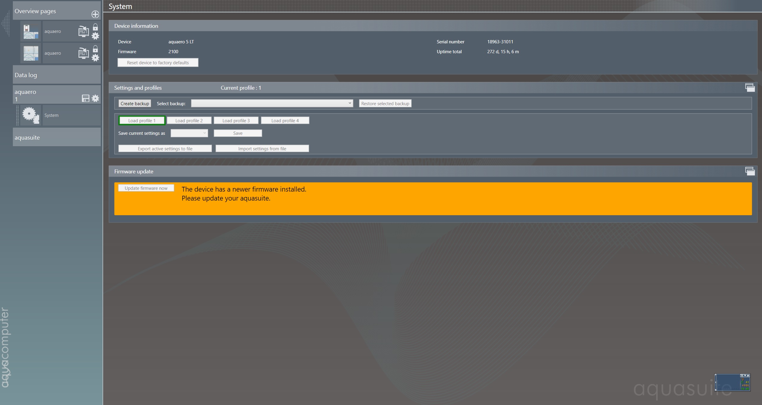

Благодарю, посмотрел, увидел видос от акваеро в статье и вот тут засада. У меня таких пунктов в програмке нет. Подскажите, что не так? Прошивку нужно обновлять или что то пошло не так? И если обновлять - как?
И так же вопрос, помпу от них то же нужно по юсб к маме подключать или достаточно только провод аквабас подрубить?
Всё должно быть.
Прошивка должна соответствовать версии аквасьюта.
Что обновлять? Если аквасьют, то только за дохлых американских президентов. Если устройства - то в аквасьюте есть соответствующие иконки.
Если устройство совсем новое, то аквасьют 16 года его просто не увидит и надо - смотри выше.
Первый раз всё надо по USB для настройки. Аквабас только для обмена данными. Устройства с аквабас интерфейсом подключаются по одному. Выставляется его адрес и только затем можно следующий подключать.
По умолчанию все адреса одинаковые, поэтому будет только одно устройство (или ни одного), как повезёт :D .

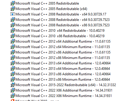

Установил свежую винду десятку, установил программу aquasuite, всё нормально работало. Потом ставил другой софт и в какой то момент, не знаю после чего, aquasuite перестала запускаться. При запуски автоматически открывает браузер и качает файл VC_redist.x64.
Я запускаю его, но винда выдаёт сообщение, что уже установлена другая версия программы и дальше продолжить установку невозможно.
Кто сталкивался с таким багом?
Регистрация: 09.04.2006
Откуда: Ташкент
У кого aquasuite работает, гляньте плиз в Программах и Компонентах в Панели Управления, какого компонента не хватает у меня?
Screenshot_4.png [ 28.75 КБ | Просмотров: 734 ]
Всё, отбой, вроде разобрался. Удалил три компонента, установленные сегодняшней датой и после установил компонент, который просила aquasuite. Но перестала работать другая программа. Тогда я установил один из удалённых компонентов и теперь вроде обе программы работают. Был какой то конфликт установленных компонентов.
Регистрация: 19.07.2010
Откуда: Спб
Sarof писал(а):
Не было крутилок и настроек
Заработал. Нужно было скачать аквасьют х11 и обновить прошивку до 2103 с 2100
