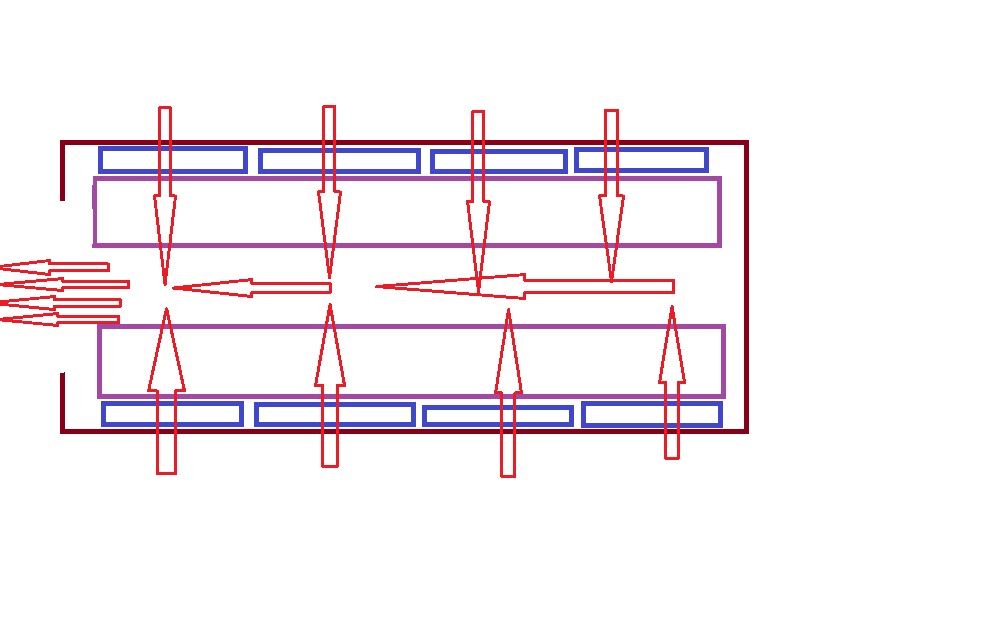

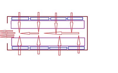

по поводу пассивных 180мм - это тоже не то, уж лучше по 1 вертушке на минимальных оборотах, гораздо эффективней будет.
Ну тут два варианта у меня. Либо в пассив ставить очень и очень красивые радиаторы наверх стоек, чтобы они были видны из окошка.
Либо с выдувом из под низу воздуха. Хз как этот метод обдува называется, уже забыл. КОгда крутиляторы как бы вытягивают воздух из радиков, не дуют на них, а из них.
Потому как иначе не получится, иначе получится что крутиляторы будут брать воздух изнутри СБ, что бредово. А вот если они будут брать воздух из этих щелей специальных, там же фильтры есть, очень удобно чистить, вытащил помыл и вставил обратно.
Но нужны реально классные радики на 180. Чтобы смотрелись красиво.
Впрочем, мне прямо сейчас пока писал текст, пришла в голову идея как удобно, и главное красиво впихнуть два 180 с крутиляторами на обдув, а не выдув.
Когда сделаю, отпишусь. Все что нужно, это просто "опустить" эти стойки для двух 180-ых ниже их изначального уровня.

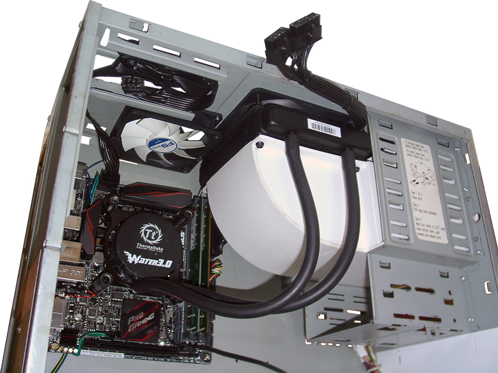

фотку не найду свою старую уже
нашлась какая то
около 65мм в высоту
14700k/48GB Ram/RTX5080/STH10/Liquid Cooled
