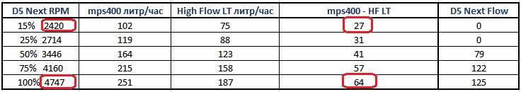

У меня тоже есть расхождение между High Flow 2 и MPS400 где-то на 20-25%.
Проблема не столько в том, что mps400 врет безбожно(сильно завышает поток).
Главная проблема в том, что он врет бессистемно.
на 2420rpm помпы это 27 литров разницы между mps400 и LT, а
на 4747 уже 64(!!!) литра разницы.

sanctus писал(а):
На следующей неделе как раз собирался проверить потоком из под крана насколько HF2 точен по тестам и по нему уже MPS400 калибровать. Судя по всем обзорам, которые видел, HF2 очень точен, а на MPS400 как раз много отзывов про неточность показаний.
Будет очень интересно.
Просьба сравнить показания High Flow 2 и MPS400 на 25% и 100% оборотах помпы до калибровки.
И после калибровки MPS400 - откройте окно минут на 5-10, чтобы температура воды упала достаточно быстро на 2-4С.
Какой поток даст откалиброванный MPS400 в сравнении с High Flow 2 после охлаждения воды.
_AK_ писал(а):
High Flow 2 при падении температуры жидкости с 30 до 24 градусов уменьшает поток с 151 до 149 л\час.
Мой High Flow LT ведет себя аналогично(адекватно), думаю у них части механики и замера скорости одинаковы(High Flow LT vs High Flow 2).
MPS400 уменьшает поток более чем на 40 литров.
