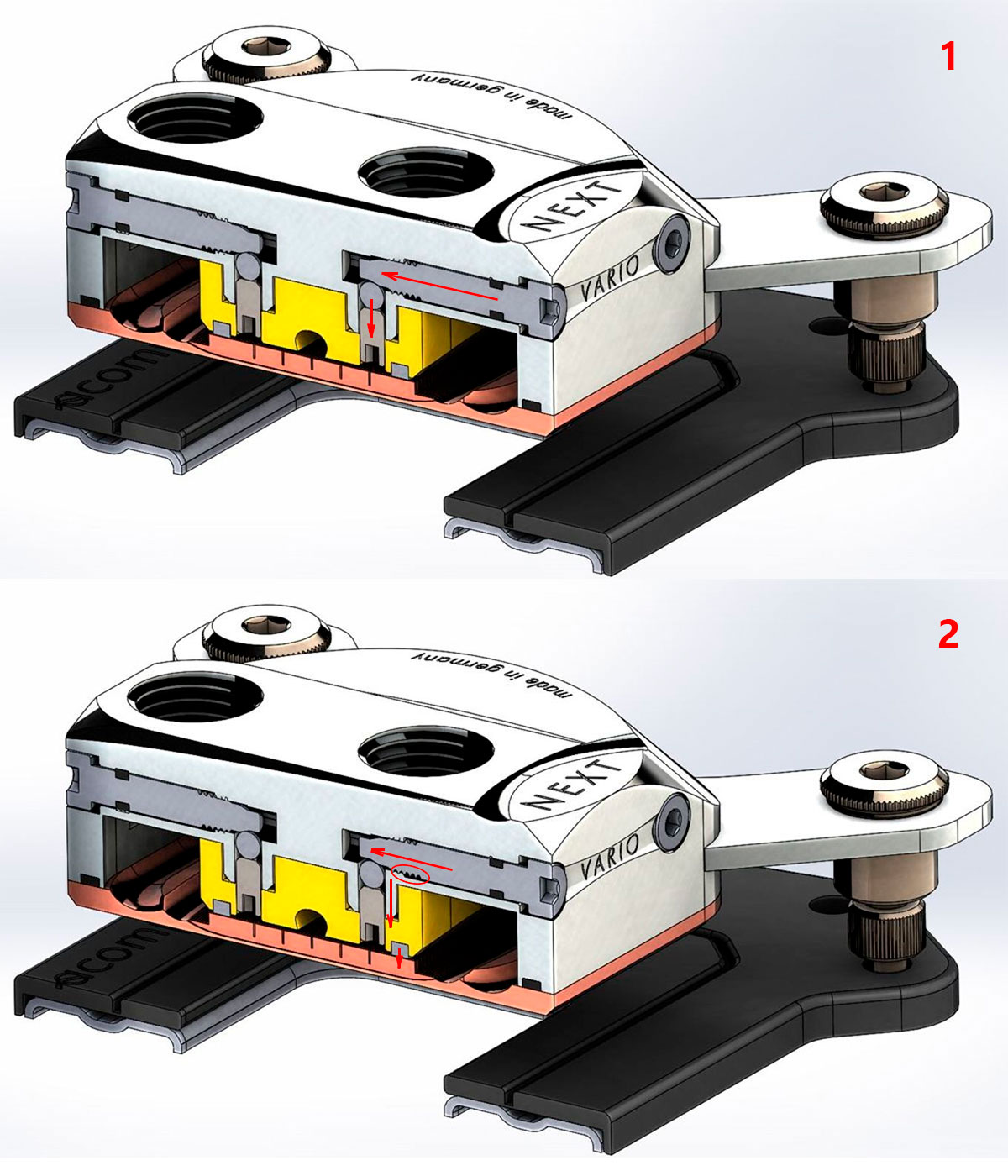

k2viper
023.jpg [ 231.03 КБ | Просмотров: 472 ]
1. Допостим контакт присутствует, следовательно давление происходит.
2. Допустим, диаметр резьбы увеличен конусо-образно.
Я склоняюсь ко второму...
★ CPU ☆ Intel 10900KF ★ GPU ☆ ASUS 3080 Strix OC ★ DDR4 ☆ G.Skill Trident Z 3200C14 ★

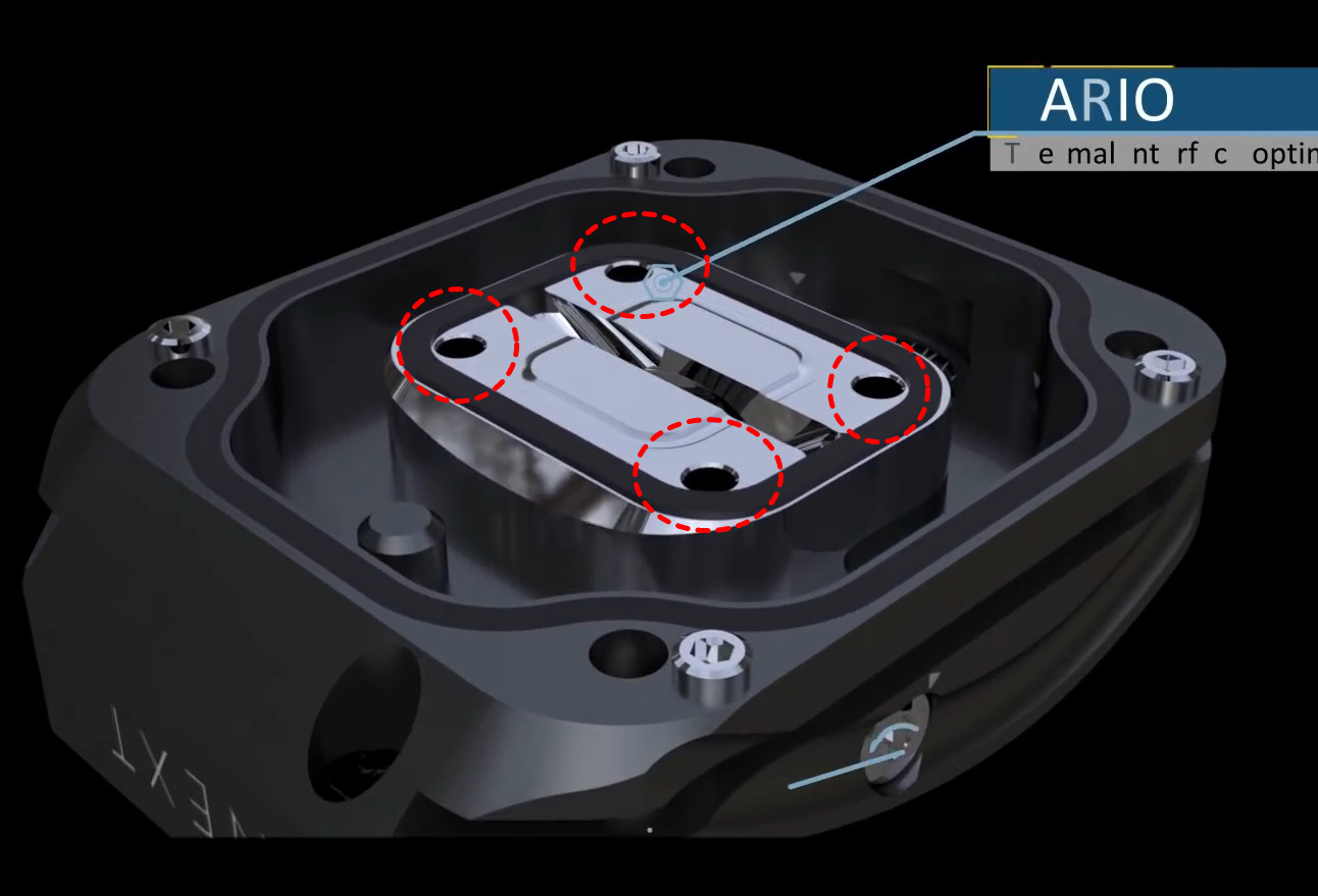

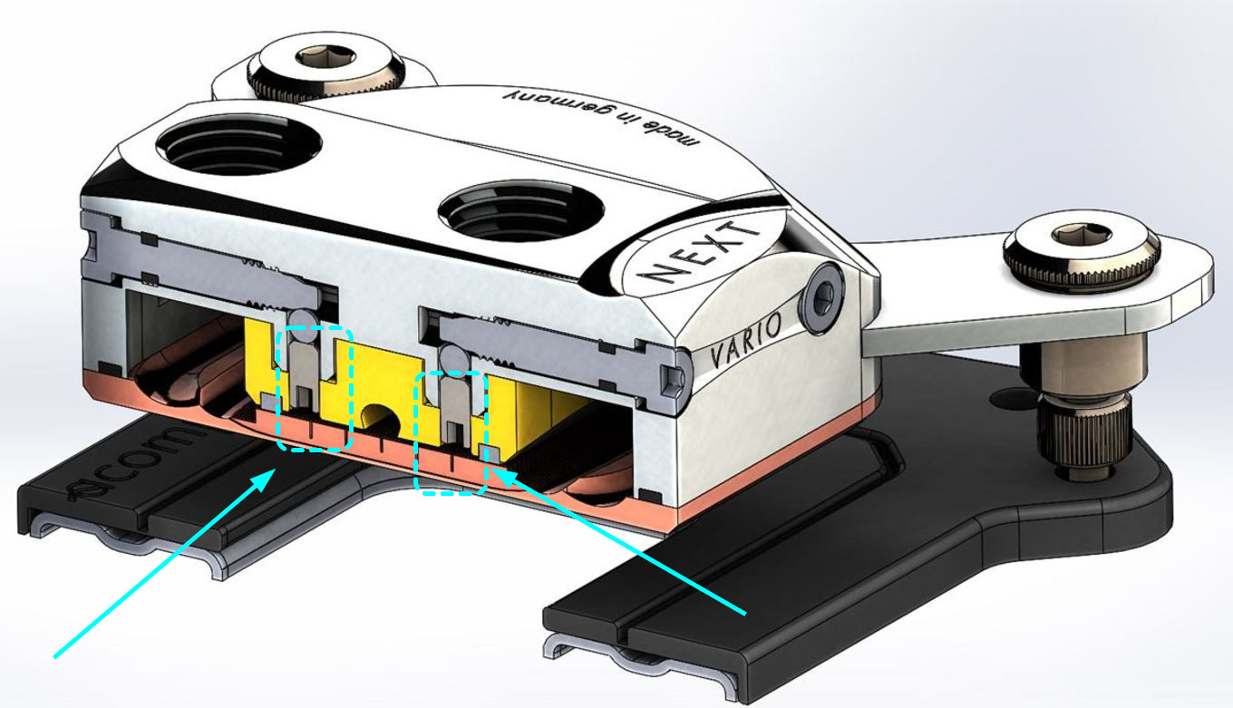

Однако заинтриговали --- в видео видно, что двигается блок с разгонной пластиной, но ведь у этого блока по периметру прокладка(O-Ring)которая герметизирует панель с микрофинами в основании ВБ...
Ну и конечно прокладка сия изготовлена из пластично материала, который в свою очередь деформируется при движении этого блока с разгонной пластиной...
Т.е. получается не подошва ВБ деформируется, а изменяется вектор движения ЖиЖи при движении блока с разгонной пластины относительно неподвижной панели с микрофинами в основании ВБ...
Или я чего-то не увидел..?
Есть фото ВБ в разобранном состоянии досконально..?
интересут момент обозначенный на этих скринах..:
cuplex_kryos_NEXT_Acetal_Kupfer_20_8EC72A9EAAD3419C94C10DE9E47EE535.jpg [ 177.77 КБ | Просмотров: 471 ]
Снимок1.jpg [ 126.52 КБ | Просмотров: 471 ]

atlonn О-риг, я почти уверен, на моем 2 рисунке, самая нижняя стрелка...

aggression
Ну тоды получается, что O-Ring деформируется, а ни как не основание ВБ...
Вот эти дырдочки в кол-ве 4-ёх штук интересуют --- из них штифты выходят при регулировке винтами наружними..?
Water Cooling System Koolance --- Superior Liquid Cooling Solutions.
Двигается весь разгонный блок, o-ring не позволяет смять все микроканалы при перетяжке, по факту блок это микроканалы незначительно сомнет, но охлаждать при этом будет площадь напротив смятия.
Искусственный интеллект не может состязаться с естественной глупостью.
Это не деформация... двигается желтая хрень, демпфируясь об О-ринг... так думается.
Желтая хрень(разгонный блок)изготовлен из Металла и он не может деформироваться о резину...
Этот блок разгонный является "единым целым" с верхней частью ВБ, т.е. как и показано в ролике --- сняли пластину с микрофинами с ватера и маслаем винтами боковыми, двигая тем-самым разгонный блок...
А вааще увидеть бы нутрянку популярно этого ВБ для более предметного разбора полётов...
Неее, можно бы было конечно приобрести такой ватер и развеять все мифы --- но я не фанат немчурской конторы, да и всем пиливать на самом деле как там и что двигается --- по-этому воздержусь от покупки не нужной мне лично приблуды...
