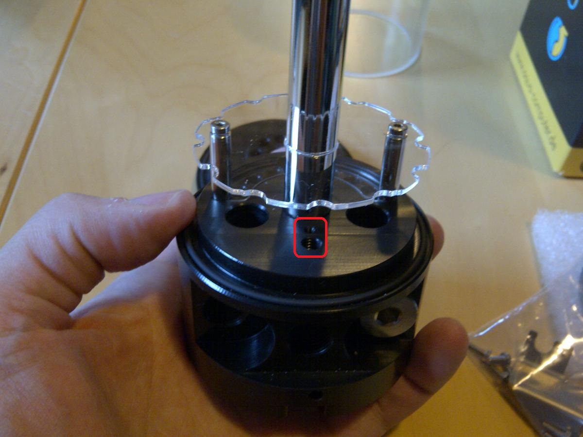

Спрошу здесь, в песочнице вопрос заболтали.
У аквы есть помпа с фонтанным эффектом.
Сразу скажу, что мне не нужен этот эффект не нужно советов, что это бяка,
что все этим наелись, ... и прочий понос не нужен, т.к. еще раз - мне этот эффект не нужен.
Вопрос по теории.
Если я правильно понял работу этого эффекта, то там центральный вход снизу реза
идет на верх колбы, и через множество отверстий
получается водопад, колба при этом наполнена, к примеру на половину.
Отличается ли такое подключение от просто подачи воды сверху реза БЕЗ затворной трубки,
или там есть какая-то связь(дырки внизу трубки) с контуром в этой вертикальной трубке?
Ведь если такое подключение не отличается от от подачи воды сверху реза без затворной трубки,
то это разорванный по воде контур, и уровень воды будет меняться при включении-выключении помпы.
По идее колба должна заполнится полностью при выключении помпы.
Вопрос в этом и состоит - будет ли тут меняться уровень воды в резе при вкл-выкл помпы?

Breslavets У подачи снизу похоже есть
связь
с колбой, воздух при остановке ниже "затворной трубки" не пойдет.
Спасибо за ответ!
Млин, сложно понять этот чертеж, не представляя деталей, да еще в один профиль.
Получается, что центральная трубка напрямую не соединена с центральным входом?
Тогда контур замкнут, эквивалент двух входов снизу.
Но тогда там должны быть условия(давление) чтобы вода еще и вверх пошла.....
У Pro версий фонтан тоже есть... но нет fill level sensor, который можно добавить.
Что они там сверлят для конвертации PRO в XT непонятно.
Ниже нижних дырок выходит, как у классического подключения обоих портов с низу.
Правильно понял?
Или выделенные дырки связаны с центральным входом, который идет в трубку?
XT_kontur.jpg [ 158.32 КБ | Просмотров: 1104 ]
Тогда на слабом напоре фонтанчика не будет :), но это лучше, чем иметь разорванный контур.
Центральная трубка с соединена с нижним боковым входом (под 90 град.), там же маленькое ответвление (отверстие) в дно резервуара, при выключении вода в затворной трубке станет примерно на уровне воды резервуаре (воздушная пробка будет небольшой). Вверху в трубку можно тоже подключится, но тогда с воздушной пробкой будет тоже, что говорил в прошлых сообщениях.
Тогда на слабом напоре фонтанчика не будет , но это лучше, чем иметь разорванный контур.
По идеи то отверстие работает когда напора совсем/почти нет (слегка уменьшая кпд "фонтана" при обычной работе), при слабом напоре помпа не пробъет даже воздушную пробку на пол т.н. затворной трубки при запуске.
ну примерно понятно, глядя на заливку колбы через металическую трубку там видно,
что вода прёт изо всех щелей.
И в колбу, и в оба порта, т.е. по факту с точки зрения контура воды включение с фонтаном(водопадом) эквивалентно подключению обоих портов снизу.

Breslavets в случае с топ резом фонтанный эффект работает если вода входит в резервуар либо через центральное верхнее отверстие, либо через переднее в проставке между колбой и топом на помпе. (они соединяется с внутренней трубкой их нержавейки соответственно сверху и снизу, ну а "фонтан" льется из мелких боковых отверстий в крышке.
если жидкость идет в резервуар через верхнее [url]не[/url] центральное отверстие или через "вход" топа на помпе, то фонтан не работает т.к. в контуре не участвует и висит мертвым грузом.
в своём контуре я доработал проставку, чтобы развернуть её на 180 градусов (для разводки нужно было чтобы вход в помпу был "сзади") и сделал пропил в центральной трубке, попутно заделав её просвет в сторону фонтана, что исключило оный из контура.
При желании можно сделать и так...
В случае с не топ резом, а обычной фонтан колбой вероятно в фонтан ведет центральный вход, а резьбовое отверстие под датчик.
