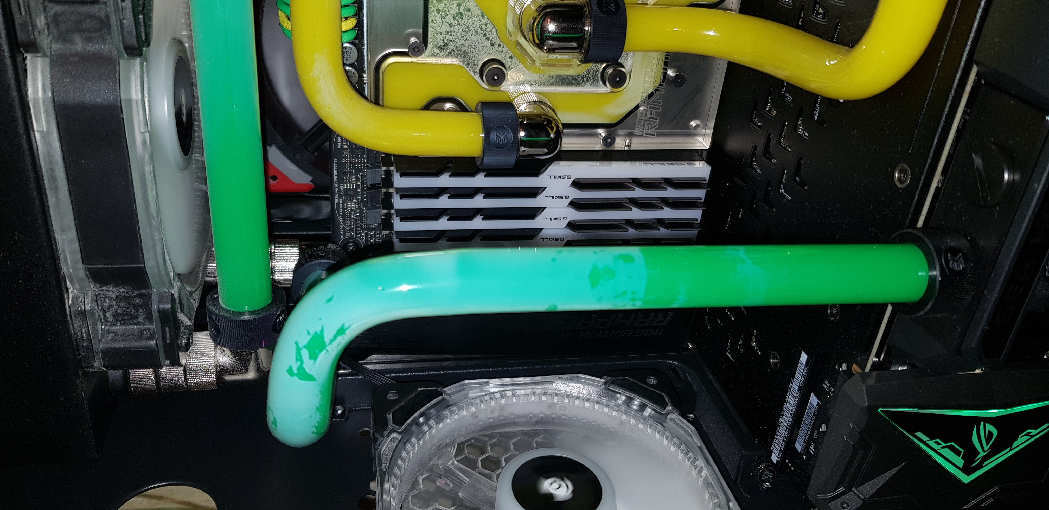

Товарищи, чем чистить эту фигню, ни кто не сталкивался?
20171220_213010.jpg [ 2.7 МБ | Просмотров: 1097 ]

magnus731
Если вы про это:
…перейти на нормальную жижу (у вас ведь Tt?) или вообще на дистиллят… все трубки снять, хорошо промыть (лучше с аквариумным ершиком)…
…что послужило причиной, догадки есть, но думаю точную подскажут более опытные коллеги…
Больше заинтересовало это:
…в/б разбирали до установки?
PS: пыли конечно… у меня на Core P5 (не TG) столько не было… хмм…

Однако не упускаю момент...
atlonn писал(а):
Ежели билд собран для длительной работы то почему ЖиЖа выбрана крайне посредственная..?
magnus731 писал(а):
Есть подтверждение её посредственности?
Угу... Теперь опять есть... Фото постом выше...

Регистрация: 26.05.2015
Откуда: СПБ
Фото: 5
Неа. На картах к стати тоже самое. Вот такие "офигенные" водоблоки делает у нас ЕК. Причём они такие все. Обычная жижа не видна, а вот термал сразу просочился. Причём 1080ti от MSI, sea havk EK, которые сразу идут с водоблоками от ЕК.
У меня такое было после первой разборки/сборки моей 1070… после еще раз резинки подправил, потуже затянул и стало все «ок»… так что готовьтесь к полной разборки всех 3-х в/б для удаления этой гадости.

aggression прокладки тут не причём. В этом месте их нет. Винты затянуты до упора. На счёт разборки это и так понятно. Там нет ничего сложного.

Служба поддержки ETWB пишет, что это норма:
Thank you for contacting us.
I'm glad to inform you that this is not a leak. It's just an air "getting out" of there. So, where it looks like it's a leak, it's actually air getting out of between the base and the top of the water block.

beavis81 именно то, как у меня на воблоке на матери? Я сомневаюсь, что они это имеют ввиду.
Такая же текстура пятна только в углу:
http://www.overclock.net/t/1605260/ek-s ... his-a-leak

beavis81 вообще ничего не видно. Отошлите им мою фотку с акцентом на водоблок, она выше в посте aggression. Интересно что они скажут по этому поводу?

magnus731
Вот же на этой фотке в правом нижнем углу хорошо видно: http://www.overclock.net/image/id/12218 ... 0/flags/LL
Я там не зареган, просто гуглил так как имею аналогичную проблему, только просто пятна, без пузырьков.
Тык там за пределами прокладки, хз вообще как такое могло быть. У меня за пределы ничего не выступает, всё внутри.
Силикон с резины стек и заполнил зазор между рамкой и крышкой. Ерунда это.
