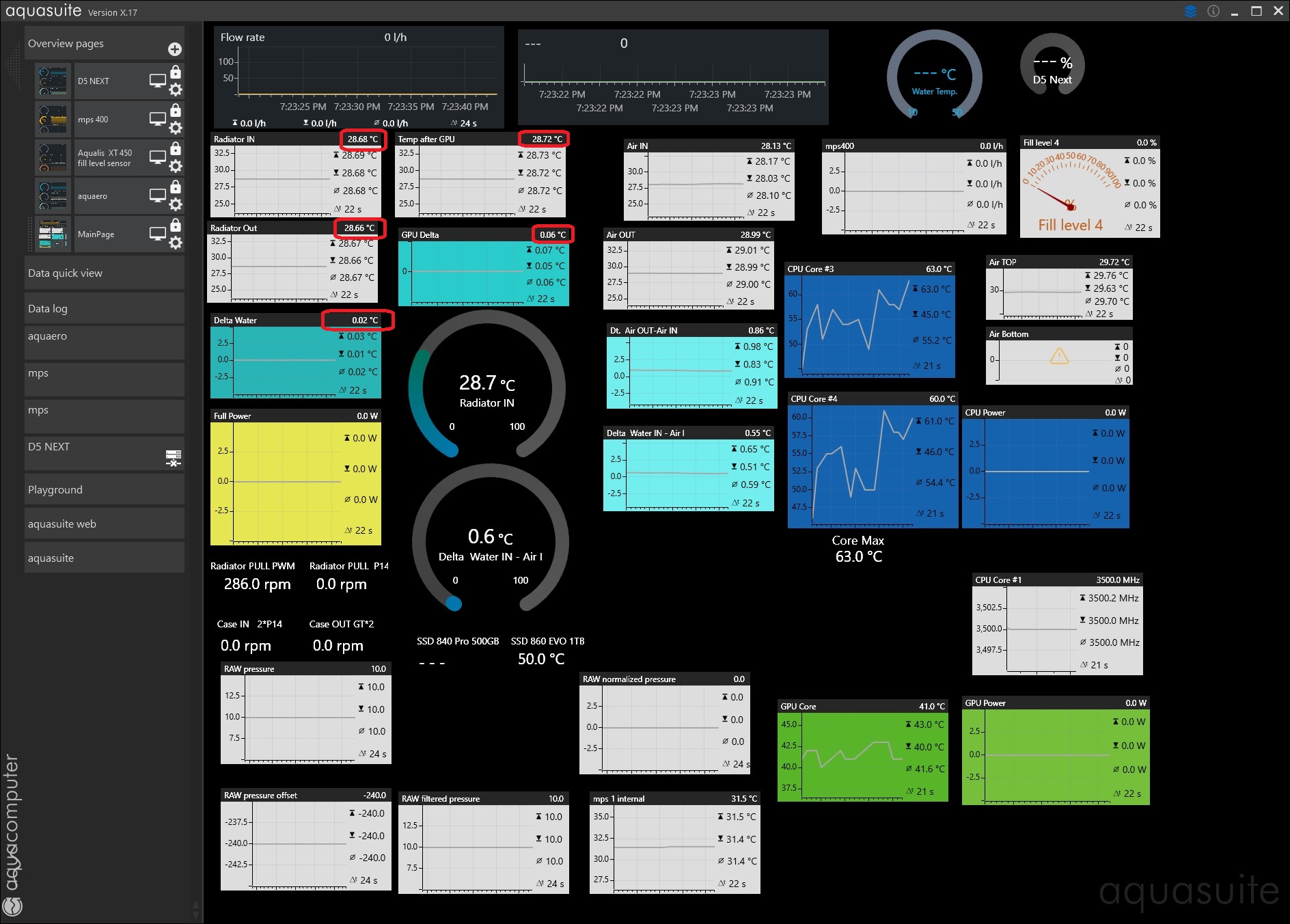

А как проверить, что всё в сопелочку настроено?
Выключаешь комп, ждешь с час(а лучше первое включение с утра), чтобы температура воды была одинаковой в контуре, отключаешь помпу....
Включаешь комп и быстренько смотришь дельту воды.
Предполагается, что датчики температуры не стоят рядом с горячими железками,
хотя у меня на датчике после видяхи(между видяхой и CPU) это не повлияло.
У меня получилось всё с точностью калибровки в термосе, т.е. до сотых долей градуса.
Да, в меня тут кидали камни, что мол нафига козе баян, но сделал как хотел(хотел точно знать отводимую мощность) и не жалею:
pomp_Stop2.jpg [ 465.44 КБ | Просмотров: 700 ]
Последний раз редактировалось Breslavets 31.01.2023 13:30, всего редактировалось 1 раз.
Ну я так и "откалибровал" датчики воды на собранном контуре. Правда точность калибровки при таком способе хреновая.
а зачем комп включать, помпу отключать? Можно в ноут акву подцепить.
у меня не было ноута.
tonygks писал(а):
Ну когда нужна точность до сотой градуса, то не все так однозначно.
да нет просто других более точных вариантов, ну вот ноут подключить.
Вообще лучше в таком виде и калибровать, без "стаканов".
Хотя я это делал не для калибровки, а для проверки калибровки в термосе.
Я бы помпу с ноутом включил, чтобы водичку в контуре перемешать. А то без перемешивания вверху более тёплая, а внизу более холодная.
Х.з. где там у кого датчики стоят.
Регистрация: 08.07.2003
Откуда: Almaty
Фото: 13
у меня оба датчика (radiator IN-OUT)на одном уровне, но идея правильная.
С утра вода в корпусе одинаковой температуры.
Скажем так не критично разная для целей задачи и уж точно такой подход позволяет либо проверить
калибровку, либо выполнить ее с большей точностью, чем в стакане.
