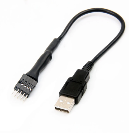

CHiCHo писал(а):
каким макаром?
Ю-Эс-Бишным :D
Регистрация: 19.03.2008
Откуда: Беларусь
CHiCHo писал(а):
каким макаром?
Кабелем. USB.

nag77 писал(а):
Кабелем. USB.
USB cable A-plug to 5 pin female connector, length 200 cm
53210
https://www.highflow.nl/modding/stroomk ... 00-cm.html

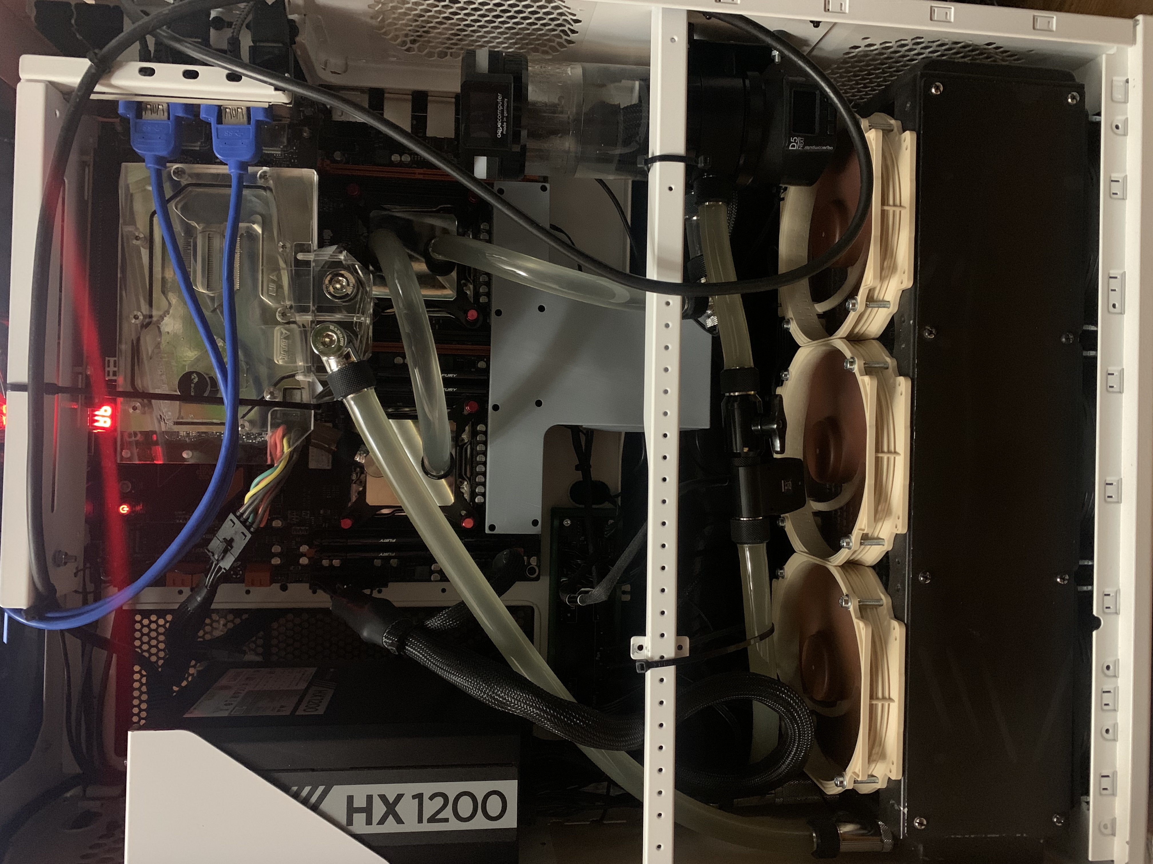

Регистрация: 29.05.2011
flow sensor mps flow 200 вышел из строя, хотя что там может сломаться... просто показывает 0, хотя иногда после перезагрузки показывает, а потом снова отваливается.
Кто сталкивался с проблемой. в системе установлен контроллер aquaero 6, помпа d5 next, mps 200, aqyuabus hub и leakshield. охлаждается 2 процессора, 2 ссд и видео.
Комментарий к файлу: система
IMG_0241.JPG [ 3.24 МБ | Просмотров: 544 ]
Регистрация: 24.01.2006
Откуда: RU, Кемерово
Фото: 21
HidDEnATH вскрой крышку mps. Такое бывает, когда он начинает потихоньку протекать и внутри замыкает электронику.
R9 7950x :: Gigabyte B650 Gaming X AX :: Gigabyte GTX1080 Turbo OC 8G@2100@11500 :: Custom Water :: Corsair RM750x :: SSD M.2 Samsung 980PRO
Регистрация: 07.08.2013
Откуда: Тула
Фото: 53
Когда он начинает потихоньку протекать, первым делом давление в двух трубках выравнивается и показания падают до нуля.
При перезагрузке происходит совсем небольшой гидроудар, достаточный чтобы датчик зашевелился. Затем всё выравнивается и показания сбрасываются в ноль.
Добавлено спустя 2 минуты 28 секунд:
HidDEnATH писал(а):
в системе установлен .... leakshield.
А, кстати, попробуй его выключить и посмотри, что получится.
