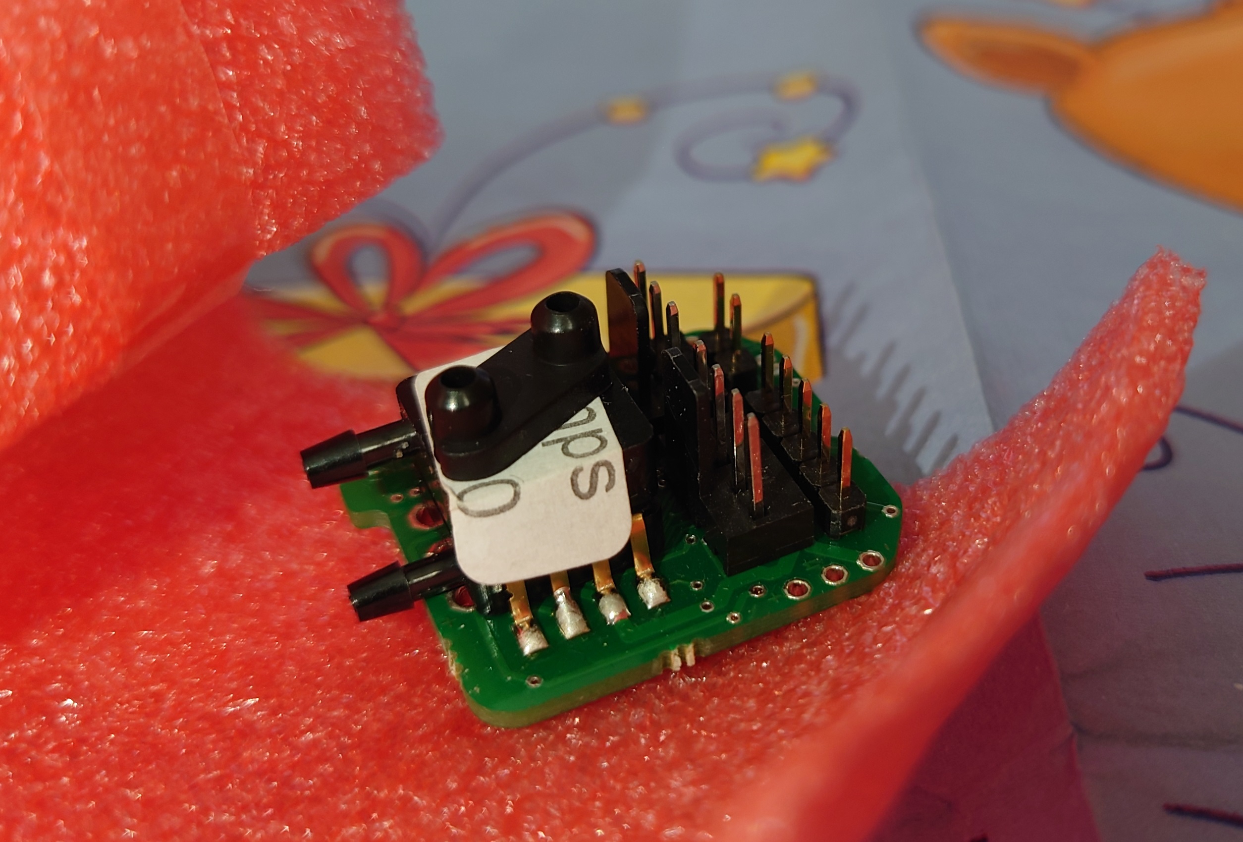

Syber писал(а):
вскрой крышку mps. Такое бывает, когда он начинает потихоньку протекать и внутри замыкает электронику
протекать не должен из-за leakshield.
CrownA писал(а):
При перезагрузке происходит совсем небольшой гидроудар, достаточный чтобы датчик зашевелился. Затем всё выравнивается и показания сбрасываются в ноль.
Пробывал помпой его расшевелить, немного покалачивая пластиковай палкой(или щелбанами), что бы следов не было.
CrownA писал(а):
А, кстати, попробуй его выключить и посмотри, что получится.
пробывал выключать защиту, включить помпу на полную, и запорным клапаном делать удары.
все без толку (((
Регистрация: 07.08.2013
Откуда: Тула
Фото: 53
Имеется в виду - сам датчик протекает внутри. Вынь его из контура, разбери и посмотри, как оно и что.
Обрати внимание на внутренности трубки Вентури. Если внутри нанесло грязи с контура и калиброванные диаметры сравнялись, то показаний тоже не будет.
Сначала внутрь трубки загляни и если там всё идеально, тогда разбирай сам датчик.
Регистрация: 24.01.2006
Откуда: RU, Кемерово
Фото: 21
CrownA писал(а):
Когда он начинает потихоньку протекать, первым делом давление в двух трубках выравнивается и показания падают до нуля.
А вот нифига - дважды начинал течь по прокладке и узнавал я это не из-за падающего потока, а именно после отказа mps.
R9 7950x :: Gigabyte B650 Gaming X AX :: Gigabyte GTX1080 Turbo OC 8G@2100@11500 :: Custom Water :: Corsair RM750x :: SSD M.2 Samsung 980PRO
Регистрация: 29.05.2011
Разобрал внутри все чисто, и сухо, но при работе странный звук, выяснил, что система зашиты через него подсасывает воздух ((( походу начал протекать и поэтому не работает... покупке всего пол года, немецкое качество. а теперь фиг вернешь в германию... а опять пересыл через эмираты платить мало желания... есть возможность отремонтировать самаму?
Разобрал, у резинок нет плотной посадки ((( придется приклеить из на герметик...
Последний раз редактировалось HidDEnATH 18.03.2023 19:25, всего редактировалось 1 раз.

HidDEnATH писал(а):
хотя что там может сломаться...
Если пока жив, через раз, вскрывать и менять "прокладку" .

HidDEnATH я, в своё время у тех же немцев заказывал прокладки эти про запас.
Аналогично.
Бывает и так.
Поправь резинки и если электроника не была залита, то пользуйся им и дальше.
Тем более, что у тебя есть чем создать вакуум и точно определить не герметичное место.
