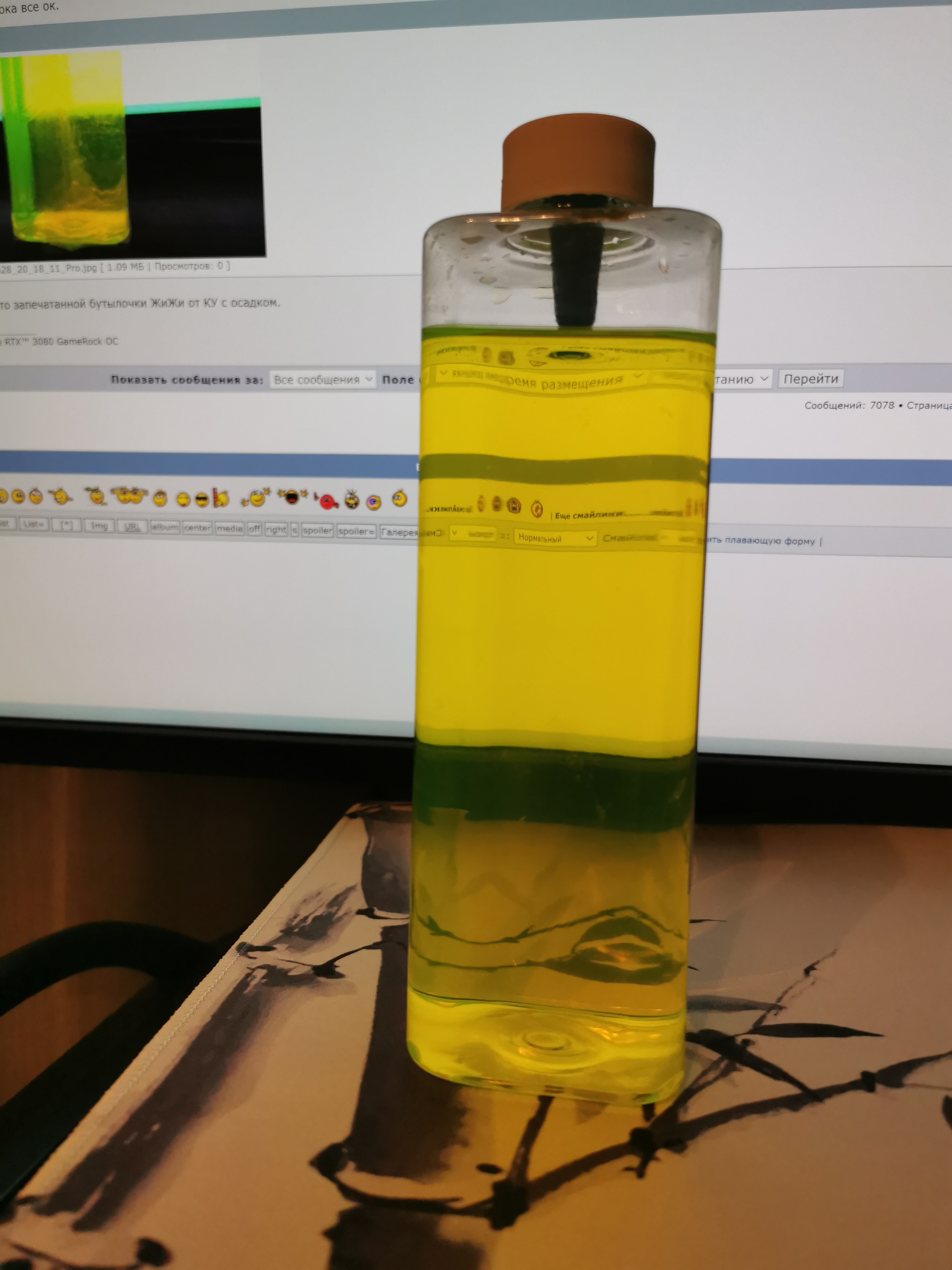

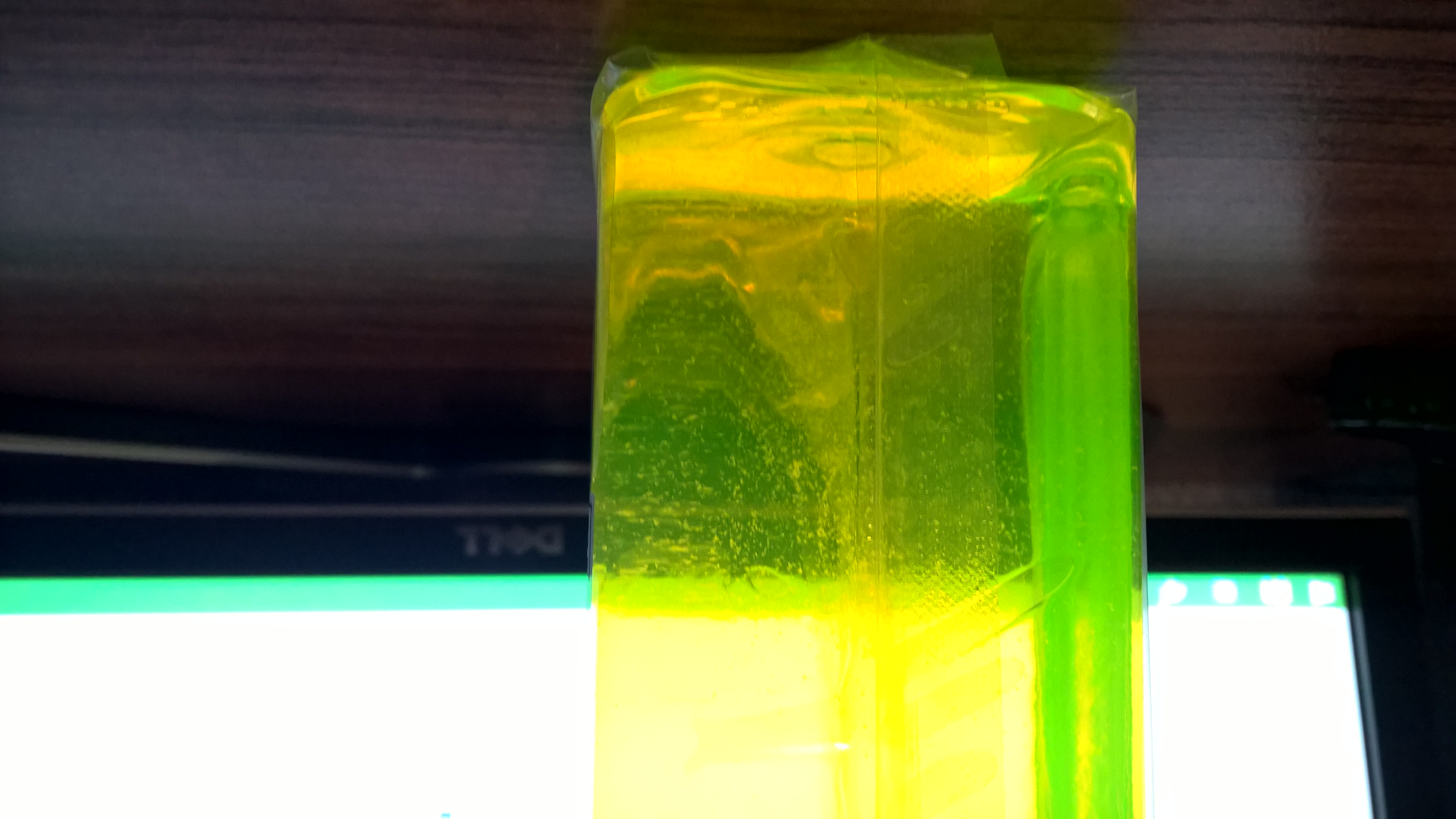

Вот это фото запечатанной бутылочки ЖиЖи от КУ с осадком.
WP_20150428_20_18_11_Pro.jpg [ 1.09 МБ | Просмотров: 557 ]
Вот она чистенькая - (по факту куплена ЖиЖа 03.2014 года)
IMG_20210123_221741.jpg [ 1.54 МБ | Просмотров: 552 ]
