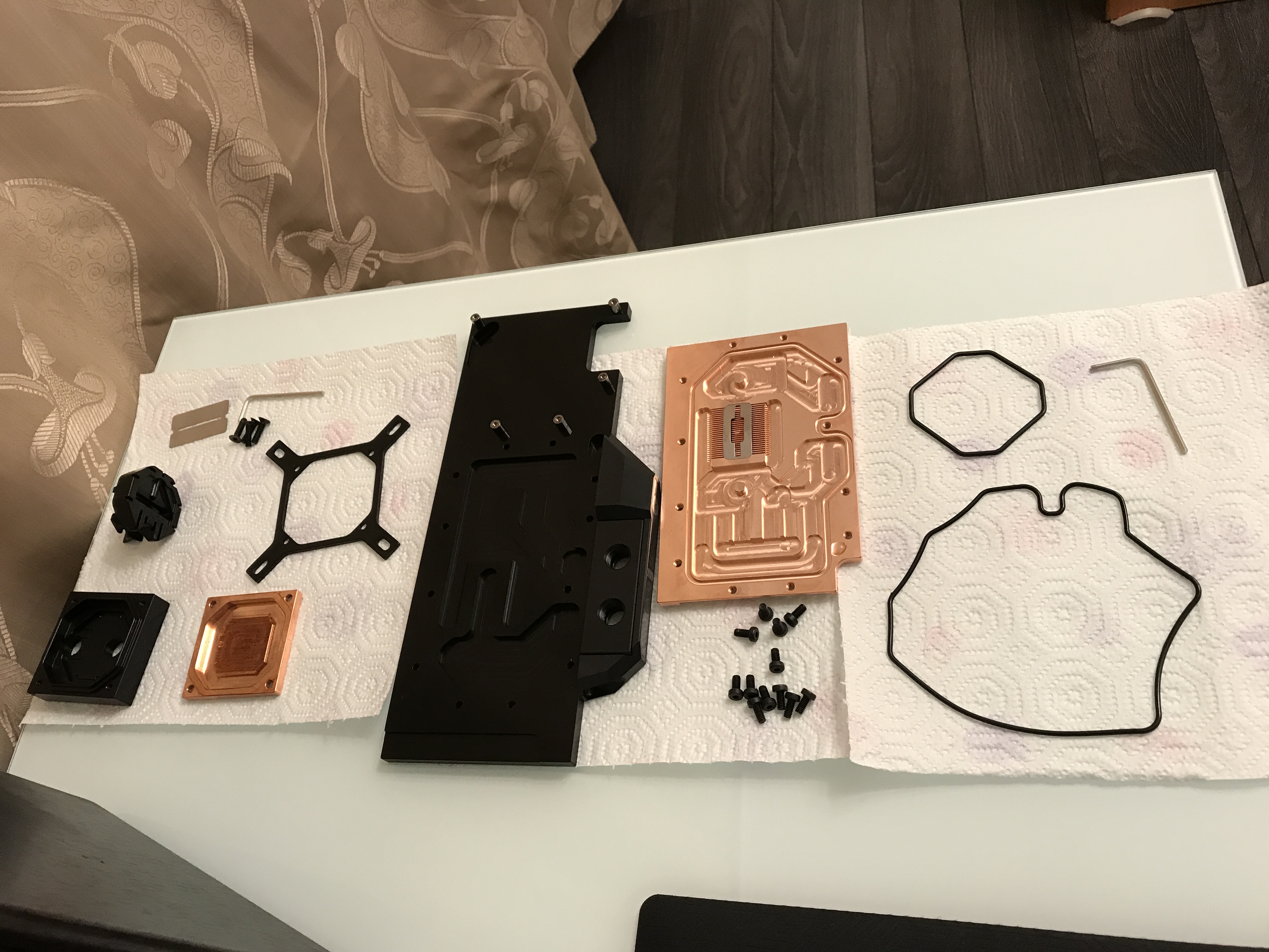

Пришли ништяки от EK. Решил разобрать - помыть - собрать водоблоки, заодно посмотреть как оно выглядит изнутри - как никак первый контур. Сначала разобрал водоблок видеокарты. Внутри оказался довольно чистым, но внутри ацеталевой крышки пара отверстий оказались с заусенцами, легко сковыриваемыми ногтем. Отковырнул все что смог. Дальше налил в медное основание чуть уайтспирита и вытер каналы (не трогая микроканалы) ватной палочкой, которая осталась довольно чистой. После промыл проточной водой крышку, основание и прокладку.
Дальше процессорный EK-Supremacy EVO. По контуру было намазано чем-то вроде силиконовой смазки. Снова, с помощью уайтспирита и ватных палочек отмыл смазку, вытер все кроме микроканалов внутри. Судя по ватным палочка, процессорный водоблок оказался грязнее чем водоблок видеокарты. После промыл в проточной воде.
Сейчас оба водоблока в разобранном виде сушатся на бумажных полотенцах на столе:

Возникло пару вопросов:
1. Медь хорошо переносит контакт с уайтспиритом?
2. Я правильно понимаю, что перед сборкой все компоненты должны полностью высохнуть, иначе сильно увеличивается риск протечек?

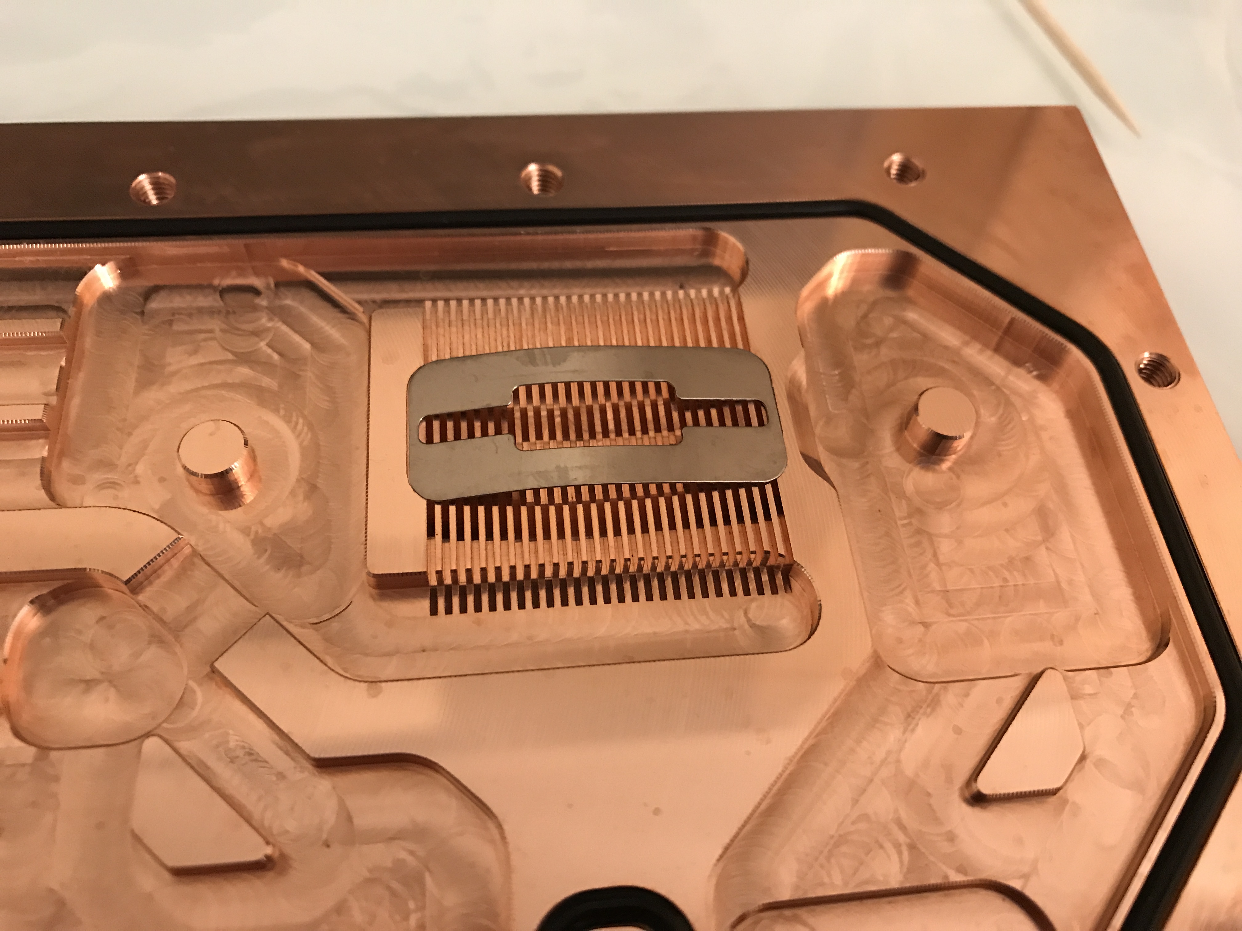

3. При разборке из водоблока видеокарты выпала разгонная пластина, которая почему-то оказалась слегка погнута. Это нормально, или лучше выпрямить ее перед сборкой?

Регистрация: 11.03.2008
Откуда: Норильск...
BOL
1. Нормально переносит... Вот только сам уайтспирит не совсем то вещество, апосля которого не остаётся следов - ещё как остаётся... Бензином Калоша нужно было, если уж взялись чистить и обезжиривать(ацетон не предлагаю)...
2. Не правильно...
3. Можно выровнять... Не принципиально - "расплющится" при сочленении обеих половинок ВБ т.с. ...

BOL
3. Это нормально. Пластина выгнута, чтобы не болталась после сборки водоблока.
