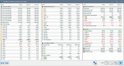

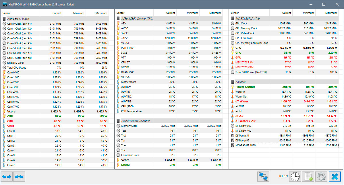

Grade86 писал(а):
Вон, у парочки персонажей тут мора на балконе в минус - но что-то я не уверен что у них 9900KS работает на 5.5 ГГц
028.jpg [ 250.84 КБ | Просмотров: 380 ]
...это пока на улице - 0С... даже +1С.

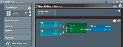

Grade86 писал(а):
акваэро умеет мощу системы мерить?!
029.jpg [ 50.07 КБ | Просмотров: 371 ]

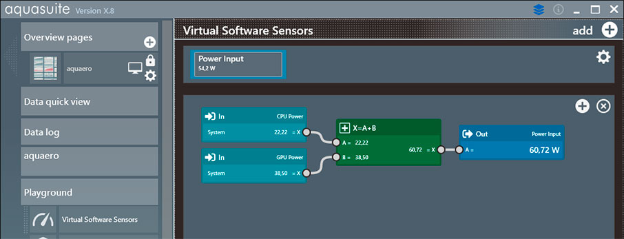

Grade86 писал(а):
акваэро умеет мощу системы мерить?! 0_o
Умеет вычислять и выводить красивый похожий на реальный датчик, виртуальный сенсор это называется. Выше скриншот вкинули, причем это на заказ пользователя какие показания совмещать и по каким правилам, по своему годная штука.

aggression писал(а):
ааа, ну это не прикольно. я то думал там прям ко входу БП ваттметр подцепляется.
Имхо единственный профит от акваэро - это PWM от внешних датчиков температуры, в случае СВО - жижи. Больше я не вижу никаких применений для этих "контроллеров".
