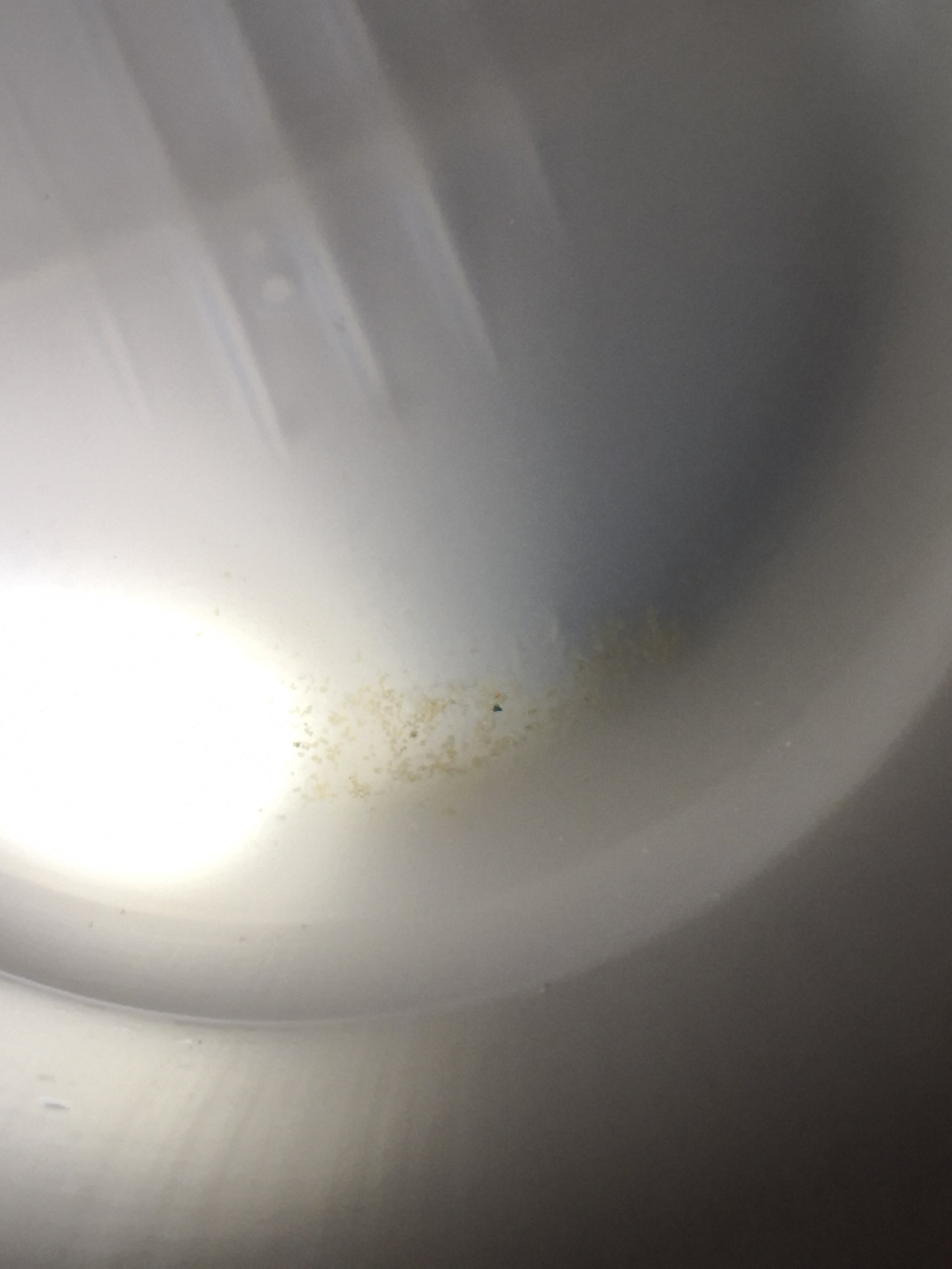

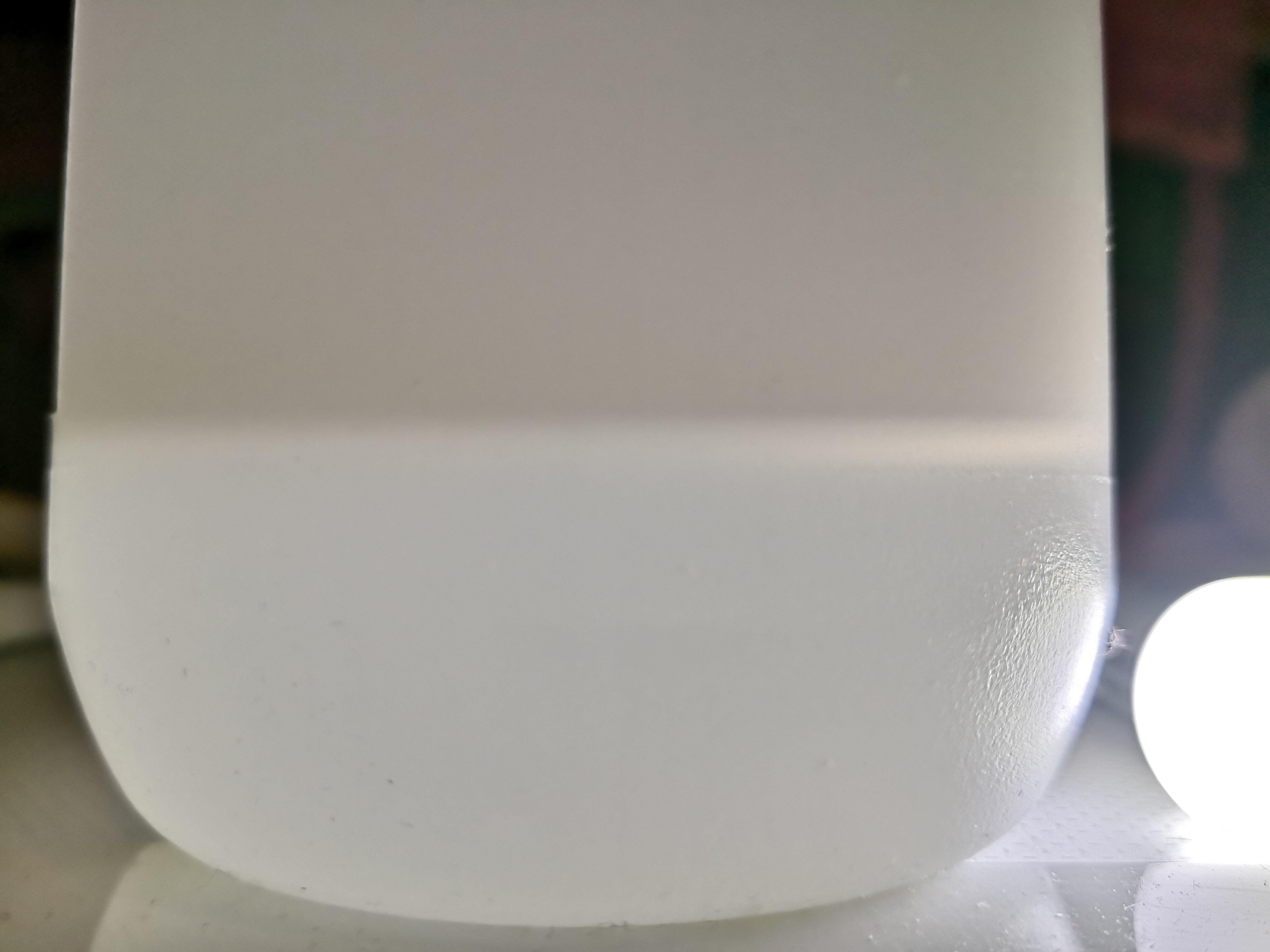

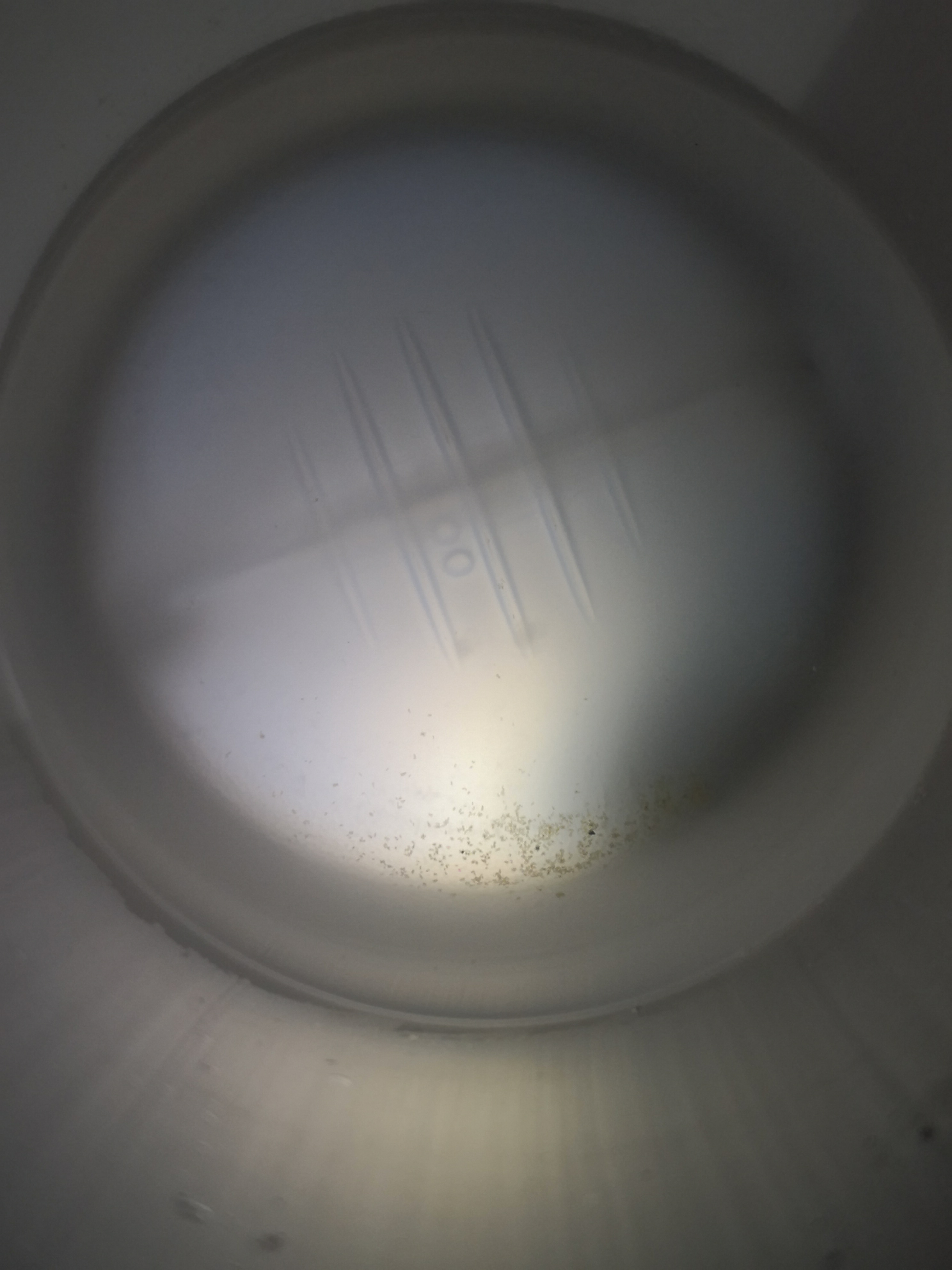

Регистрация: 28.08.2010
Примерно как-то так на небольшое кол-во слитой жидкости.
IMG_20210219_192743.jpg [ 910.55 КБ | Просмотров: 757 ]
IMG_20210219_192821.jpg [ 827.2 КБ | Просмотров: 757 ]
IMG_20210219_192851.jpg [ 1.15 МБ | Просмотров: 757 ]

Frost
Ахренеть..!!!
А ЖиЖа изначально была без посторонних включений(были ранее замечания по-этому поводу)..?
Water Cooling System Koolance --- Superior Liquid Cooling Solutions.
atlonn изначально конечно чистая была. Ещё стоит нераспакованная бутылка, в ней ничего нет.

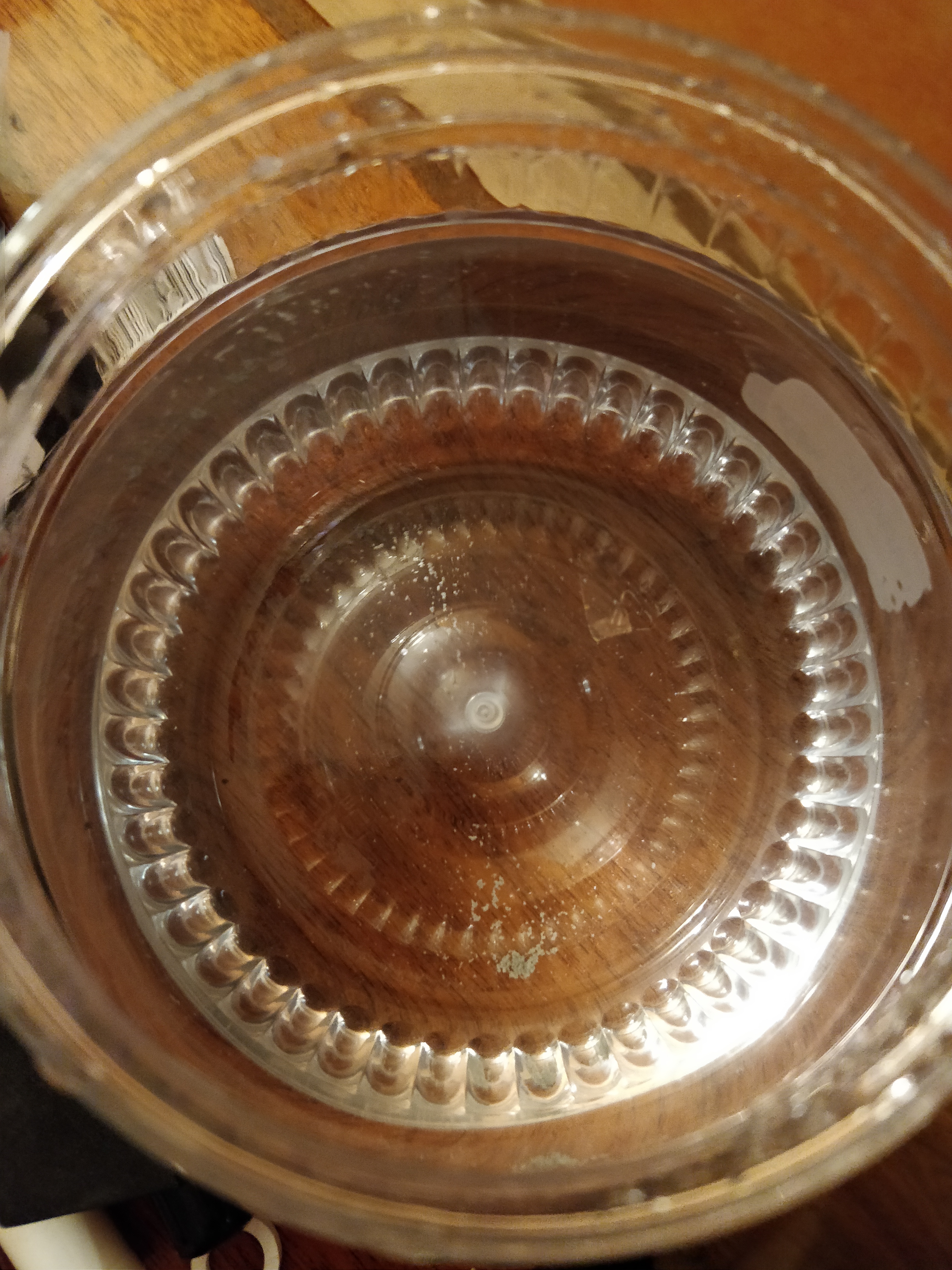

Регистрация: 28.02.2008
Откуда: Калининград
Фото: 99
Да, много на такой объём жижи. Вот у меня - 2+ литра слитой жижи в этой баклажке. На дне видны крапинки, но это не хлопья а мелкодисперсные частицы, которые местами слежались в более крупные, фото точно не передаёт. Взвеси видимой где-либо в контуре не было никогда. Время эксплуатации год.
IMG_20200921_175248.jpg [ 4.4 МБ | Просмотров: 660 ]
