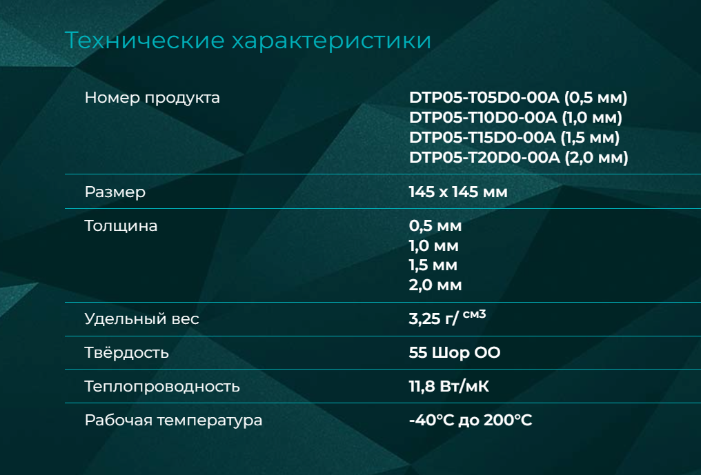

Кто нить пробовал новые
Термопрокладки Iceberg Thermal DRIFTIce LT 145x145x1,0 мм?
У них твёрдость указана 55 по Шору.
Заметно твёрже старых 120х40, у которых 45 по Шору?

2024-09-01_10-52-09.png [ 353.03 КБ | Просмотров: 1628 ]
ОО получается

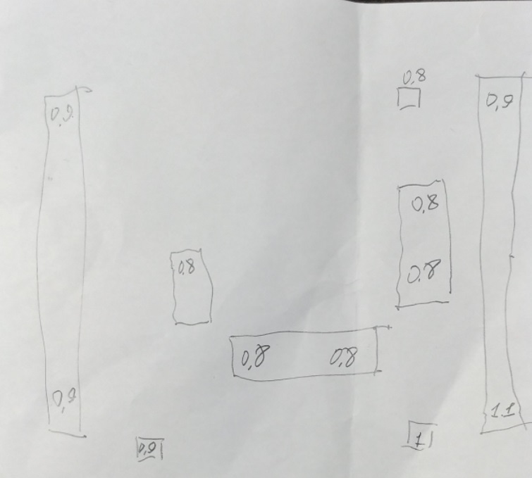

Даже ставил на пластилин(спасибо tonygks за совет), правда не положил на сам чип,
а надо было (не положил машинально, видимо потому что при сильном зажиме там до гола паста выходит местами)
замерил толщину, толщина прокладок 1мм
AlphaCool-GPU.jpg [ 57.91 КБ | Просмотров: 458 ]
Справа на VRM будет недожим 1.1, но по этим замерам я не вижу, что что-то не дает прижать сам чип... вроде подпиливать ничего не надо.
Вокруг чипа прокладки прожаты на 0.2мм - равномерно....

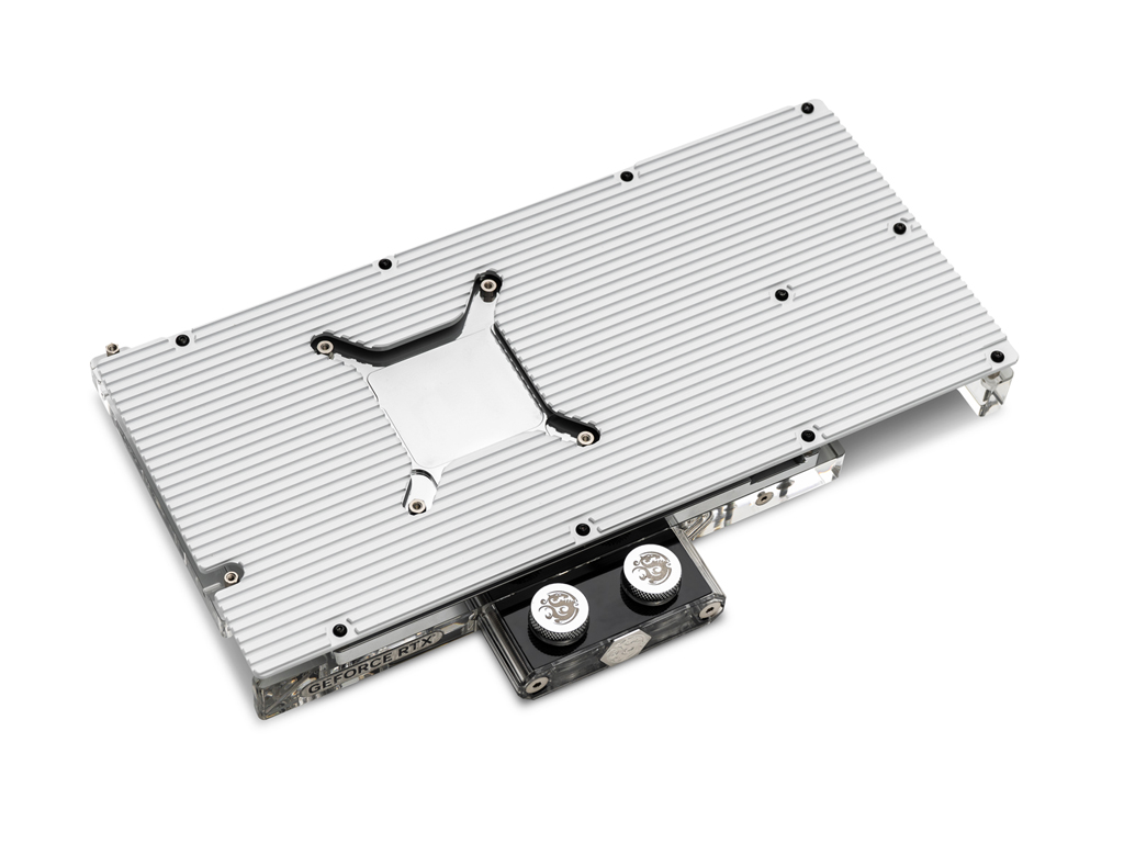

Некоторые производители предусматривают вариант использования родной крестовины.
BP-VG4090GXH--4712914790217-PT01-1024x768 (1).jpg [ 271.34 КБ | Просмотров: 427 ]
