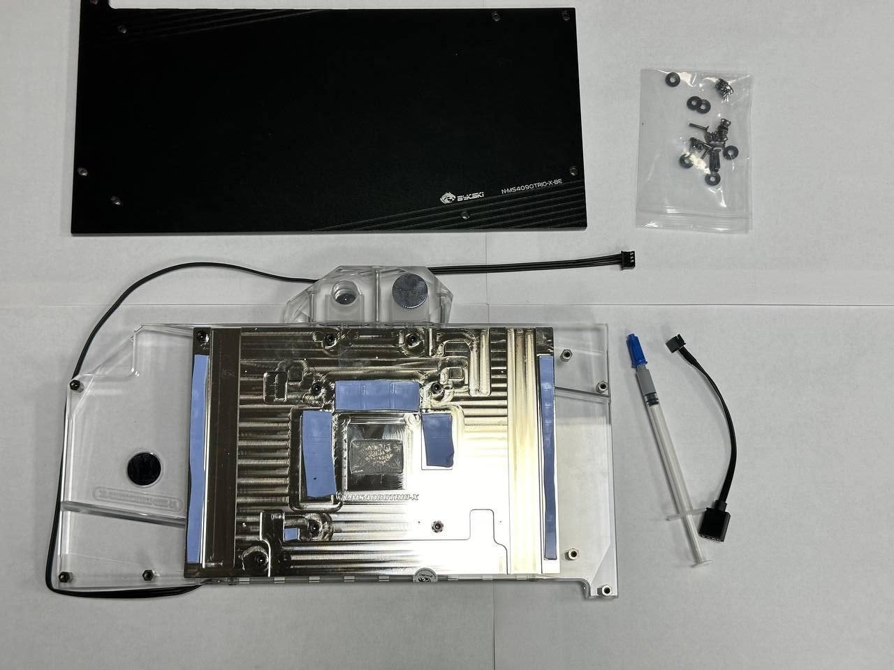

Всем доброго дня,
В общем есть мысль посадить ВК на воду, посмотрел что может подойти и что есть на ранке РФ, ситуация неоднозначная, из того что можно взять здесь и сейчас имеются:
EKWB EK-Quantum Vector² Trio RTX 4080 D-RGB - Nickel + Plexi Product EAN: 3831109902844 - 41 т.₽.
Bykski N-MS4080TRIO-X - 13 т.₽.
Комментарий к файлу: Bykski N-MS4080TRIO-X
photo_10_2023_11_16_11_43_22.jpg [ 115.81 КБ | Просмотров: 571 ]
Barrow BS-MSG4080M-PA Black - 15 т.₽.
С EK всё понятно, но душит жаба, с продуктами Bykski и Barrow дела не имел, но Bykski выглядит совсем не очень..., а вот Barrow вроде ничего, что скажите? Стоит связываться?
ISA Trident➢S3Trio64V+Voodoo2➢TNT2➢Ati9800Pro➢GF6800Ultra➢7800GS➢8800Ultra➢GTX285➢295➢470➢580➢780➢1080➢RTX2080S➢4080S➢...6080S
Регистрация: 06.02.2011
Откуда: Красноярск
Фото: 108
Grigoriy1981у барроу качество на уровне ЕК +- , точно лучше чем альфакул, блоки ставятся норм, температуры тоже норм
акрил не трескается в нормальных жижах, никель не уплывает, резинки не рассыхаются и не раздавливаются (за 5 лет по крайней мере)
резьбы из металла не выпадают при малейших усилиях... как иногда на ЕК...
но штатные термо прокладки - на помойку, так-же для некоторых водоблоков могут понадобится пластиковые шайбы под стойки и/или под бэк, могут и не понадобится, на 3х00 шли комплектом
возможны нюансы по установке, особенно активных бэков (на 44х00 не актально) м.б. придётся перебирать 1-2 раза (как и с любым фулл водо блоком, кроме разве что херткиллеров)
ну и винтики штатные - не красивые я менял штатные с полукруглой головой под филипс 0 на М2 потай под 6ти гранник, чутка засверлив места установки... на 4х00 винтики вроде уже М3 (надо смотреть по месту)
в целом своих денег стоит, особенно если урвать по акции, ЕК почти втрое дороже - по соотношению цена/качество точно и близко не валялся.
