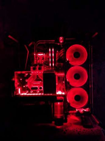

Так выложу на обозрение своё творение :crazy: :crazy: :crazy:
конфиг в личке
P_20170518_160700.jpg [ 1.58 МБ | Просмотров: 12699 ]

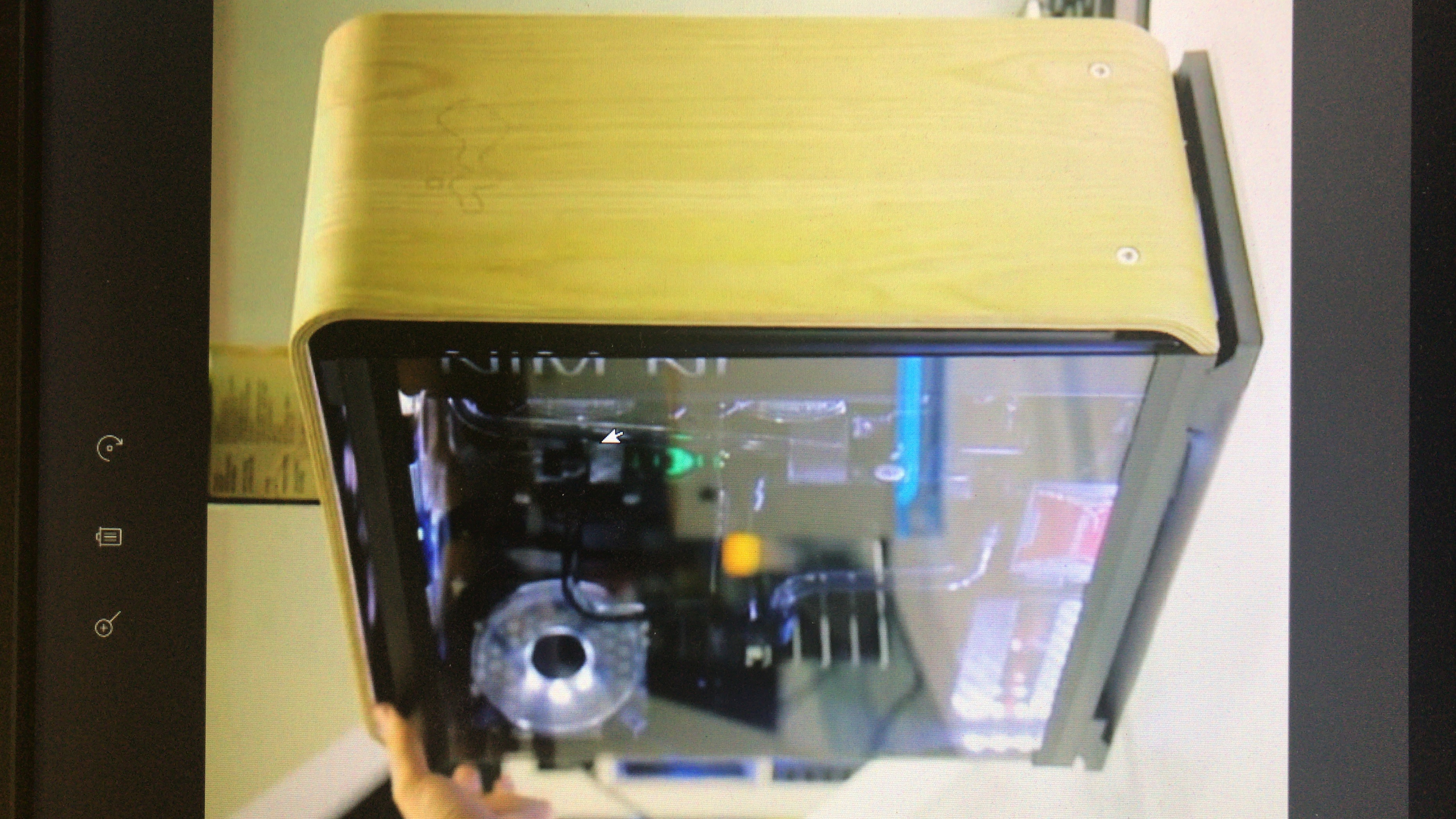

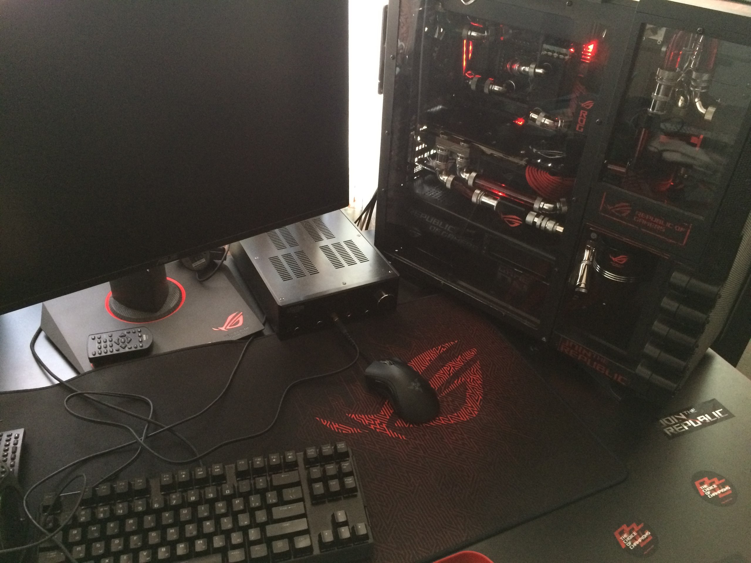

Регистрация: 04.05.2007
Откуда: Москва, ЦАО
Фото: 38

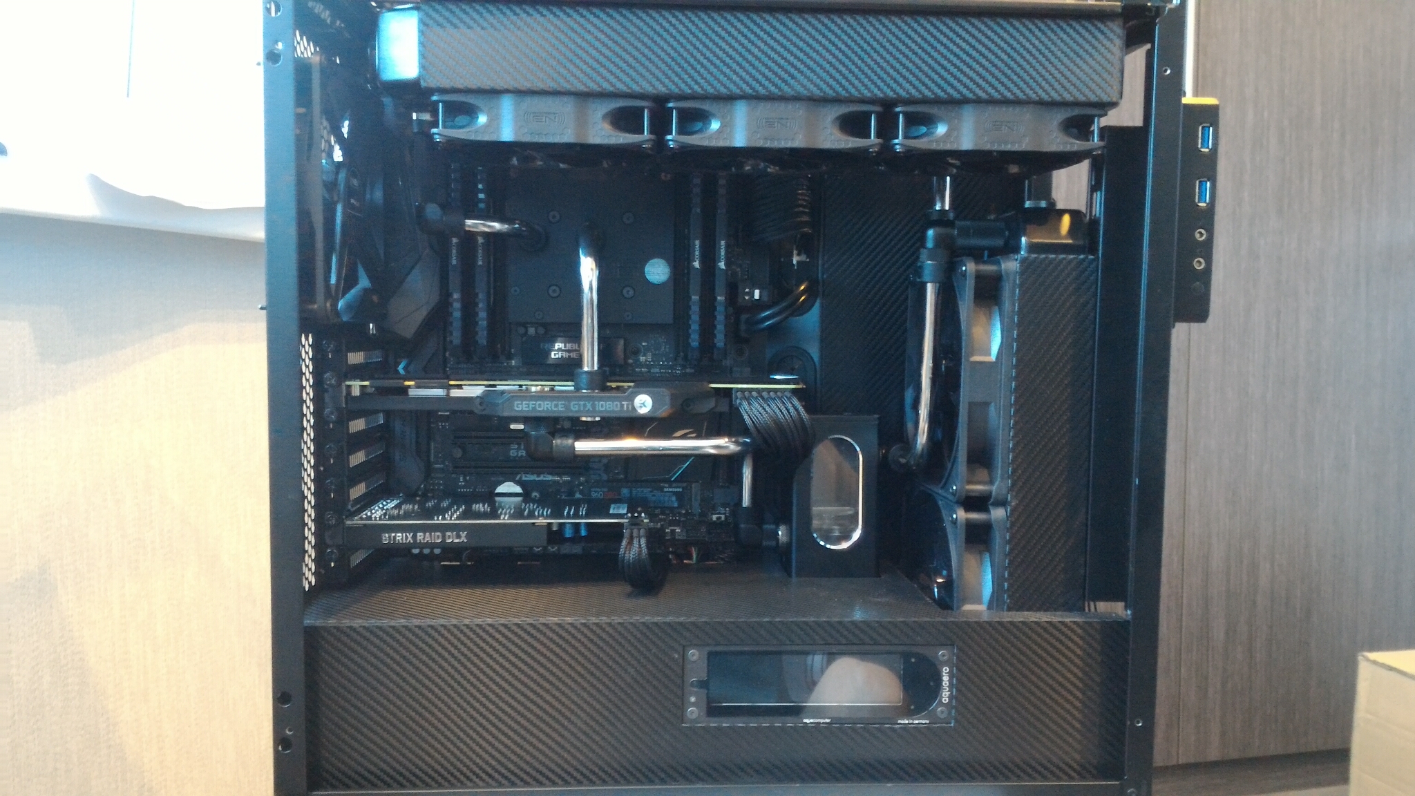

максимально утопил все компоненты в корпус
почему миниатюры форум поворачивает на 90 градусов, как исправить?
20170212_190701.jpg [ 4.35 МБ | Просмотров: 12383 ]
20170622_132241.jpg [ 3.57 МБ | Просмотров: 12383 ]
20170320_161110.jpg [ 4.33 МБ | Просмотров: 12385 ]
i9-12900K/ MSI MEG Z690 Unify-X/ SK hynix 2х16 Gb/ EVGA 2080Ti/ СВО

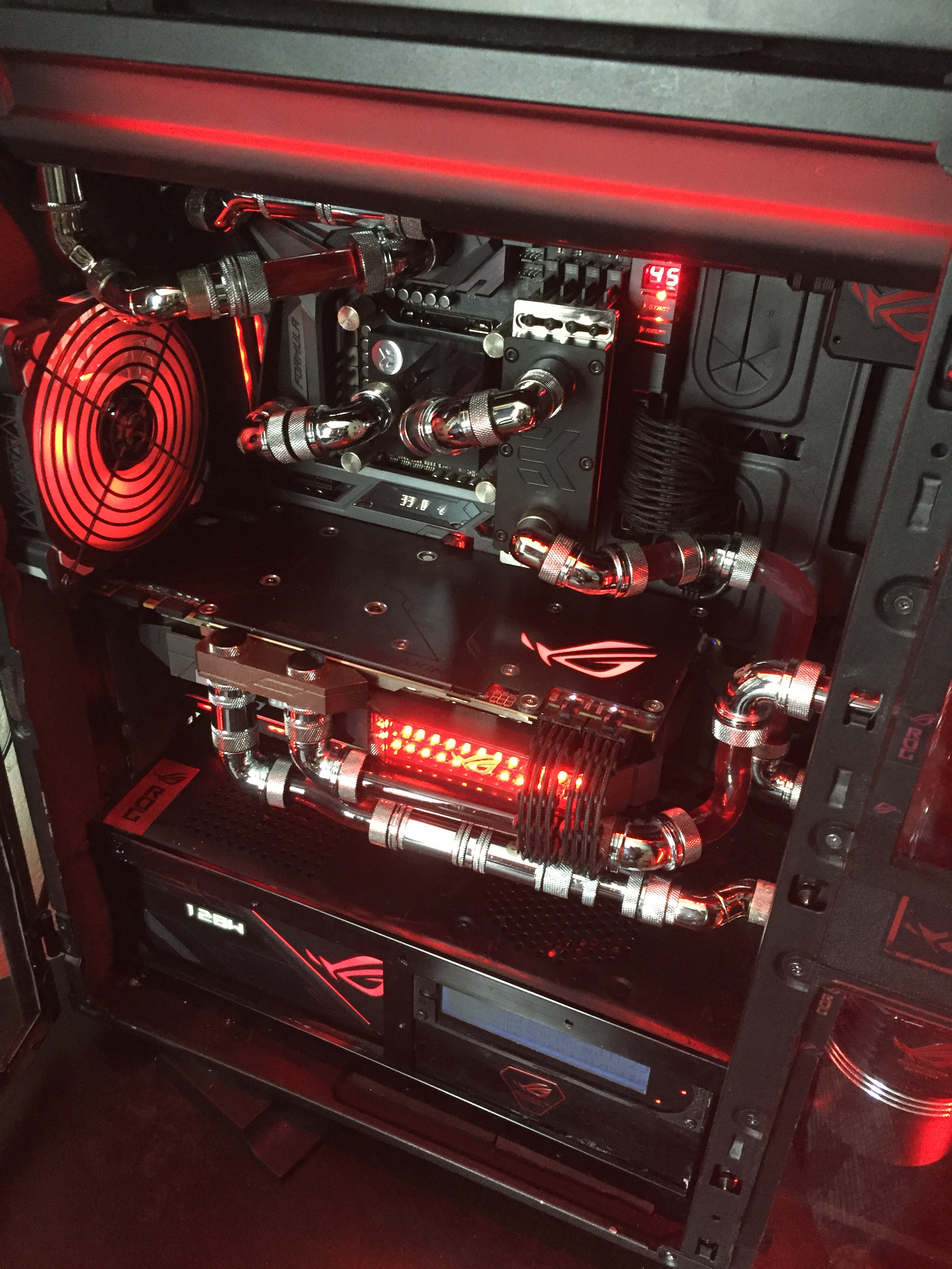

Регистрация: 03.01.2015
Откуда: Россия
Фото: 39

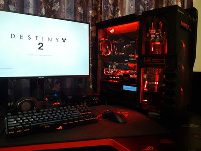

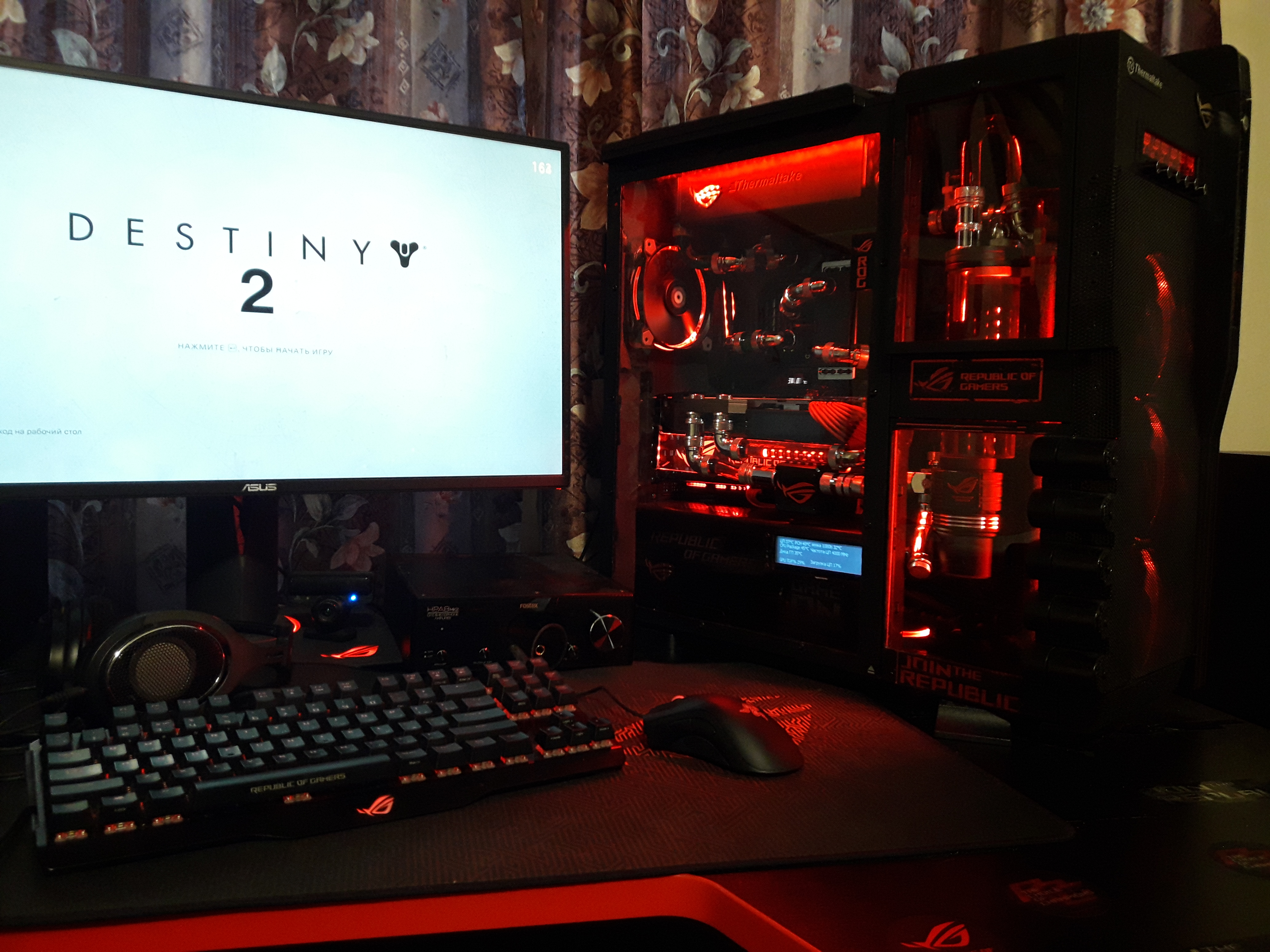

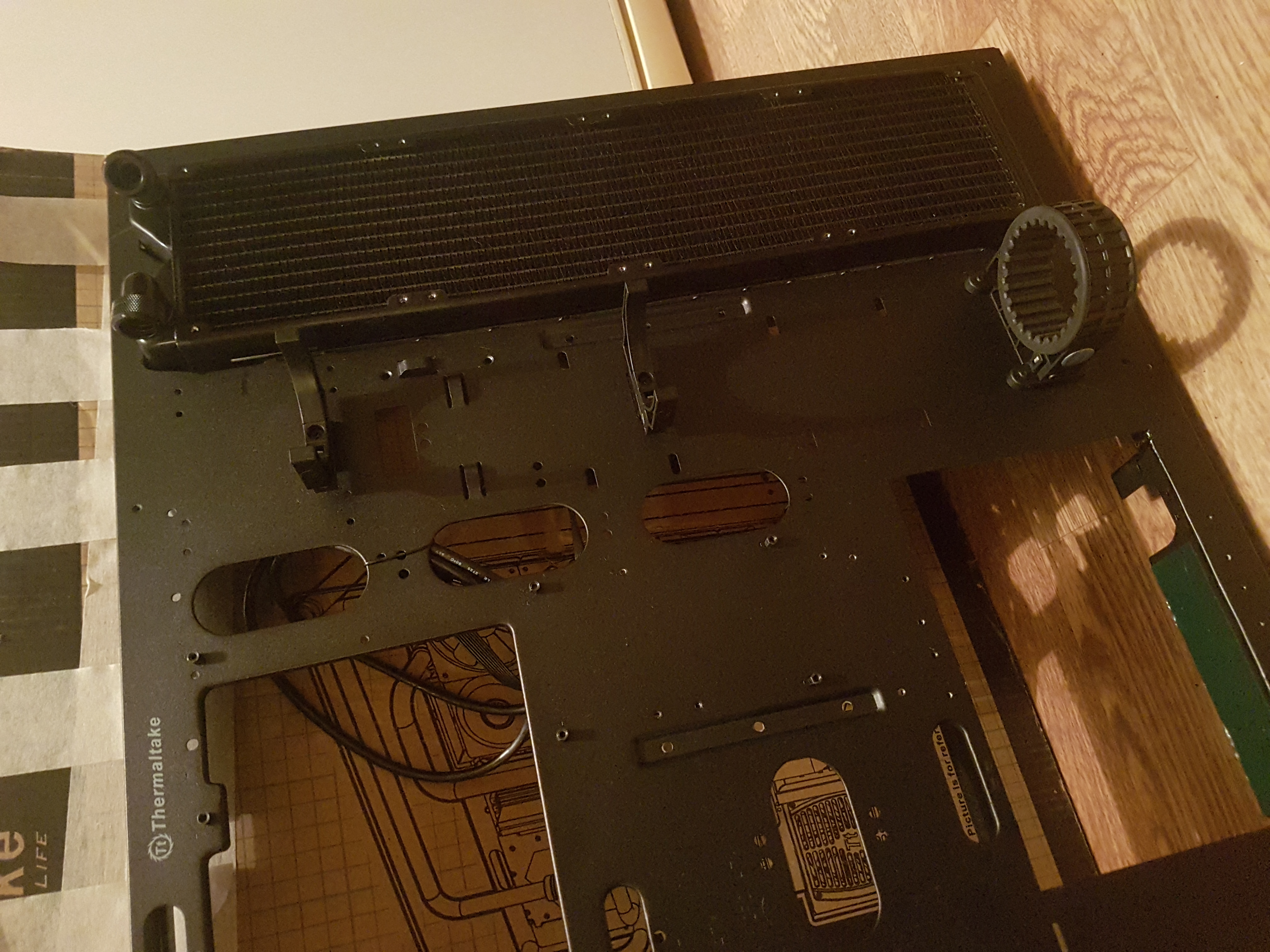

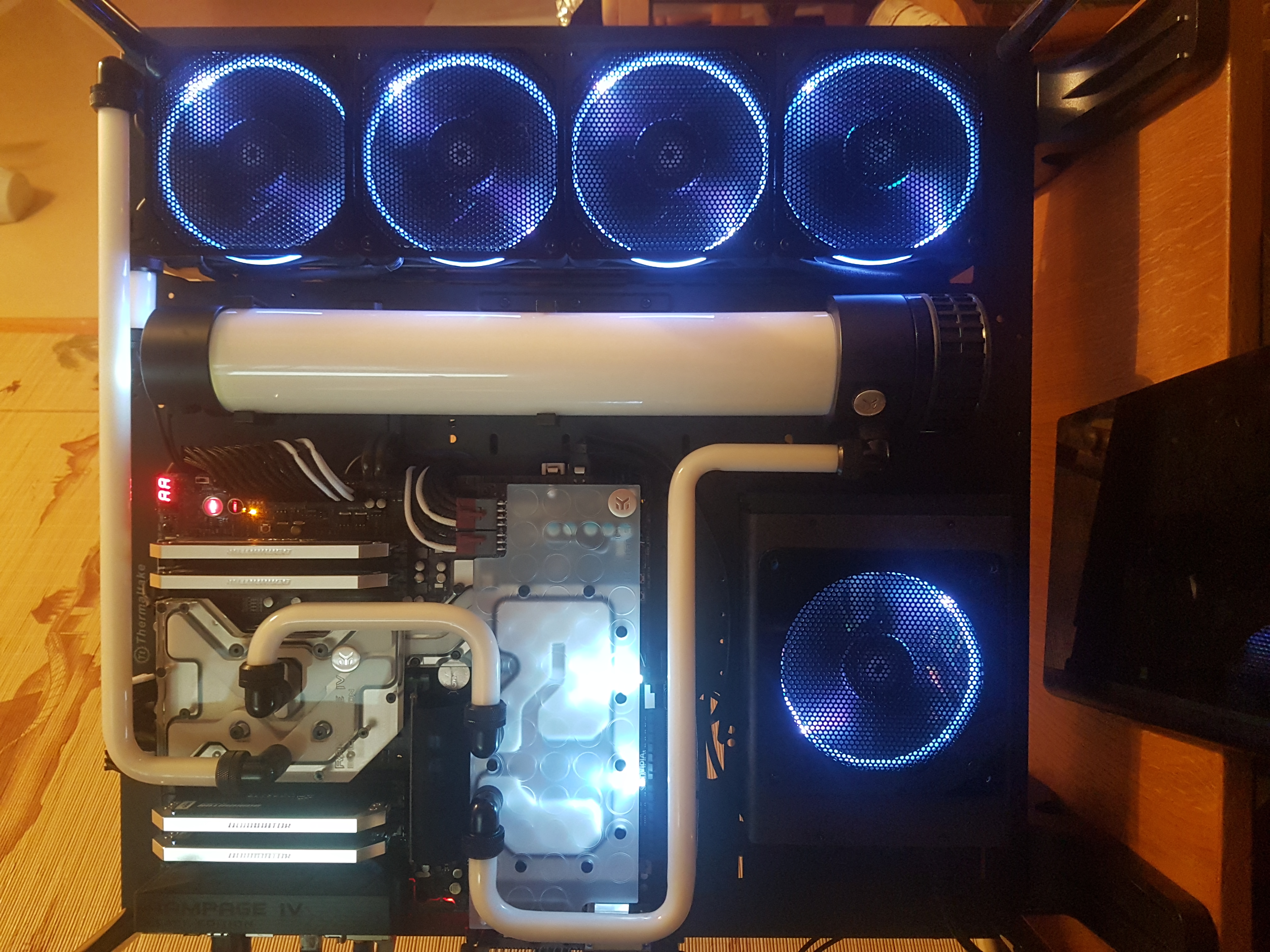

Друзья мои,здравствуйте!!!!!! :-)
Пока в процессе доработок ,будут еще фотографии.
Процессор на всех ядрах холодно ,21-22.
Получилось удачно. Много прочитал,много послушал умных людей :beer: :-)
Делал 1 раз в жизни,думал из мягких..Передумал сразу,только трубки.
Корпус т 5 Термалтейк, сделал дизайн под свой вкус.
Будут еще доработки,дополнения, детали. свет,и. т..д

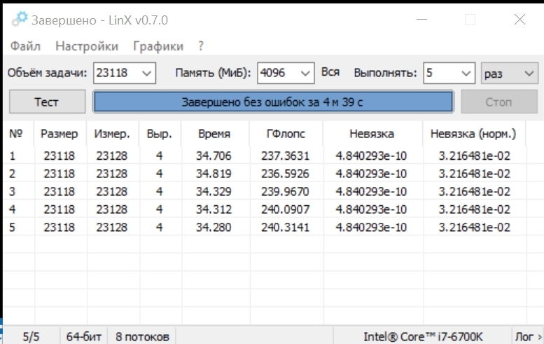

Прогнал проц LinX. Он работает на частоте 4.4
Данные прилагаю .
240.jpeg [ 143.9 КБ | Просмотров: 11955 ]
2017.jpeg [ 2.88 МБ | Просмотров: 12055 ]

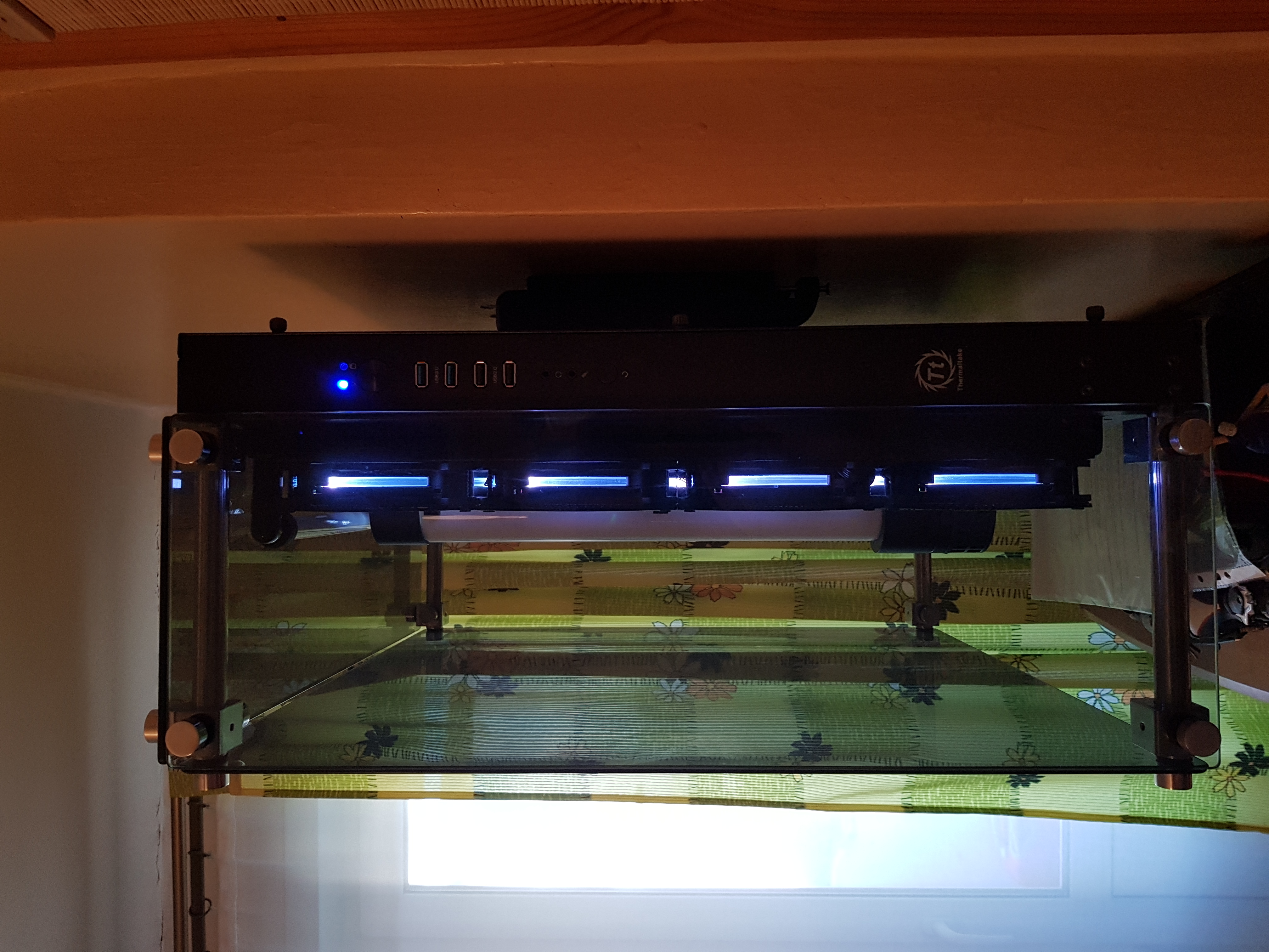

Регистрация: 03.06.2003
Откуда: DE
Проапдейтил свое СВО малость, железо указано в профиле (только мать Asus Maximus Code X, проц 5Ghz/AVX 4.8GHz).
В контуре СВО:
CPU - EK-Supremacy EVO - Full Nickel
VGA -Barrow BS-GAH1080-PA - Acetal+Nickel
Radiator1 - Hwlabs Black ICE 360GTS 30mm + 3x 120mm Noiseblocker NB eLoop White 3pin (900-1100rpm) подключены через ASUS Fan Extension Card
Radiator2 - Hwlabs Black ICE 420GTS 30mm + 3x 140mm Corsair ML140 Pro White LED 4pin (500-800rpm) подключены через ASUS Fan Extension Card
Radiator3 - Alphacool NexXxoS XT45 45mm + 2x 140mm Phanteks F140XP Black&White 4pin (600-675rpm) подключены через XSPC Fan PWM Splitter остальными корпусными (модели те же)
Pump - Alphacool Eispumpe VPP755 + Alphacool Eisdecke D5 top - Black Acetal G1/4 (2800-2900rpm)
Reservoir - Koolance Single 5.25 Bay Reservoir TNK-501 + LED Barrow Silver TSYDG-V1 + Temp Sensor XSPC V3 Black&White
Fittings - Barrow TFYKN-T16 Black + White и пара от EK
Tube - PETG Barrow 16-12mm (3*500mm)
Water - Mayhems Pastel Ice White MD-P-IW

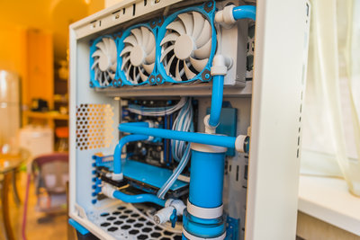

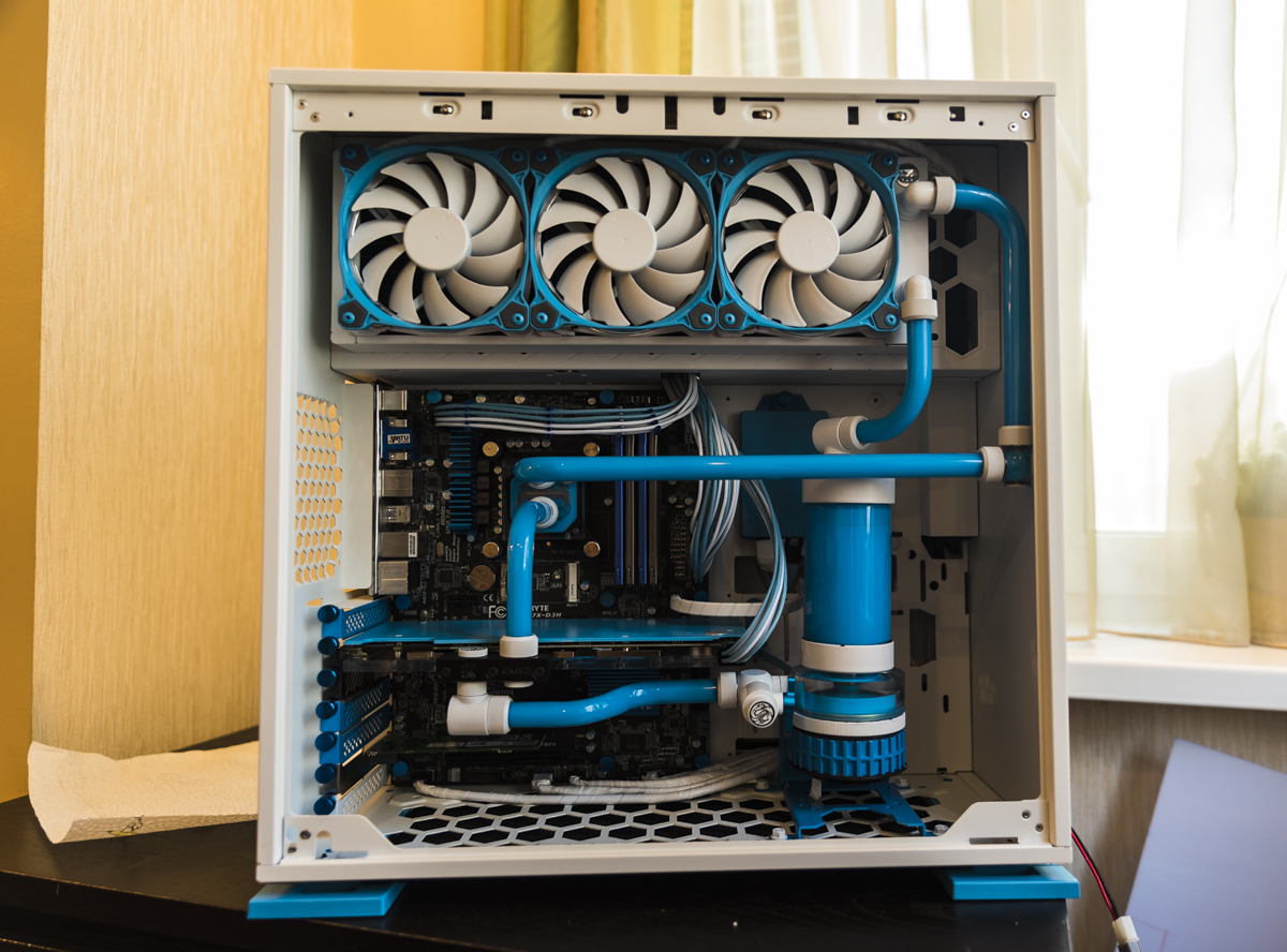

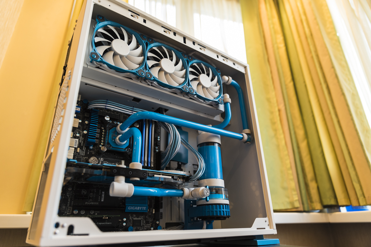

Благодаря форуму (теме подбора) собрал в прошлом году первую СЖО.
конфиг:
i5-3330 intel
gygabyte gtx 1070
16gb ram
2*500GB SSD samsung
хладоблоки EKWB
фитинги, заглушки, тройники, сливной кран, трубки всё от Barrow

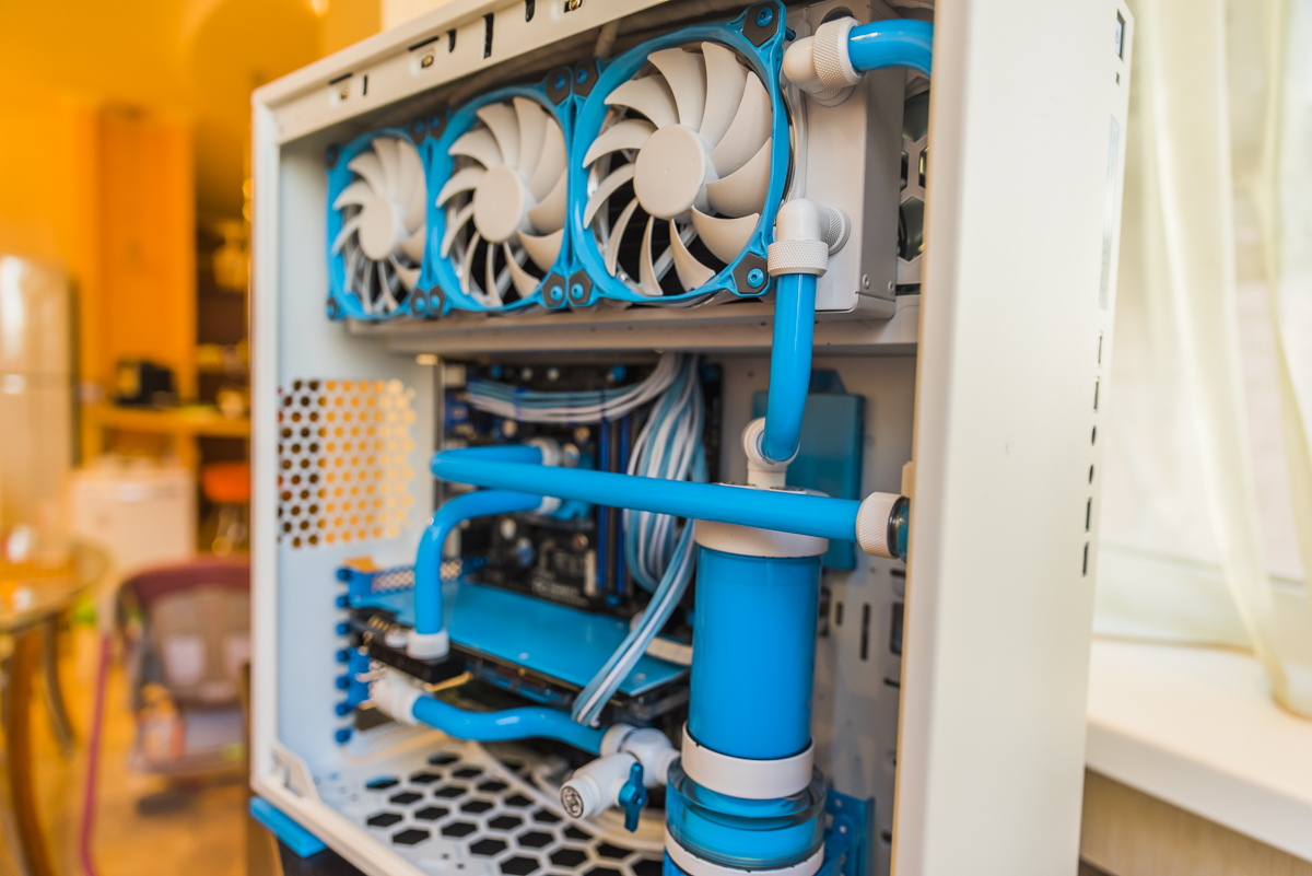

кулант от EKWB
led от nzxt (hue+)
кастомная оплетка
искуственный газон :lol:
дальше конфиг который дополнительно еще закастомил сам (покрасил):
Корпус inWin заказал с ebay и докрасил flat white цветом внутри, а ножки синим.
вентялляторы ТТ RIING- крыльчатка и основания белым, обода синим
бэкплейт видео карты от EKWB
корпус (без ребер ессно) радиатора EKWB
корпус помпы EKWB
кожух SSD samsung
крышки резервуара Barrow
крепеж (абсолютно все винты, зажимы, гребенки)
заглушки посадочных мест PCI плат
Так система выглядела сразу после заливки:
_DSC4330.jpg [ 625.51 КБ | Просмотров: 8028 ]
_DSC4339.jpg [ 667.93 КБ | Просмотров: 8028 ]
_DSC4340.jpg [ 542.83 КБ | Просмотров: 8028 ]
Потом что бы скрыть дырки в задней панели корпуса я сначала хотел уложить белый пластик внутри корпуса, но мне не понравилось как получалось. Пришла идея уложить туда газон :D Подобрал, посадил на винты, которые маскируются травкой. Заднюю вентиляционную решетку я не без волнения закрыл пластиком. Но... померил температуры ДО и ПОСЛЕ- все оk. Потом я поставил комп уже как часть сетапа, куда собствепнно и задумывал его еще до переезда. И вот так оно сейчас, что бы фоток не спамить снял видос (на фоне иногда шумит стиралка , сори :D ) :
В планах было - выпилить и выгнуть DIY armor для мат платы из белого пластика. И сделать в столярном цехе вот такую гибку фанеры , либо фрезой из массива выпилить - не решил.
064EAE4F-2ACE-4827-8BE4-70C3D3E9662A.jpg [ 2.24 МБ | Просмотров: 8024 ]
Отказался от планов тк сокет старый и еще один апгрейд уже не потянет - будет блокировать производительность. Поэтому через годик распродам и ждите новый билд :)
Спасибо форуму! Всем удачи :)

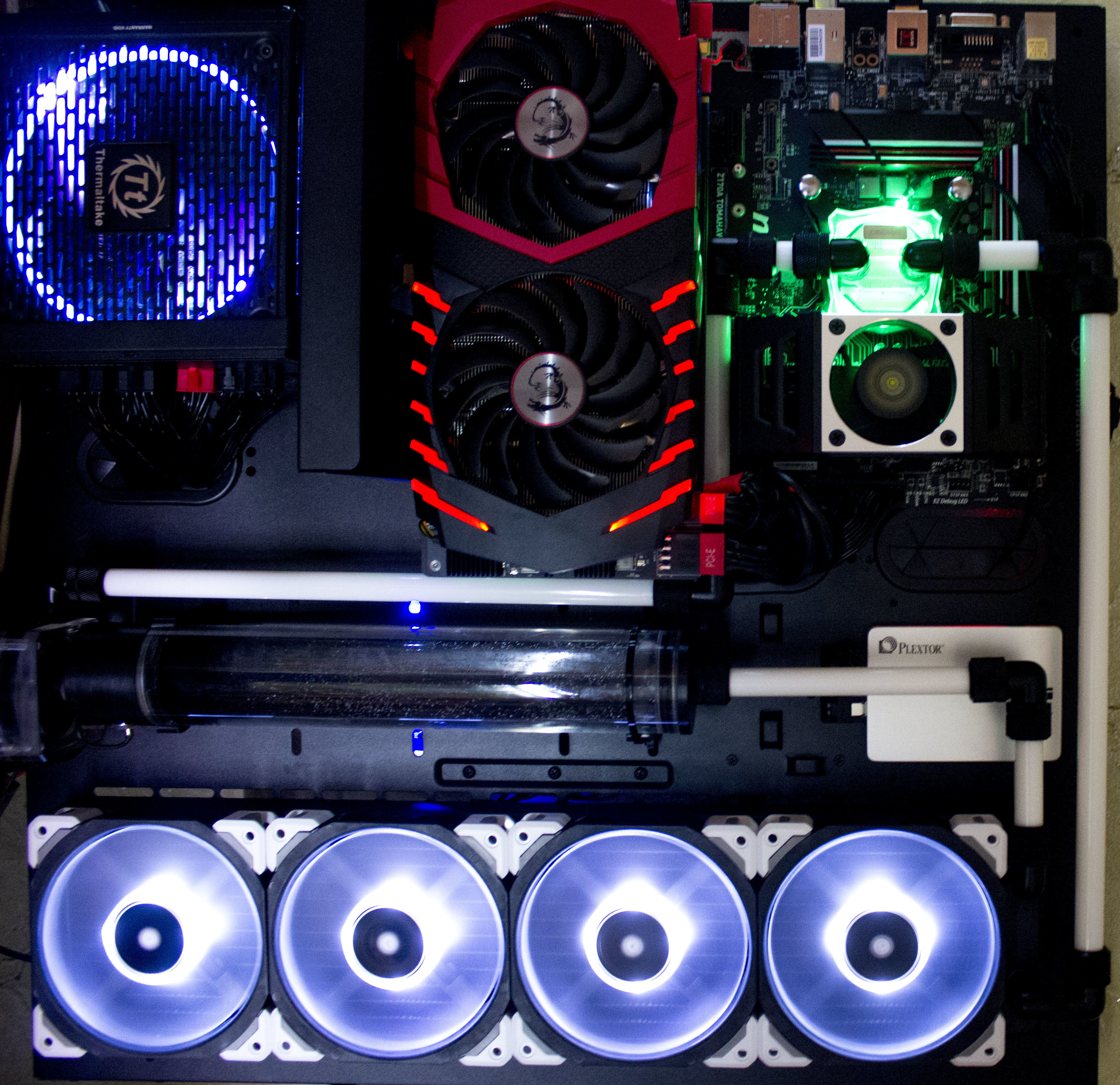

Регистрация: 28.08.2017
ПК включается,выключается и перезагружается с брелка, Корпус Thermaltake core P3
Предусмотрено заводское крепление на стену.
мат плата
Asus z170 gaming pro сокет 1151
Отобранный холодный процессор -
i7 ES 6700K( L501 ),стабильно работает и проходит тесты Линкс и т.д на 4ГГц,скальп,жидкий металл под крышкой,в обычном режиме работы 20-24°С
видеокарта
msi gtx1070 sea hawk EK X 8Gb с водоблоком полного покрытия EK с подсветкой,в простом режиме 25°С,в фурмарке 42°С
Оперативка Patriot viper LED DDR4 - 2 планки по 8Гб
М2 NVME накопитель WD Black 256Gb,с мощным радиатором для охлаждения
HDD 2Tb Hitachi 7200 об
Посадочные места : еще для 1 шт HDD 3,5 + 3 шт SSD 2,5, все провода уже заведены,просто прикрутить диски и воткнуть кабеля в диски.
Охлаждение на жёстких трубках ,
Колба акрил 150mm с подсветкой,помпа Syscooling sc-p60a с подсветкой,водоблок на процессоре NoordPool Sterk с подсветкой,фильтр жидкости Barrow,указатель потока жидкости с подсветкой,радиатор EK-CoolStream RAD XTX 360*120 *64мм медь 11FPI, 6 вентиляторов, жидкость EK-Ekoolant EVO Blood RED 1 литр в контуре.
модульный голдовый 650Ватт блок питания,кабеля в оплётке,
2 отдельных предохранителя на видеокарту ,фитинги Bykski для жёстких трубок c 3 уплотнительными кольцами,жёсткие PETG трубки BARROW 10/14
Отключаемая подсветка.
Дисплей 7 дюймов с пультом,выводит инфо о железе. Можно вывести любое другое своё изображение,фото,видео и т.д.

temp7.jpg [ 17.28 КБ | Просмотров: 7110 ]
temp4.jpg [ 16.81 КБ | Просмотров: 7115 ]

Собрал свой колхоз.
Радиатор ekwb 3х140мм, толстый
Фитинги того же бренда
Водоблок проца тоже.
Видяха - фуллкавер от альфакул.
Помпа Свифтеч
Шланг силиконовый, самый дешевый российский внешка 16мм, внутрянка 12.
Бачок Barrow.
Чтоб не заламывался - шланг в оплетке.
Все компонеты кроме шланга и фулкавера брались тут, на форуме.
Видяха без разгона максимум 40 под долгой нагрузкой.
Проц 50. Но это нужно почистить водоблок. Микроканальник, подзабит наверное.
Конфиг компа в профиле.
Фото тут.
https://photos.app.goo.gl/GmHzcKruA69rtFQZ7

после апгрейда решил обновить фото.
IMG_1258.JPG [ 1.56 МБ | Просмотров: 6345 ]

Думаю куда бы трубки спрятать...
Ryzen 7 2700/Asrock b450m pro/Gtx 1060 6gb/2х8 gb XPG 3200/Samsung Ssd nvme 970 evo plus 256/Samsung Ssd nvme 970 evo plus 500/Macho 120
