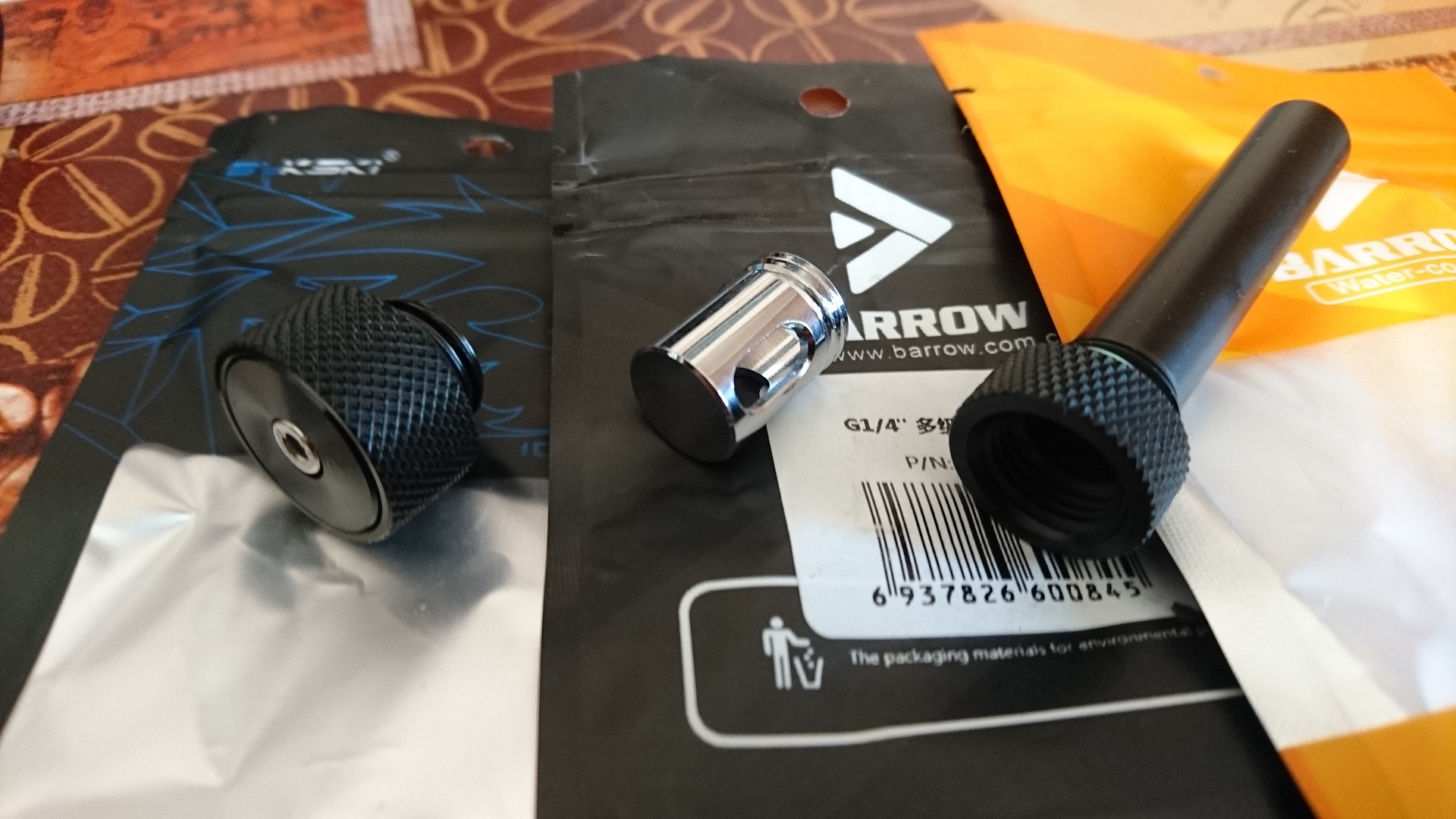

Нужна затворная трубка. В резервуаре не будет бурлений и прочих спецэффектов.
https://shop.aquacomputer.de/product_in ... ts_id=2350
https://shop.bitspower.com/index.php?ro ... ct_id=2268
https://ru.aliexpress.com/i/32909117220 ... 24e0FZn4RA
Затворная трубка
DSC_1104.JPG [ 558.08 КБ | Просмотров: 1553 ]
1.jpg [ 537.69 КБ | Просмотров: 1548 ]

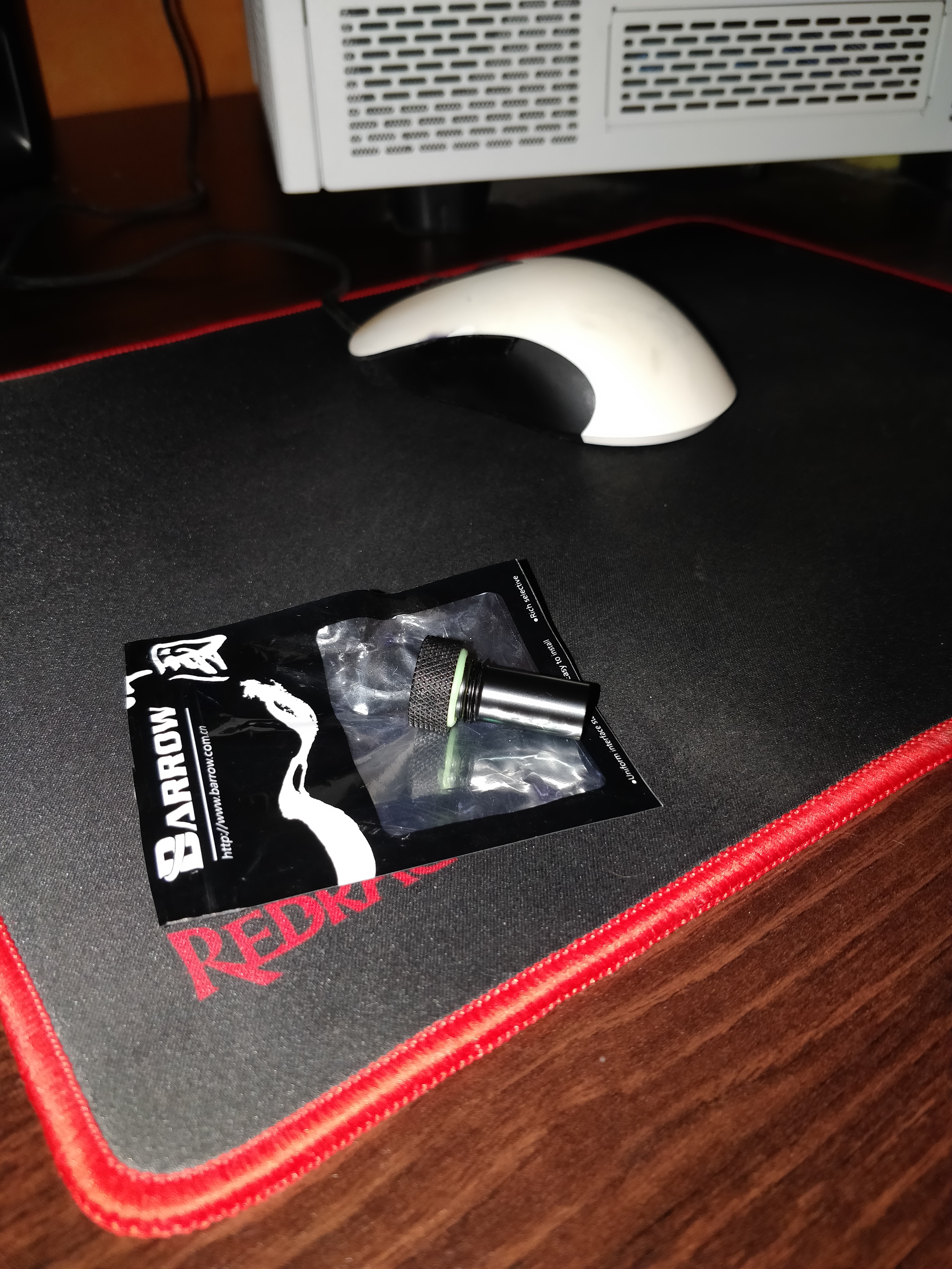

Сегодня случайно обнаружил, что оказывается Barrow выпускает универсальные затворные трубки. 20мм и 50мм. Заказал себе.

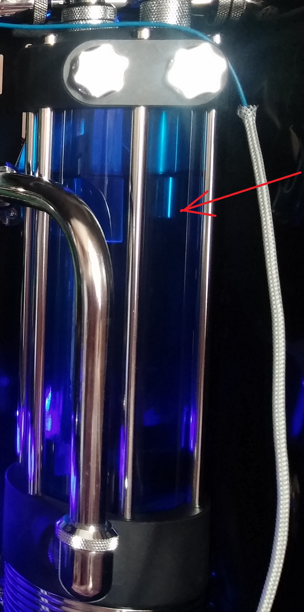

К слову, и без трубки никаких спецэффектов в виде бурлений в резервуаре нет, как и связанного с ними шума. Конструкция на фото
45679
10мм внутреннего, как китайцы и обещали.
IMG_20191016_165202.jpg [ 4.18 МБ | Просмотров: 1224 ]
Не маловата дина, или рез под завязку?
Такую же на фото выше выкладывал, но длиннее. Кстати, оказалась невостребованной. "Отдам" в добрые руки)
Рез под завязку, потому что в него ещё термопара вкручена, если не полностью заполнять то она до жидкости не достанет. Термопара "удлиннённая", в drain порт в днище радиатора она не вошла из-за этого и не входит в нижний inlet порт резервуара.
Длинная показалась слишком большой и заметной, а эта в самый раз ) Трубку взял на всякий, при следующей сборке может быть использую, хотя как выше писал, и без неё нет бульков и журчаний.
