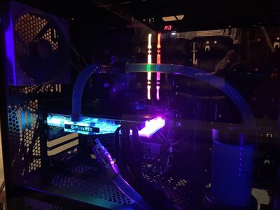

Приехал альфакул наконец-то. Сразу поставил. И офигел от температуры под нагрузкой в 350Вт - 37 градусов ГПУ :crazy: .
Для сравнения 1080ти референс под водоблоком от ЕК грелась на 47-48 в том же контуре.
Бэкплейт впечатлил толщиной, штангель лень было доставать, но там мм 3 точно :roll: .
Но а самое приятное это конечно же его цена при том, что свою функцию он выполнил на 100% и даже больше(радуга бесплатно :crazy: )
photo_2020-11-12_20-21-26.jpg [ 85.57 КБ | Просмотров: 570 ]

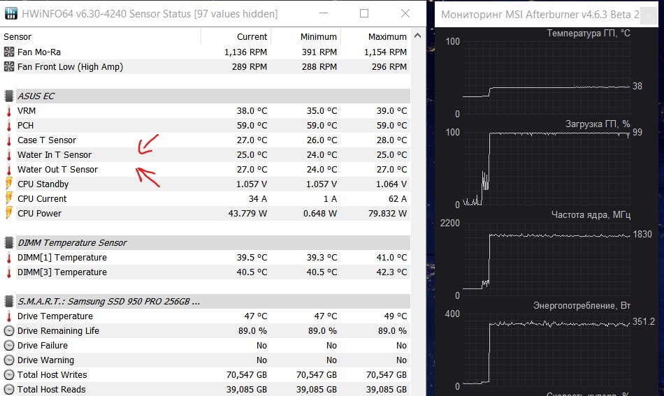

tonygks писал(а):
А какова температура воды?
Т воды
Screenshot 2020-11-13 115621.jpg [ 142.92 КБ | Просмотров: 453 ]
i7-12700K | Prime z690-A | DDR5-5200 32GB | RTX 3080ti | 4K@144Hz
Регистрация: 03.02.2016
Фото: 7
Magicm3n а ну тогда все в порядке. 12 градусов дельты на ГПУ вполне нормально для такой нагрузки.
Правда почему на старой карте с меньшим потреблением было 22 это еще тот вопрос - думаю или контакт хуже стал со временем или где-то при установке допустили ошибки.
