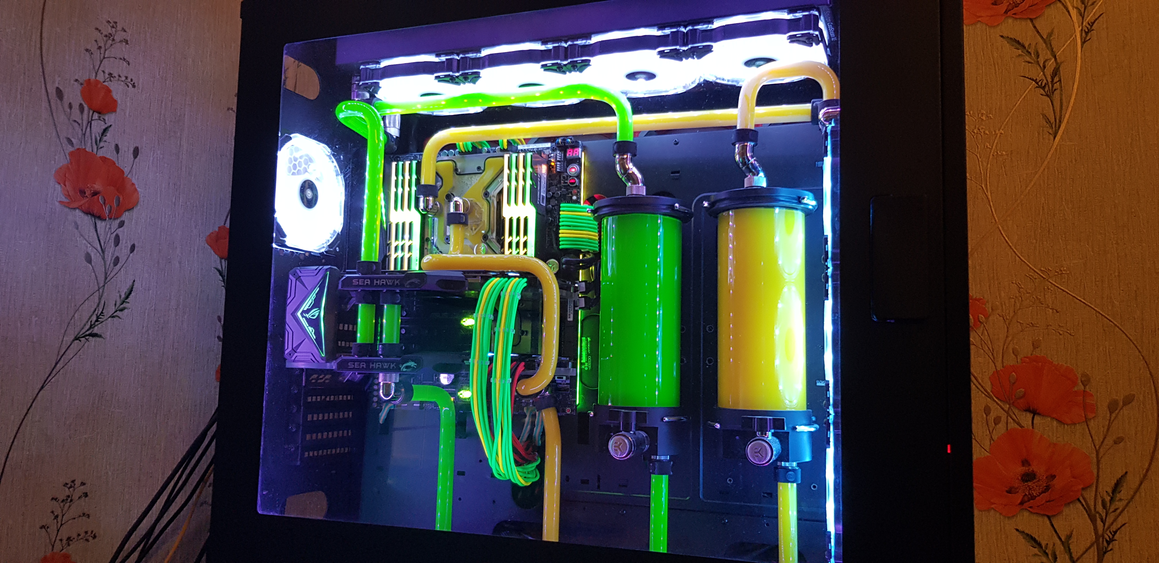

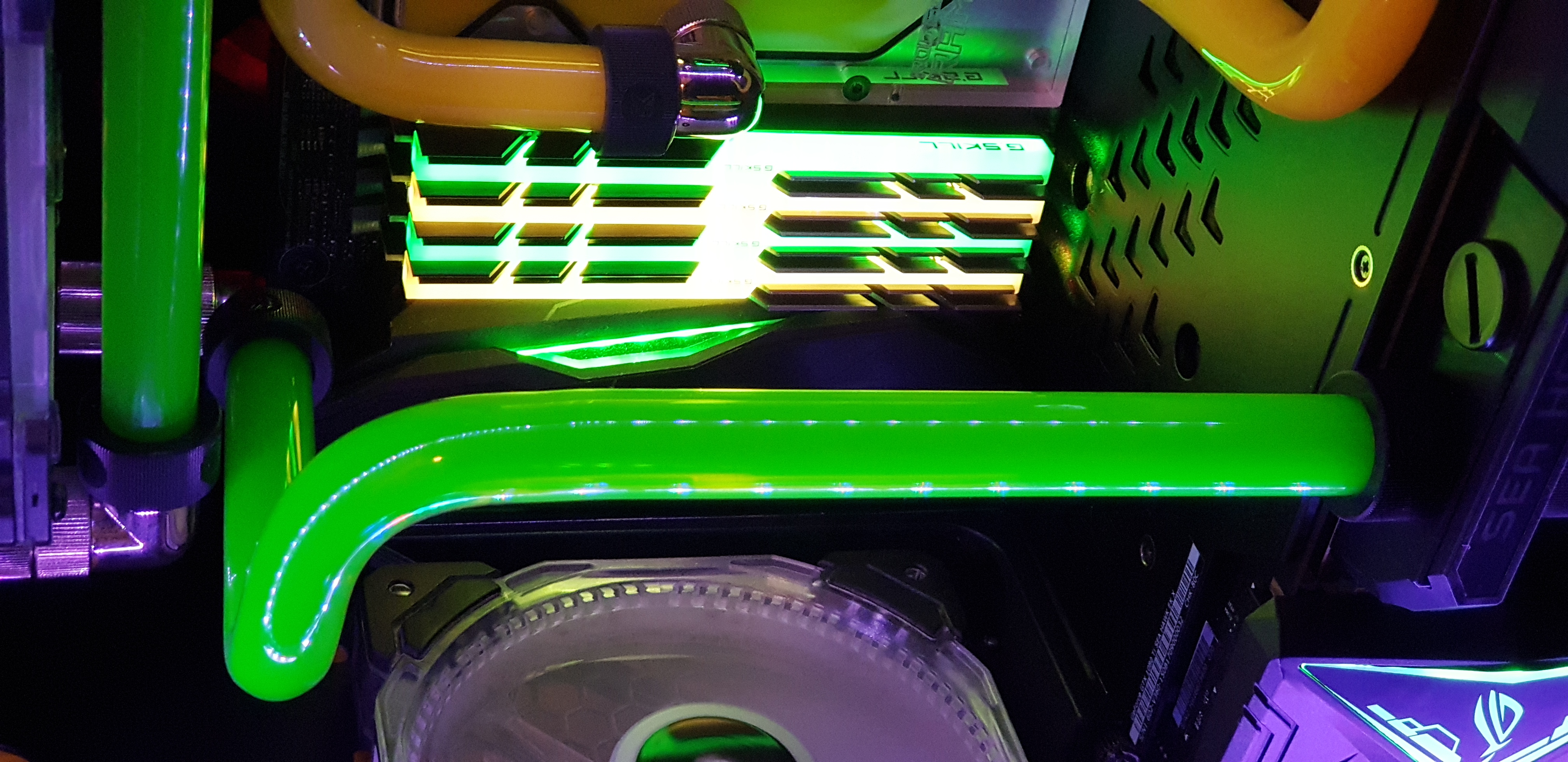

И так. Мой набор чистильщика на фото. И сам результат, что получилось. Сам налёт ушёл через 5 минут на прогоне контура, использовал хрень в белой бутылке. Но каналы вроде как не пробило. Дальше в ход пошёл силит бенг. Он пробил и каналы, и почистил всё, что было на рабочей поверхности водоблоков, по логике силит естественно и налёт снимет, так что при проблеме и с трубками, и водоблоками можно применять сразу его. Силитом гонял 30 минут. Гадость эта лилась без разбавления, ну разве что смешалась с тем не большим количеством дистелята, который остался после промывки. Та что в белой бутылке, немного густаватая, но D5 протолкнула её без проблем. На промывку после всего этого химдвижения, у меня ушло 7 литров дистелята.
Теммпература в майнинге упала с 60° до 53-54, а значит эффект есть. Такие же темпы были и при установке карт с нуля, ну может на градус меньше.
Конечно на не рабочих поверхностях водоблоков всё осталось, это можно вычистить только при полной разборке. Сейчас решил этим не заниматься, едут два 560-х радика, вот там и займусь уже.
Как то вот так. Можно обойтись и малой кровью.
P.S: контур процессора не трогал, там всё впорядке в плане температур, да и налёта на трубках меньше в разы. Почищу уже при глобальной переборке.
