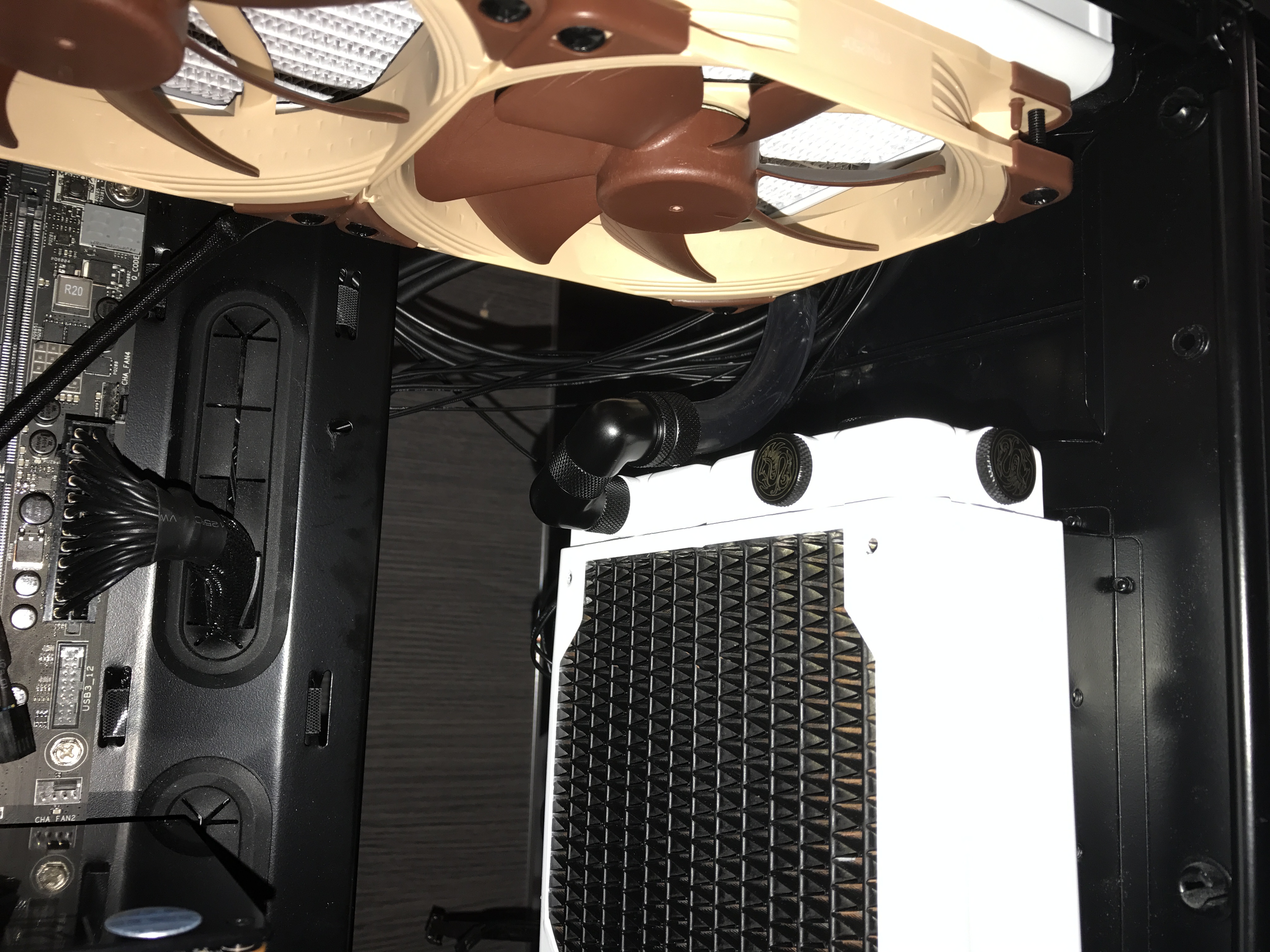

Пока собирал контур возникли пару вопросов.
1. Как надо закручивать компрессионные фитинги? Я закручивал, пока пальцы терпят, но все равно - за ночь танцев с контуром пальцы болят, кое-где даже мозоли появились.
2. При откручивании кольца компрессионника для отсоединения шланга откручивается целиком фитинг. Это значит, что я слишком сильно затянул кольцо или слабо вкрутил фитинг в радиатор? Может надо компрессионник с помощью монеты в резьбу закручивать? Компрессионники такие:
3. Гибкий Шланг 10/16 очень туго надевается, а еще труднее снимается с фитинга, особенно если шланг короткий и уже подсоединен на другом конце. Как снимать шланг в таком случае?

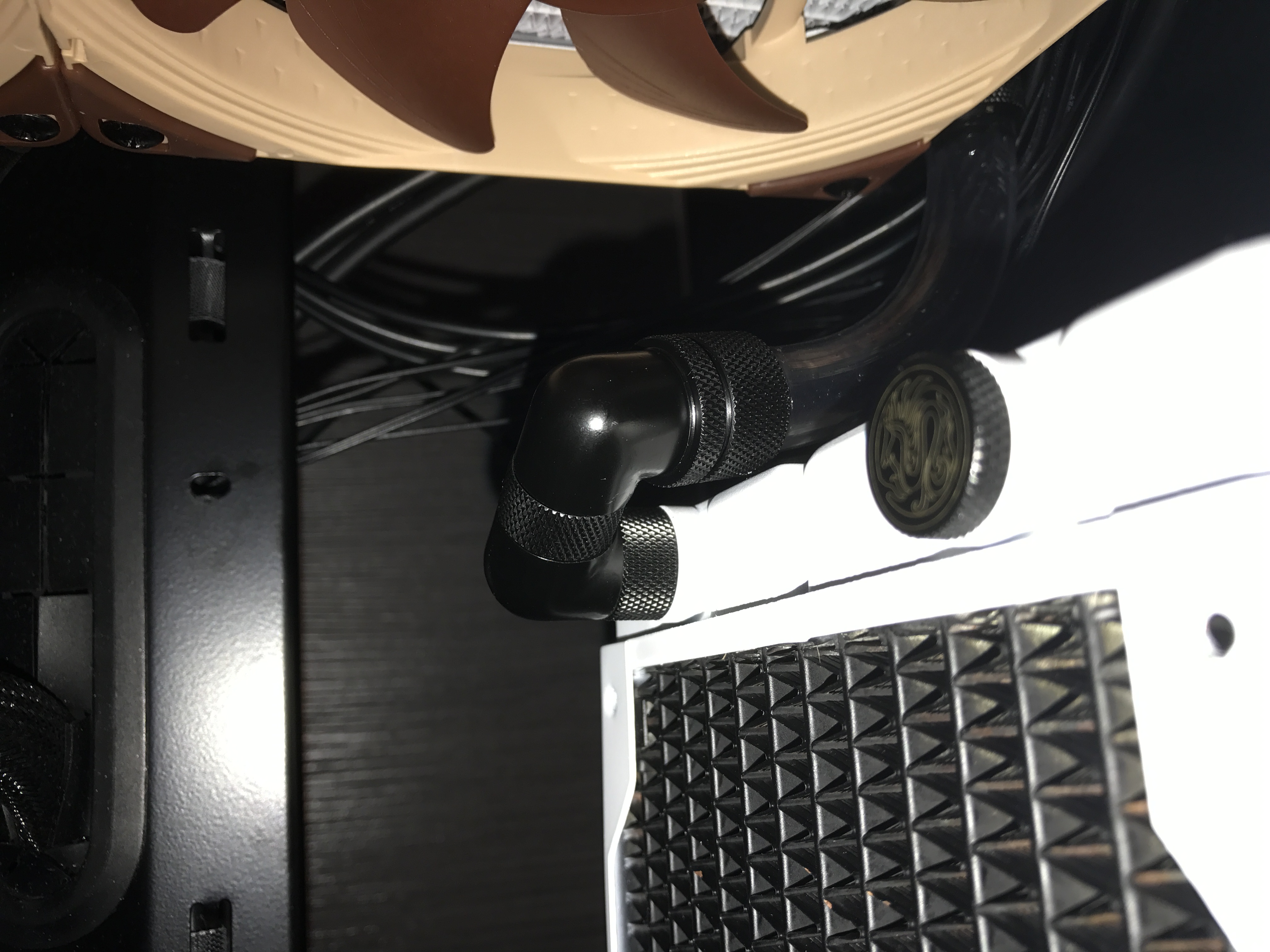

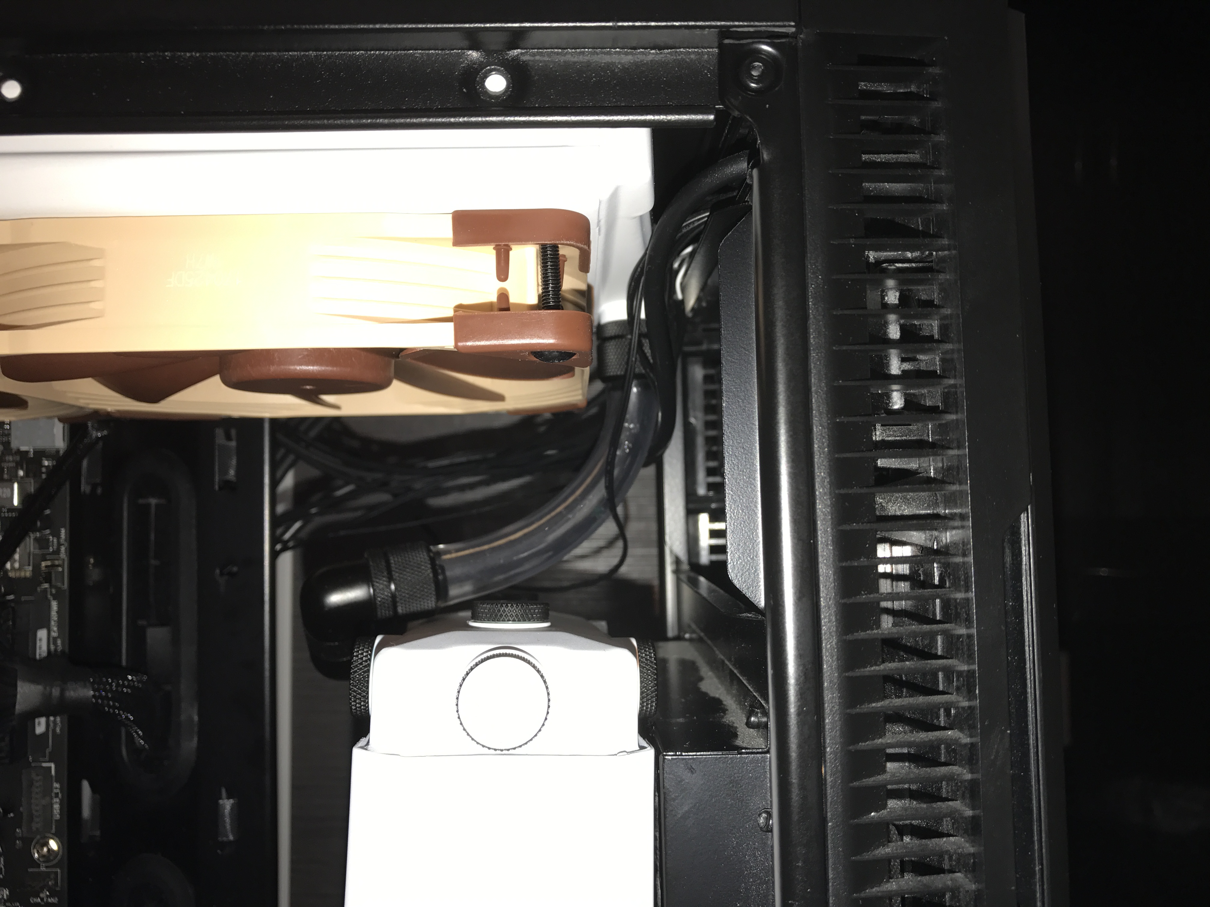

4. Ротационные фитинги Barrow надежные? Можно делать так как на фото?

Меня смущает что шланг под таким загибом силно тянет 2 90градусных ротационника, соединенных вместе.
Может есть более лучшие способы, как сделать это соединение(радик hardwarelabs 280 multiport), например, взять более тонкий шланг, или сделать соединение на твердых трубках?

1. Камрад CrownA сейчас вам ответит... Привет мозолям, а чтобы их не было раз уж палцАми крутите - перчатки резиновые для этого дела одевайте + отпечатков пальцев не будет на блястючей/прозрачной комплектухе...
2.Следствие как из первого(палцАми затяжка) так и чрезмерно сильная затяжка компрессионной гайки, так и возможно не совсем корректный рамер шланга по OD параметру(некоторые конторы могут грешить лёгоньким несоответствием по общепринятным размерам как шланга так и фитинга) --- тут нужно глядеть чего да как в общем...
Про монетку и другой инструмент вам ответит камрад CrownA...
3. За шланг опять спросите у камрада CrownA...
Одевать на штуцер пдобное легче ежели предватиельно "кончик" одеваемого шланга на штуцер окунуть в кипяток на 30 секунд и затем сразу на штуцер - дать остыть и закрутить компрессионную гайку в случае с компрессионным фитингом...
Снимать такой шланг не требуется - просто ножичком его и делу венец... Хотя может камрад CrownA знает более гуманный способ... Обождите, сейчас придёт и расскажет...
4. Ротационные фитинги сами по себе вещь не очень надёжная --- особенно потенциальные бракоделы в этом вопросе(Китаёзов не знаю), особенно ежели эти приблуды много и часто вращать, особенно ежели на эти приблуды оказывать боковое давление на них посредством тех-же самых шлангов(то, что вы вопрошали)... Здесь вам подскажет камрад CrownA выход из каверзного положения - он у нас по малым радиусам жирных шлангов(это ведь так необходимо - способность шланга к принятию малого радиуса - подумаешь другие "проблемы" вылазят)... В общем обождите камрада CrownA...
Слушайте в общем камрада CrownA - он вам плохого не посооветует...
Фото его сета можно повешать на стену, чтоб постоянно лицезреть как нужно делать и ни как по другому...
Китайские приблуды мусолят в соответствующей теме - началник придёт и накажет в противном случае...
Камрад CrownA --- простите, не смог удержаться и отказать себе в удовольствии... :haha:

atlonn спасибо за советы. Попробую использовать кипяток для размягчения трубок в таких трудных местах. Окунуть кусок шлагна в чайник, и быстро одевать на штуцеры, пока не остыл - как-то так?
Ручками, пока пальцы проскальзывать не начнут. Перчаточки х/б с пластмассовыми половинками шарика в помощь. Монеткой или шестигранником потом на полоборота максимум дотянуть, больше не надо, сплющенный оринг для повторного использования малопригоден.
Увы, есть такое. Просто имейте в виду, что такое может быть и не ленитесь сливать жижку. На ловкость рук рассчитывать не стоит.
Кипяток или чуть-чуть мазнуть смазкой на ватной палочке. Загрязнения жижи в этом случае бояться не стоит - все размажется по той части соединения, которая напрямую с жижей не контактирует и пережата шайбой.
Перед отрезкой подберите длину шланга, чтобы не тянул. Постоянное шевеление для ротационников не очень хорошо - истирается внутренний оринг, а сменить его анриал в подавляющем количестве случаев. Для придания жесткости изгибу шланга можно намотать пружинки от перегиба для шлангов 10/13, хотя обычно шлангам 10/16 этого не требуется... Если есть возможность незаметно сделать - стяжечкой зафиксируйте шланг...

Я как бездарь, последний раз сделал проще, чтобы и шланги натягивались без усилий и загибы не оттопыривали угловые фиттинги… подогрел дистиллят до «вот сейчас вот закипит» и туда кидал подготовленные куски шланга… после данных издевательств, шланг превращается в сосику и позволяет с собой делать все что хошь, а главное – гнется как тебе вздумается и после остывания идеально держит приданную форму без давления на угловые фиттинги :)
а внутреннее сечение шланга не уменьшится после таких действий?
