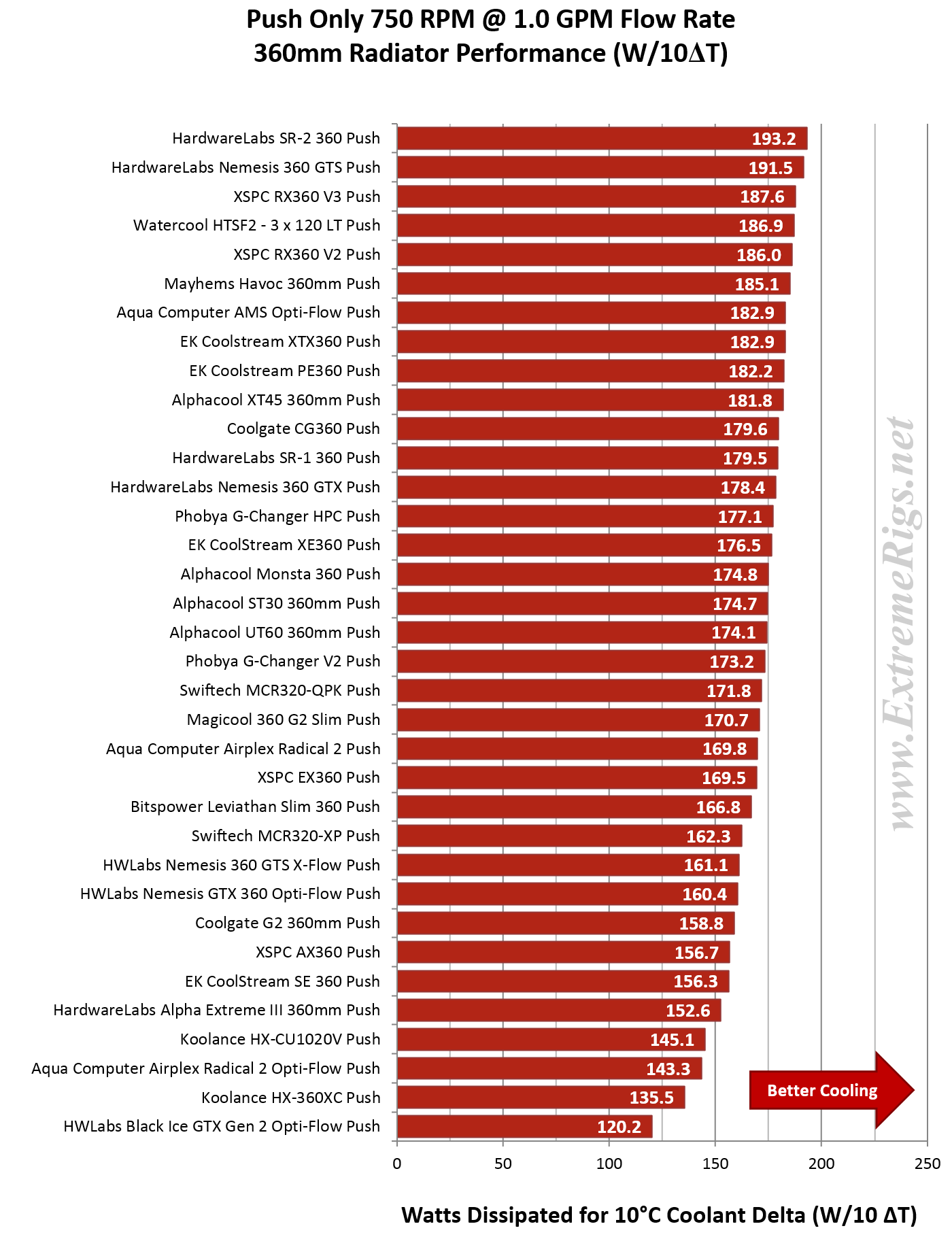

Тесты на xtremerigs, на 750 оборотах самые производительные SR2 и GTS.
Очень хорош XSPC V3 13 FPI - причем он хорош у разных обзорщиков.
Если с местом проблемы, то тонкий GTS, но там 16FPI - пыль будет быстрее собираться.
сравнение радиаторов, с вентилями GT AP15, Push на 750rpm
push750-3.png [ 101.82 КБ | Просмотров: 576 ]
Хватит ли 2*360?
Ну вы сами считайте, вот как работают лучшие радиаторы:
SR-2 360 274 Ватта, 750RPM - дельта вода-воздух 14.23С
GTS 360 280 Ватт, 750RPM - 14.62С
При отведении около 190W дельта на них будет 10С.
Запустите мониторинговые программы и посмотрите какое примерно потребление у вас в
ваших типичных сценариях на GPU и CPU.

И непонятно куда вы их ставить будете, ибо если есть место лучше брать 140ки.
Хотя они и далеко не в 1.5 раза лучше 120к, как тут принято считать(очередной устойчивый местный миф :) ).
