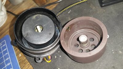

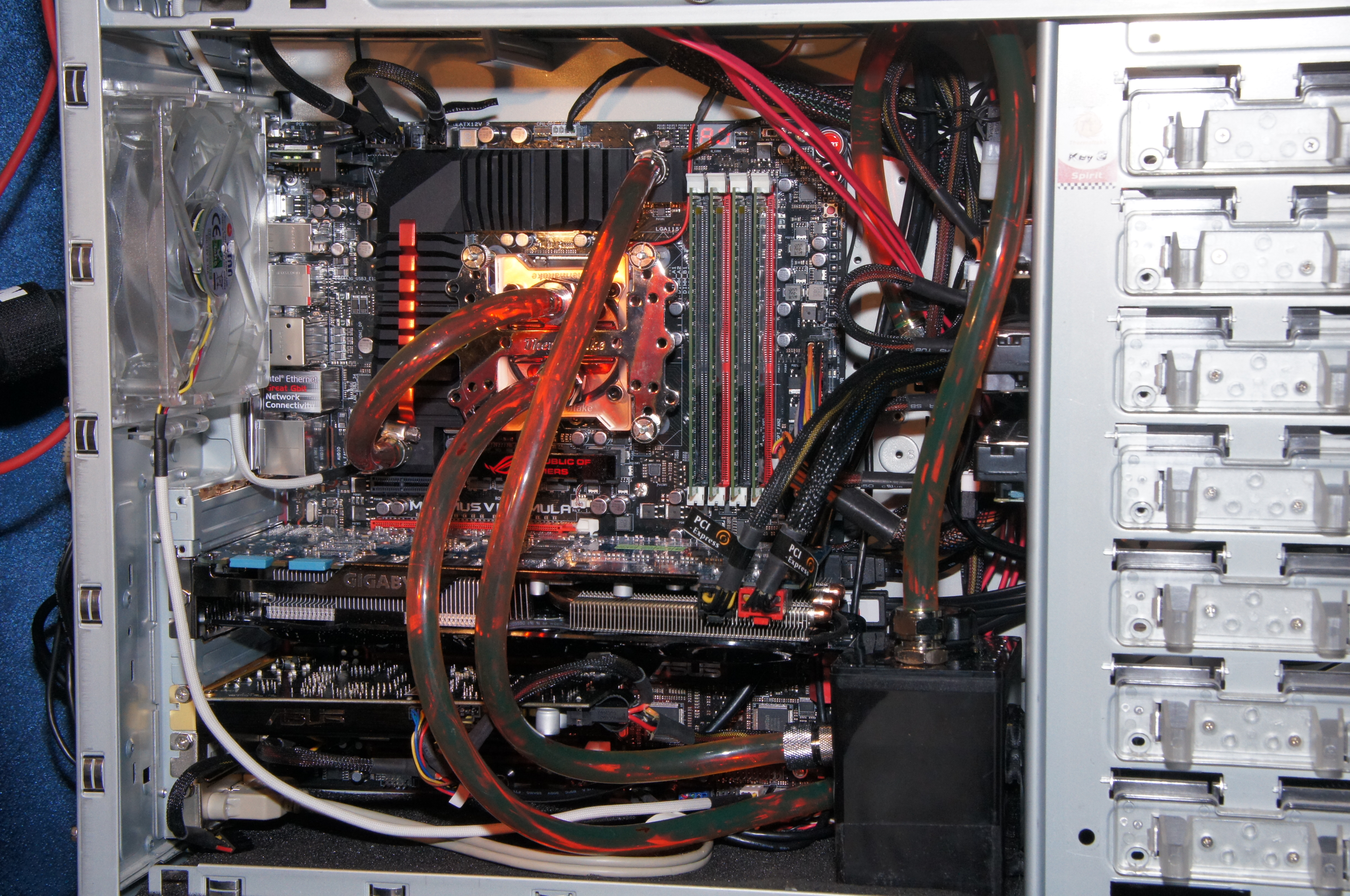

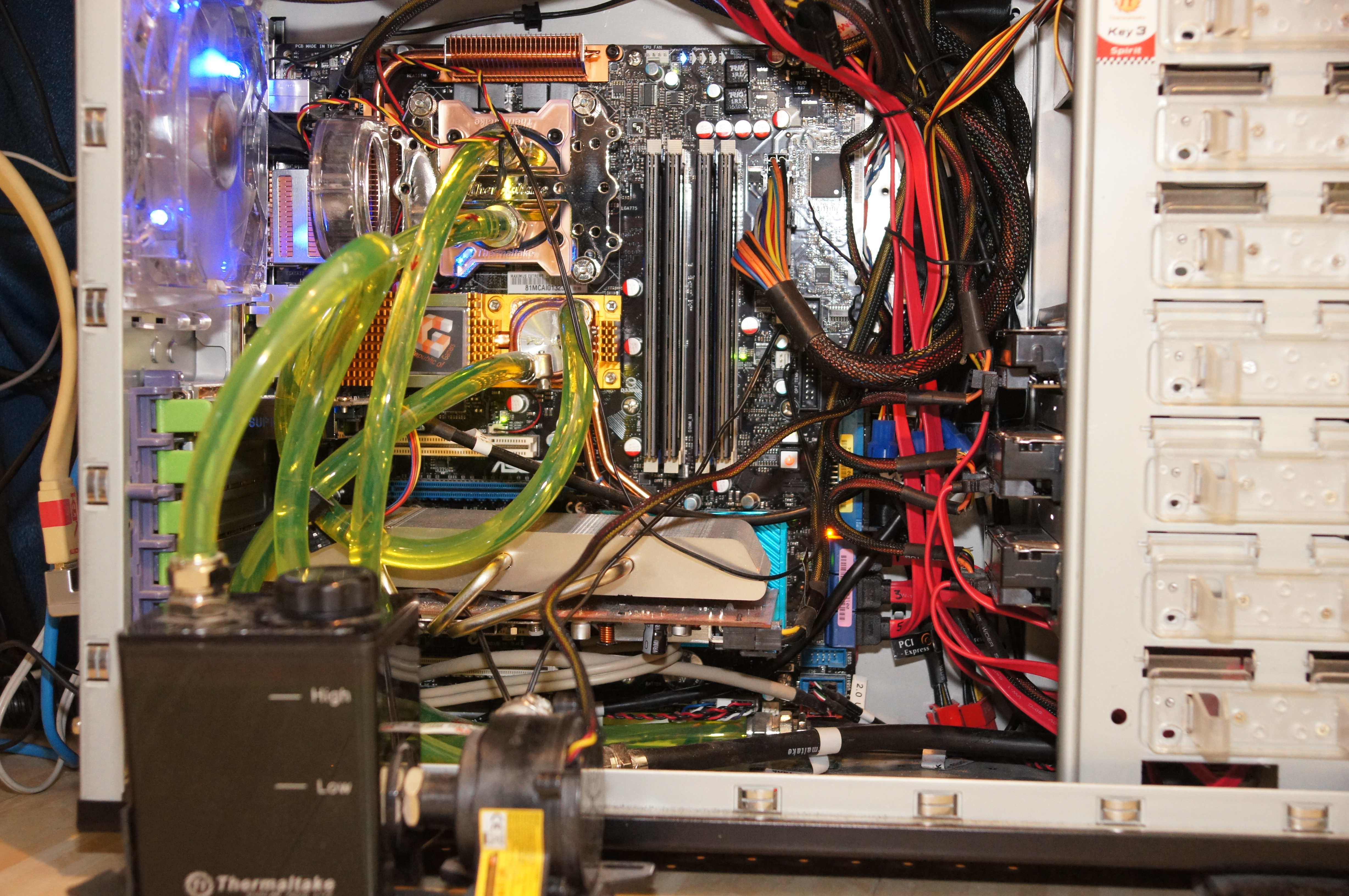

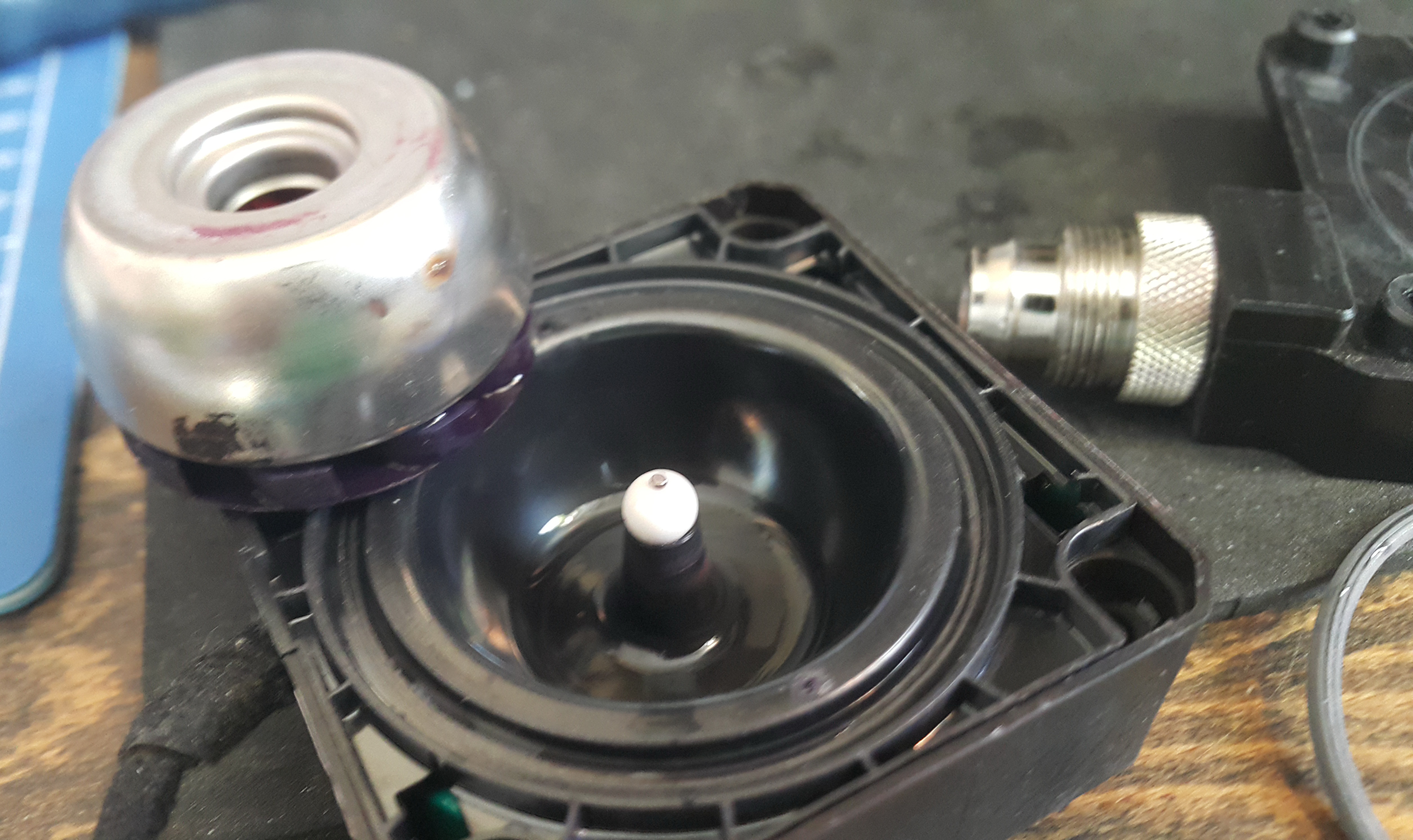

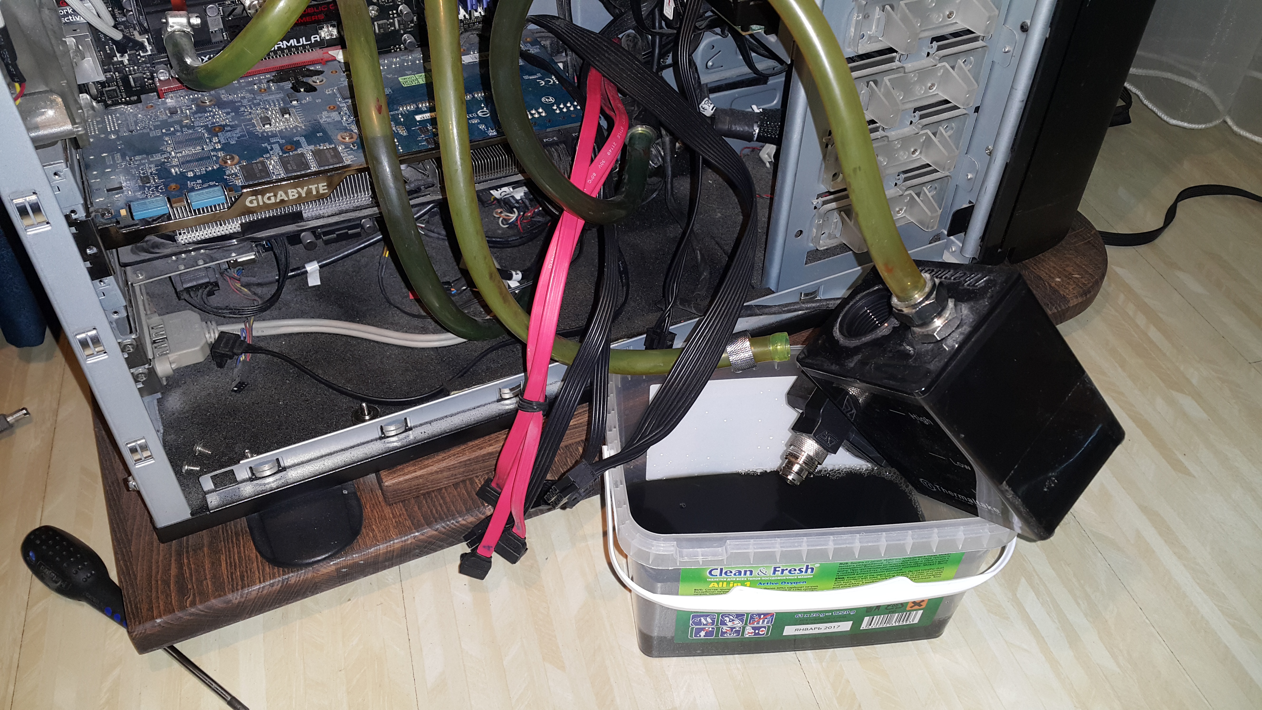

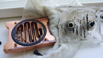

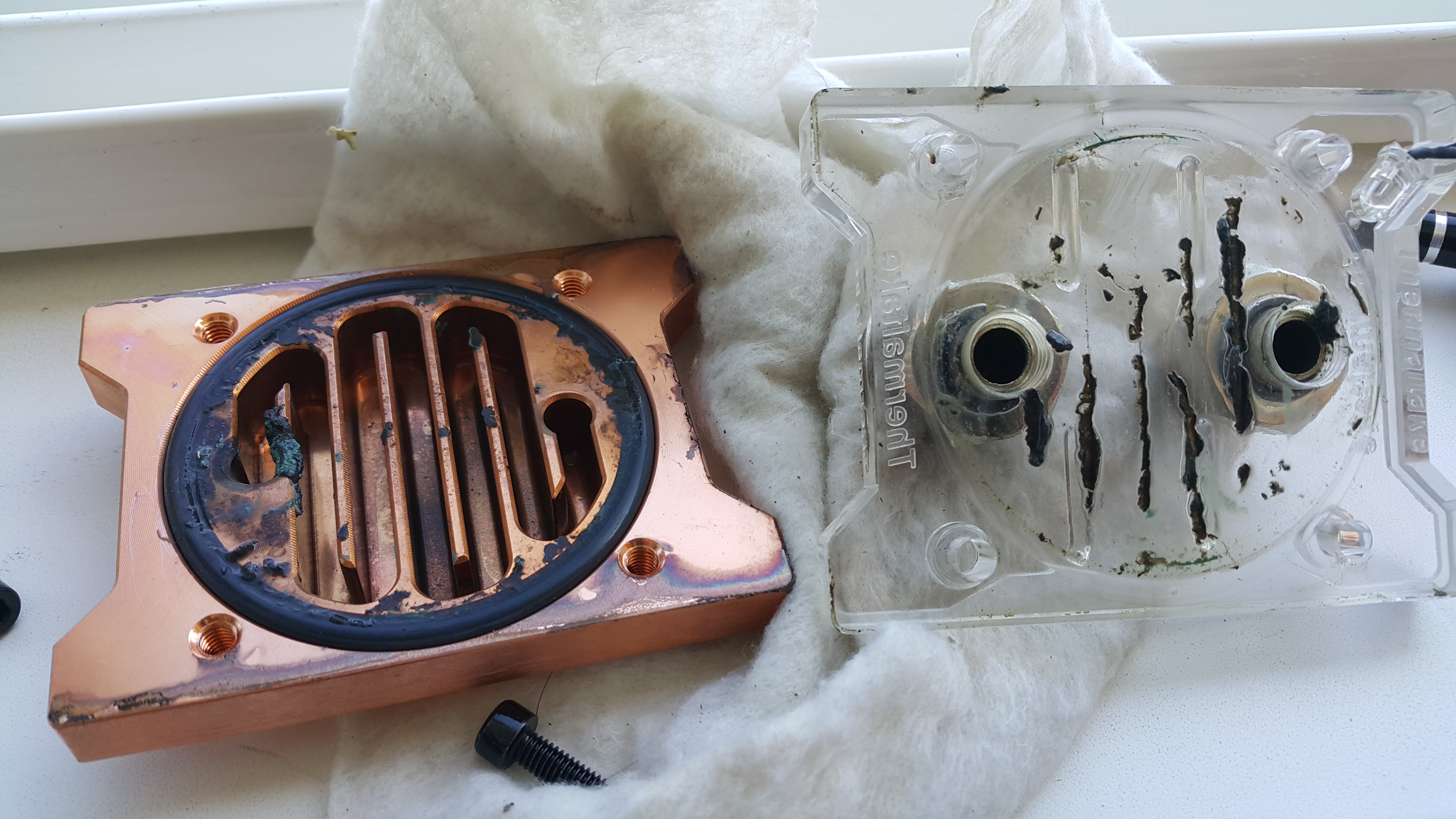

На счет ЕК терзают смутные сомнения. Краткая история: СВО на базе корпуса Miditower Thermaltake <VD4000BWS(E)> Black Window Kandalf LCS E-ATX с Big Water 745 стоит с 2008 г. Жидкость тоже Tt желтая. С ней проблем не было за 5 лет работы, только иногда доливал воды из ОО.
С переходом на новую платформу в 2013 г была заменена помпа на Swiftech MCP35X и жидкость на EK-Ekoolant Blood RED, старая жидкость была прозрачная и чистая.
Через 6 лет в 2019г. красная ЕК постепенно потемнела, трубки были все же прозрачные, но в змейке водоблока заметил черные отложения. Слил грязную бордовую жижу, промыл водоблок с разборкой, залил остатки той же ЕК, но в этот раз она потемнела почти сразу, видимо в радиаторе много старой осталось. Трубки стали вообще непроницаемые для света.
В этот раз промыл все капитально, помпу перебрал - тоже отложения были. Водоблок после последней разборки стал потеть на стыке меди и акриловой крышки, в процессе промывки что-то коротнуло на матери под сокетом, копм перезагрузился и больше не завелся. Но это совсем другая история, которая в процессе решения.
Фото встали в случайном порядке (отвык уже от такого формата загрузки), но понятно, думаю.

Тоже была жижа - EK-Ekoolant Blood RED. Ее, видимо, сняли с производства и теперь - EK Cryoufuel Blood Red. Чистая без примесей, просто краситель добавлен.
Состояние шлангов и ВБ идентично вашему, еще и фильтр (стоит после радиатора) забит был каким-то осадком. Помпу вскрыл и промыл от следов краски на корпусе и роторе.
А вот с цветом такая беда была когда я первый контур с морой собирал, ЕК жижа тоже быстро поменяла цвет практически на черный, скорее всего из-за осадков/остатков в радиаторе (брал б/у).
В одну из очередных переборок контура заморочился промывкой радиатора с "Амвеевским Л.О.К.-ом", после этого больше жижа так не темнела, даже то что сейчас слил вполне себе пригодна для использования, только через фильтр надо прогнать.
Сейчас крутиться кристально чистая красная жижа и в шлангах (поменял) и в резервуаре (промыл), посмотрим сколько выдержат новые шланги.

Утверждать не буду, но мне показалось, что ЕК жижа как раз на дистилят так плохо отреагировала - потемнела, перед первой установкой в контур, радик я "промыл" именно дистилятом.
Вот и все. Ну и что? (с) NoizeMC

хорошо, что вы в этом уверены, я ниже описал как у меня потемнела жижа и свое видение почему так могло произойти.
а осадок в ВБ-ах, ИМХО - не критично, возможно ошибаюсь, промыть-собрать-забыть еще на 3-5 лет.
timer-on писал(а):
Это конкретно проблема EK.
опять же могу ошибаться, но не проблема ЕК, а возможно несовместимость ЕК-жижи с другой жижей которая запросто остается в контуре. Как было в моем случае.
