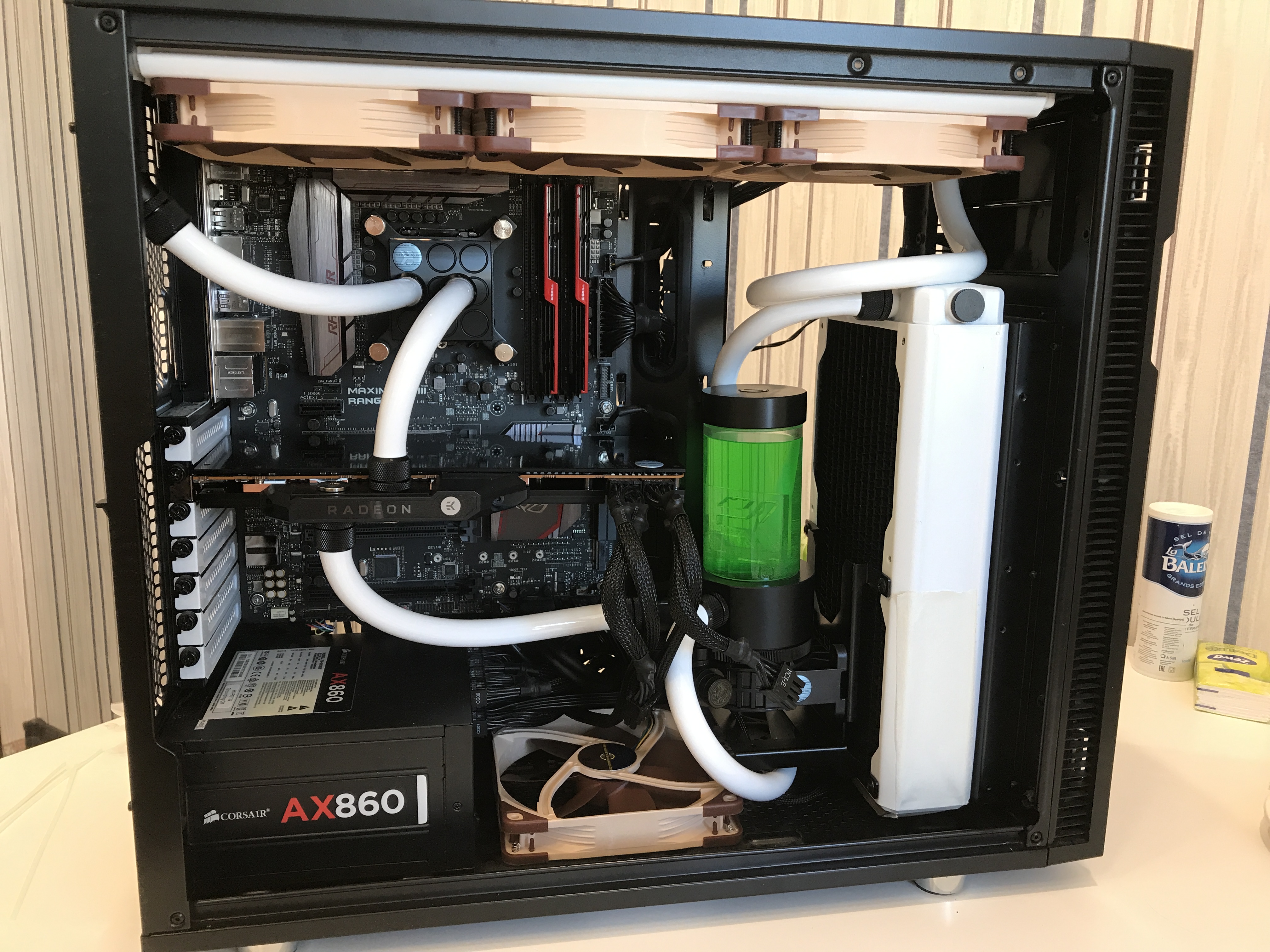

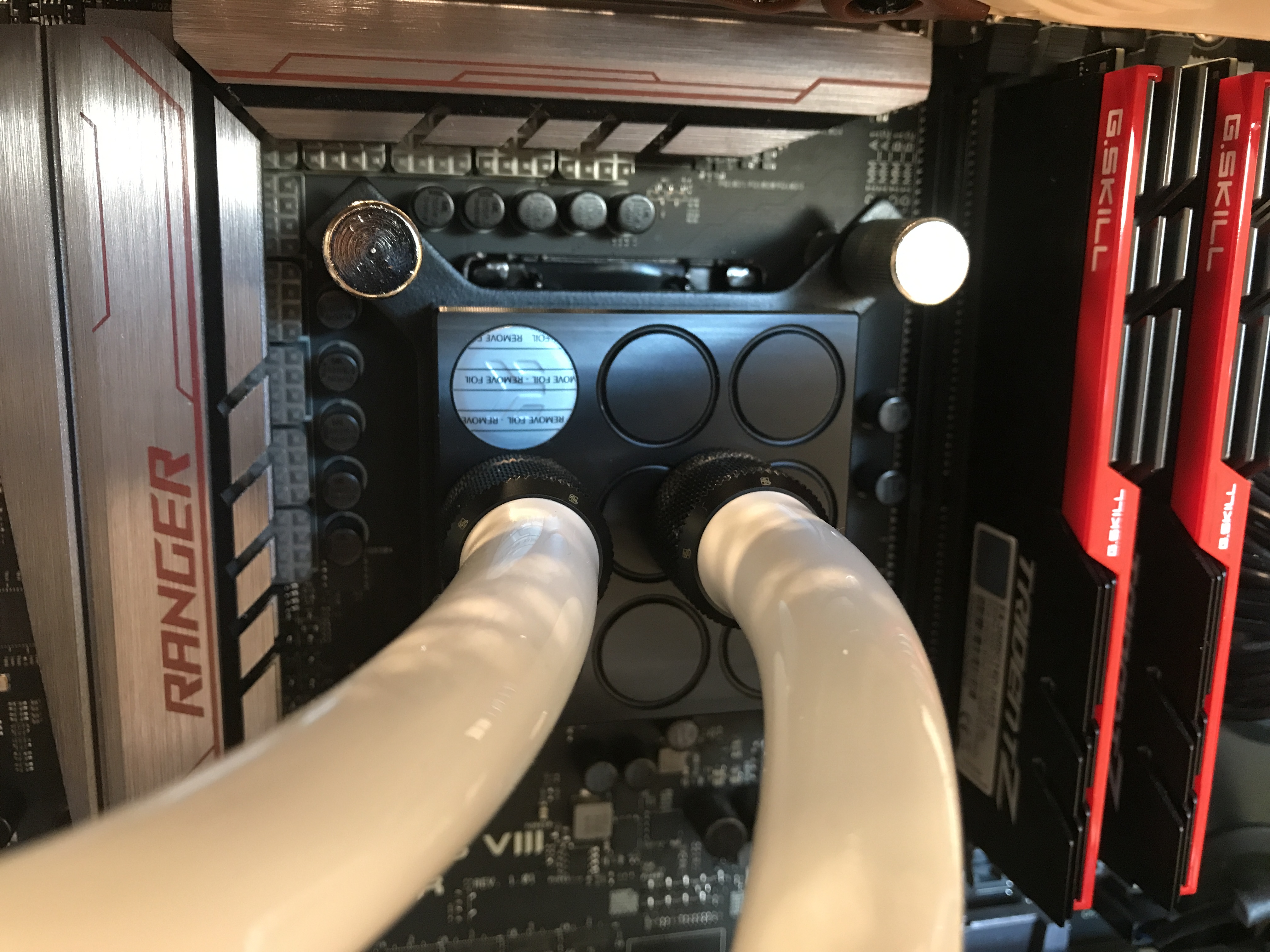

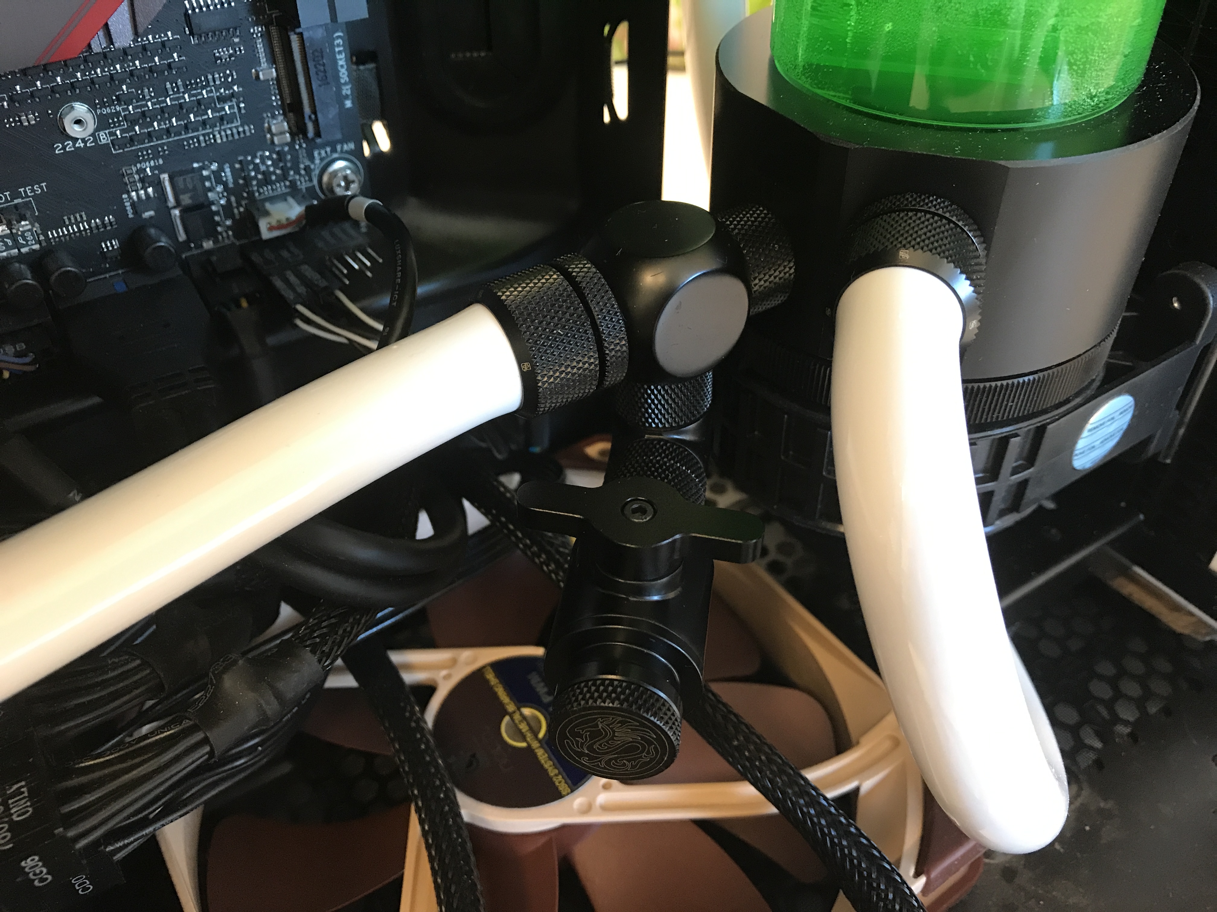

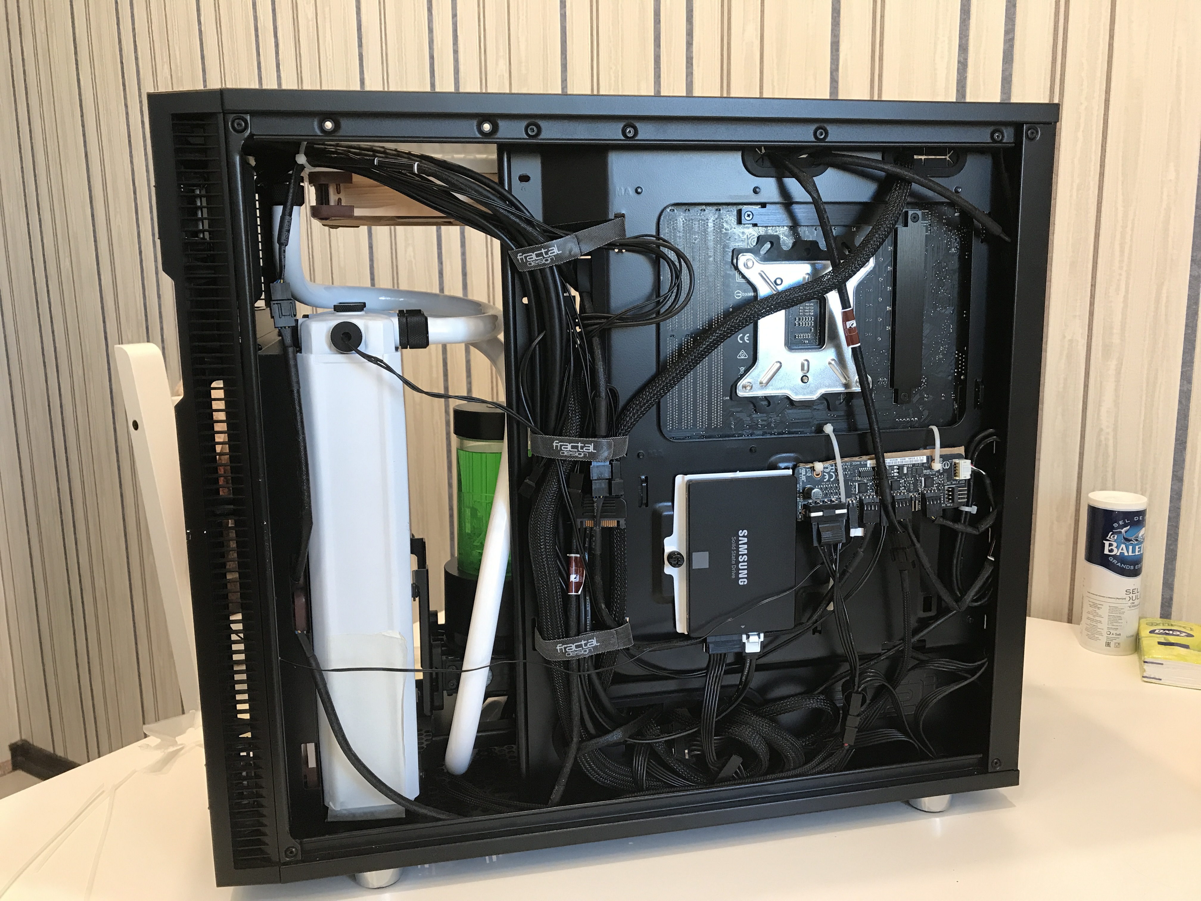

Шум от помпы появляется только на близкой к максимальной скорости. Снижение оборотов через PWM до 90% полностью убирает звук. Но я остановился на 70%. Дельта вода-воздух при потреблении ~500W от розетки составляет ~15градусов при 750RPM на вертушках. Открытие дверцы и боковых стенок картину не меняет, из чего я делаю вывод, что соотношение количества вентиляторов на вдув-выдув выбрано верно. Немного фото:
IMG_6553.JPG [ 2.44 МБ | Просмотров: 825 ]
IMG_6554.JPG [ 2.51 МБ | Просмотров: 825 ]
IMG_6555.JPG [ 2.04 МБ | Просмотров: 825 ]
IMG_6556.JPG [ 2.2 МБ | Просмотров: 825 ]
