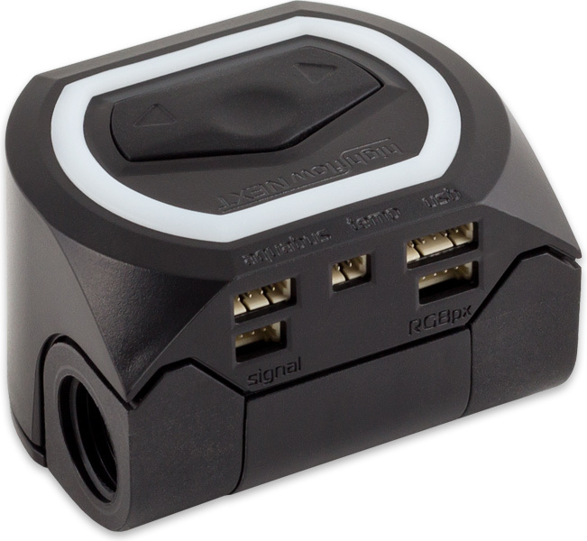

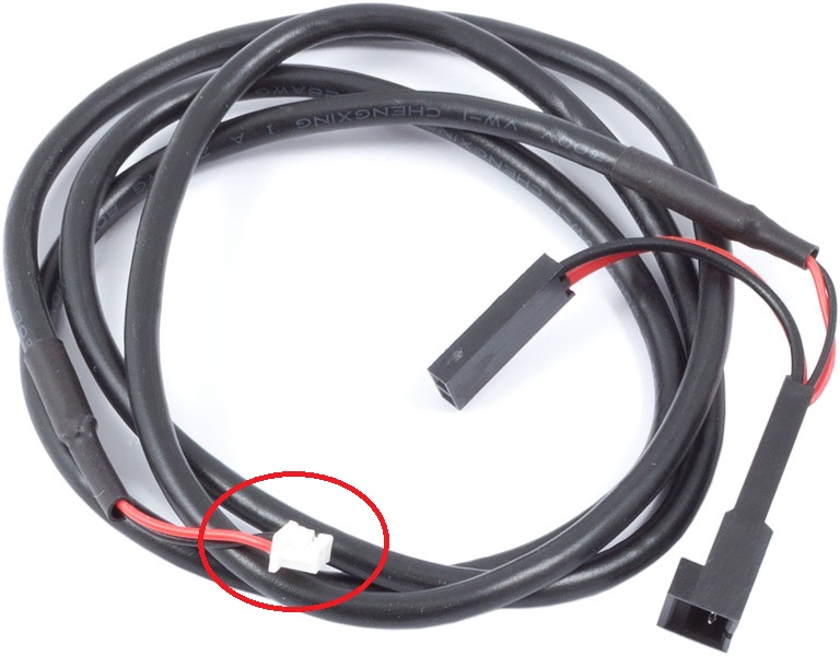

Народ, а что за коннектор у кабеля для подключения к разъему signal у датчика потока aquacomputer high flow next? Их можно где нибудь отдельно прикупить?
фото
53216.jpg [ 95.32 КБ | Просмотров: 6744 ]
53293_3.jpg [ 104.43 КБ | Просмотров: 6744 ]
UPD
https://aliexpress.ru/item/32953155559. ... 501eByQ88U такие коннекторы нужны?
Регистрация: 08.09.2007
Откуда: Нижневартовск
_AK_ да jst1,25

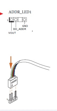

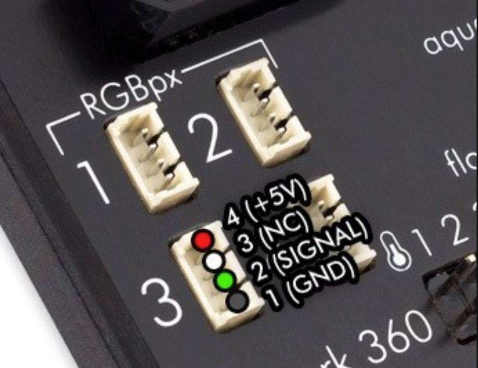

Помпа D5 Next, к ней подключены две аквавские ленты по 30 диодов - режим без всяких мерцаний,
просто цвет в зависимости от температуры воды.
Надо сказать, что D5 Next температуру воды достаточно точно измеряет.
Хотел подключить после лент акриловый водоблок к RTX 4080 (у него трехпроводной ARGB коннектор к материнке).
Замерил напряжение на выходе второй ленты - 4.5В...
Был аквавский RGBpx кабель, отрезал и перепаял провода к шнуркам от водоблока(там тоже отрезал разъем) , подключил к ленте(у аквовских лент есть разъемы вход-выход).
Знаю есть аквовский переходник 53282, но не был куплен в свое время.
ОК, цвет водоблока поменялся.... запустил OCCT, ... на лентах цвет меняется, на водоблоке нет.
Оставил одну ленту + водоблок - всё ОК, под нагрузкой цвет меняется на ленте и на водоблоке.
В описании D5 Next - RGBpx effect controller for 90 addressable LEDs....
Распиновки, если подобное кому понадобится, 3й пин (NC) в аквовском RGBpx не используется
ADDR_MB.jpg [ 13.54 КБ | Просмотров: 6527 ]
4-pin-ARGB-Faber.jpg [ 272.92 КБ | Просмотров: 6527 ]

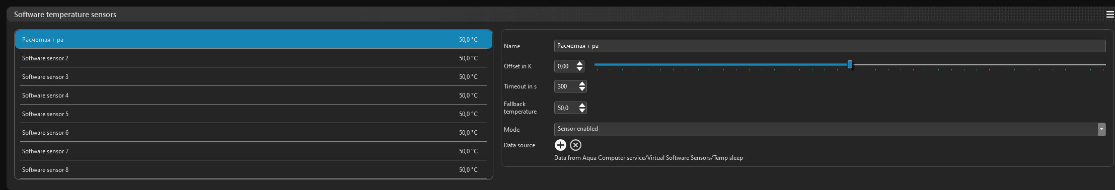

добрый день. Подскажите пожалуйста, в чем может быть причина, в Aquaero софтверный сенсор температуры не работает.
2024-09-17_16-58-17.png [ 21.63 КБ | Просмотров: 6186 ]
Регистрация: 08.07.2003
Откуда: Almaty
Фото: 13
Попробуй обычный датчик температуры добавить(CPU, ...), если работает, значит дело не в Software temperature sensor.
А в разделе виртуальных датчиков у этой "Расчетной пары" показывается ожидаемая температура?
А зачем Virtual Software Sensor(playground) добавлять в Software Sensor?

Taimer81
Aquaero - контроллер управления воздушных и водяных СО от компании Aquacomputers #18118706
если оверлей РТСС не включен, то надо искать другой софт, который конфликтует
Любой датчик не работает. (
Не совсем понял вопроса. Эта температура нужна что бы по ней работали вентиляторы на радиаторах. Емкость водя большая и система инерционная у меня. У меня вода греется до 42, только потом включается вентиляторы, остывает до 30, вертушки отключаются. Пока эксперимент. Вертушки PWM работают только от 780 оборотов и "стрекочат" при PWM управлении. Нужно сделать управление по напряжению, по D5 NEXT не может. Поэтому купил aquaero 5LT. Вот на нее не могу вынести эту температуру.
Отобразить на странице можно напрямую виртуальный.
Мне нужно по ней управлять вертушками через aquaero 5LT
Последний раз редактировалось Taimer81 18.09.2024 8:55, всего редактировалось 1 раз.
Регистрация: 12.12.2016
Откуда: Чебоксары
CHiCHo писал(а):
Taimer81
У меня нет RivaTuner.
И никаких оверлеев не использую.
Спасибо за подсказку.
hWiNFO64 - отключал, не помогло.
TT DPS G App - отключал, не помогло.
Больше и ничего нет.
В принципе мне нужно считывать датчик внутри qauasuite, вычисленная Playground.
UPD: проблема решилась перезагрузкой. Обычно в сон компьютер перевожу, что бы не закрывать рабочие проекты. )
