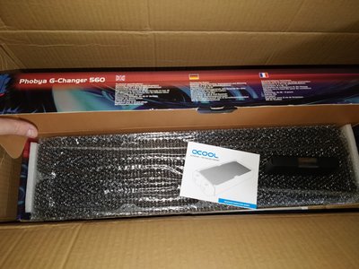

Радиатор Phobya, упаковка полностью идентичная радиатору Alphacool, отличается только принт на коробке. Даже коробочка с аксессуарами с голограммой альфакул, как и бумажка вложенная.
Факт что их делают и пакуют на одном заводе, считаем достоверно установленным 8-)
Не успели перепаковать в коробку альфакул и приплюсовать +50 евро)
Красавчег, да еще и всего за 58 евро....
10FPI - мало альтернатив, к тому же у него с торца фил-порт, он у вас ведь будет вертикально стоять?

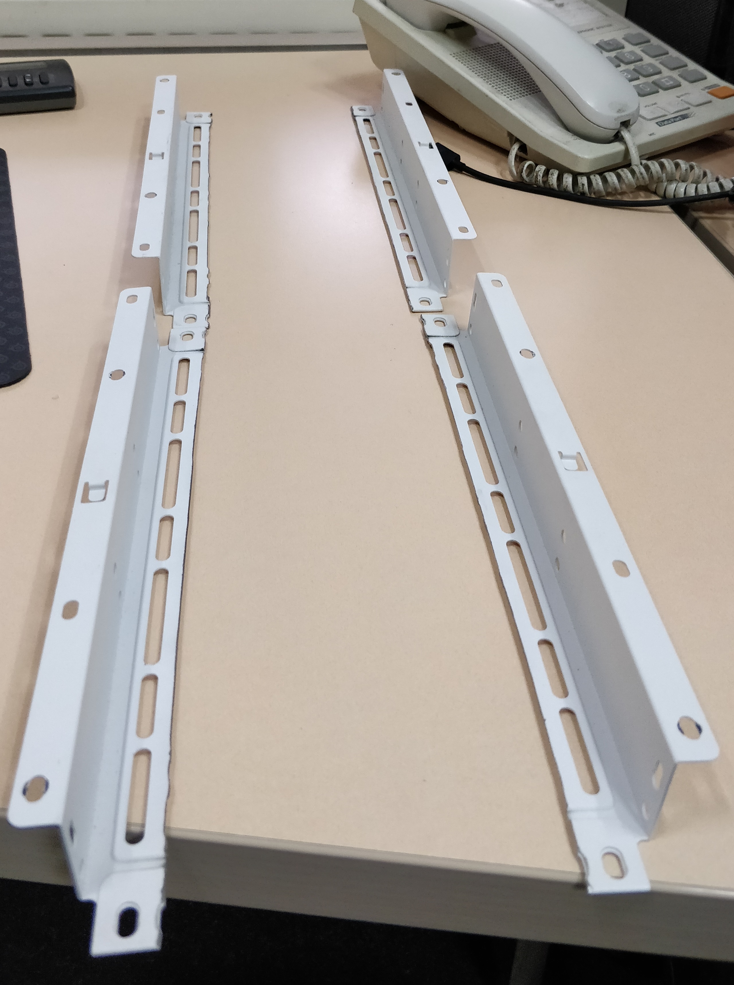

Вертикально будет аналогично первому. Торец с портами сверху, потому что при установке торцом книзу 560 радиатора, фитинги и выходящие шланги упрутся в БП. У монсты осталось около 1см пространства до БП, этот чуть потоньше но места для нормального вывода шлангов всё равно мало, поэтому портами вверх будет как и первый. Между двумя радами повешу потокомер.

Влезет, штатно всё предусмотрено. Разве что родные крепления, рассчитанные на установку как 120 так и 140 формфактора, я распиливаю, ибо при установке 140 центральная часть будет мешать потоку воздуха. Оно даже 120-кам мешает, но таким сделано в угоду совместимости.

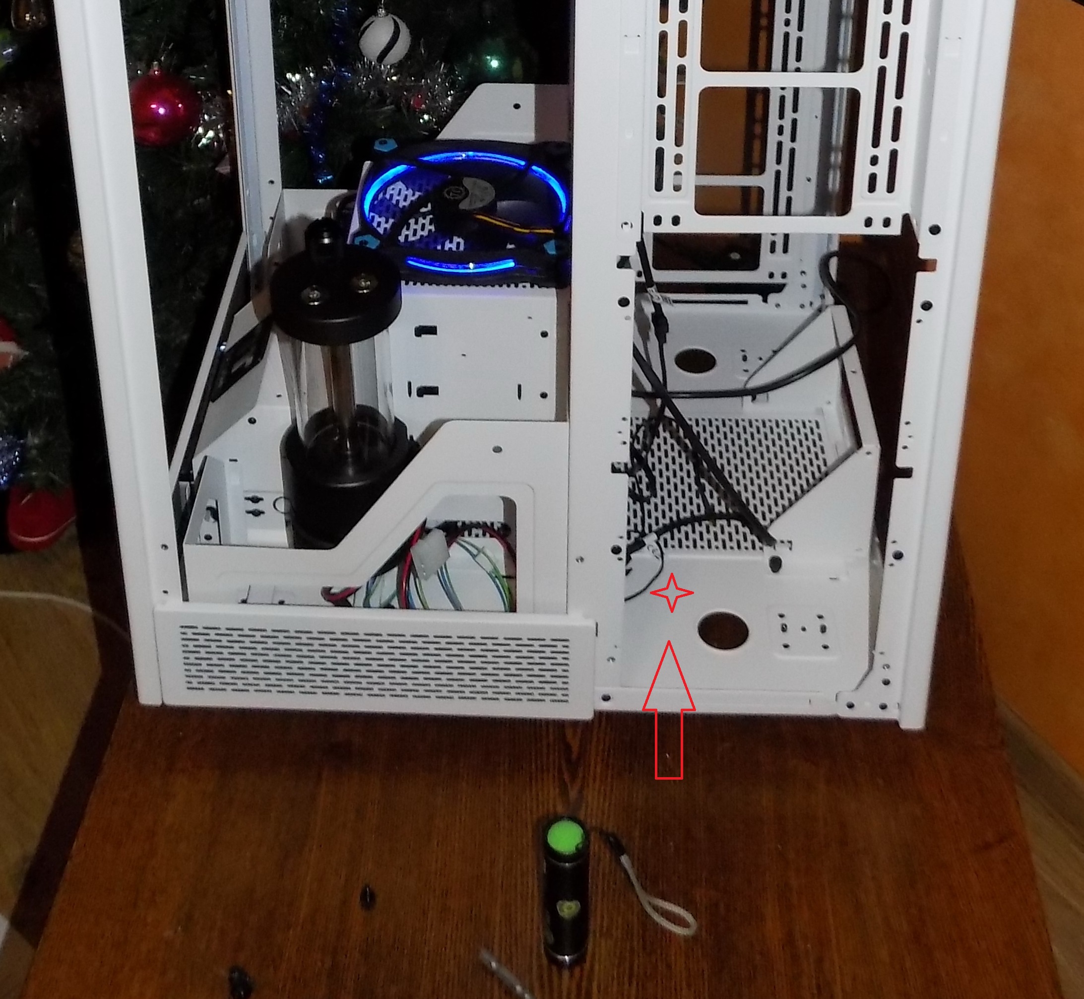

Breslavets писал(а):
А вот как бы SR2 так ставили - в смысле, если сливать придется?
Да также бы и ставил (портами кверху).
Вопрос слива проще если представить что корпус это шасси из прочной стали, которому ничего не будет если положить его набок, и тогда резко одна из верхних точек (одного из радиаторов) станет нижней точкой.
Заправлял я также основной объём через эти верхние порты вкручивая в них кусок шланга надетый на ёлочку, а в шланг обычную воронку.
Как лучше сделать?
Сам больше на вертикальное расположение заточился.
Портами вверх, а сливать укладывая набок )
Сливные порты есть и у Альфакул монста, и у Фобия 560, но добраться до них проблематично. В днище корпуса даже дырки предусмотрены для слива, но они не совпадают с альфакуловскими, по видимому затачивались под радиаторы Термалтейк.
