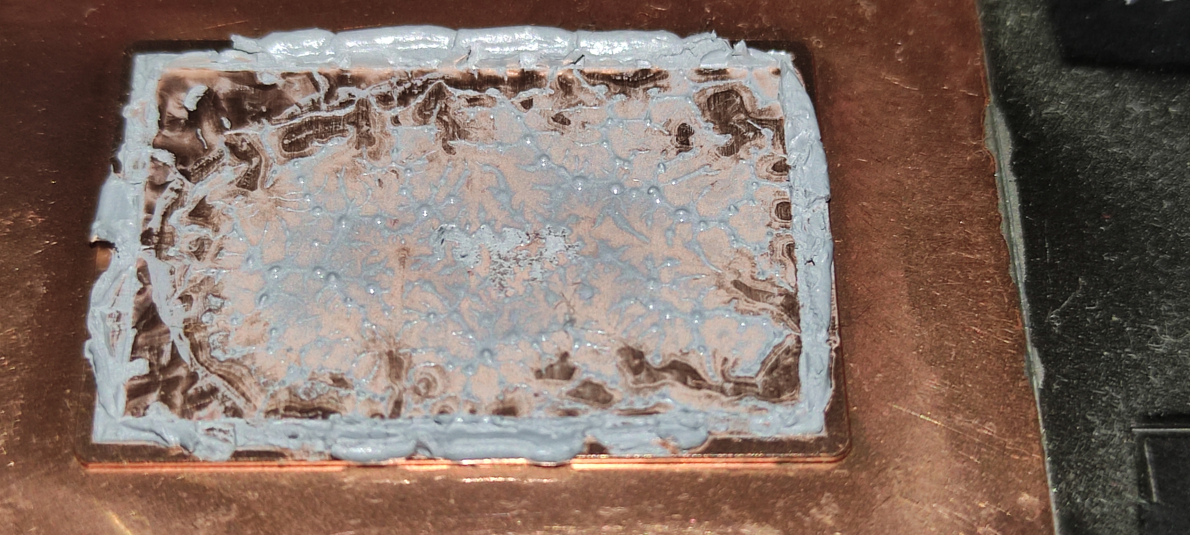

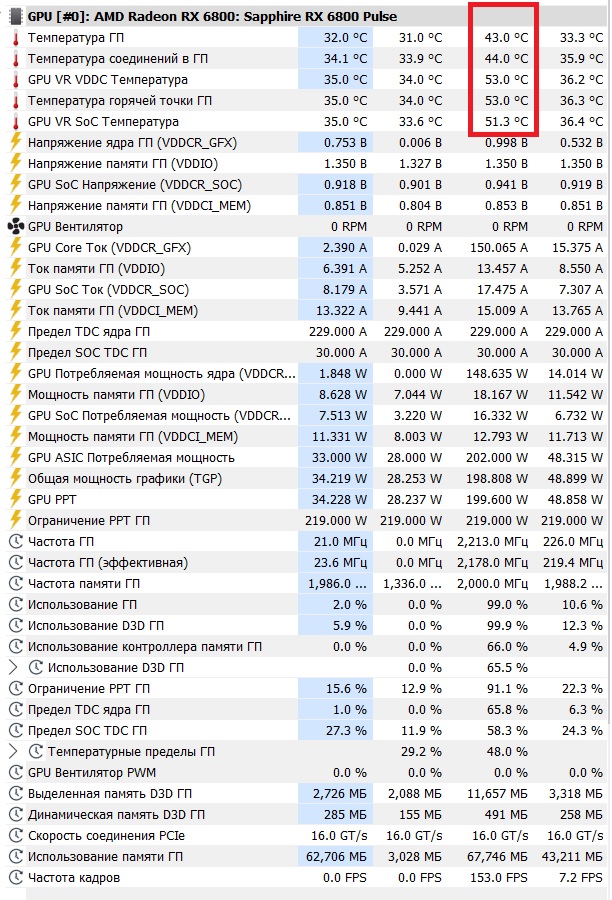

Victor543 писал(а):
нтересно, что многие говорят, что мол ФП нельзя мазать на крышку, я не понимаю почему и как по мне он пригоден как для отведения тепла с крышек так и для водоблоков GPU с кристалом если человек боится ЖМ. А вот для прямого контакта в процессоре я бы уже только ЖМ мазал, скоро буду делать с ЖМ.
многие просто даташиты хонивела не читали ;) так-то фазуха была придумана для "силовых модулей IGBT"(шоколадок) размерами 6х10см. Вот на них эффект "пампаута" имеется во всей красе, даже на фазухе, но на фазухе он в разы меньше!

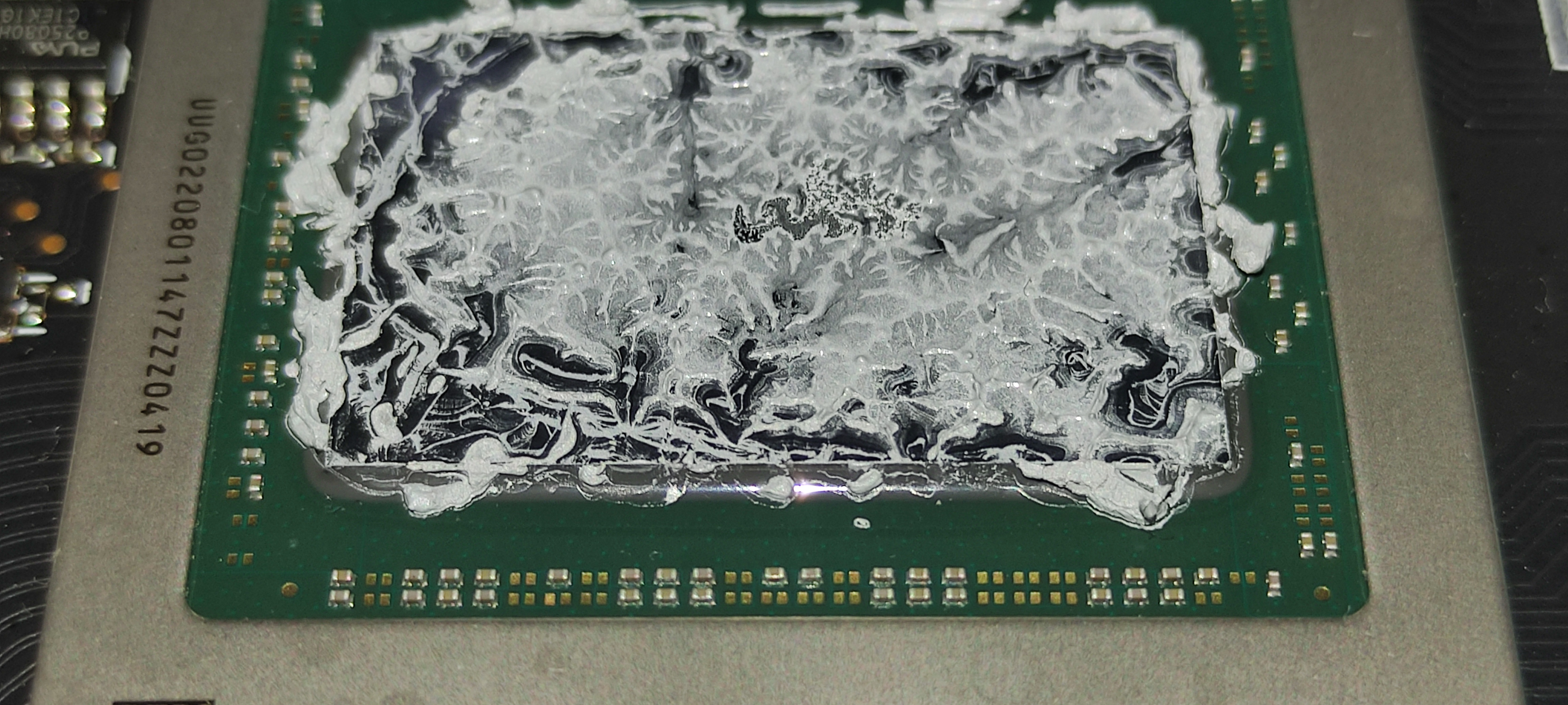

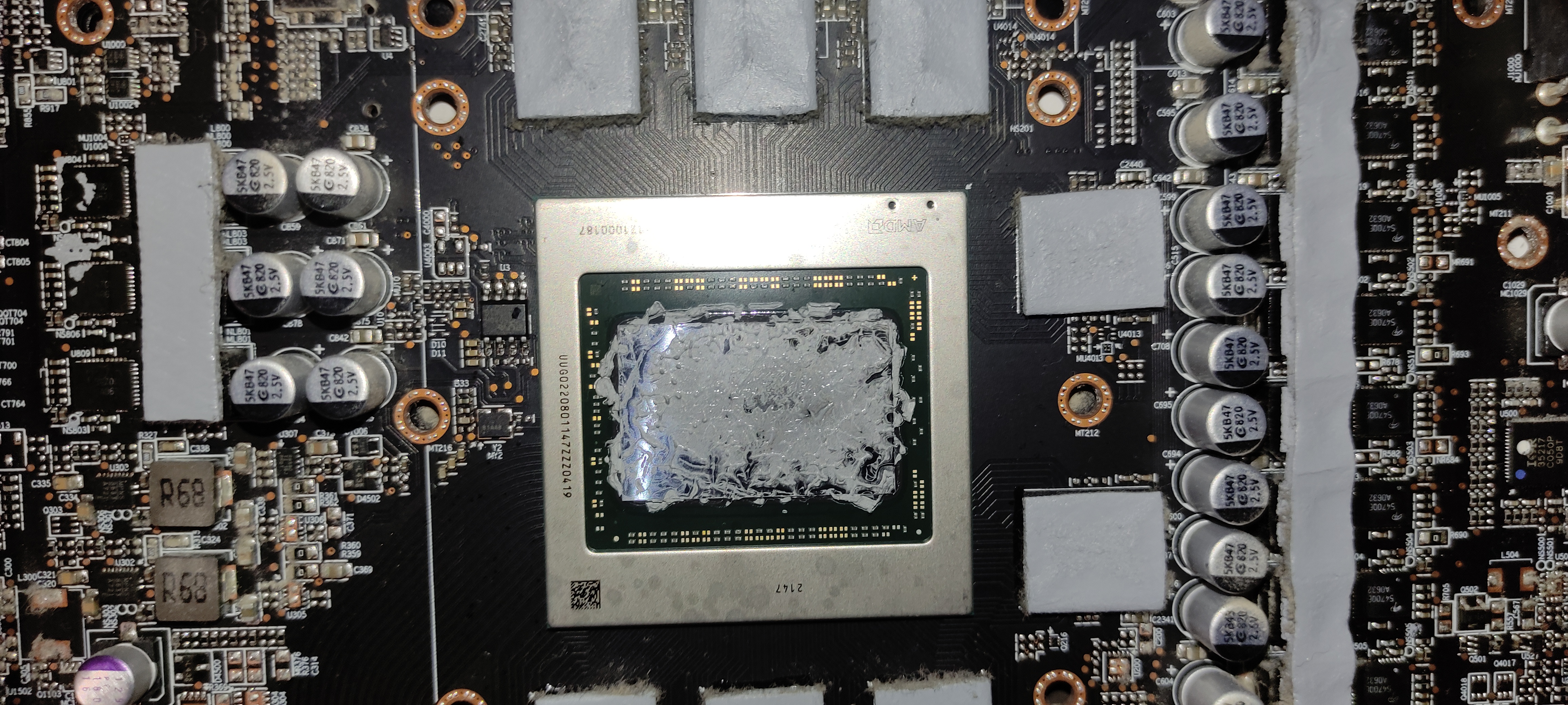

По результатам - на своей 6800 прогрел раз бубликом и всё вполне "встало" - температуры в простое и в нагрузке не уменьшались.
Вот как-то так
rx6800.jpg [ 301.46 КБ | Просмотров: 2219 ]
SERO91988 писал(а):

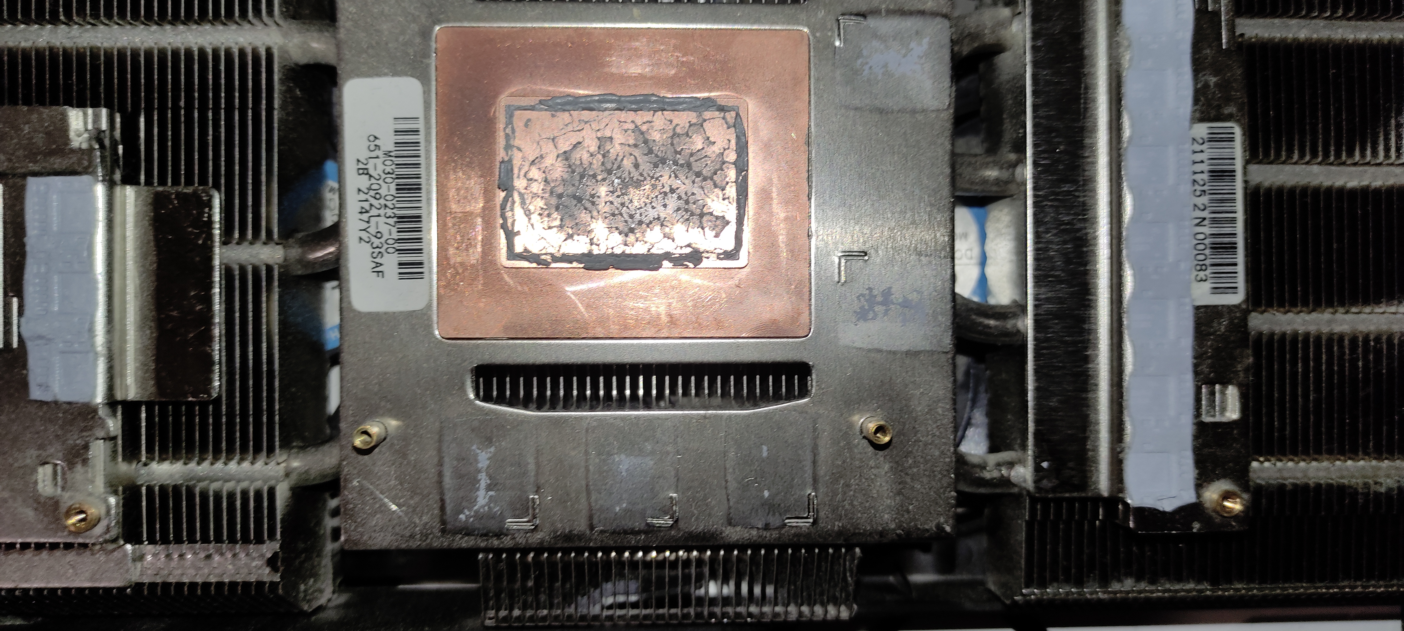

пара 1080 и пара 1080ти жило на ней всё время что были у меня, на МХ-5 живут 3090 и 3080ти НЕ одна не потребовала обслуживания, не смотря на то что пока было выгодно все карты копали, как так?
ЛЕГКО - первые две - кристаллы размерами в половину современных(и РОВНЫЕ по большей части), вторые - ну, сами сказали - "майнинг"! Как завели так и пахали нонстоп. Или при майнинге есть периоды "простоя"?? Нет? Тогда откуда там пампаут появится? Да и не грел так майнинг сами карты - вот ПАМЯТЬ, до состояния "шоколадки" - да, грелось. А ядра обычно даунвольтили и частоты ужимали! Так что ваш "показатель" - вообще не показатель!
Свои фото "завода" я уже выкладывал вроде - два года как-бы карте. Вот можете считать - это примерный срок для ГУСТЫХ паст. Любых густых паст в режиме "игры-простой-игры-киношки-игры"...
вото пампаута, классического
если память не врёт - сапфиры как раз "шинэсту микроси" пользуют?

тяжелые фотки пампаута
IMG_20241110_203239.jpg [ 3.74 МБ | Просмотров: 2218 ]
IMG_20241110_203244.jpg [ 3.86 МБ | Просмотров: 2218 ]
IMG_20241110_203340.jpg [ 2.94 МБ | Просмотров: 2218 ]
IMG_20241110_203353.jpg [ 2.99 МБ | Просмотров: 2218 ]

grml писал(а):
с учетом что по процу и памяти + по частотам, и напряжение чуть выше.
ну отлично - летом была дельта 6 градусов - сейчас уже девять - "растёт, родимая! РАСТЁТ!" ;) Хотя - "лишние" 50Вт должны были и "ядро" прогреть... Не греется?

grml писал(а):
после замены прокладок память меньше греется, но и хотспот на пару градусов подрос.
"переделывать"! Не должен хотспот расти после установки правильных прокладок!

grml писал(а):
Какие правильные прокладки неизвестно никому.
в смысле? Вы толщину родных прокладок при снятии не измеряли? Ну, тогда ССЗБ.
Узнать "правильные" теперь сложнее - нужно собрать карту БЕЗ прокладок, взять в руки "щупы", набрать "на глаз" примерную толщину и начинать измерять реальную. Как измерите реальную с точность. 0.01мм - смотрите из наличия, какие есть в продаже ближайшие по толщине. "магкие" можно брать с допуском в 0.1-0.15мм, жесткие - от силы 0.05мм. есть ещё "арктики" РТ-3 - супермягкие - там спокойно 0.5мм ужимаются без особых усилий.

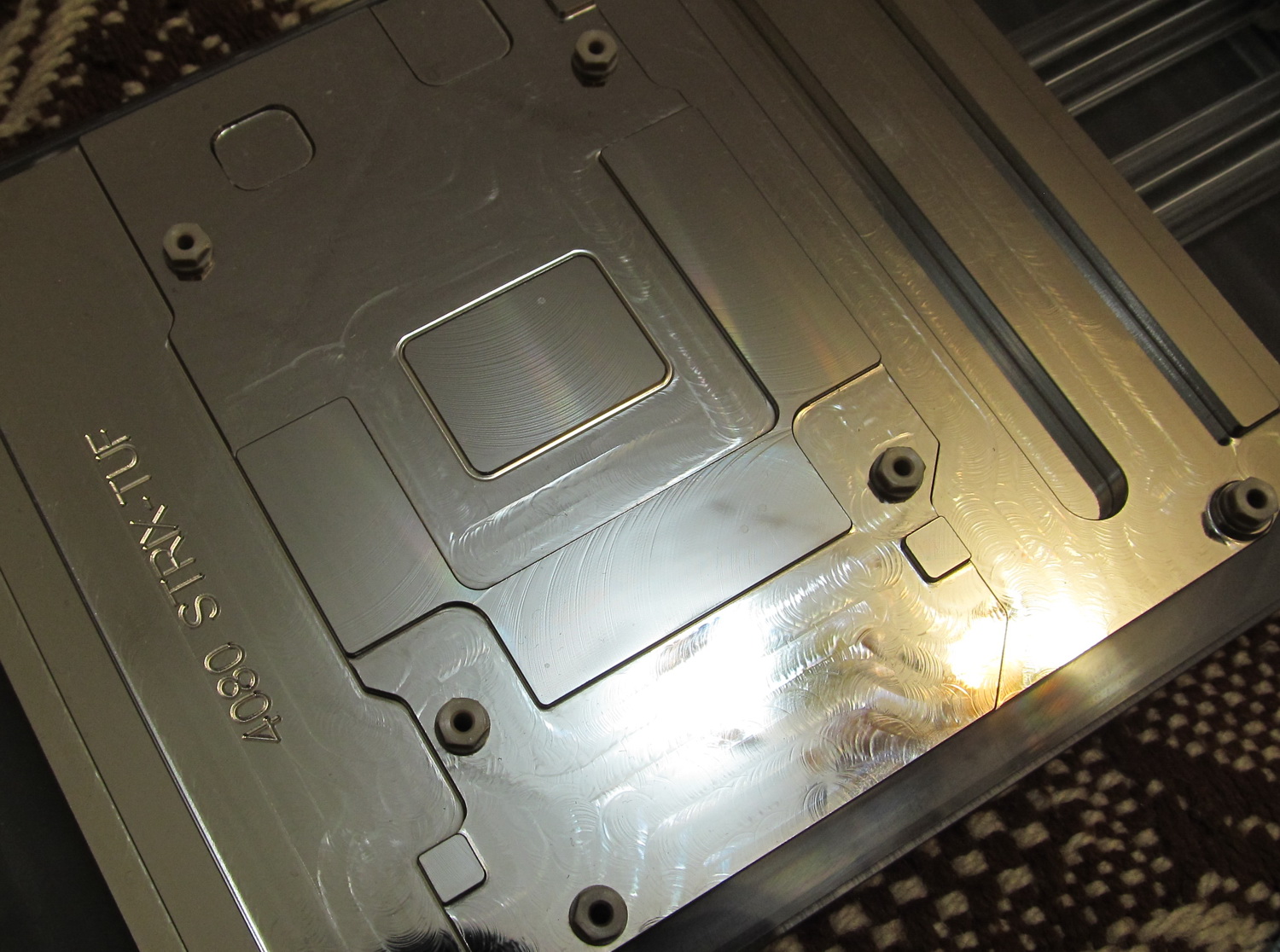

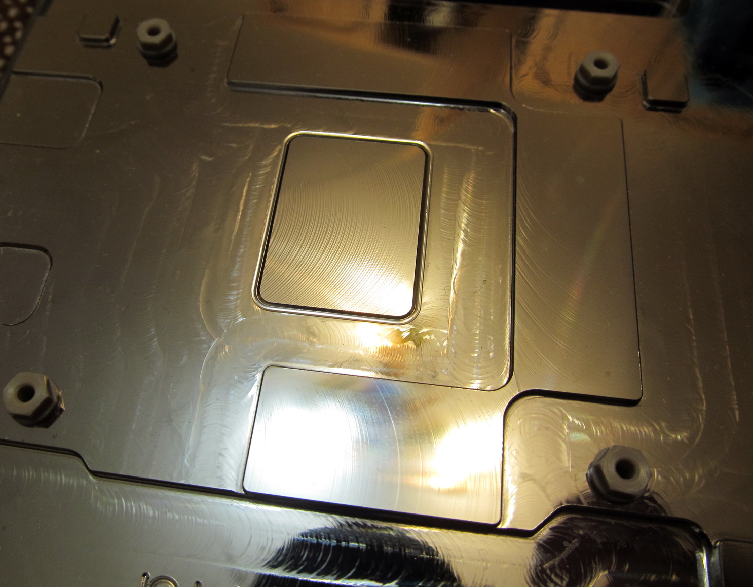

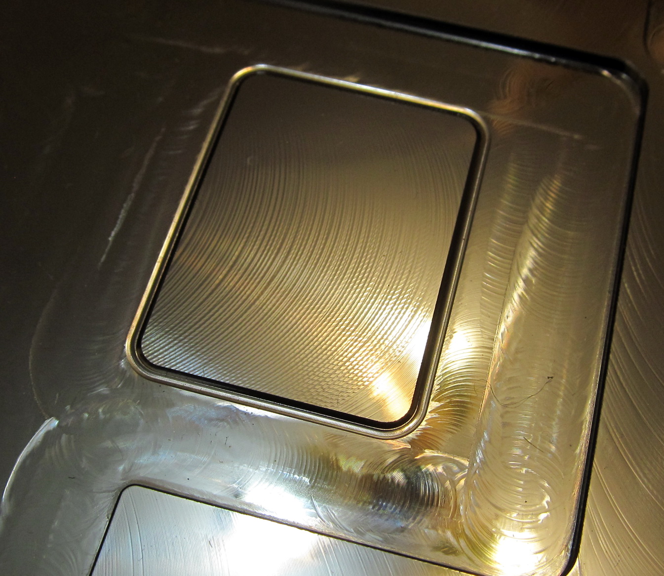

Упаковал 4080 S в Heatkiller V. Что не понравилось: смотрится кирпичом и весит так же; EK за косяки можно ругать долго, нудно и заслуженно, но - 3080 Ti в их фуллкавере в сравнении смотрится сущей стройняшкой, в толщину на 9 мм меньше и весит меньше же на 600 граммов. Приложенный шприц с термопастой (заявлена Thermal Grizzly Kryonaut), миллипездрических размеров и даже на два нанесения содержимого заведомо не хватит; положили как взаймы дали. Сама паста к кристаллу липнет нормально, к никелю весьма паршиво; была мысль нанести EK Ectotherm у которой в данном плане всё в порядке, но решил "не нарушать отчётности"(С). По поводу качества обработки пластины:
сами смотрите
Heatkiller 1.JPG [ 472.58 КБ | Просмотров: 1124 ]
Heatkiller 2.JPG [ 439.24 КБ | Просмотров: 1124 ]
Heatkiller 3.JPG [ 489 КБ | Просмотров: 1124 ]
тактильно на площадке ГП неровности ощущаются раза в три мельче чем на аналогах от EK, но таки имеют место быть.
Что понравилось: по толщинам и размерам всё выдержано как в аптеке, ничего химичить не нужно - нанёс, наклеил, приложил, закрутил. Всё. Предварительно ещё до наклейки прокладок выдавил на центр ГП шарик MX-4 приблизительно 2,5мм, прикрепил к блоку с небольшим усилием до упора; снял, посмотрел. Если не считать мелких (десятые доли мм) воздушных пузырьков в бороздках от фрезы - распределилась практически идеально, равномерно выдавившись излишками вдоль граней кристалла. И по температурам. Волосатых бубликов не гонял, для прогрева использовал получасовой прогон Time Spy в максимальных настройках. С штатным охладом карты, дельты по воздуху в нагрузке: ГП и память 34 градуса, хотспот 44, питальник 24. В контуре с 50-процентным гликолевым раствором и потоком 170 л/час, дельты по жидкости в простое / в нагрузке: ГП 0 / 17 градусов, память 1 / 11, хотспот 7 / 25, питальник 4 / 10.
