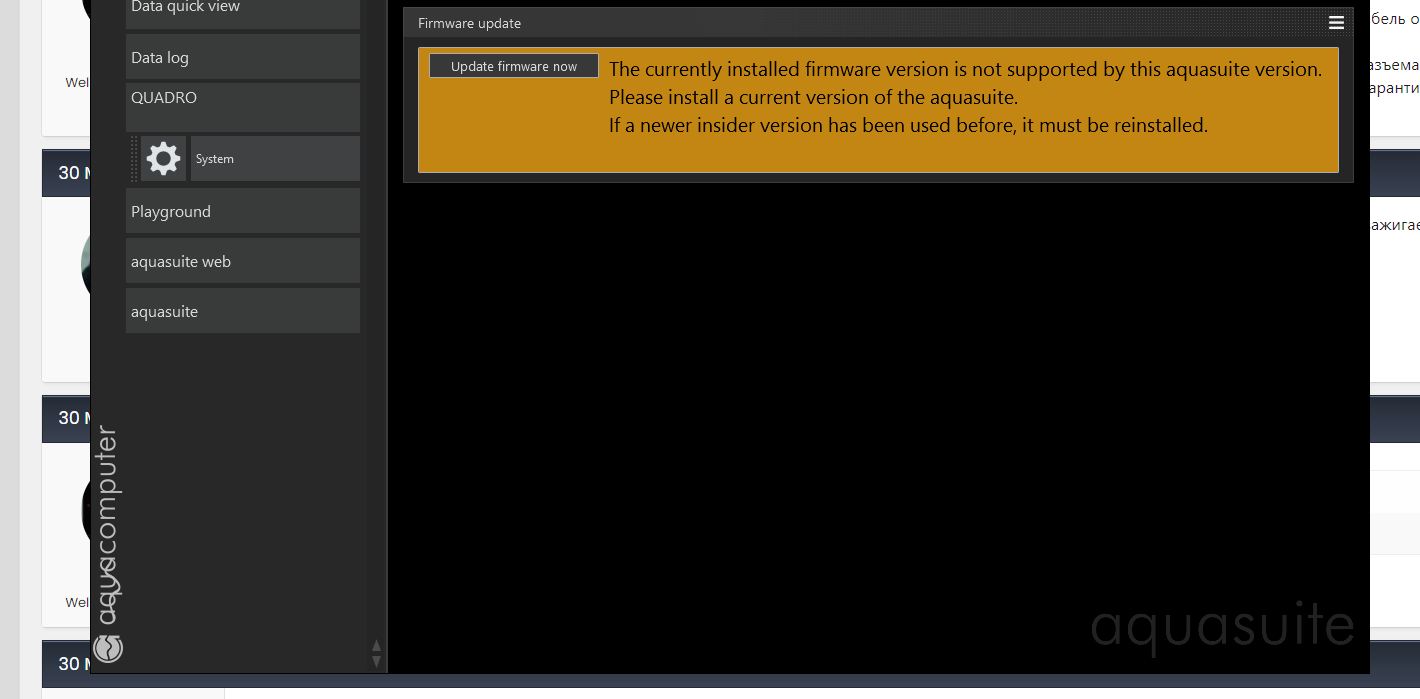

Подскажите, тык тыкаю кнопку update ниче не происходит, с vpn тоже. Quadro поставил, скачалась версия аквасуеты 40 версия. Почему не хочет обновить?
