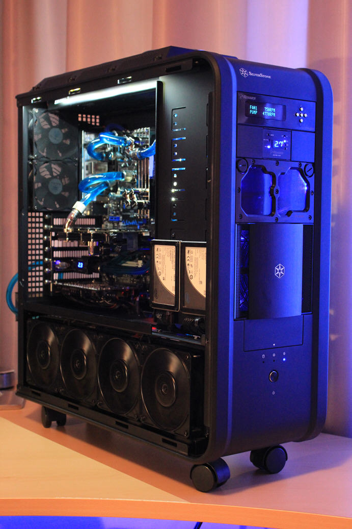

СБ SS TJ07 --- крыша-радиатор на вдув в основной объём корпуса, подвал-радиатор сквозной отдельный отсек выдув на противоположную сторону корпуса...
IMG_4335.JPG [ 117.77 КБ | Просмотров: 424 ]

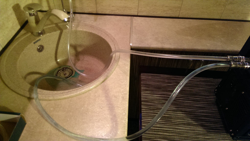

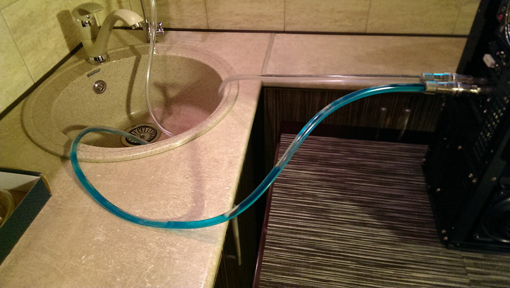

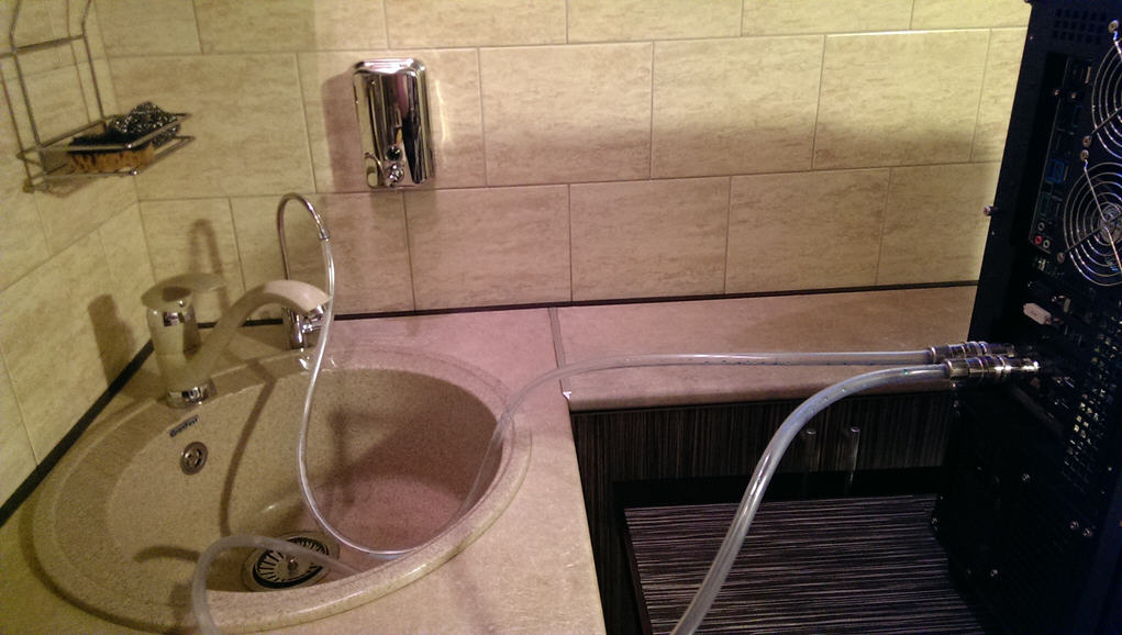

БРС с отрезками шланга удобной длины чмяк в ответные БРС на попке СБ иииииии.... верхняя часть контура сливается под действием гравитации, а нижнюю часть контура(подвальный радиатор и два насоса) - это при нужде конечно, выдуваем своими лёгкими(думается учить не нужно в рот брать... шланг... :D и дуть в его)
Примерно как на этих фото, только вместо давления водопровода и воды из него, ваши лёгкие и воздух из них..:
Давим контур через фильтр водопроводной водицей
