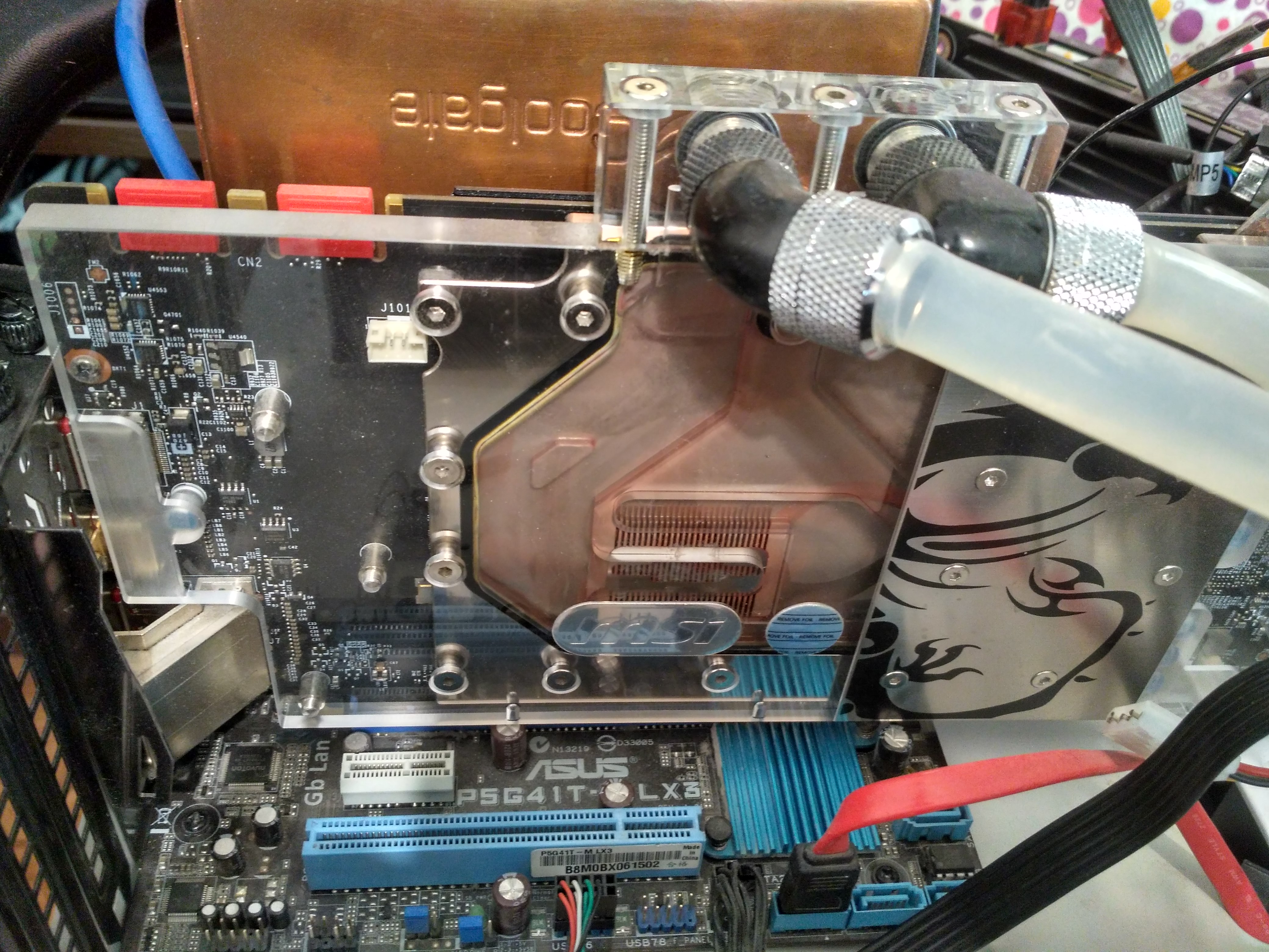

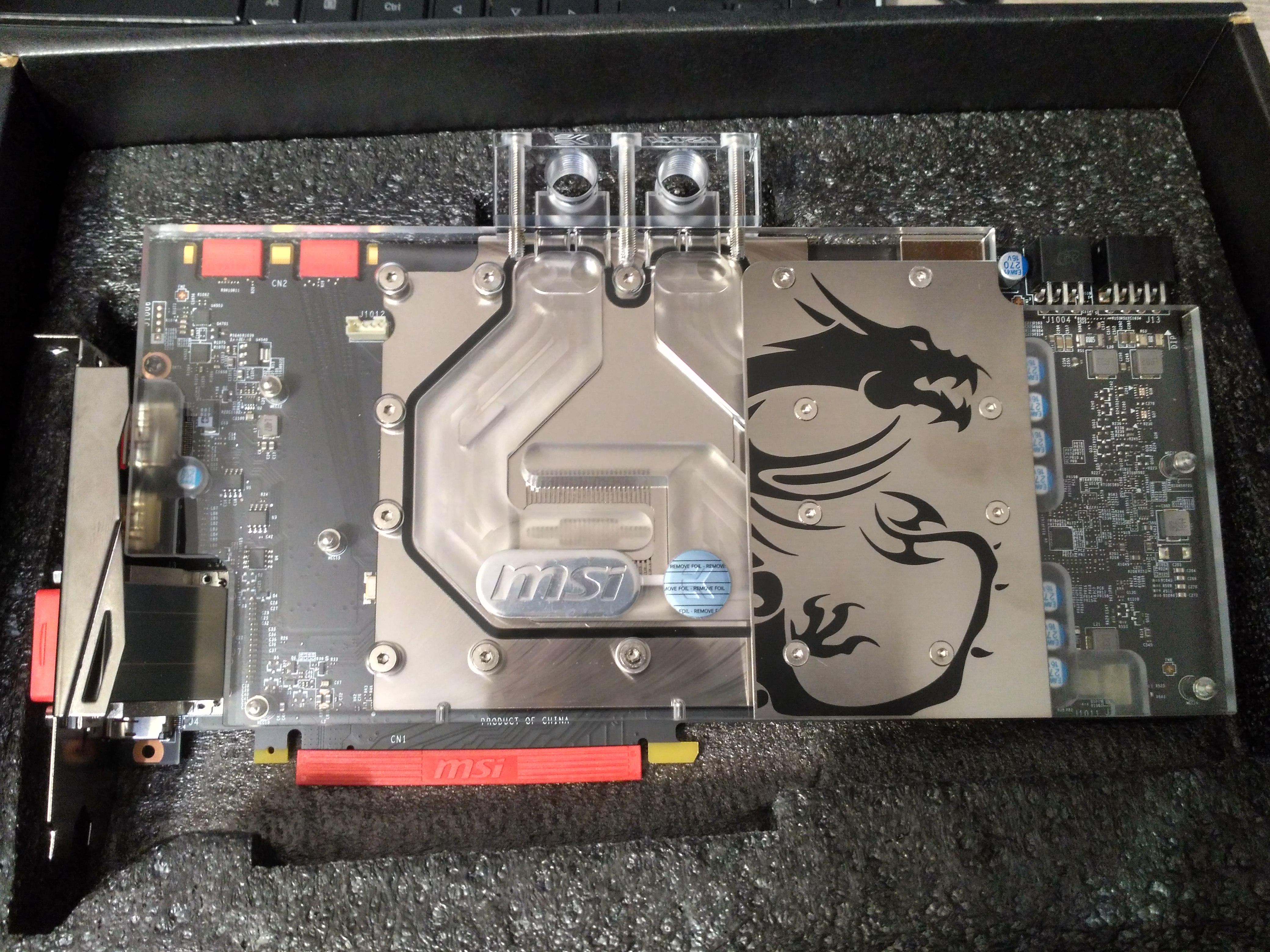

Регистрация: 24.01.2020
nag77 писал(а):
По своей «чистоте» деионизованная вода значительно превосходит дистиллированную воду, получаемую методом перегонки обычной воды в дистилляторе.
Деионизованная вода обладает уникальными свойствами. Если совсем просто, то это настолько жадное и агрессивное соединение, что после ее получения она начнет экстремально впитывать и растворять в себе буквально все, насыщаясь ионами:
из воздуха - ионами газов;
из любой тары - ионами материалов тары;
из трубопроводов - ионами покрытия.
Насыщение происходит из всего, с чем деионизированная вода будет соприкасаться. Именно это качество - активно растворять и впитывать делает деионизированную воду идеальным моющим средством
Пользуюсь два года, могу смело утверждать что хорошо растворяет медь в контурах, и может высаживаться на никелированных водоблоках.
Новая карта и почти год в контуре деионизованной водой с медным радиатором
В одном два радиатора barrow 360*60 coolgate gs 240*60, во втором только barrow 360*60 на никелированном основании высаживания меди не заметил, а во втором почти за год на msi sea hawk ek (24/7 44 градуса) получилось следующее видимо это изи-за coolgate:
IMG_20200816_175023_HDR.jpg [ 2.11 МБ | Просмотров: 773 ]
IMG_20210601_194225_HDR.jpg [ 2.07 МБ | Просмотров: 773 ]
https://hwbot.org/users/life_in_the_shadow
Регистрация: 05.01.2008
life_in_the_shadow, я правильно понимаю, что вы эксплуатировали чистую деионизированную воду, без добавления антикоррозионных присадок, биоцида, пропиленгликоля и т.п.?
Как раз собираюсь через недельку переделать контур, полностью промыть и в порядке эксперимента сделать микс на основе деионизированной воды. Через какое-то время отпишусь о результатах.
Регистрация: 25.02.2017
Залил Aquacomputer Double Protect Ultra прозрачную, пока конечно нечего сказать, но даже запаха не было как у жидкости от ЕК и опять таки не пенится в отличии от EK-CryoFuel, смотрю состав:
Ethanediol, ethylene glycol; EC No. 203-473-3; CAS No. 107-21-1
Concentration: 20-35 %
и
Benzotriazole; EC No. 202-394-1; CAS No. 95-14-7 (ингибитор коррозии)
Concentration: < 1 %
И вот думаю, что можно было просто антифриза 20-35% залить в дистиллят и сэкономить прилично (пару долларов пол литра антифриза вместо 7 евро за литр аквы). :D
Регистрация: 01.11.2008
Откуда: Саратов
Фото: 345
Я вижу, что наоборот: знаменитый ЕКшный никель отправился в свободное плавание по контуру. Если бы вода настолько агрессивно жрала медь, ваш радиатор первым бы превратился в решето. Толщина стенок камер и трубок там мизерная.
Регистрация: 23.09.2020
Что-то я тоже так подумал, скорее gpu внутри "оголился", сбросив никель))
